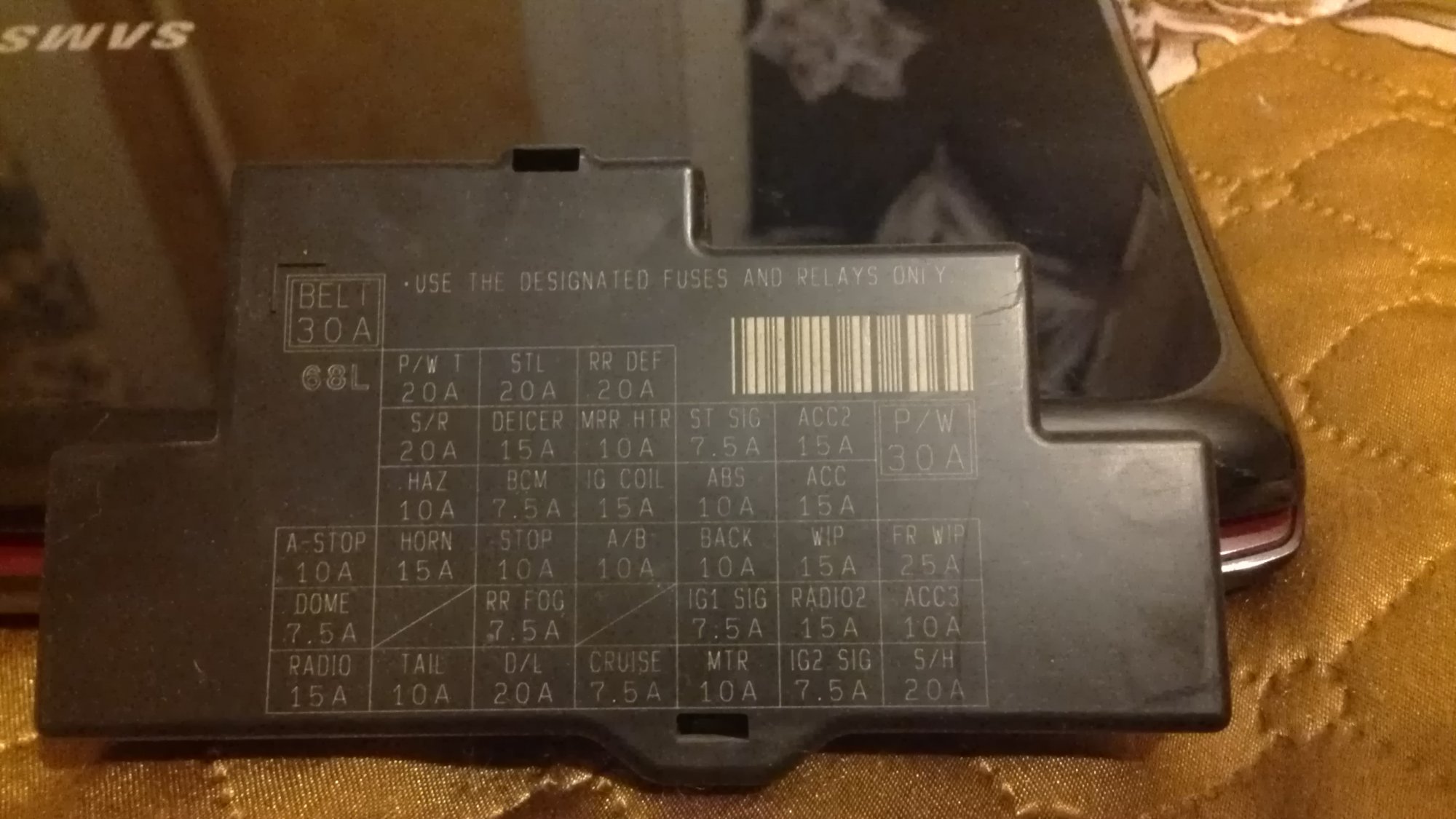

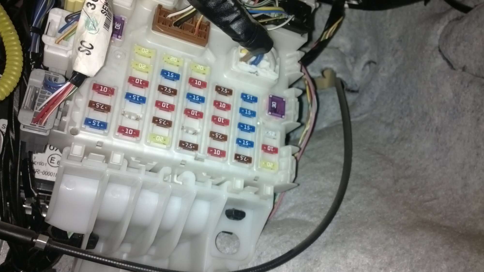

Suzuki Swift 2011. Подключил компрессор к прикуривателю, последний сдох! Подскажите пожалуйста нужный предохранитель для прикуривателя. Мануал в другом городе, короче не могу воспользоваться. Вот схема на крышке и сами предохранители.

На всех своих машинах, на которых перегорали предохранители, искал исключительно методом вытаскивания и проверки :)

ну топикстартер наверно уже нашел, но вдруг другим, прикуриватель если то проверять АСС 15А, потом АСС2 15А, АСС3 10А врядли
