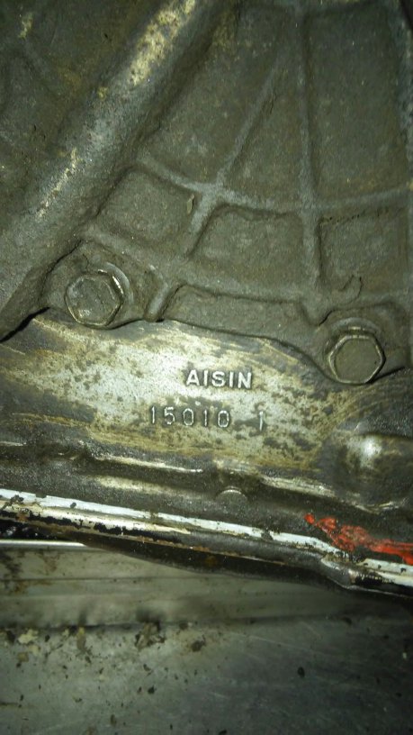

    Слегка почистил, где залез, нашел надписи: M3 80G2* R1 D и aisin 15010 1
    Однако, понятнее не стало ))

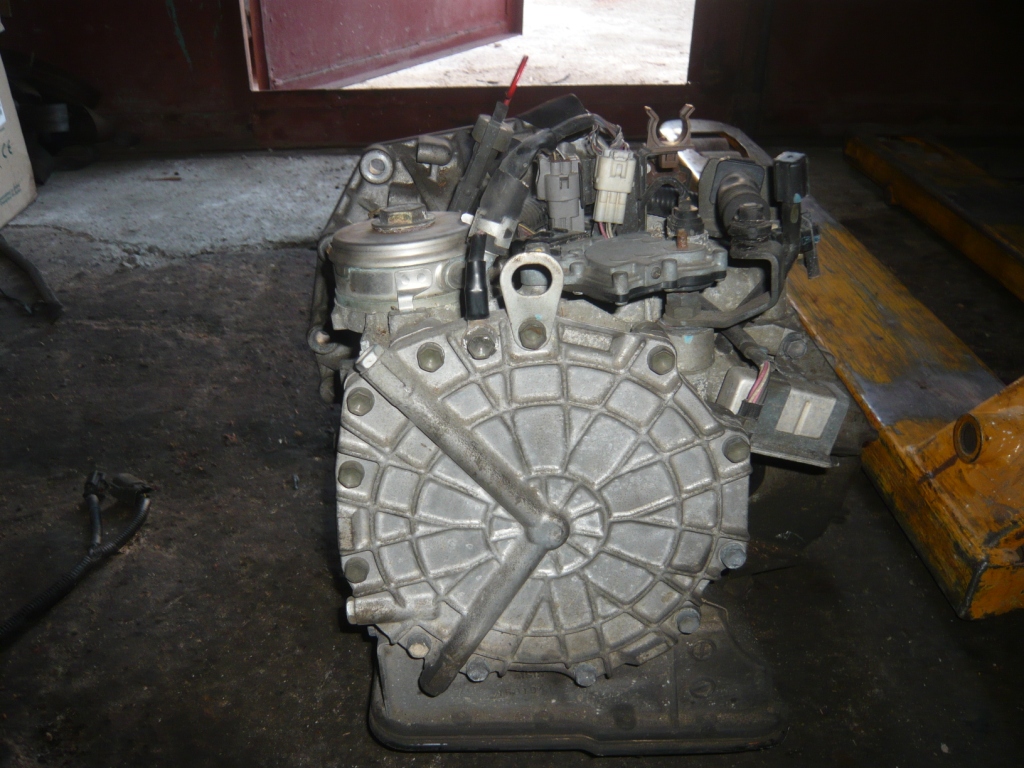

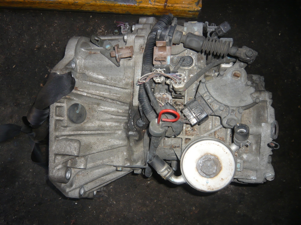

    Вот фото мой коробки
    У нас на разборах свифт птица редкая. Я б/у з\п через карбонус заказывал из владика.

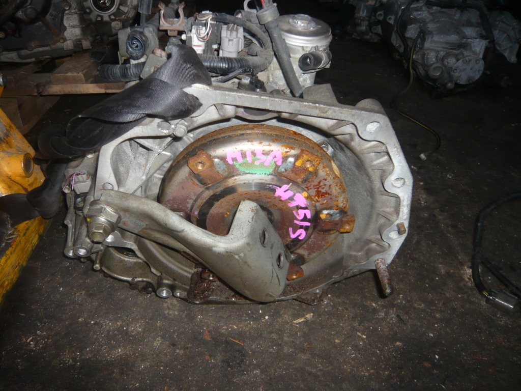

    О, свежее объявление
    Название запчасти АКПП
    • Марка SUZUKI SWIFT
    • Номер кузова HT51S
    • Номер двигателя M13A
    • Номер оптики с охлаждением
    • Состояние контрактная (б/у)
    • Код для заказа 000013137
    • Примечание 2WD, с охлаждением, селектор сверху
    • Ценник 25 тыров.

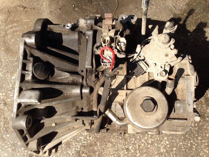

    #26 Sava72, 6 май 2015
  28. Mazek2.0
    8 дек 2013
    Антипатии:
    Ога. На коробке написано Aisin, на мозге написано Aisin, на гидромозге у ей внутре (помимо неонки) написано Aisin, а коробка внезапно жатко. Спезиалисты определяли, не иначе ))

    Определили наконец то модификацию моей АКПП. Это SR 410/412, джатко
    --- сообщения объединены, 6 май 2015 ---
    Это в московии такие спецы. которые з/ч продают. Сначала по фрэйму определял. Потом по фильтру. Причем в двух разных конторах пробивал.

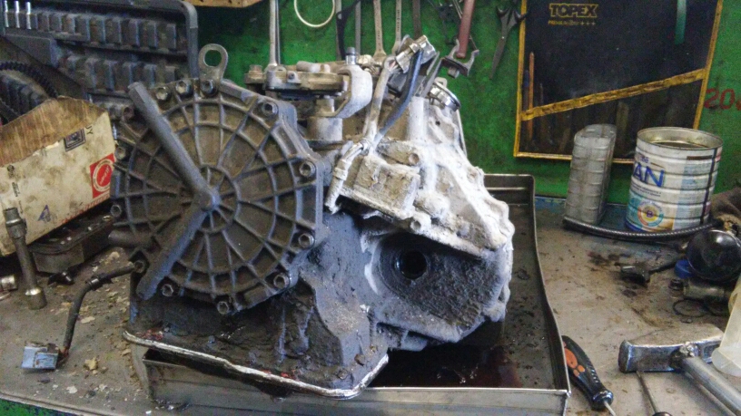

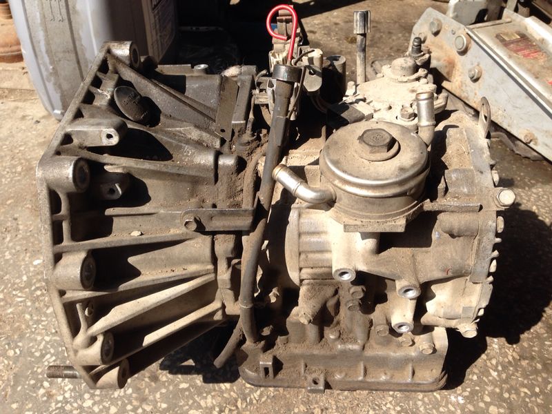

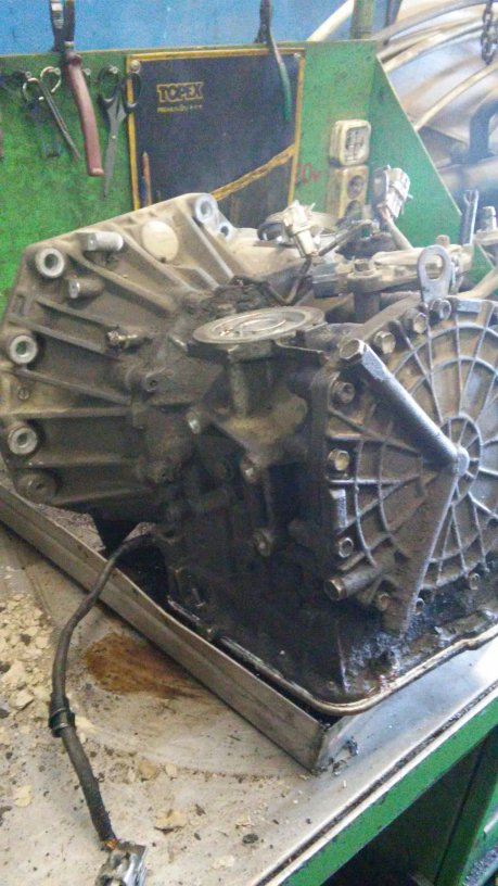

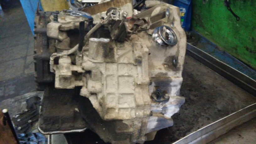

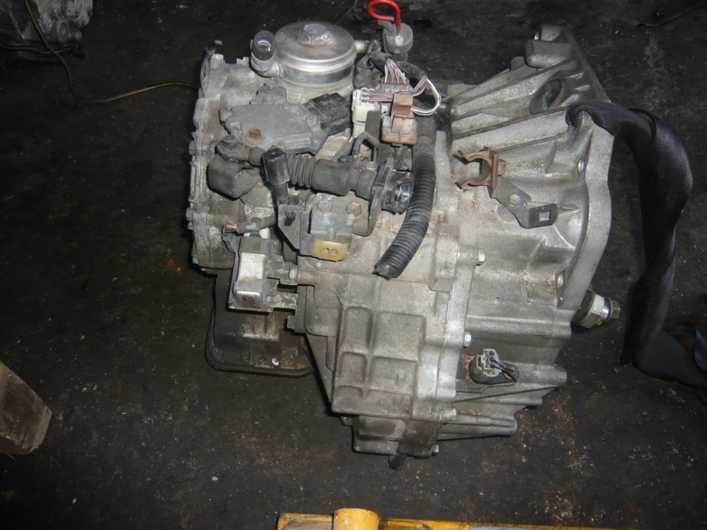

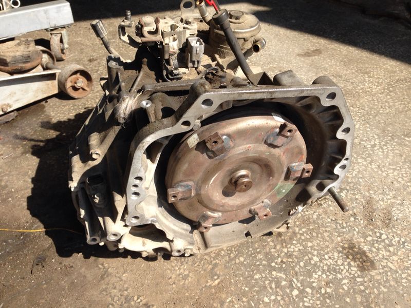

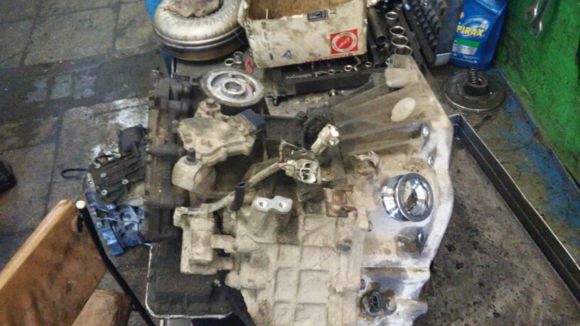

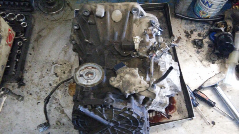

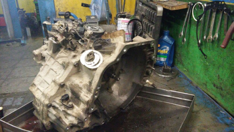

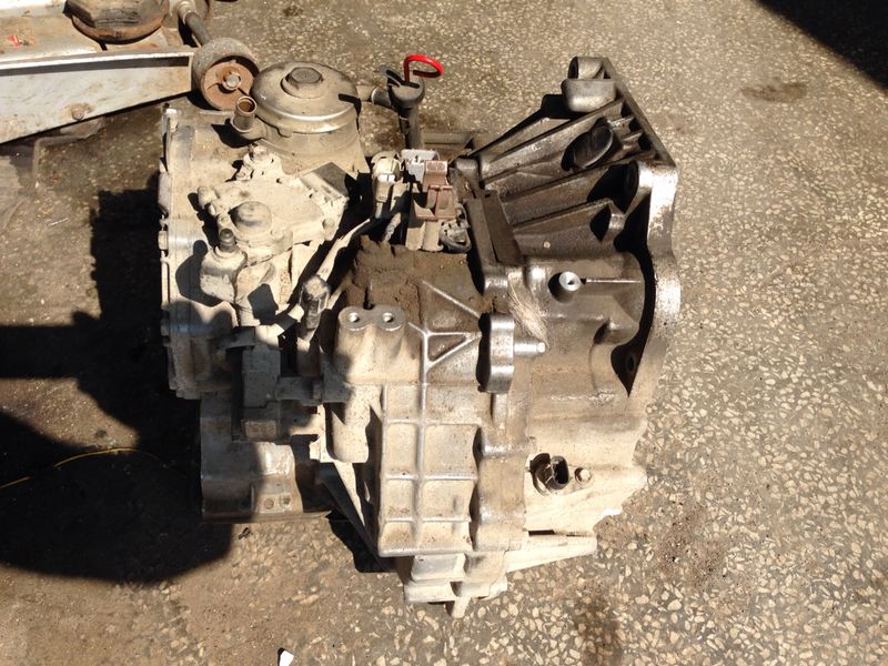

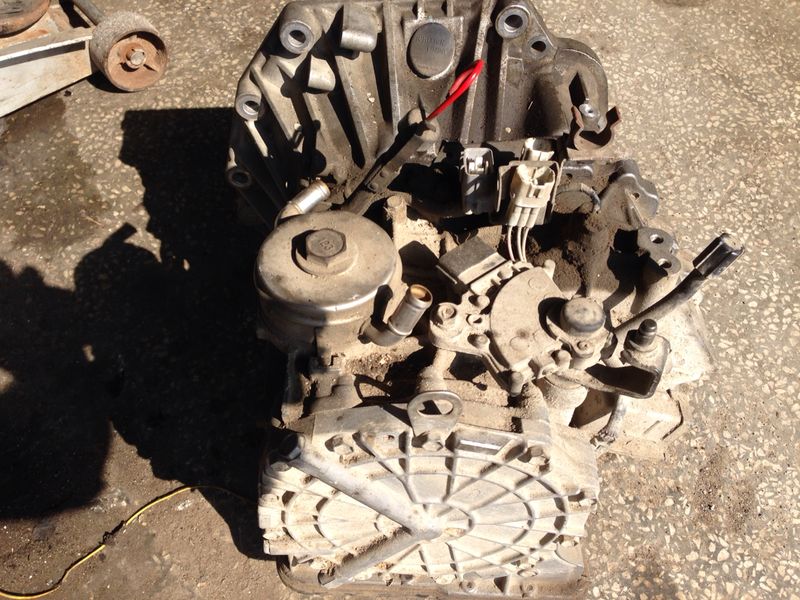

    Прошу помощи с этой же коробкой. У меня Ignis 2003, vin JSAFHX51S00158796, двигатель m13a, кузов HT51S, правый руль, 2wd, сборка Сингапур. Служила верой и правдой 5 лет, коробка сломалась, чинить дорого (больше 60). Фото сломанной коробки прилагаются (моя которая на светлом фоне). Не знаю, где искать новую. Это же объявление на гринпартс так и висит:
    • Ценник 25 тыров.
    Не уверена, подойдет ли?
    --- сообщения объединены, 30 май 2015 ---
    и еще вопрос вдогонку, http://vladivostok.e92.ru/present.php?firm=28207&request=641461 вот из этой фирмы предложили коробку, по запросу прислали фотки, судя ним та самая. По-моему это мошенники, боюсь. Правильно боюсь?
    Ну и еще вопрос - визуальной похожести и слов "2WD, с охлаждением, селектор сверху" хватит для идентификации этой коробки?

  31. Sava72
    6 сен 2007
    Антипатии:
    Ёбург
    Судя по фото акпп как у меня. Как меня просветили продаваны з/ч по акпп надо смотреть по фильтру коробки. Данная коробка модели SR 410/412, джатко. На счет мошенники , не мошенники ни чего не могу сказать. Знаю точно, что лучше заключать договор с какой-нибудь местной компанией, чтоб можно было спросить с кого. Многие компании ещё и гарантию небольшую дают и установить могут, опять же с гарантией.
