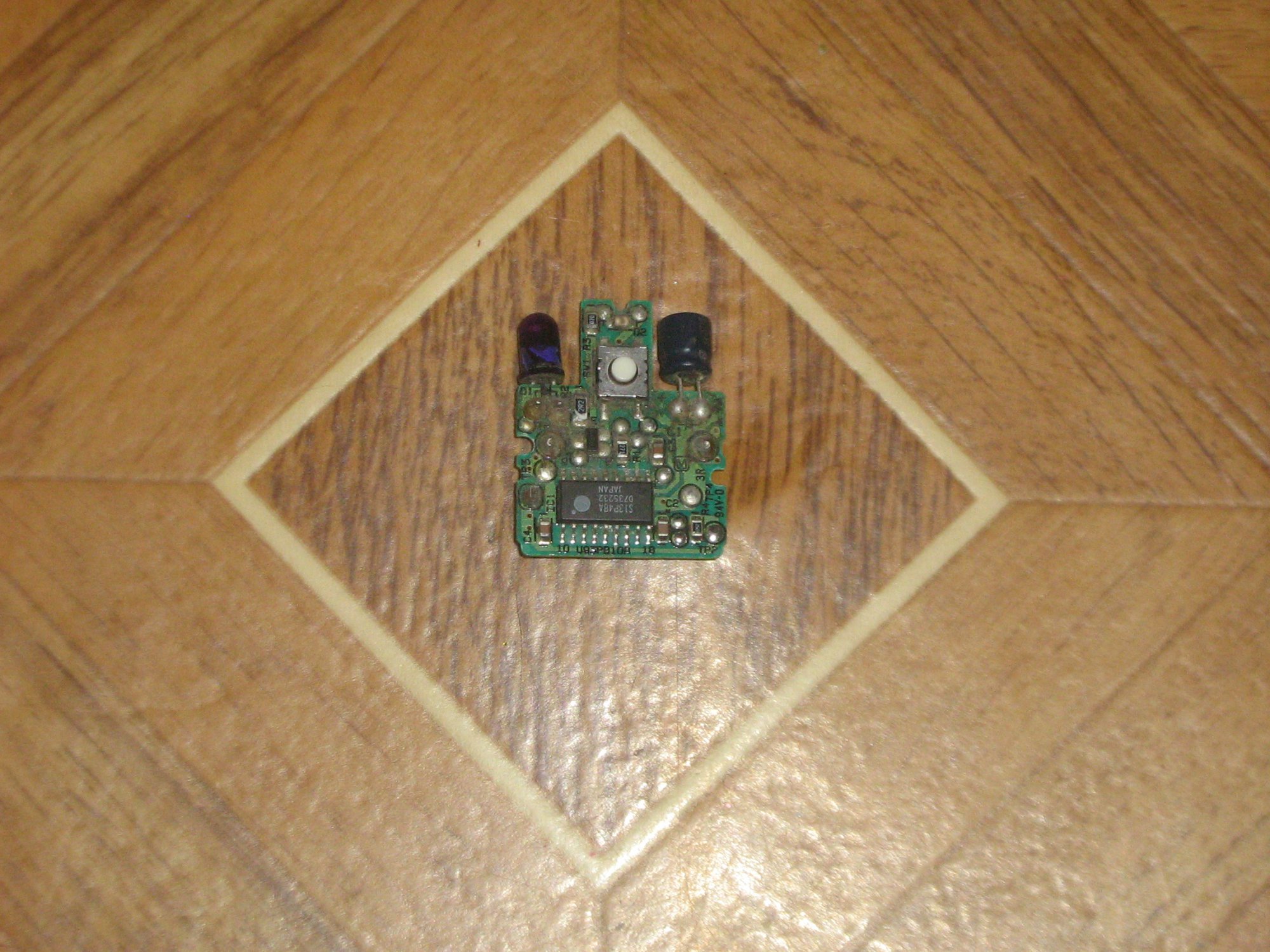

Вот так выглядит разобранный брелок. Все же, думаю, дело в диоде, коль не сигналиирует)

Неправда.
Дело еще может быть в конденсаторе, что справа.
Дело в том, что питание светодиода - импульсное, и в норме порядка 100 миллиампер.
Батарейку вы мне не показали, полагаю, она меньше "кроны" :) :), а в этом случае требуемый ток может быть взят только из буфера.
