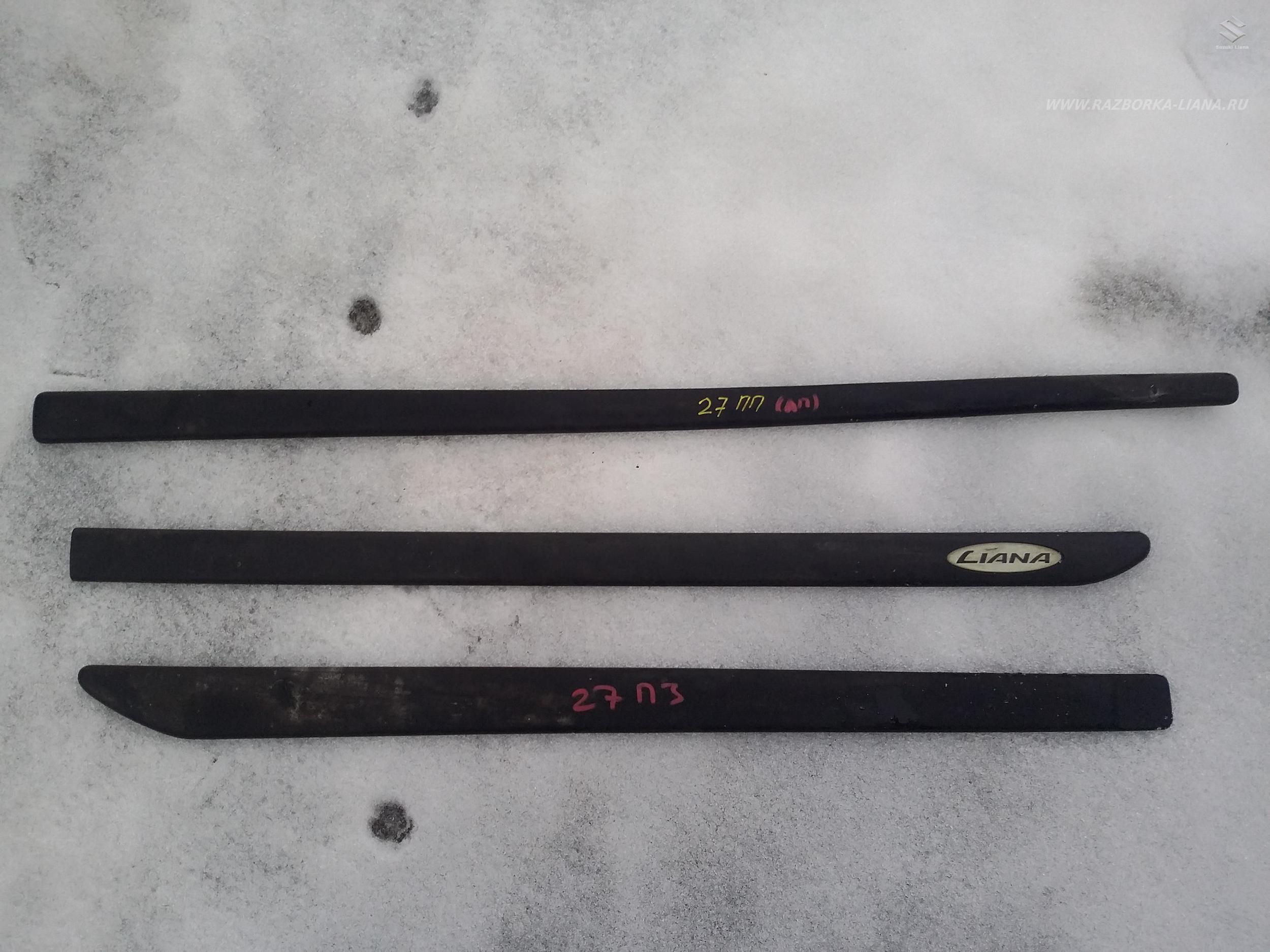

День добрый.
Поменял водительскую дверь с правой стороны. (Лиана 2001 г.в.). Не могу найти молдинг, который идет через всю дверь. Есть только короткие, которые до края двери не доходят. Молдинг у меня клеится (не на клипсах) Может подскажет кто - есть ли аналоги или заменители. Может от другой авто подойдет?

Перерыл каталоги - нет номеров для таких молдингов. У меня сейчас есть 3 штуки, первый на фото, как я понимаю, как раз то, что тебе нужно, судя по всему левый и правый не отличаются. Пиши в личку по вопросу покупки, или на мыло mail@razborka-liana.ru
[DOUBLEPOST=1457608464,1457331091][/DOUBLEPOST]На этом длинном молдинге нашел номер: 99000-990YC-676
Комплект новых молдингов - около 10.000 руб., срок поставки - 1-2 мес.
