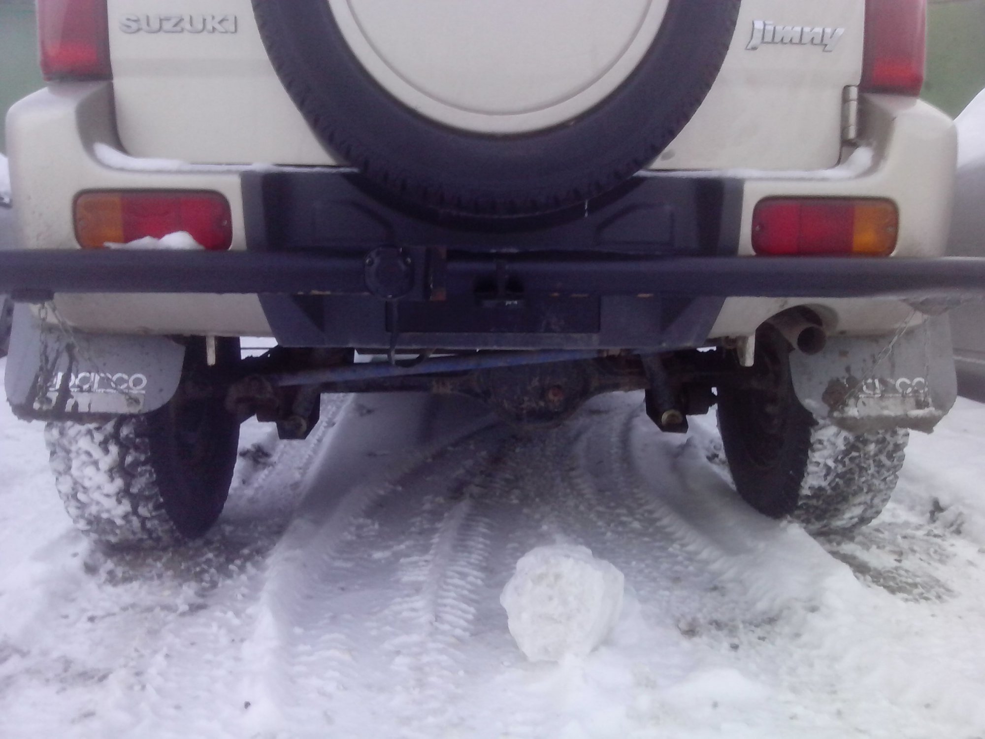

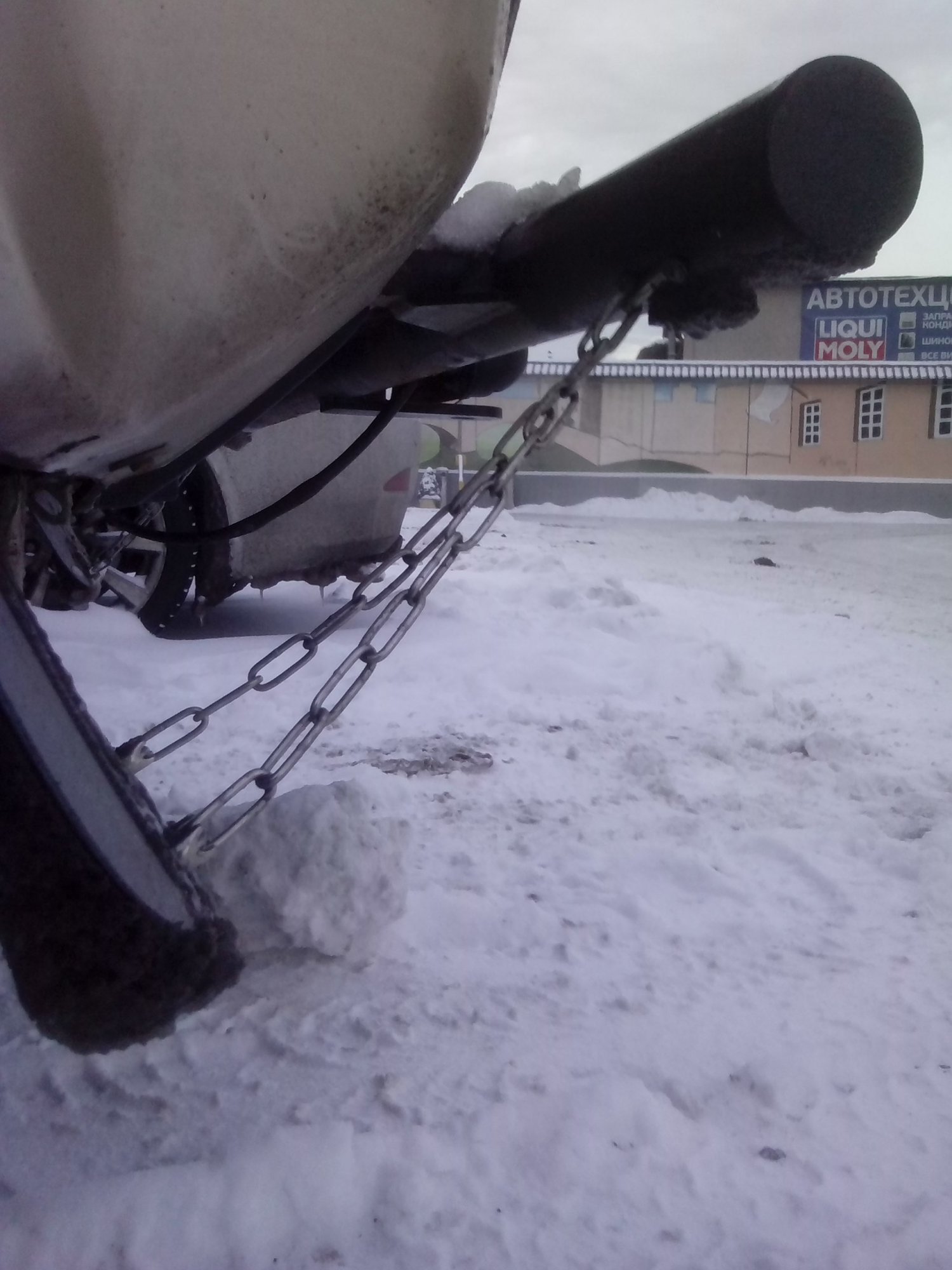

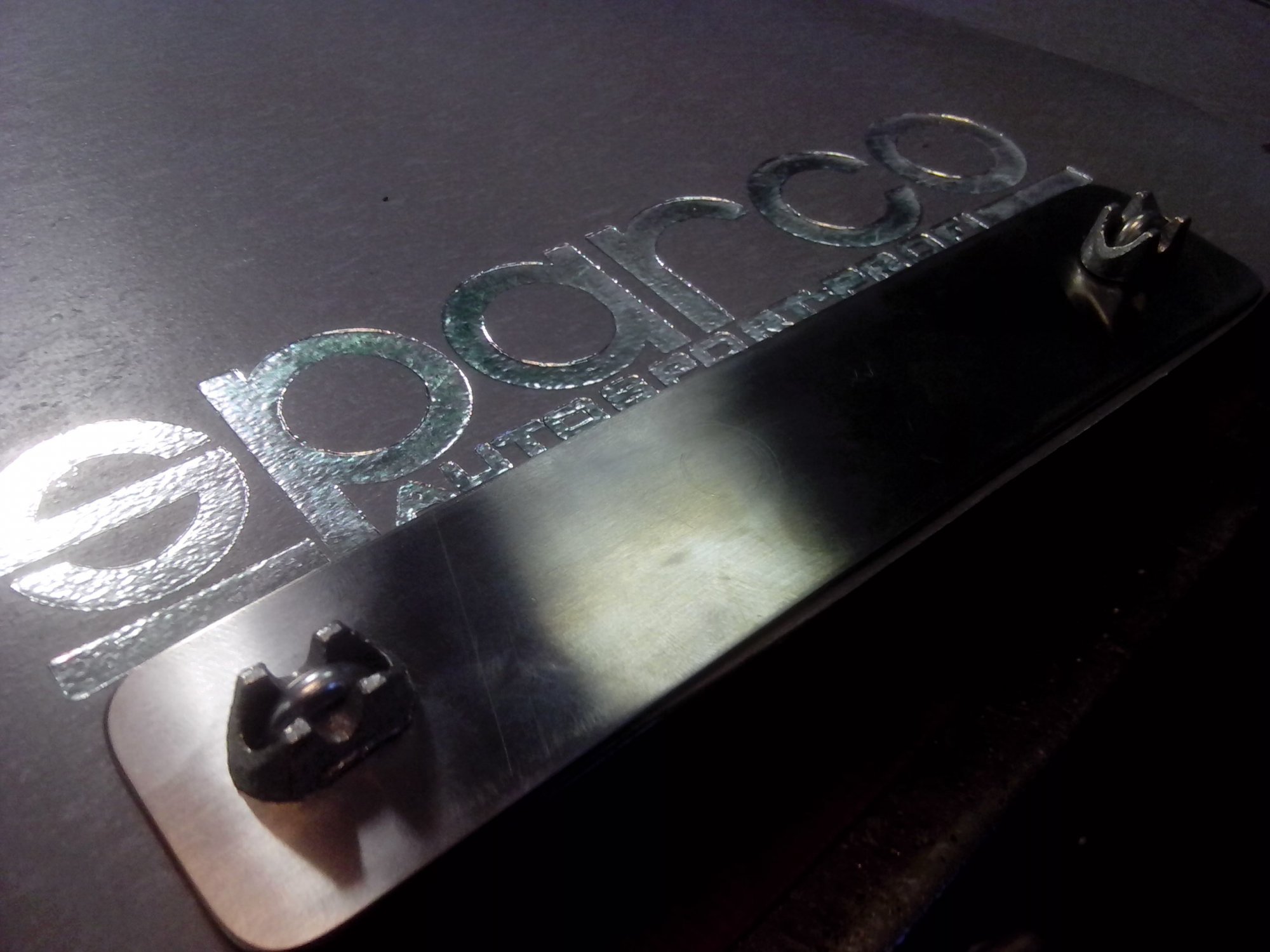

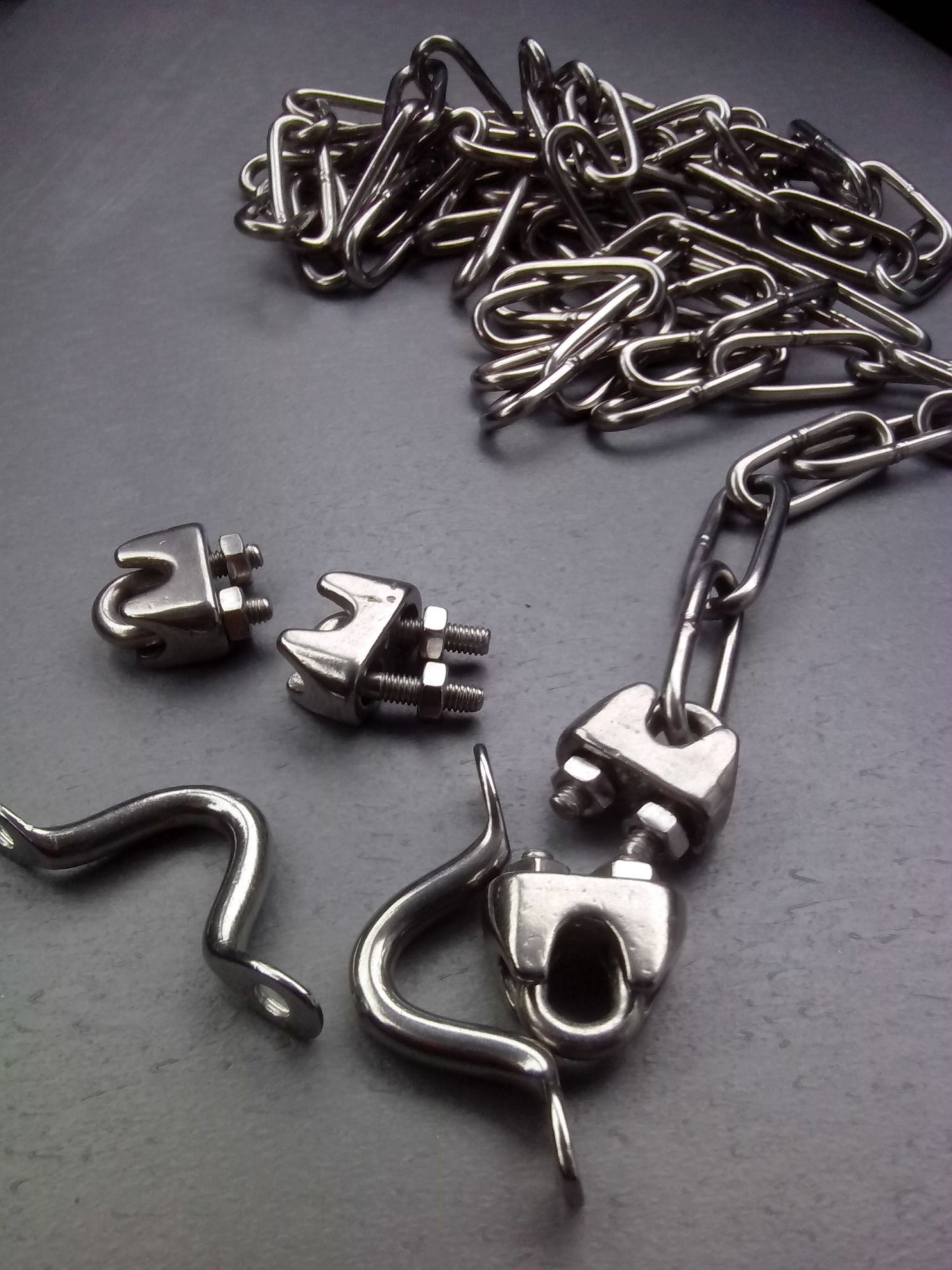

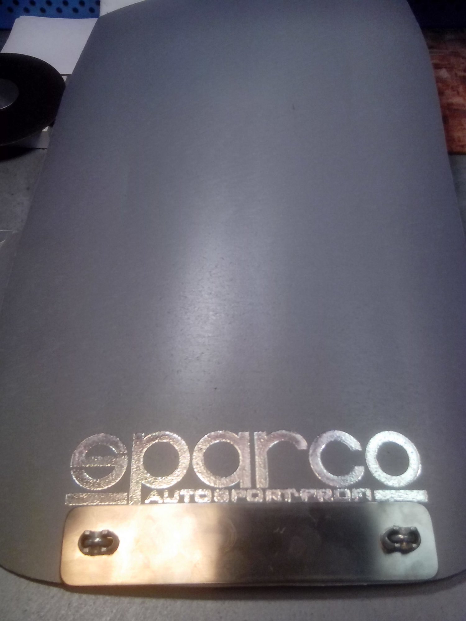

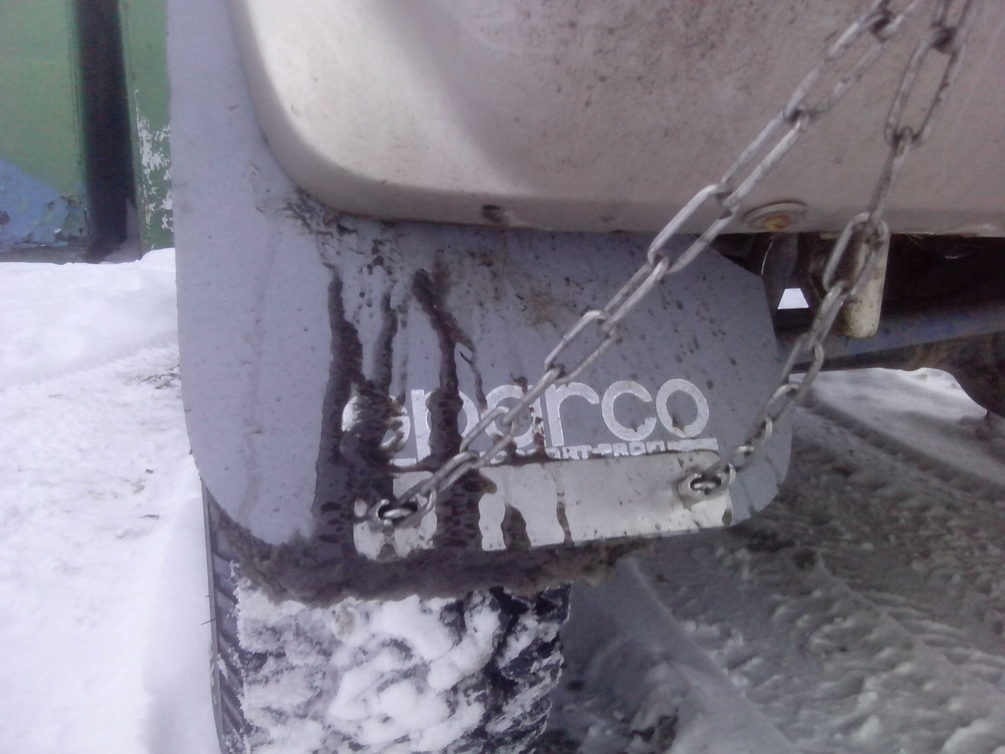

    Замучился я отрывать штатные брызговики! Вот что получилось из универсальных брызговиков. Все металлические элементы выполнены из нержавейки. Смотрятся - отлично и ржаветь не будут) Вот думаю может производство наладить)) Может кто и заинтересуется!

    я все такие за полгода оторвал и один расплавился об глушитель

    ага на которых спарко написано. идея очень правильная и я может тоже бы заказал но лист материала хотелось бы по прочнее.

    Посмотрим как эти спарковские будут работать. Если не понравится материал самих брызговиков буду искать что-то прочнее! Я думаю есть варианты! Главное то, что все металлические детали разборные и их можно переставлять на новые брызговики!

    Усиленные - громко сказано, из усиления там только лишь крепеж на подвязках. На моей памяти только за последний год было оторвано десятка полтора таких брызговиков на авто товарищей и моем в том числе - как их не подвязывай, вырывает в большинстве случаев именно с креплений со стороны колесной арки, в редких случаях, когда сидишь по бампера в болоте, при движении назад вырывает со стороны крепления цепочек. Тому есть объяснение - материал из которого они сделаны есть некое подобие полиэтилена, даже под не большой нагрузкой деформируется, тянется и рвется в местах крепежных отверстий. Другой минус на морозе они хрупкие - для гражданского использования вполне сойдут, но сугробы и кусты в зимнем лесу отрывают их на корню. Их существенный плюс - цена, можно купить ящик и менять утраченные хоть после каждой покатушки, собственно так и делаем;).

    а вот цепочки и пластинки из нержавейки это реально круто.

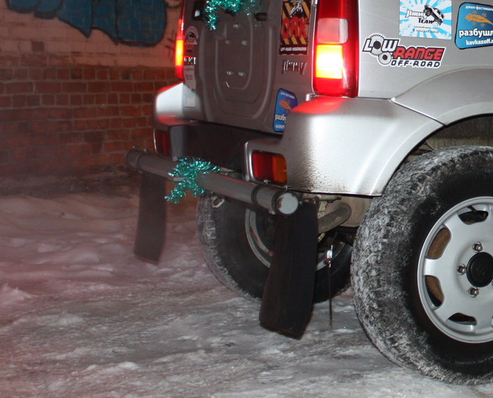

    у меня точно такие же брызговики закреплены на трубе:
    [​IMG]
    оттяжек не делал, всё руки не дойдут, но кольца под них на трубу тоже наварены. я бы заинтересовался крепежом, зависит от цены, только цепь бы заменил на тросики в оплётке.

    А почему на тросик? Я вот ржавеющему тросику наоборот предпочел нержавейку. Еще тросик можно погнуть и он будет криво держать брызговик.
    По стоимости крепежа. Сам крепеж это по сути и есть цена всего комплекта поскольку сами брызговики дешевые. Вся металлическая фурнитура из нержавейки будет стоить 2500р

    Да нет проблем! В том же крепмастере закупил все на 1000р ну и плюс 4 пластины из нержавейки под размер заказывал. Нержавейка нынче дорога!

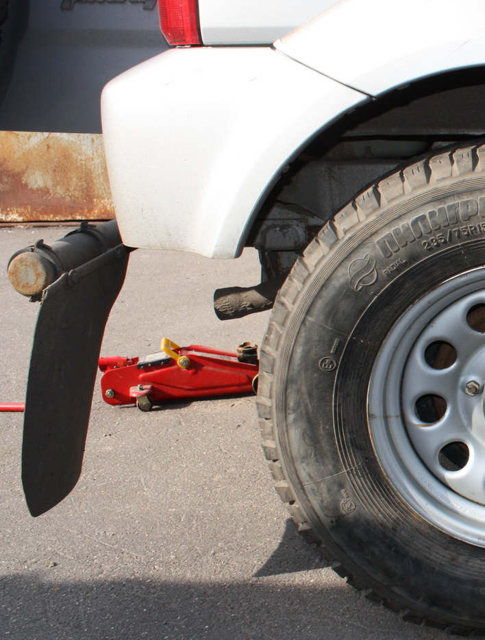

    Крепится хомутами для пластиковых труб к задней трубе.Нужно четыре хомута с приваренной гайкой.В неё и вкручиваешь брызговик болтиками по нужной ширине.
    Только надо вырезать кусок от брызговика там,где выхлопная труба!Первый раз,при поездке на юг,увидел сопли от брызговика на заправке...-вырезал тогда прям ножом на месте :)

    А что, тоже вариант! Отлично получилось!
