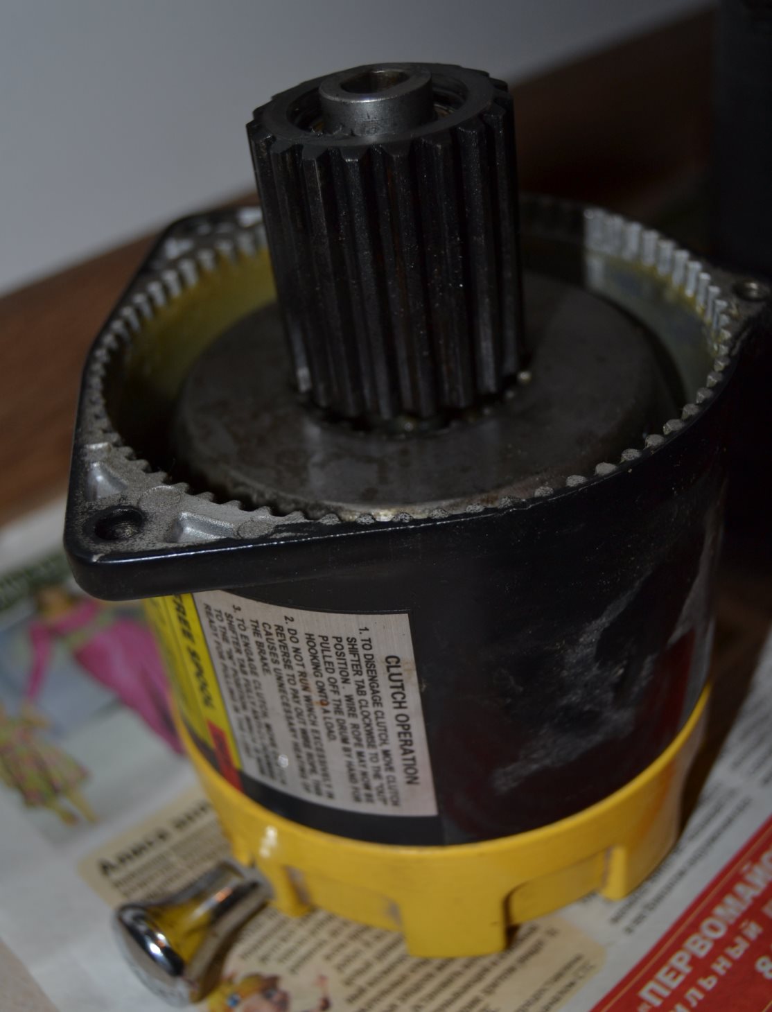

    Лебедка T-Max ATW 6000.
    Кто разбирал и обслуживал лебедки, поделитесь опытом. Как редуктор у T-Max правильно разбирать? Крышку свободного хода сбить тупым тяжелым предметом? Какие хитрости и подводные камни при разборе, чтобы какая нить хитрая пружина не вылетела в глаз или куда подальше?

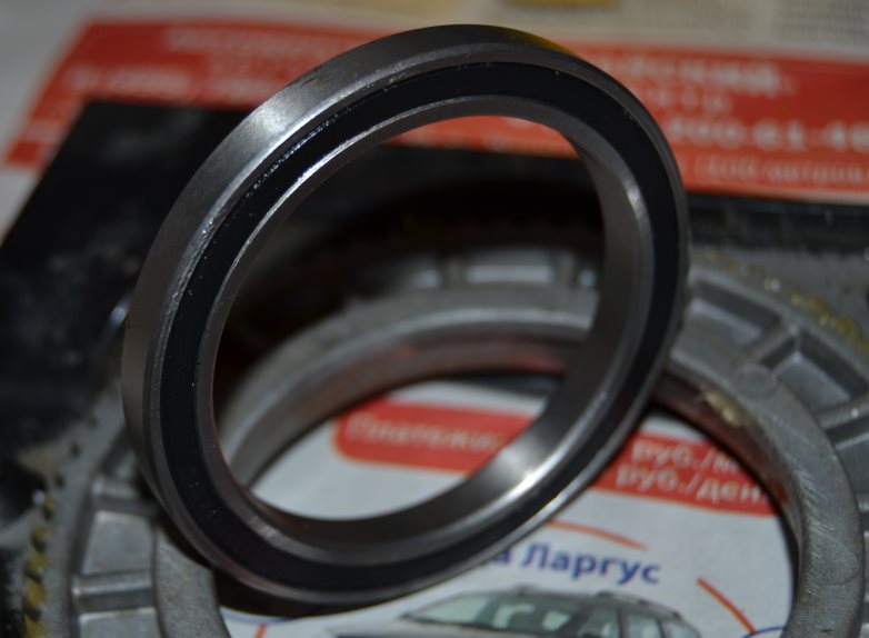

    И как обслужить неразборные подшипники? У меня все, что не в редукторе, либо хрустят, либо сухие. Тупо отгибать, отрывать пыльники или есть более человеческие способы?
    Может у кого есть мануалы по этой теме, был бы признателен за ссылки!

    подшипники заменить на новые редуктор разобрать промыть и смазать хорошенько, а вот как разбирать хз

    вытряхиваешь планетарку из корпуса, потом отмываешь все от старой смазки и на дне увидишь. На крышке по центру такой отросток трехлепесковый кажись, на эти лепестки одето колечко с зубчиками. Колечко это садиться на отросток внатяг. Оно-то и не дает крышке отделиться от корпуса.

    Фига, подшипники!

    Вот тут вся засада, как вытряхнуть? Усилие большое нужно прикладывать? Пытался 2 отвертками подковырнуть за внешнюю шестерню планетарки, но не идет, сильнее давить не решился. Попробовал Слегка выбить крышку с внутренней стороны редуктора, не идет, опять мочить молотком не решился.
    На схеме на их офсайте нихрена не разобрать, мелковато.

    Я чот плохо уже помню, но кажется там планетарку ничего не держит, зазоры там минимальные, плюс родная смазка как клей... В общем должно вытряхиваться.
    Молотком там махать не нужно, корпус редуктора алюминиевый и крышка тоже. Особенно крышка нежная.

    После откручивания винтиков руками разбирается. Во всяком случае, должно :)
    Крышку сбивать не надо, это ничего не даст.
    Раз как-то прикис переключатель свободной размотки- с помощью ремешков отделили...
    Керосину туда плесни, смазка родная и вправду густая нереально.
