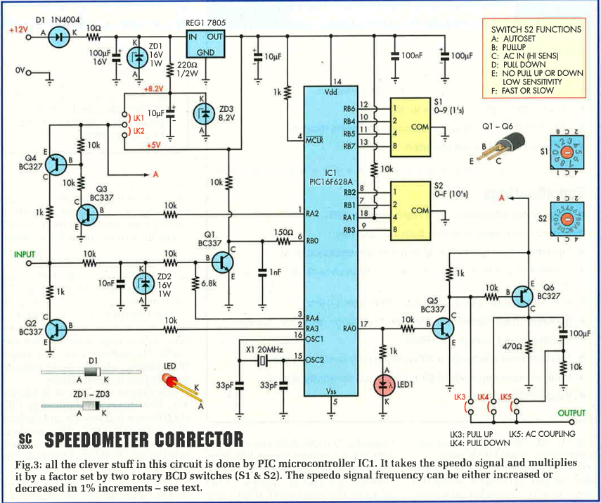

из того что нашел понравилась австралийская схема http://www.jaycar.com.au/productView.asp?ID=KC5435
и все бы на этом закончилось, на в продаже этого комплекта нету уже давно. отзывов про этот корректор полно, плюсов у него много - три вида выходных сигналов, автонастройка входящего сигнала и простая схема сборки.

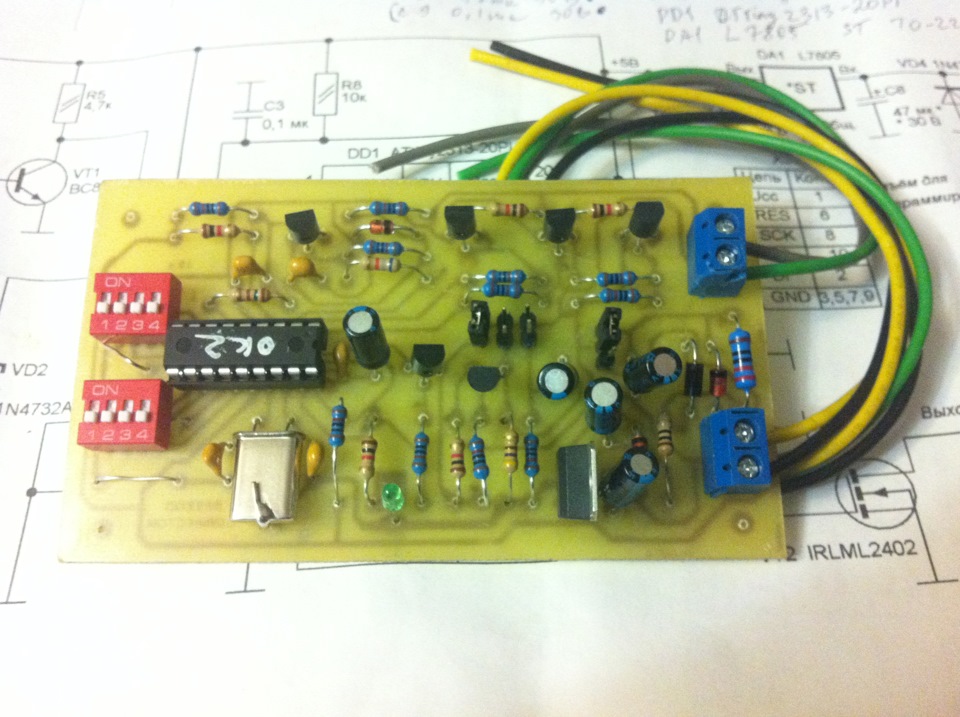

долго ли коротко ли, из 3х схем которые я нашел в интернете, смог собрать только австралийскую. в результате получилась вот такая платка, которая корректирует показания спидометра в пределах 100% в обе стороны с шагом в 1 %.
тест пройден успешно, плата работает, показания спидометра корректируются в онлайн режиме. есть ли необходимость в таком корректоре? нужно ли народу такая плата?
по установке - себе подключил под приборкой, т.е. измененный сигнал не идет на мозги, можно попробовать включить корректор на выходе с раздатки и, например, снять ограничение в 140км/час, установив корректировку в минус. ну это мысли вслух.

поставил себе на днях этот корректор.
поставил в разрыв датчика скорости в левой кик панели, чуть выше динамика разъем идущий с порога, цвет провода - желто/зеленый.
плюс зажигания там же - сине - черный
для проверки посмотрите цвета на датчике скорости.
минус на корпусе! (сначала минус взял на датчике, тот перестал работать)
все заработало !
у меня спидометр до этого врал на 21 процент - надоело.
да и по моим ощущениям автомат стал переключаться правильно.
