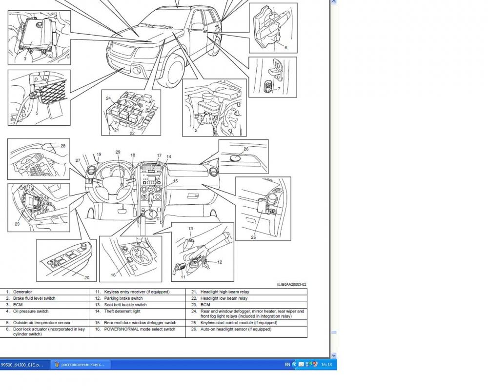

    та приблуда которая отвечает за медленое затухание света, называеться блок BCM. стоит он под панель слева, нужно открутить нужнюю часть панели , ту что находиться под рулем. ( на ней еще ручка открывания капота) и тогда ты сможешь увидеть этот блок. если получиться скину картинку.

    с фотками пока проблема, но есть картинка с местом расположения компонентов и эл. схема к ней. вот только что то у меня не получаеться ее выложить. могу скинуть кому нибудь в личку а тот сам попробует это выложить на форум,

    номер 23 блок BCM. по другому картинка не получилась но при желании можно разглядеть.

    спасибо,теперь ясно где стоит!! А никто не разбирал его??
