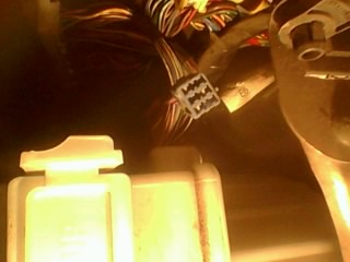

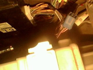

  6. Игорь Шлома
    28 фев 2015
    Вчера ,,боролся со сверчками ,, в пространстве за бордачком и обнаружил не подключенную фишку.... Может кто подскажет от чего и зачем ???
  7. Xenos
    15 авг 2011
    647
    Это диагностический разъём, в обычном состоянии он ни к чему и не должен быть подключен.
    Игорь Шлома нравится это.
  8. KASiK
    26 авг 2008
    8.411
    Если память не изменяет - для диагностики Абс.
