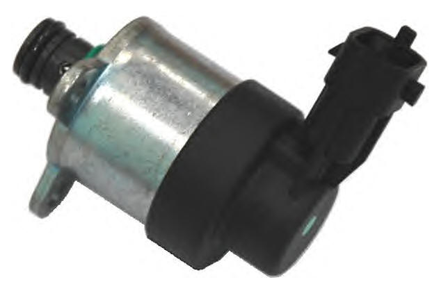

  18. h2sut
    h2sut
    21 окт 2013
    Баллы:
    Умные люди, а это не может быть "BOSCH 0 928 400 694 дозировочный блок SUZUKI"? За что он вообще отвечает?[​IMG]
