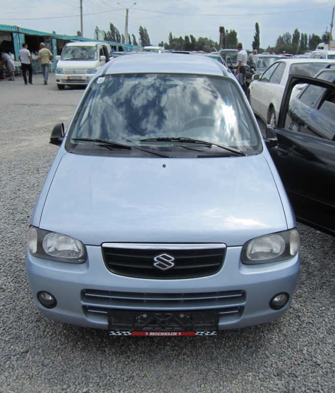

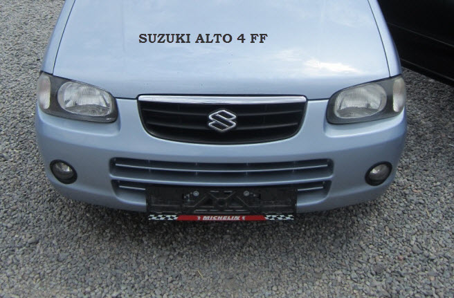

    Дополнительные фары на ALTO , посоветует кто ?
    1. отверстий штатных под противотуманки нет, придеться самому делать или кто подскажет.
    КТО ДЕЛАЛ ПОМОГИТЕ СОВЕТОМ.

    а внизу бампера разве не противотуманки?
  4. huonekaluja
    25 дек 2011
    да. я хочу поставить их , посмотрел отверстий нет но есть к чему прикрепиться, придется винт согнуть и врезаться , но мужет кто ставил какие искать я нашел универсальные 3500р стоят светять ух, и регулировка есть.
    вот думаю брать или нет. а про кнопку вкл. выкл. хотел на торпеду поставить оригинальную, там есть куда но пока не пробил по доставке .
  5. Сергей 18
    6 дек 2013
    На моей бампер стоит с разборки-есть заглушенные отверстия под ПТФ
    Смотрел-должны подойти от Логана с неб. доработкой (может и ошибаюсь). Про подключение к штатной кнопке-пущай электрик мозг ломает
