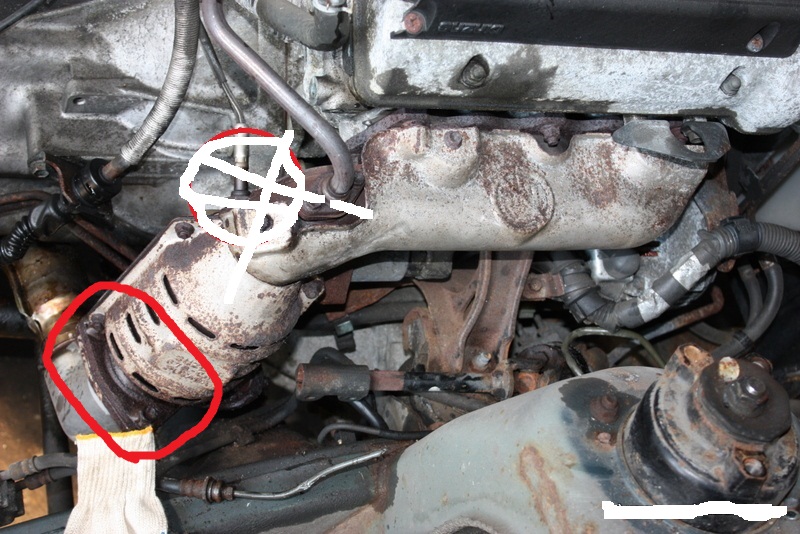

Ребята, кто сам снимал катализаторы отзовитесь.
Хотела сегодня открутить их но там 4 болта заварили еще до меня( на фото я обвела их красным) смогу ли я снять катализаторы через низ не откручивая этих болтов ?

Сняла сегодня правый катализатор. Оказалось он оплавнен снизу очень хорошо и коллектор был лопнутый ,но не сильно. Сосед заварил мне его. Короче выбила я все потроха и поставила обратно.
Лямбды снять не полчилось,верхняя внутри прикипела,а у нижней тоже самое и там сбили все грани...круглая стала. Теперь думаю наверно надо и левый выбивать.

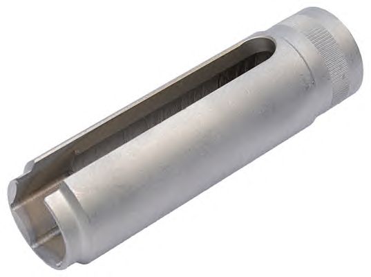

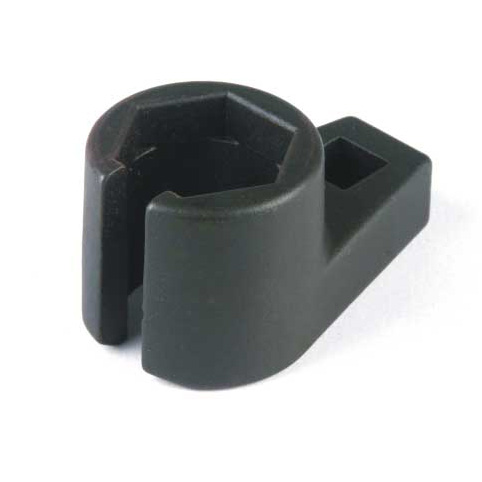

Лямбды на пожилых авто получается снять только после хорошего прохвата - выпуск должен быть горячий . И головка на 22 обязательно 6-ти гранная , 12-ти гранная быстро "облизывает" лямбду .
egene1
14 Апрель 2013
152
Рязань
Suzuki Grand Vitara (FT, GT) 2.5 V6 24V (FT)
Вот нижнюю до меня уже "облизали" до невозможного. а я подготовилась,у друга специальный ключ для лямбд взяла на 22( похож на головку)А лямбда оказалась круглая уже
Ptizelov
27 Апрель 2011
3,599
612
Москва ЗАО
Tracker J20 АКПП 99 гв
Лучше всего такой : 1692145.jpg
Если подлезать тяжело , то такой : 1363089797_fc221309746013ac554571fbd180e1c8.jpg
Главное , чтобы шестигранные были и обязательно откручивать сразу (возможны ожоги) после поездки .
А "облизанную" придется срезать/высверливать и резьбу править - М18х1,5 .

Лучше всего такой : Посмотреть вложение 52570
Если подлезать тяжело , то такой : Посмотреть вложение 52571
Вот тот,что я брала похож на первый. А про резьбу огромное спасибо:)
