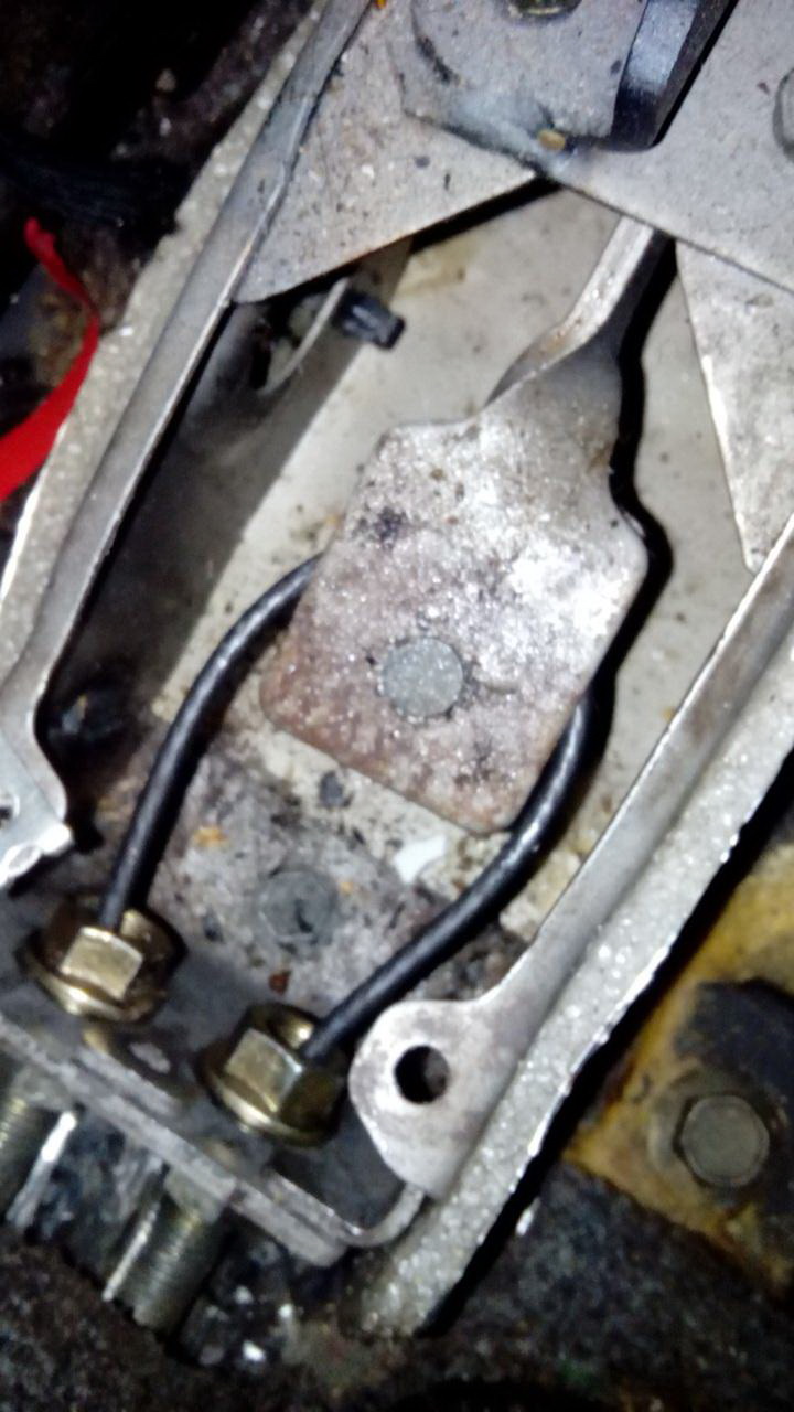

Люди добрые, ну во первых всем здрасти)) У меня такой вопрос. Как регулируется трос ножного тормоза? Только барабаны снимать или есть ещё способ? И залез тут на днях под машину, хотел заодно посмотреть где там троса натягиваются. Ожидал увидеть нечно подобное жигулевскому ручнику, но уже в который раз меня эта машина вступор вгоняет) тросики от колёс идут под машиной примерно до задних сидений, а потом так замечательно уходят в кузов авто. Где их там ловить?
P.S. ручник(ножник) совсем не держит. И такое ощущение что и тросик не натягивается при нажатии на педаль. Хочу поглядеть не прорвался ли. Только где смотреть то? Задние сидухи снимать?[DOUBLEPOST=1427677936,1427677006][/DOUBLEPOST]Вот схема моего ручника
Снимай тунель у ручки КПП там и найдешь свой натяжитель.
Эм...туннель ручки КПП на руле.
Я правильно понял разбирать надо где пол между водительским и пассажирским

Разобрался. В салоне пластиковая крышка на клипсах между передними сидениями. Снимаем клипсы, крышку и вот он регулировочный винт на 14. Подьягиваем и смотрим. У меня планка которая соединяет трос от педали ручника и троса от колёса стояла кривно. Соответственно делаем вывод о том что трос закис и надо менять. Подтяжка ручника не помогает. Вывесил колесо, снял, попробовал крутить барабан. Барабан вращается с подшаркиванием. Значит колодки подведены нормально.
Также выход на трос ручника есть под днищем Авто. Но там 4 или 5 гаек надо откручиват и снять металлический щиток. Я посчитал что проще из салона.[DOUBLEPOST=1428027985,1428027931][/DOUBLEPOST]И ещё заметил что при нажатии на ручник в правом барабане что то все таки фиксируется. Вернее пытается, т.к. ручнтк так и не держит.

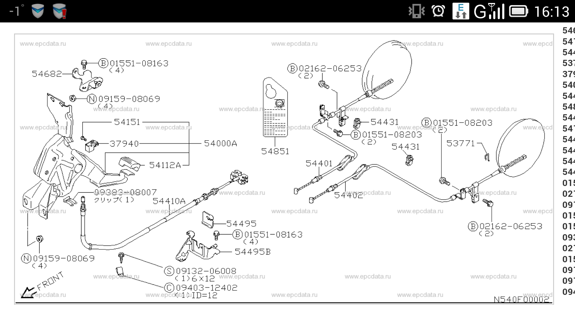

Привет всем. Поменяла задние колодки. Все вроде выставили как надо. А трос ручника под накладкой в колесике лежит свободно, от чего ручник натягивает его в самом верхнем положении. Как с этим бороться как убрать лишний трос. И второй вопрос. Тормозная жидкость вышла, загорелся значок ручника, все сделали, а значок не гаснет. Бачок полный , концевик на месте. Может такое быть от езды с пустым бачком?[DOUBLEPOST=1468783879,1468683442][/DOUBLEPOST]
[DOUBLEPOST=1468783999][/DOUBLEPOST]А значок ручника погас сегодня после того, как машинка с полным бачком т.жидкости постояла. При поднятии ручника концевик работает... что за шляпа была, не пойму?

Во-во, это основная засада при замене колодок!
1. Полностью отпустить ручник, ослабить троса и полностью вытянуть назад, к тормозам, оба тросика.
2. Уменьшить максимально по длинне, распорную планку с храповиком
3. Поставить новые колодки, еще раз проверить что тросик максимально вытянут внутрь тормозов и рычаг, за который он цепляется в тормозах, максимально отодвинут назад.
4. Надеть тормозной барабан.
5. Понажимать сильно на педаль тормоза, если двери открыты - слышны щелчки, это храповик распорной планки срабатывает и устанавливает колодки так как надо. Там всего у него примерно 14-15 щелчков запас. Если щелчков много, на новых колодках, типа 5-6-7, - у вас сильно изношен тормозной барабан. Работать система будет, но запаса по автоподводке не будет, колодки не до конца изношенные придется менять часто иначе ручник держать не будет - хода его рычага будет не хватать для прижатия колодок.
6. Можно завести двигатель и еще раз понажимать сильно на тормоз. Может, еще 1 щелчок будет.
7. только после этого можно натягивать тросики ручника и пользоваться ручником.
