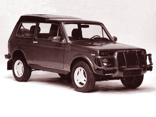

    ИмхО нужен еще один кузов и токда можно вставить часть кузова из района дверей,
    и соответственно двери увеличивать, есть такие нивы(смотри фото)
    сантиметров 30 вполне можно выйграть, только со стеклами придется подумать...а двери вполне свариваются встык...на ниву так делали из двух дверей.
