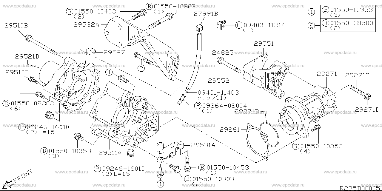

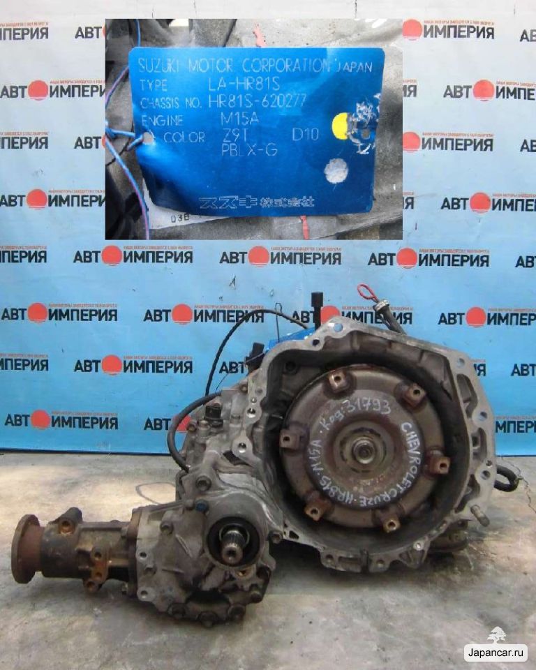

Вот корпус раздатки в каталоге шевролет круз в кузове HR82S[DOUBLEPOST=1486123800,1486122542][/DOUBLEPOST]Вот она в реале.[DOUBLEPOST=1486124275][/DOUBLEPOST]кузов ZD21S[DOUBLEPOST=1486126028][/DOUBLEPOST]А вот лично брал в Минске
Олег 69
16 Март 2013
сузуки игнис
Да не зачем, что-то доказывать, невооруженным взглядом видно, что на этих коробках стоят одинаковые раздатки.по крайней мере корпус один, передаточное число этого углового редуктора я не знаю, смысл мудрить и что-то менять на разных марках машин при одном двигателе, японцам смысла нет, например я взял кардан в сборе с вискомуфтой от сузуки свифт и установил на своего игниса 2 и никаких проблем.

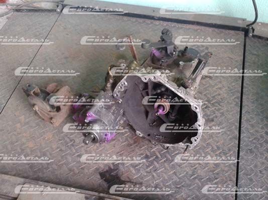

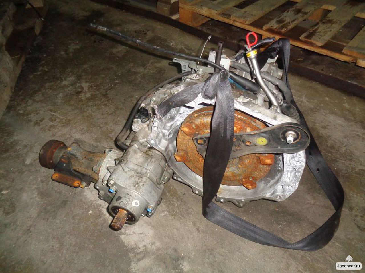

Нашел коробку от 4WD с боковым селектором за 7000. Надеюсь раздатка подойдет.
[DOUBLEPOST=1477299079,1477109372][/DOUBLEPOST]Радость была недолгой. Вобщем та част раздатки, которая входит в коробку другой длины. Предлагают собрать из двух одну. Вот я и не знаю, смогут ли они правильно выставить зазоры.
Посмотрел у меня лежат две раздатки 1.3 МТ и 1.5МТ Венгр. Так вот промвалы действительно разной длины. А первичные валы раздатки одинаково торчат. Надо посмотреть что там со шлицами.
Раздатка с той коробки окончательно не подходит. Так как вал самой раздатки тоже другой. Все, приехали.

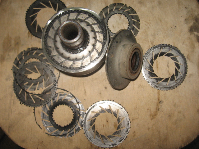

Вскрытие показало:
"Дилатантная" жидкость превратилась в гуталин.
Все диски я не стал вытаскивать, но думаю что они целы, просто сгущенка, которую они перемешивали, "сварилась".
Можно разобрать, отмыть, собрать, заварить по кругу, но какой дилатантной жидкостью её заправить?
