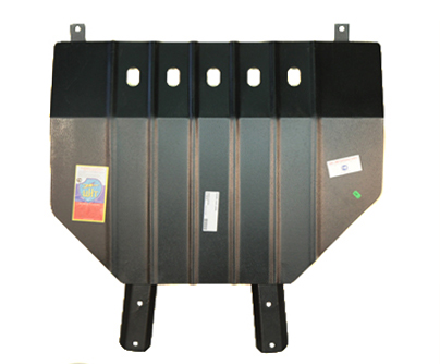

Поделюсь своими переживаниями по поводу установки сабжа.
Ездя по нашим нечищеным дорожкам нахватал под редуктор льда и снега. Результат трясущийся и ревущий двигатель и кучу эмоций как от спортивного спорткара (звуковых) при наборе более 1500 оборотов на любой передаче.
Была выбрана защита [сайт производителя] exist
вроде как из описания и описаний производителя
Результат 5ть сломаных закладных и полтора часа работы

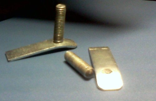

Все закладные сломались при попытке затянуть гайки (без большого усилия, мастер не совсем дибил и мог бы понять после 5го отломаного закладного что сильно тянуть не стоит)
Вот собственно поломаные закладные.
Пришлось высверливать и варить болты заново.
Может кому то пригодится.
