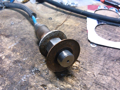

    Катализатор один. Обманка стоит или вроде как? Я бы проверил наличие КАТа, если отсутствует отключал бачки выхлопной по очереди. Обманка вот:

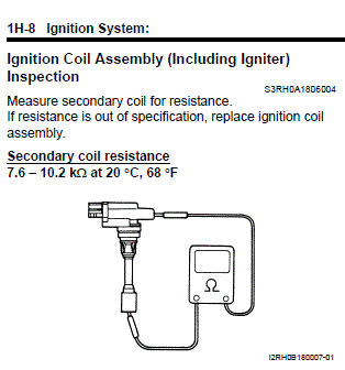

    1) Надо проверить по сопротивлению вторичную катушку, у катушки это выходы на свечи. Сопротивление должно быть в пределе 7,6-10,2 кОм.

    Нужна яма, надо лезть под машину и осмотреть выхлопную, в районе передних колес - увидишь как в трубу будет что то вкручено с проводом. У меня датчик стоит прямо по двигом после нижнего изгиба, а также ставятся после ката (для проверки его эфферктивности).
