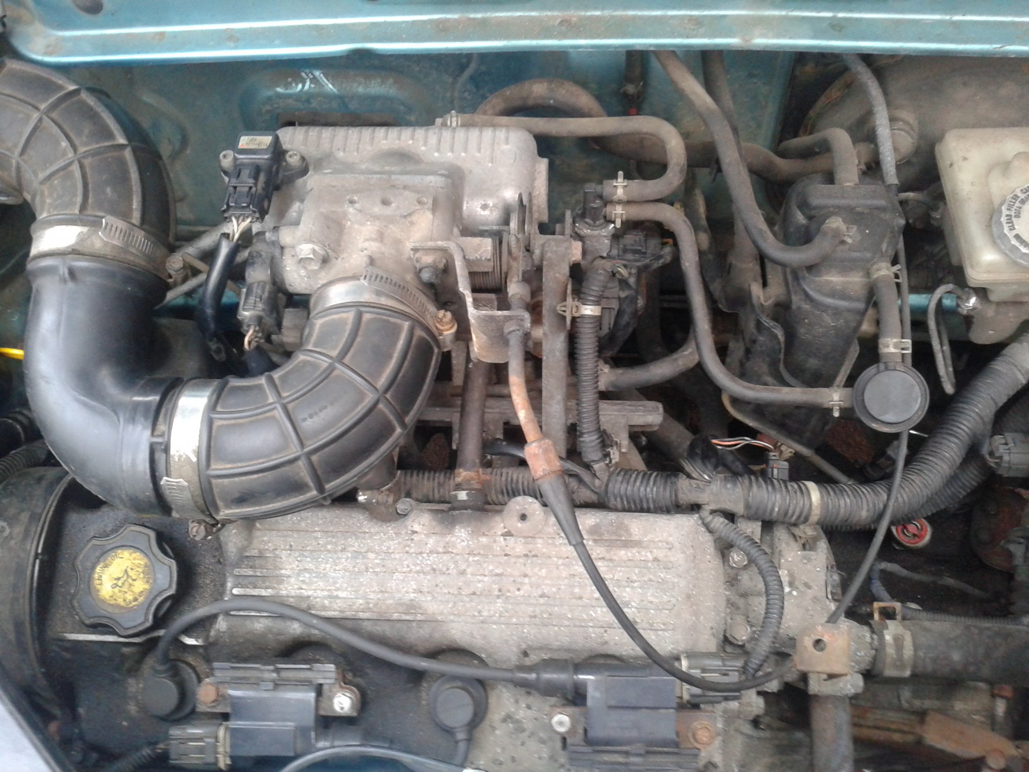

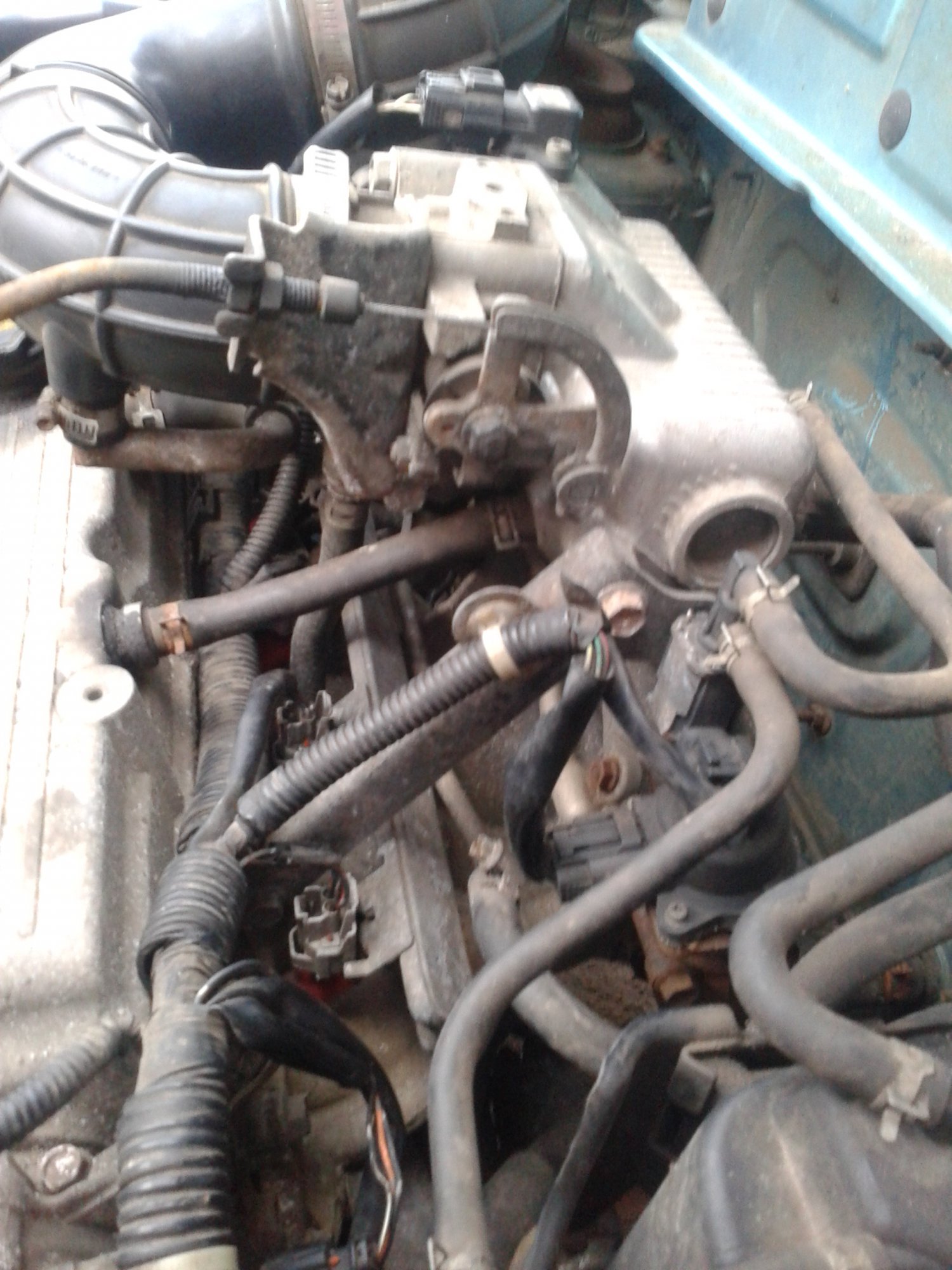

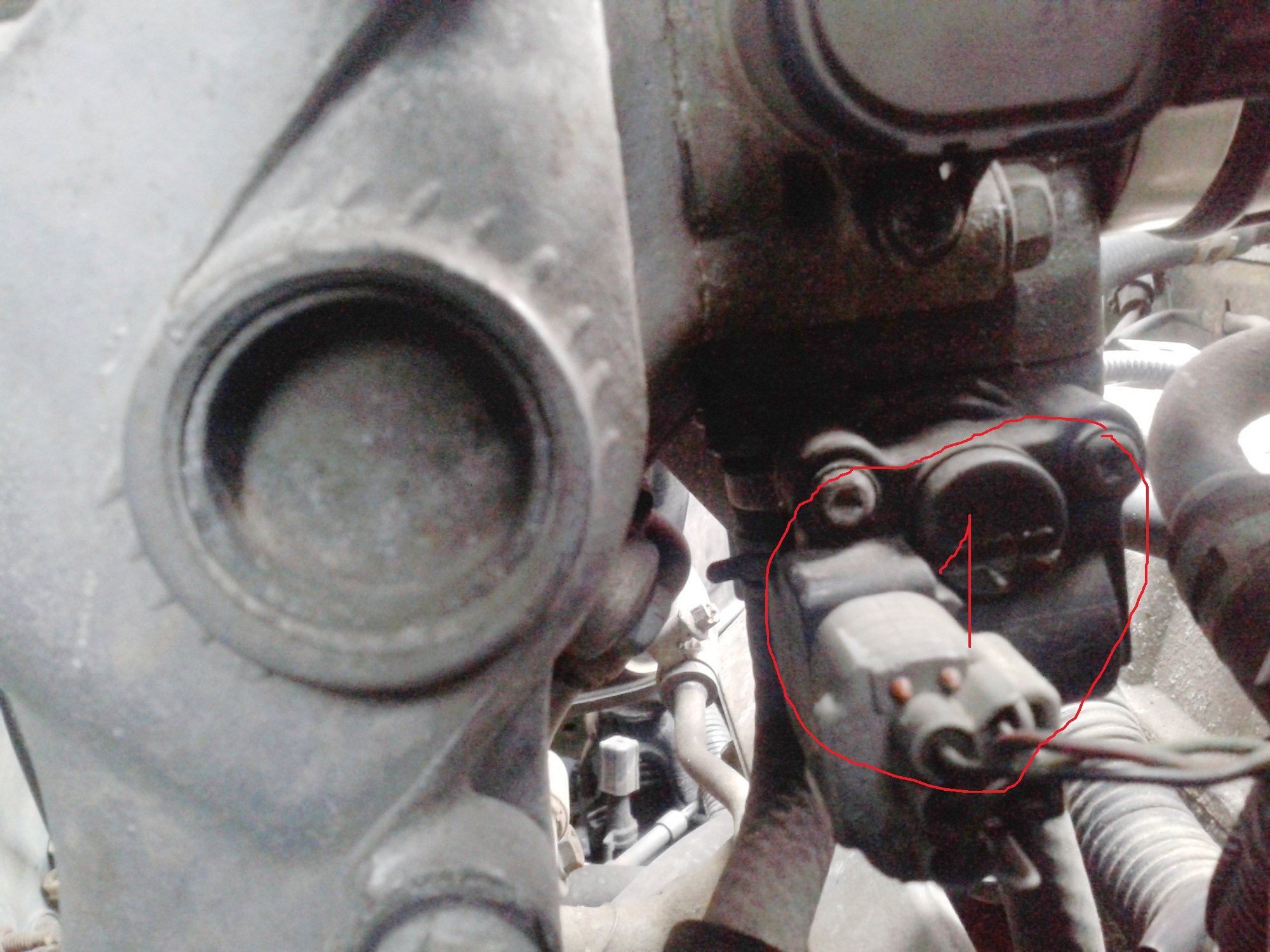

    Так вот, помогите опознать где он по фоткам.
    Фотки: общий план

    вид справа

    Правильно он называется регурятор холостого хода( цифра 1), только желательно снять весь узел дроссельной заслонки и промыть, уверен сняв увидите все кроме змей.
    Я промывал очиститтелем карбюратора в спрей балончиках, класно отдирает и последствий никаких, на своем вагоне сделал - работает отлично, на днях у коллеги на Элантре 2004г.в промывали, у него тоже движка пока не нагреется обороты прыгали, после промывки как часы.

    Подождите вы . У G13BB двигателя при прогреве обороты и должны плавать, довольно сильно . Это его особенность.
    Вопрос скорее в другом - глохнет ли машина при прогреве, нет ли, глохнет ли прогретая?
    Клапана холостого хода у нас нет - это не карбюратор, есть штуковина с шаговым электродвигателем, которая приоткрывает и регулирует подачу воздуха в задроссельное пространство при закрытой дроссельной заслонке.

    Штуковина с шаговым электродвигателем и есть КХХ,снимайте дроссель и мойте до блеска,только ДПДЗ и КХХ снимите перед очисткой.Клапан EGR(это вторая штуковина,на втором фото ее хорошо видно)желательно тоже снять и очистить каналы от копоти.

    Кстати говоря, этот самый клапан холостого хода можно и в снятом с машины виде проверить, подключите его и заведите мотор или просто включите зажигание, там видно как он регулирует сечение канала - там проворачивается такая фиговинка с окнами.
    Насчет шагового двигателя я соврал, точнее сказал неточно: он устроен по принципу, скорее "стрелочного прибора".
    Там есть магнитный ротор, вот эта самая ерунда с окошками, и электромагнит, чем сильнее ток через электромагнит, тем на бОльший угол поворачивается ротор.
    Я тогда как снимал, чистил очистителем карбюратора довольно долго.
    Вращаться ротор должен свободно.
    Вот в клапане рециркуляции отработанных газов - там точно шаговый мотор. Но он влияет мало. Глохнуть не должно из-за него. Меня в вашей ситуации больше всего смущает фраза "после прогрева". Там ведь особенно нечему прогреваться-то из электрики - электроники, я бы начал с проверки компрессии в цилиндрах!

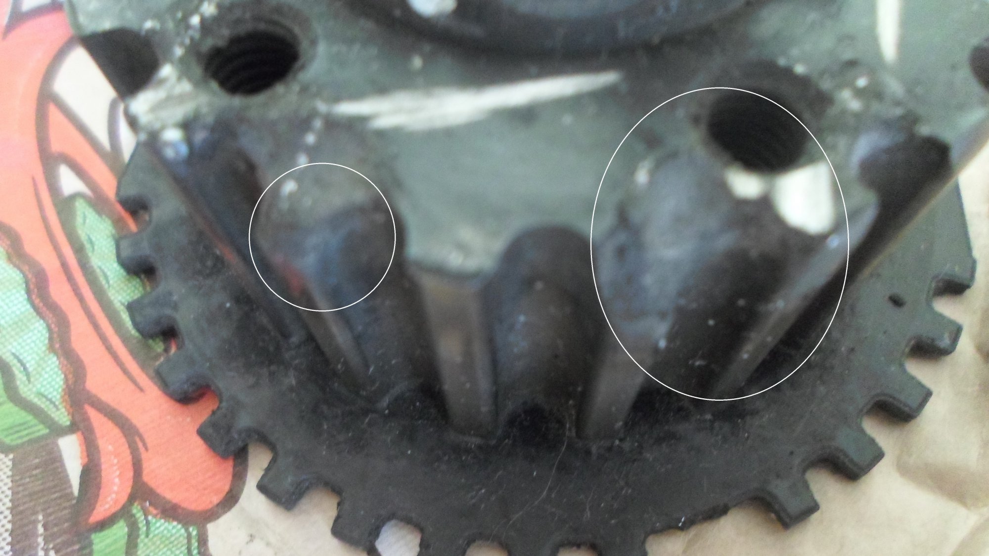

    У меня начиналось всё точно также, пропадала тяга, глох двигатель.
    В итоге оказалось следующее.
    Шестерня каленвала, (на которой одет ремень грм) сидит на шпонке, так вот эта шпонка разбила своё посадочное седло в каленвале.
    Получается что при небольшом смещении этой шестерни, начинает нестабильно работать грм, по этому и проподает тяга и глохнет двигатель.

    У меня было 100% то же самое, правда, разбило видимо не так сильно, как у вас, двигатель не глох, но тянул очень слабо и его колбасило. Было это после обрыва ремня кондиционера - компрессор старый словил клина на трассе, на больших оборотах двигателя.

    Если разбило посадочное место, то можно сделать новые шпоночные пазы в других местах, но необходо разбирать двигатель и нужен отличный фрезер, а сварка ничего не даст - временная мера, проходили ужо.

    Коленвал вроде чугунный, к нему шестерню не приварите полуавтоматом. Вам нужен либо другой коленвал, либо этот отдать специалистам на ремонт, например в "Механику"

    почему сварка не поможет?
    С начало в двух местах прихватил, если треснуло, обварил в круговую и всё
    Лишь бы сальник не поплыл

    Сталь с чугуном очень плохо свариваются, я это говорю как человек, который сам лично это неоднократно пытался делать ручной дуговой сваркой. Х.з. почему. Но у меня никогда не стояло задачи сварить чугун с чугуном, для этого можно купить специальные электроды, а обычными по стали если привариваешь железяку к чугуну, больших нагрузок давать нельзя - шов разрушается.
    Там у вас еще будет трудность такого плана, насколько я припоминаю, шестеренка по ширине больше чем выступающий конец коленвала, проваривать придется внутри отверстия, неудобно и прогреть тяжеловато.
    Если что в резьбу тряпку мокрую засуньте хоть, чтобы брызги металла туда не залетели и не приварились.

    Есть подозрение что шестерня тоже чугунная.
    Если судить по сколам на старой шестерне, слишком пористая структура металла SAM_1930.JPG

    Очень может быть! Чугун более износостоек чем сталь, так, известно, станины станков льют из чугуна и делаю на них направляющие скольжения фрезеровкой.
    Если уж вы решились приваривать шестерню - ищите чугунный электрод, и потренируйтесь на старой шестерне, приварить к ней чего-ни будь чугунное... советскую гантель например или кусок канализационной советской трубы же.
    Сальник будете менять - берите фторкаучук, он гораздо более теплостоек чем неопрен или маслобензостойкая резина.

    Способ без сварки, и нарезки нового шпонпаза!
    Берём шестерню несём токарю, растачиваем посадочное отверстие под конус под углом 5 градусов к краю, под это отверстие вытачиваем отдельный конус (посадочное отверстие размер вала, наружнее размер конуса шестерни, длинна чуть больше ширины шестерни), в готовом конусе режем проризь но всей длинне и идём подгонять всё это дело на к.в.
    Смысл такой: вал, на вал конус, на конус шестерня, зажимаем болтом готово!
    Полазил по разным форумам, на япах разбитый шпон паз не редкость, вот и придумали такую систему крепления без шпонки.
