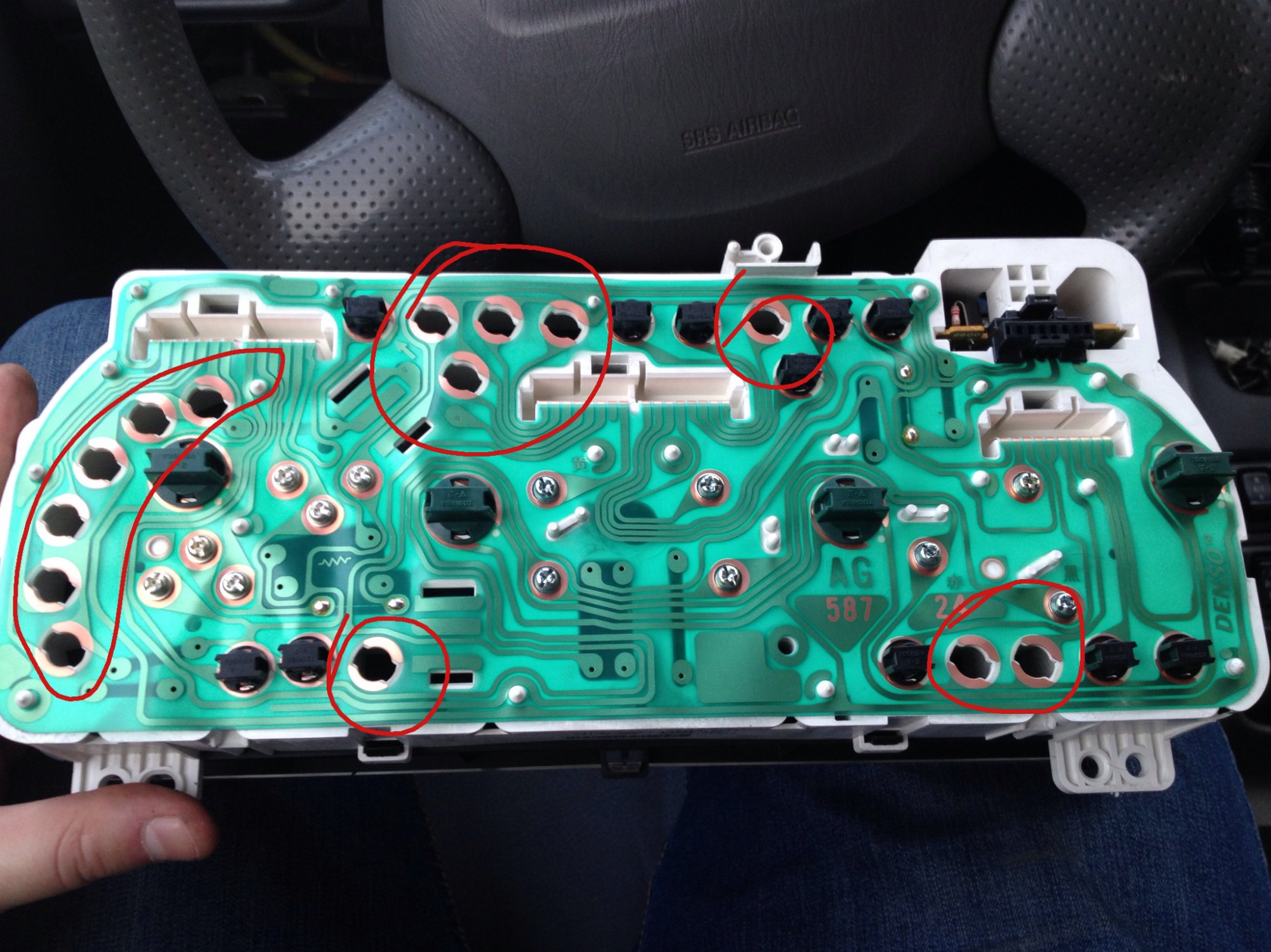

    image.jpg Здраствуйте! Подскажите, на панели приборов достаточное количество незаполненных отверстий, если я заполню их лампочками, будут ли они функционировать? Например слева на фото P R N D 2 L будут включаться?

    Если штатно не было, то не будут, проводов от ЭБУ нет. А лично у меня даже самих пиктограмм P R N D 2 L нет.

    А если поставить панель от эскудо с лампочками то будет работать?

    Если функция индикации заложена в ЭБУ, то будет.

    говорю же, проводов нет. Протяните 6 проводов от ЭБУ к приборке, тогда будет.
    ЭБУ в данном случае никакой роли не играет, там всё примитивно на уровне "выключатель-лампочка". Выключатель на АКПП, лампочки в приборке.

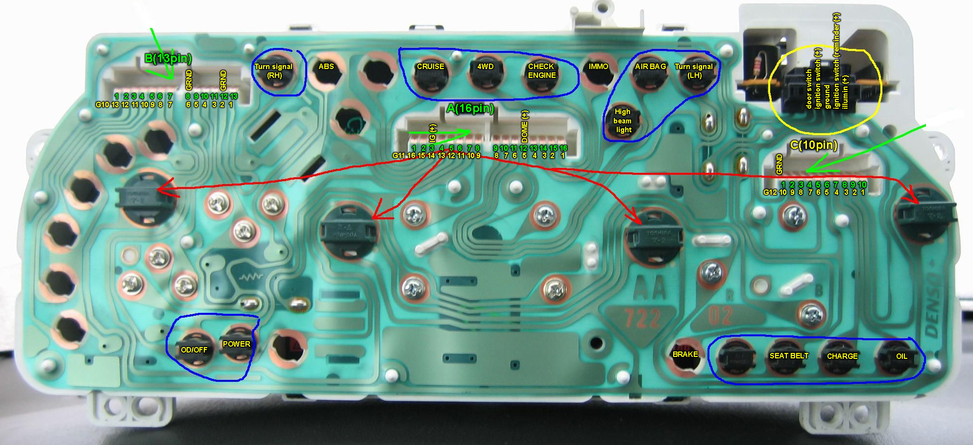

    dimsert, у тебя где-то есть распиновка приборного щитка, дай ссылочку, плз.

    Так и не собрался свести в одну кучу ту "кашу", которая творится в мануалах и схемах:(
    Есть только сворованная у кого-то картинка, на которой я подписал пины и разъемы. Пины и разъемы подписаны в двух вариантах: в соответствии с сервис мануалом (сверху цифры слева направо, разъемы В, А, С) и в соответствии со схемами (снизу цифры справа налево, разъемы G10, G11, G12)

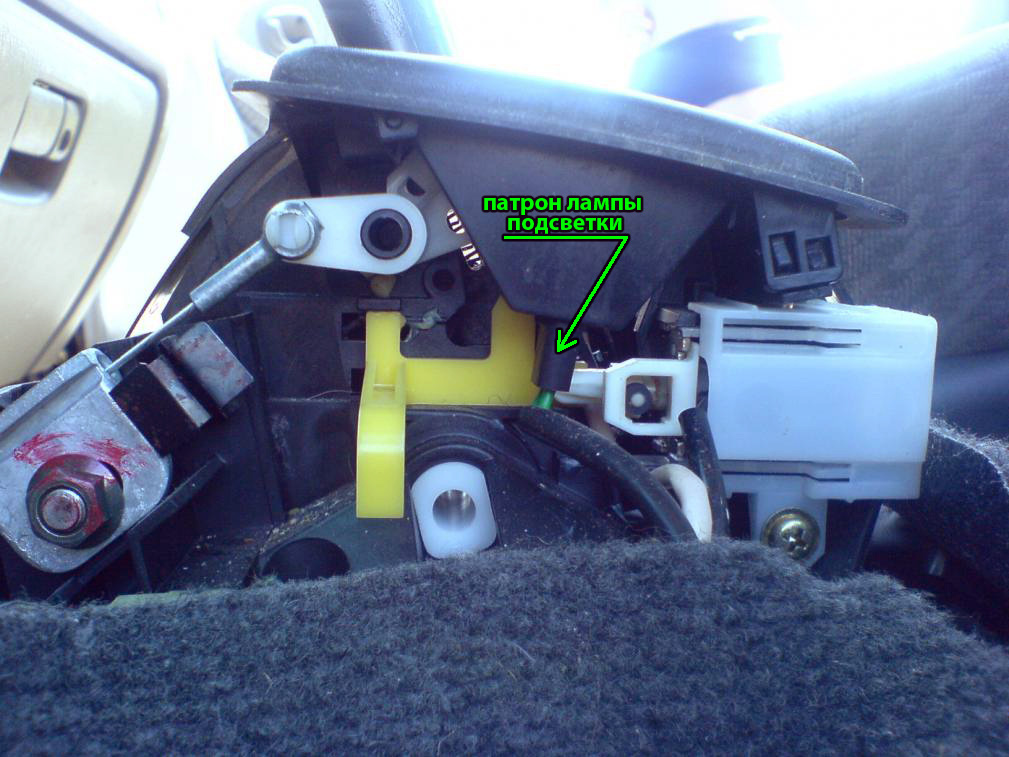

    У меня на приборке тоже не горят положения АКПП (видимо ни ламп, ни пиктограмм нет), да и на самом селекторе АКПП не подсвечиваются скорости, а на Jimny были подсвечены

    Наверное лампочка перегорела, на селекторе должна быть подсветка пиктограмм P R N D 2 L.

    Спасибо, гляну! =)
