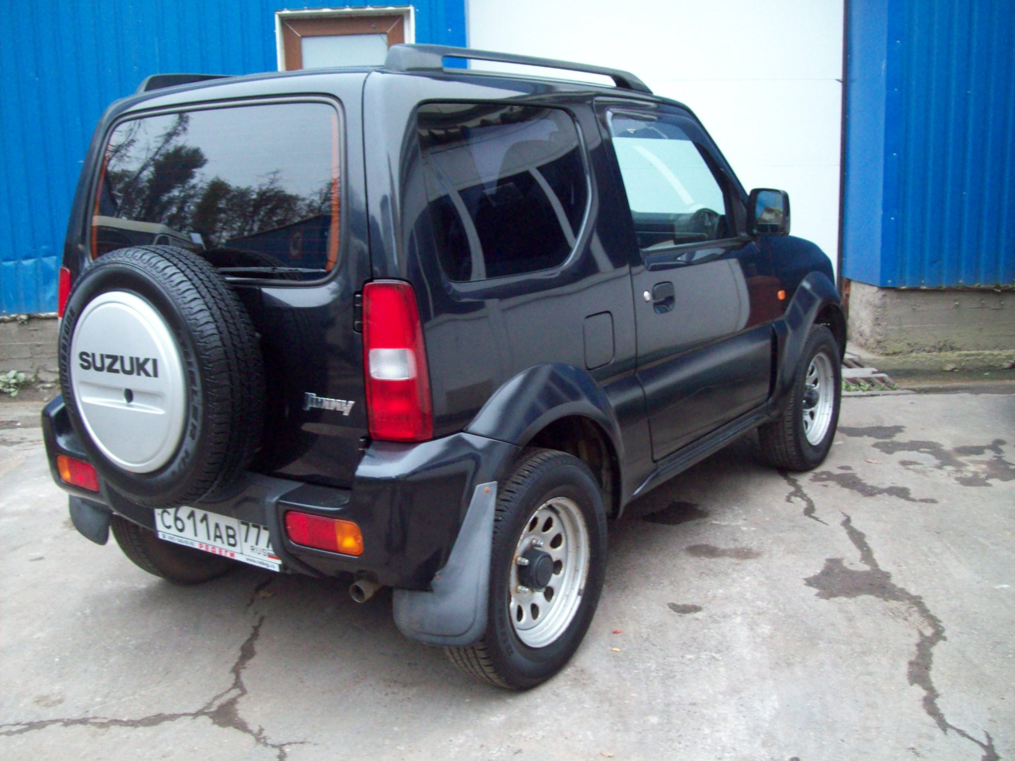

    Выбор сделан, деньги накоплены, дело за малым - найти подходящего донора. В Москве это оказалось не так то просто, осмотрено в общей сложности 9 автомобилей, все предложения автосалонов - подуставшие, но подшаманеные и часто, как мне казалось, со скрученным пробегом. Стал искать авто обязательно с одним владельцем с пробегом до 80000 км, а главное не ушатанный, соответственно ценник чуток приподнялся. И я нашел ЕГО (для меня этот маленький проходимец именно мужского рода): Джимни 2007 года, правильный, т.е. леворукий, мотор 1,3 и на механике. Кстати о коробке, долго не мог определиться, что брать АКПП или Механику, с одной стороны, уже 15 лет езжу только на автоматах и считаю, что лучше и быть не может, а с другой стороны мои знания, полученные в МАДИ, кричали в голове: "Механика, только механика, АКПП не для буксования в грязи". Доводы есть как за одну сторону, так и за другую, в том числе и на этом форуме, так, что не буду углубляться в полемику на эту тему, просто решил - вспомню молодость и подергаю за ручку!

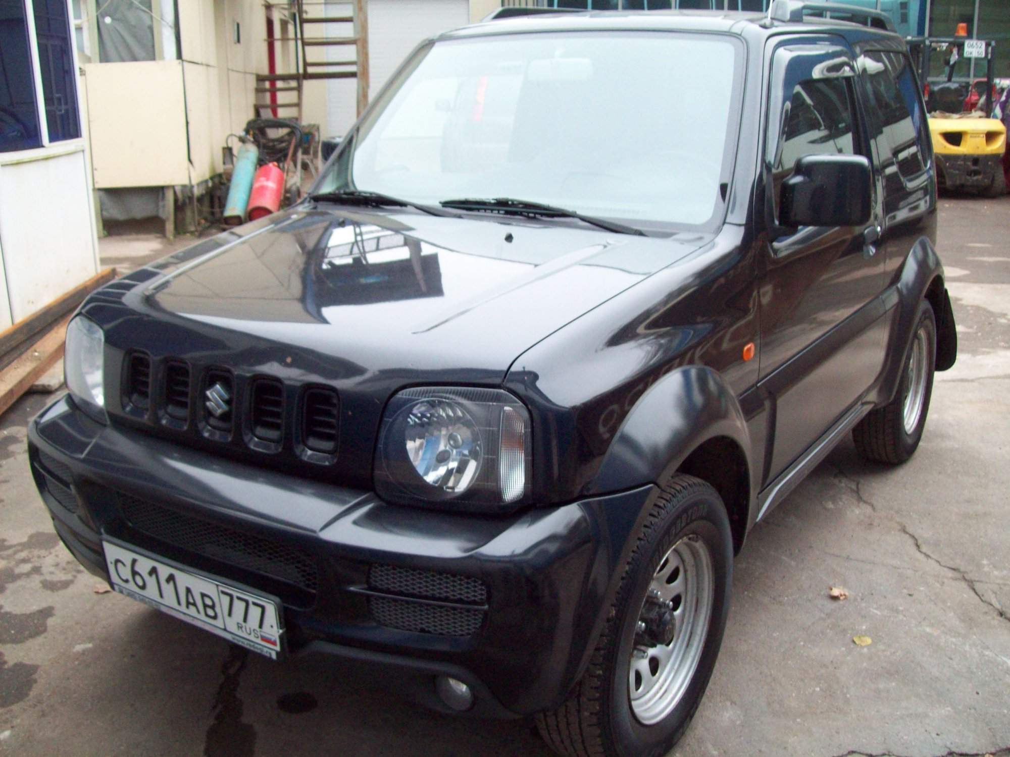

    Вот таким он мне и достался:

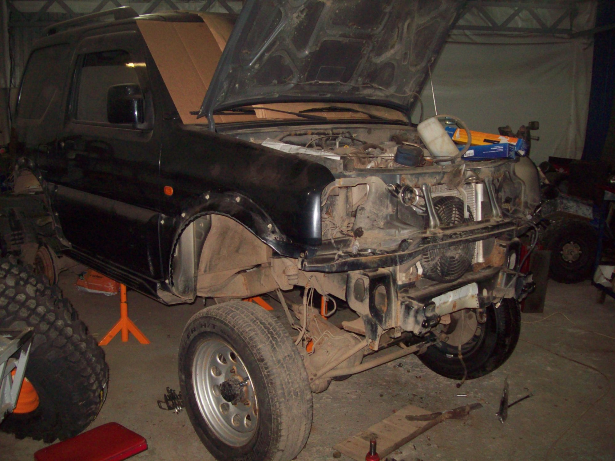

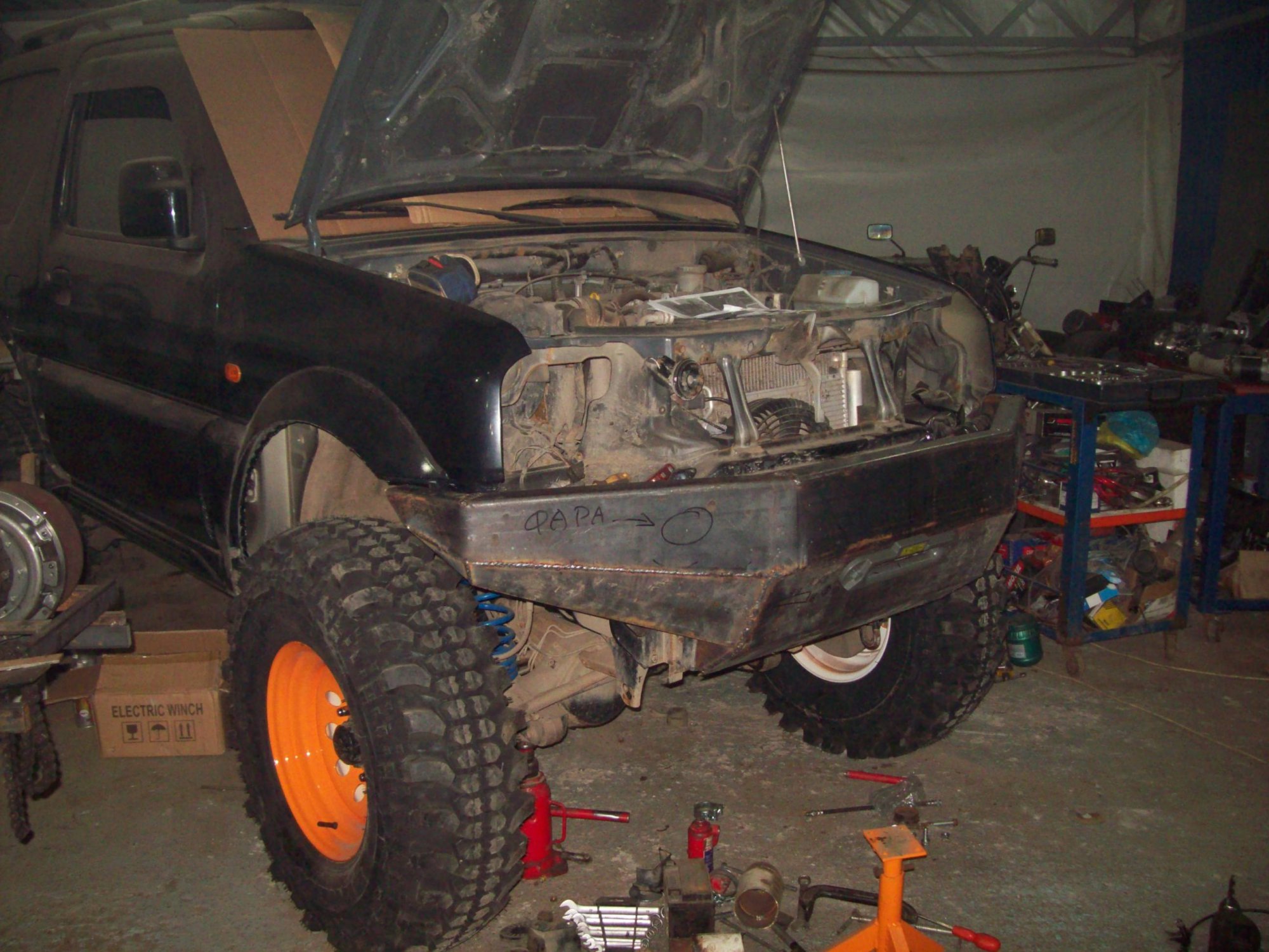

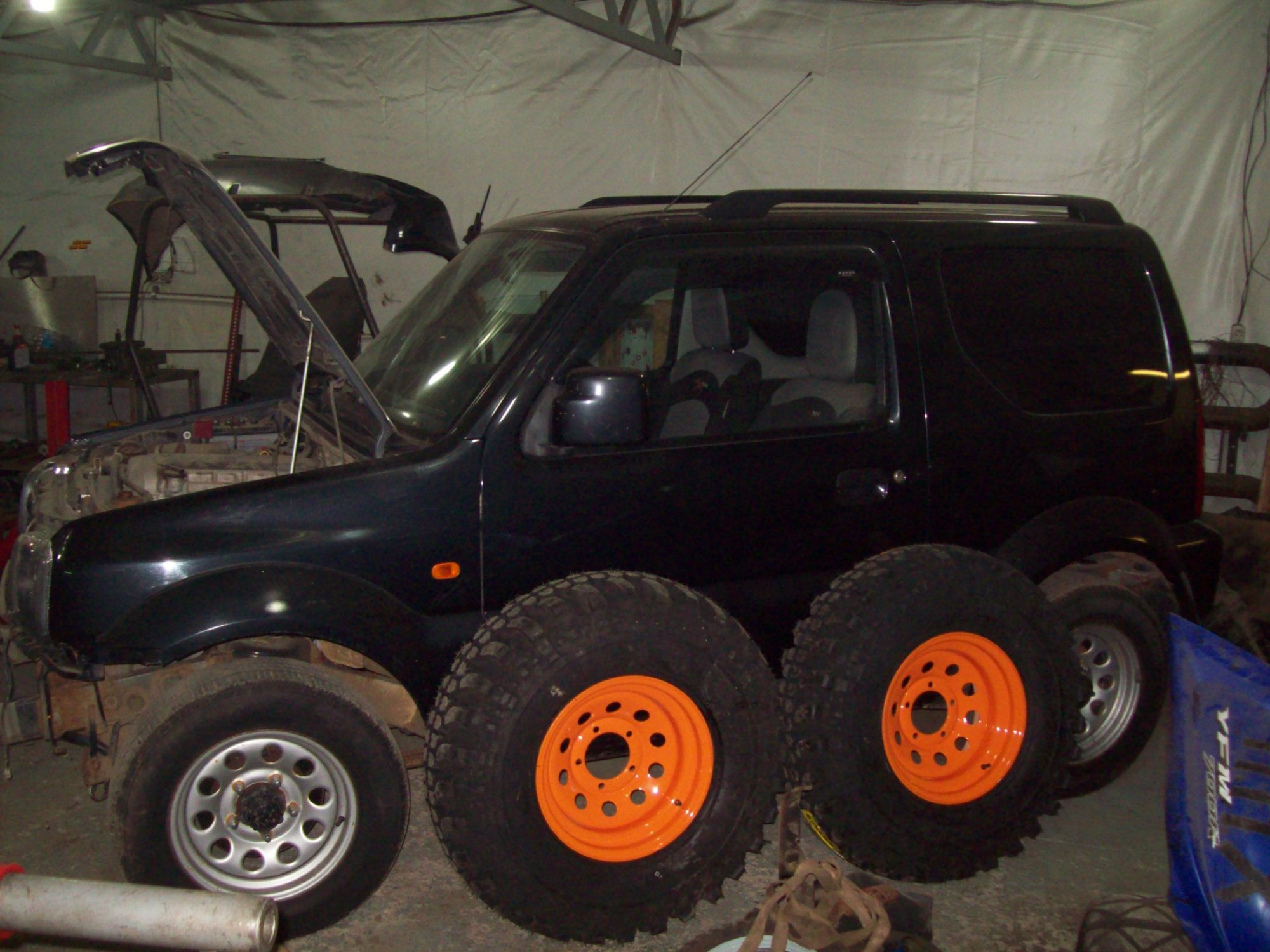

    С мастером, который занимался постройкой автомобиля, решили так: покупаю колеса, которые хочу установить, но не более 32", а затем он делает все необходимое, чтоб они влезли на свои места, да не просто, а еще непременно крутились. Сказано - сделано, выбор резины пал на Simex Extreme Trekker размером 32Х10,5 R (не помню 15 или 16). Так как пересел я на сие чудо с квадротехники, то хотелось сделать новую игрушку яркой и веселой (благо по дорогам есть на чем передвигаться), поэтому решено было диски и силовые бампера красить в яркий оранжевый цвет, чтоб глаз радовался.

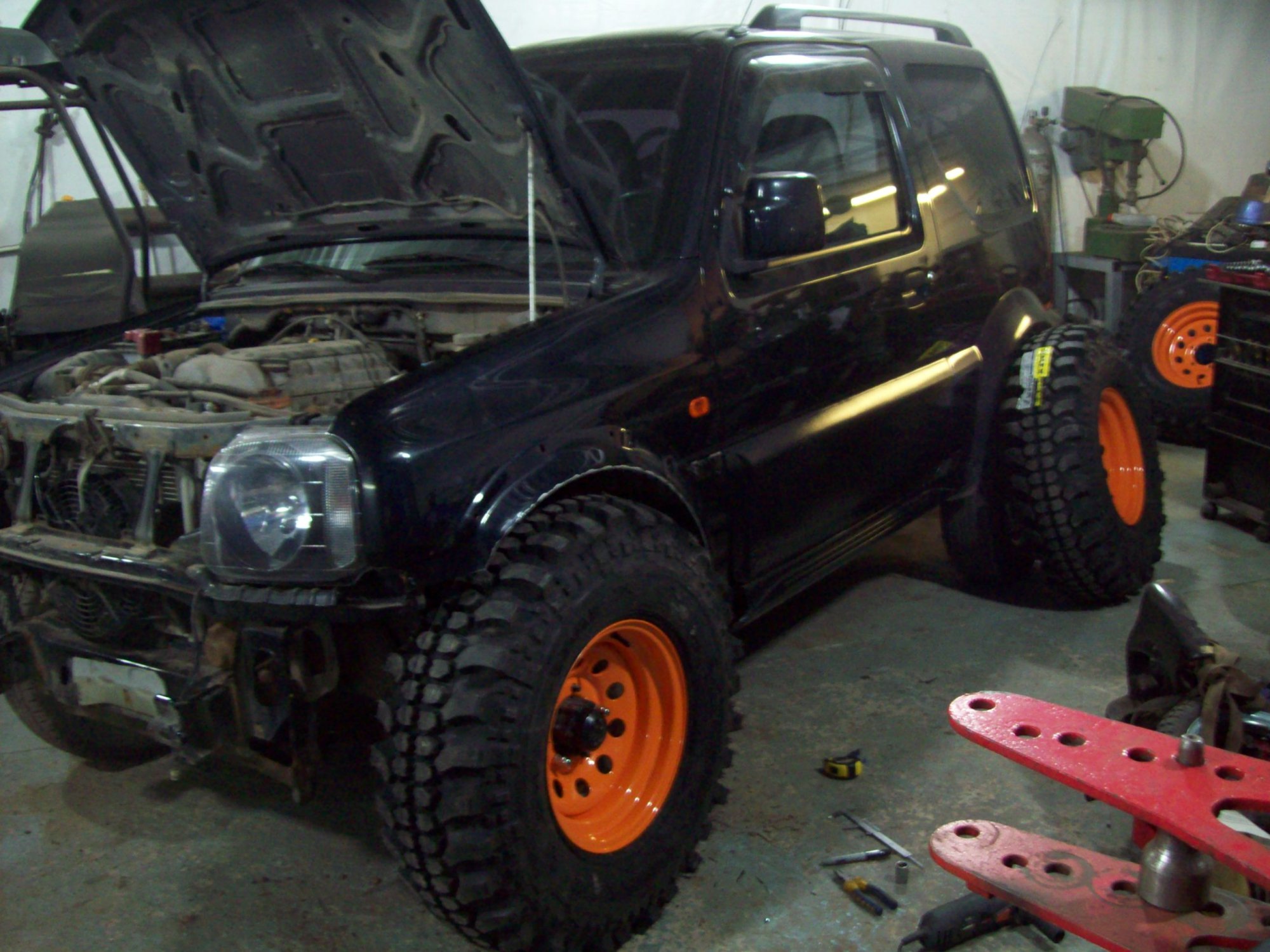

    И закипела работа. Естественно, чтобы вставить такие колесики требуется лифт подвески и бодилифт. Вот тут то и началось самое интересное. Не найдя предложений на рынке "Кит" для лифта подвески на 10 см, было принято решение, кстати, информацию почерпнули на данном форуме, что используем пружины от Ваз 09 - и подходит, и бюджетно. В итоге куплены и установлены вышеуказанные пружины и жидкостные амортизаторы, российского производства, подходящей длины. Конечно же потребовалось переварить домики передних рычагов в местах крепления к раме и удлинить тяги Панара, а так же поменять тормозные шланги на более длинные (все это подробно описано на данном ресурсе).
    После проделанной работы, спасибо очумелым ручкам Антона - так зовут мастера, мы получили мини-чудовище с лифтом подвески 10 см и бодилифтом 4,5 см:

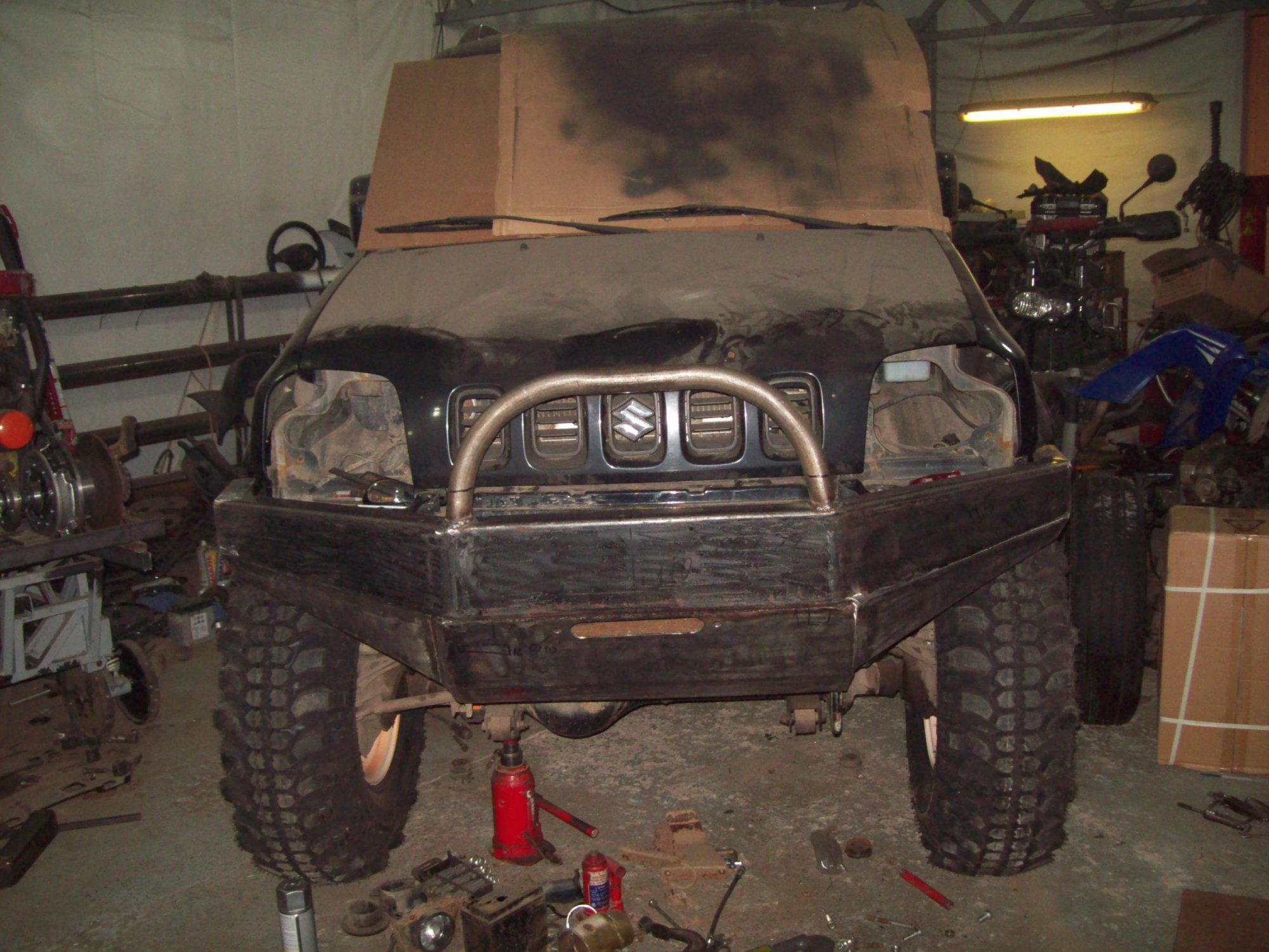

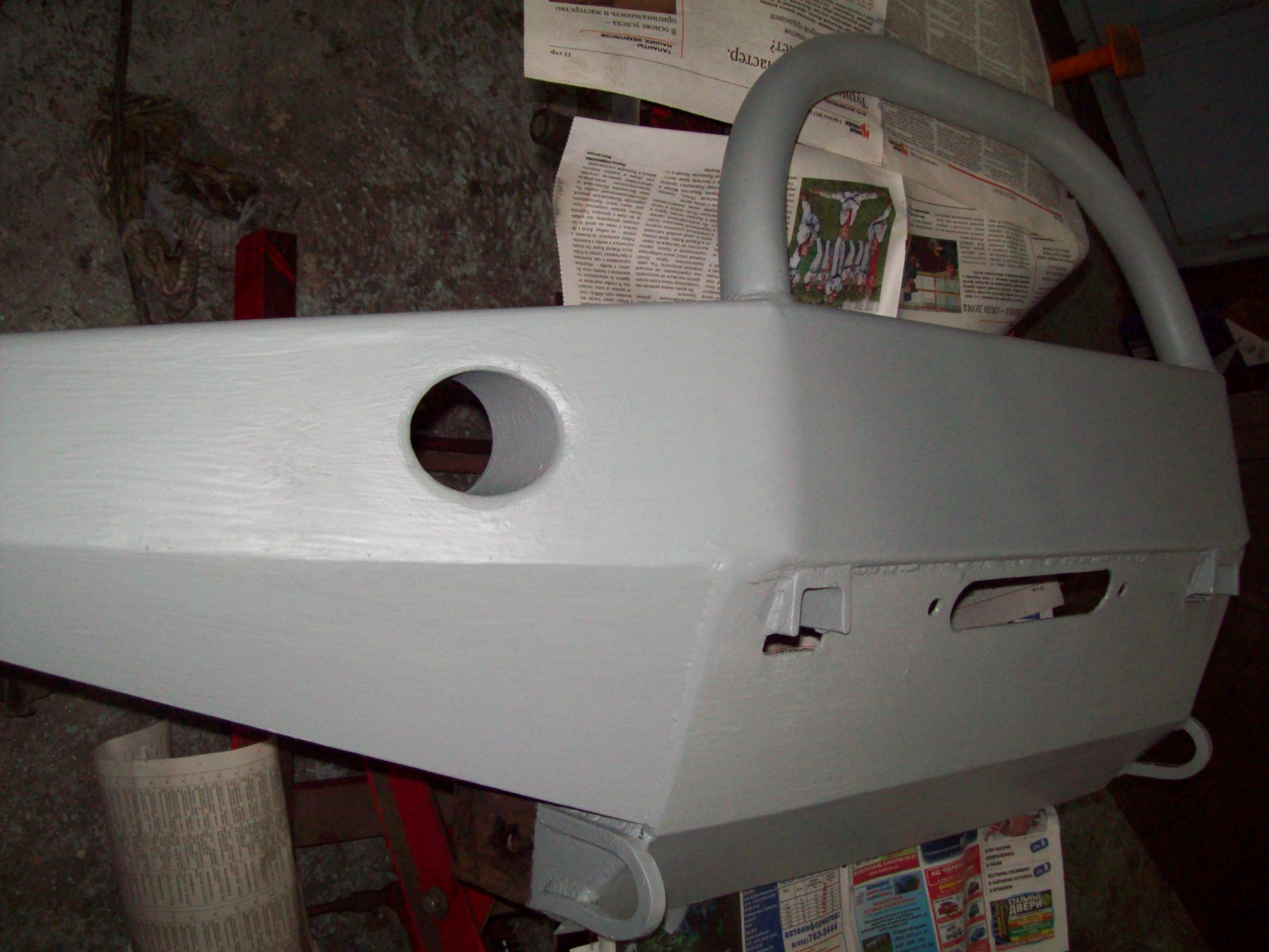

    Так же как и с колесами, сначала были мной куплены две одинаковые лебедки 9000 с радио управлением, а затем уже изготавливались, с учетом их размещения, силовые бампера. И, пожалуйста, не пишите мне, что тяжелые, знаю, что не легкие, но мне нравятся!

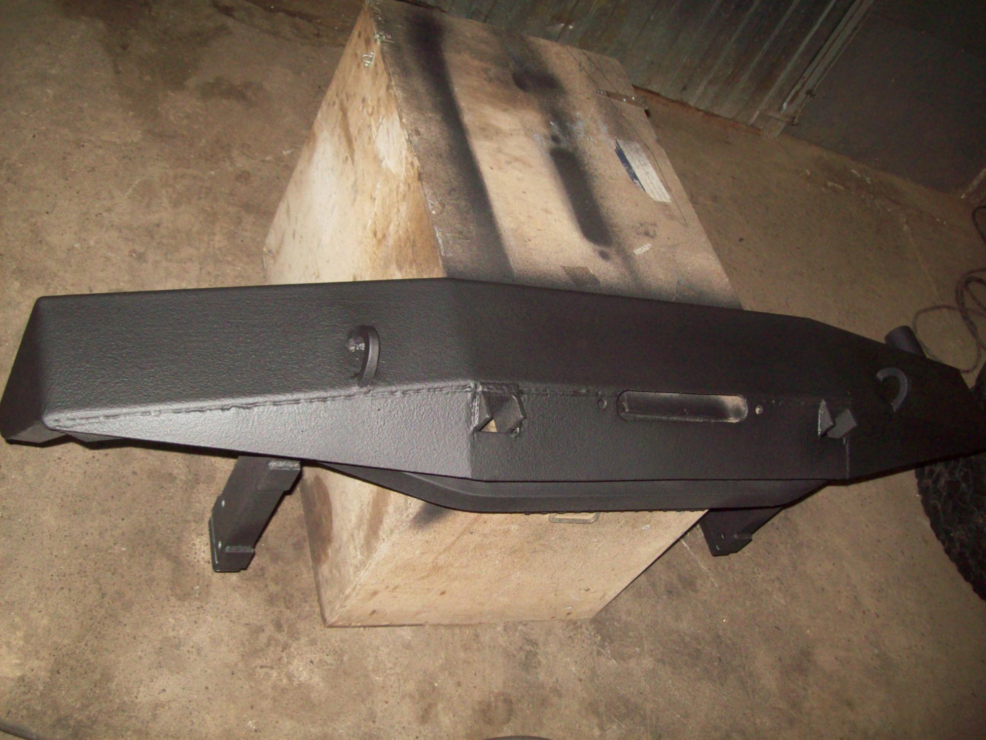

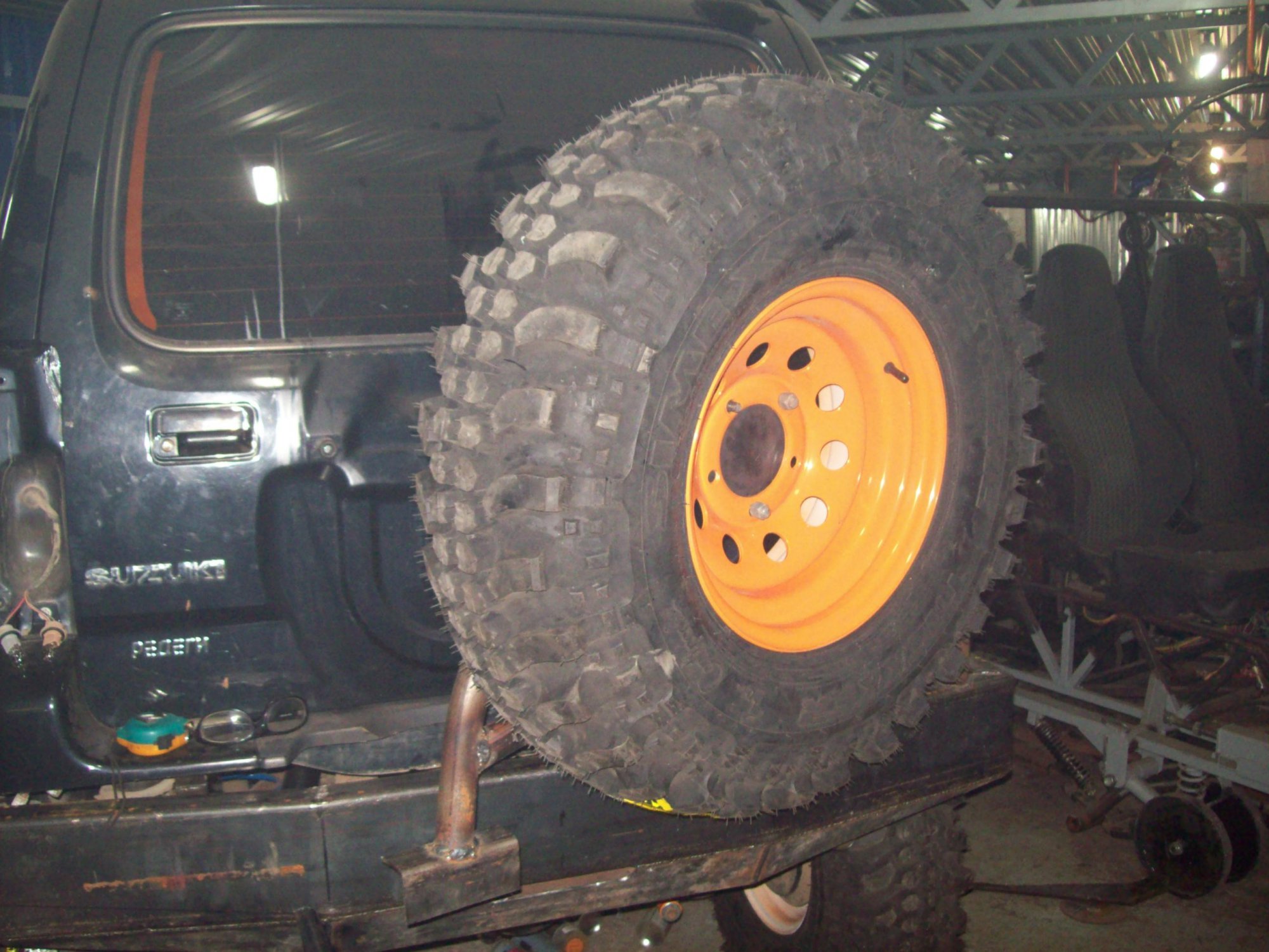

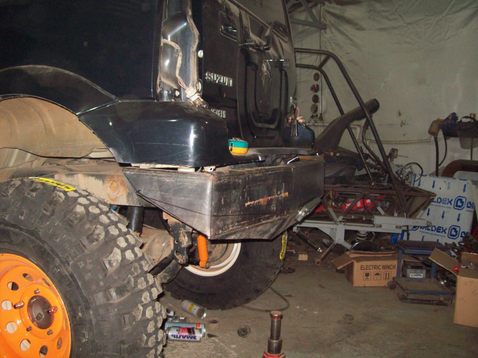

    А задний бампер я решил делать непременно с калиткой, ибо не страшно возить запаску на крыше, но страшно становилось от мысли, что нужно снимать "колесико" и класть обратно периодически, т.к. в гараж этот монстрик не помещался по высоте.

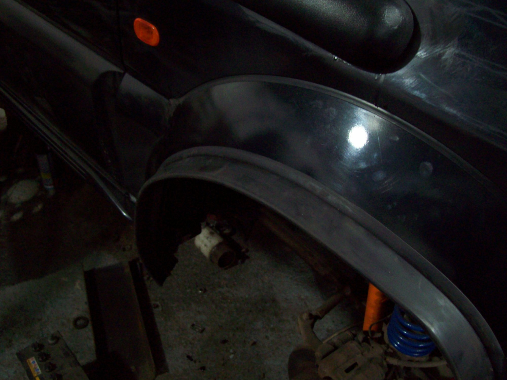

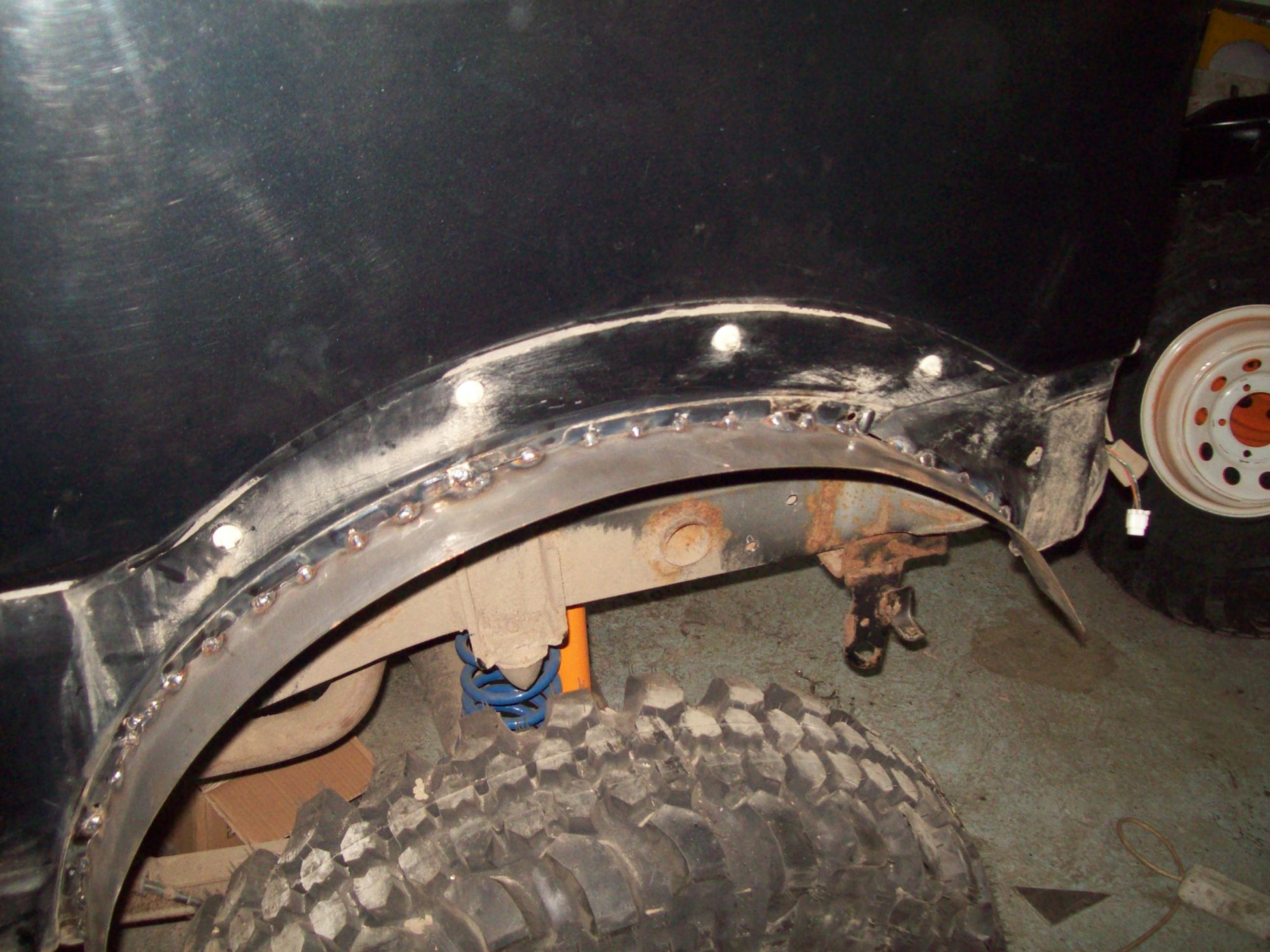

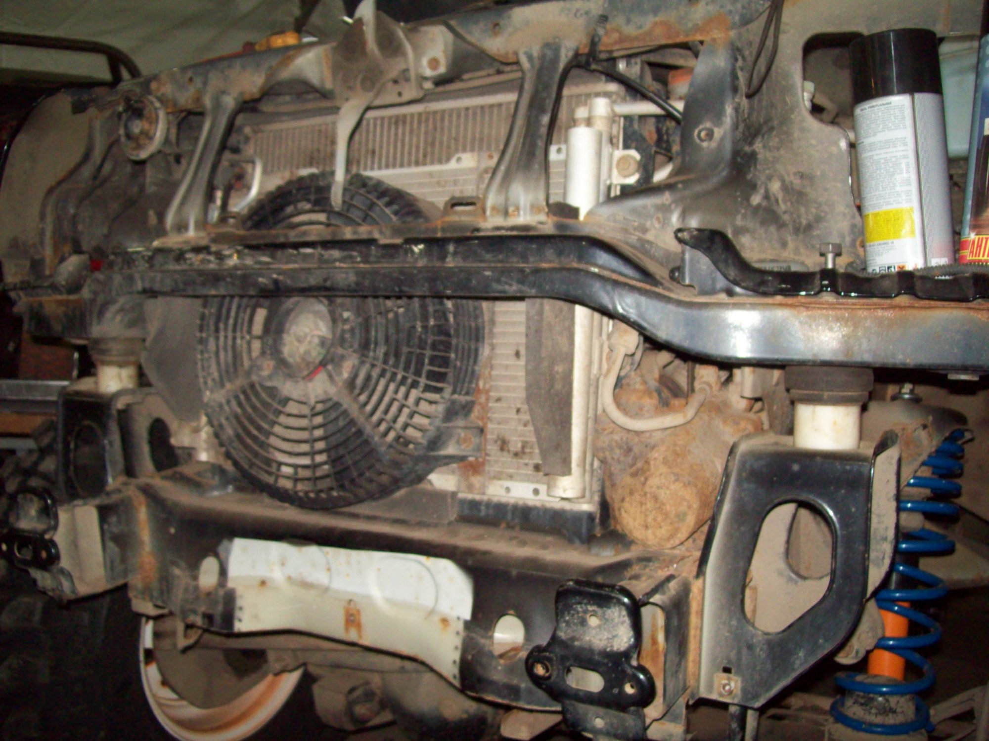

    Всем привет. Поместить 32" колесики без обрезки арок, при том лифте, который мы сделали не возможно, во всяком случае, чтобы можно было ездить не только по асфальту, поэтому логичным продолжением работ была обрезка арок с последующим креплением резиновых расширителей (не очень красивые, но дешево и практично). Да, кстати, диски были куплены с вылетом -20 и, естественно, колеса вылезли за габариты автомобиля:
    Передние подкрылки, после проделанных процедур, отказались ставиться на место и вместо них поставили пластиковые панели, закрыв внутренние полости от летевшей из под колес грязи.

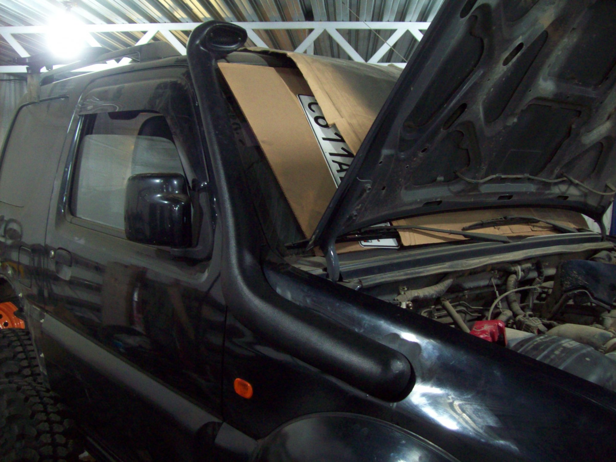

    Логичным продолжением работ было выведение всех имеющихся сапунов в подкапотное пространство и установка шноркеля.
    Так как распрощались с задним бампером (от него оставили только верхнюю пластиковую часть примыкающую к задним аркам), в котором находились блок фары, то было решено использовать фонари, размещенные выше, где вместо ламп заднего хода поставили оранжевые лампочки для поворотников, а для заднего хода отдельно вывели светодиодную лампу.

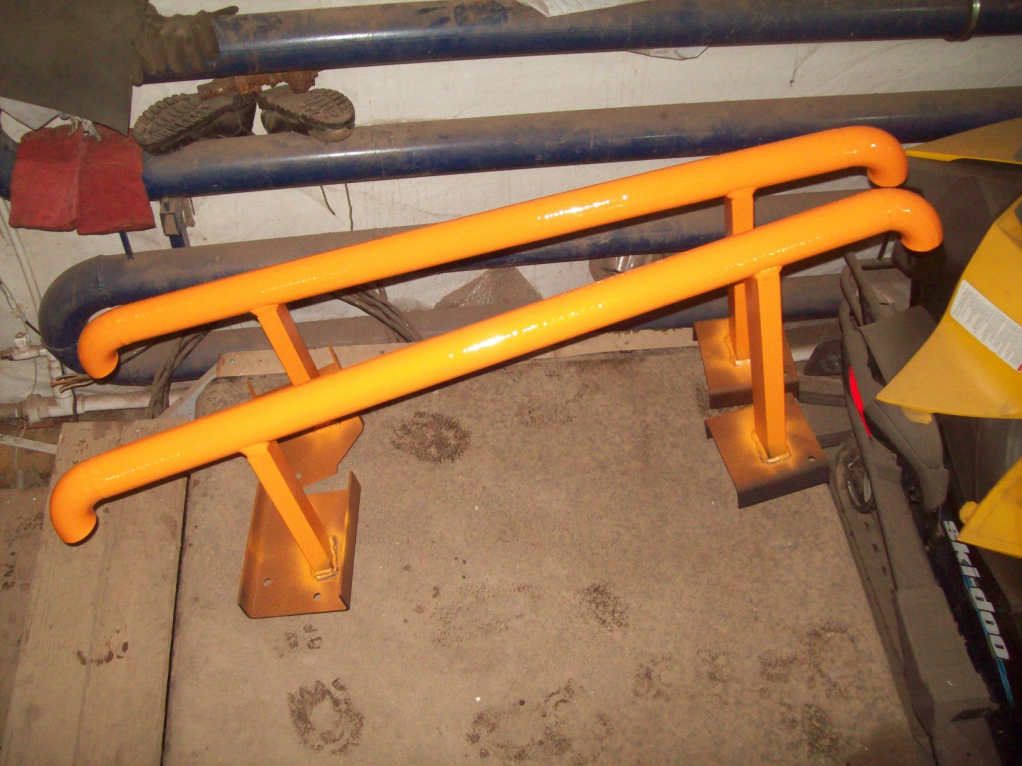

    Опыт катания в лесах на сайдах подсказывал, что непременно нужно делать пороги, причем не декоративные, а такие, чтобы можно было, в случае необходимости упереться в дерево и прокрутиться вокруг него. Оказалось, что не так то просто сделать крепления таких силовых порогов, т.к. единственно возможный элемент крепления это рама, а она находится достаточно далеко из-за чего получается длинное плечо рычага при, например, необходимости поднять автомобиль Хай Джеком, используя пороги. Решение было найдено опять таки на данном форуме, спасибо за идеи крепления порогов, и фотографии с которых мы и сварили клоны.

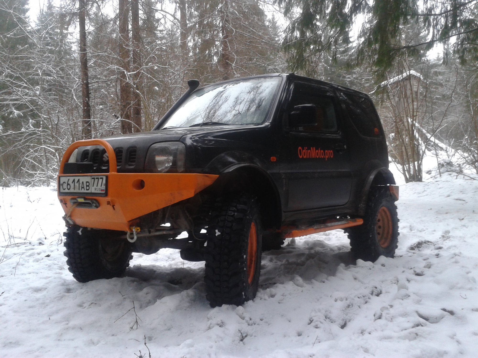

    Вроде бы из основного я все описал, что мы успели сделать до Нового года, и хоть и оставались какие то мелкие не доделки и недоработки я все же забрал свою игрушку, для проведения первоначальных испытаний, уж больно хотелось на новогодние праздники покататься по окрестностям. Вот таким мой новый дружок и предстал передо мной:

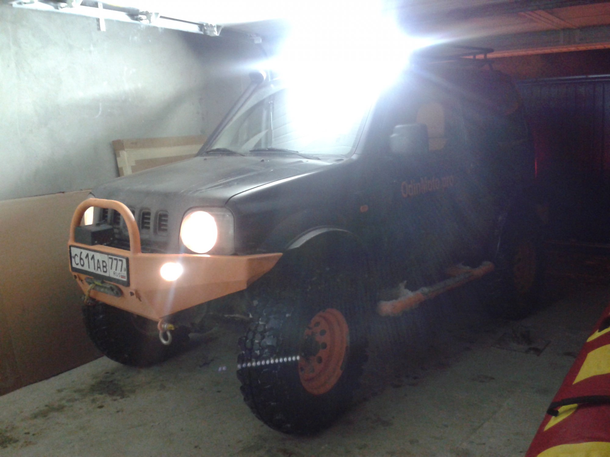

    Скажу честно, радости не было предела, пока перегонял из сервиса до места дислокации постоянно улавливал восторженные взгляды, а когда поравнялся со стоковым Джимни на светофоре, то мужик, сидящий за рулем высунул из окна кулак с большим пальцем вверх и даже сфотографировал. Когда прошла эйфория, стал обнаруживать первые недостатки, а именно: во первых на скорости приблизительно 50-60 км/час начиналось довольно таки сильное биение руля, заезжал в несколько шиномонтажей и нигде не взялись сделать балансировку и только за МКАДом удалось найти человека, грустившего без работы, которому, по-моему, стало просто интересно отбалансировать эти куски резины на железных дисках. Дисбаланс был огромный, с одной стороны диска повесили 150 гр, а с другой около 50. На втором колесе была практически такая же картина. Задние колеса балансировать не стал - не было уже времени, позже сделаю. Второе недовольство с моей стороны вызвала излишняя мягкость автомобиля, он болтался как голова собачки на пружинке, которые некоторые ставят на приборную панель. Конечно машина не норовила перевернуться когда я наступал на подножку (100 кг), но угрожающе наклонялась. В дальнейшем, при первых ходовых испытаниях на пересеченке с двумя пассажирами почти на каждой приличной кочке нас раскачивало, как в гамаке с характерным жележным стуком и бряньканьем. Позже, обратил внимание, что пружины изогнуты, а не стоят ровно, из чего сделал вывод, что они не в состоянии нормально нести возложенную на них нагрузку. Считаю не нормальным изгиб пружины, т.к. она должна работать на сжатие, а не на изгиб. Всего через несколько дней оторвал нижнее крепление левого переднего амортизатора (отломилось ухо самого амортизатора), после чего было сделано единственно правильное решение: менять пружины на более жесткие и заодно поставить газовые амортизаторы.
    Ну а раз уж возвращаем говномеса в сервис для выполнения вышеописанных работ, то заодно решил установить самоблок, а точнее саморазблок Локрайт в задний мост и сделать экспедиционный багажник потому, что к тому времени уже был куплен 1,5 метровые Хай Джек и заказана люстра на крышу:

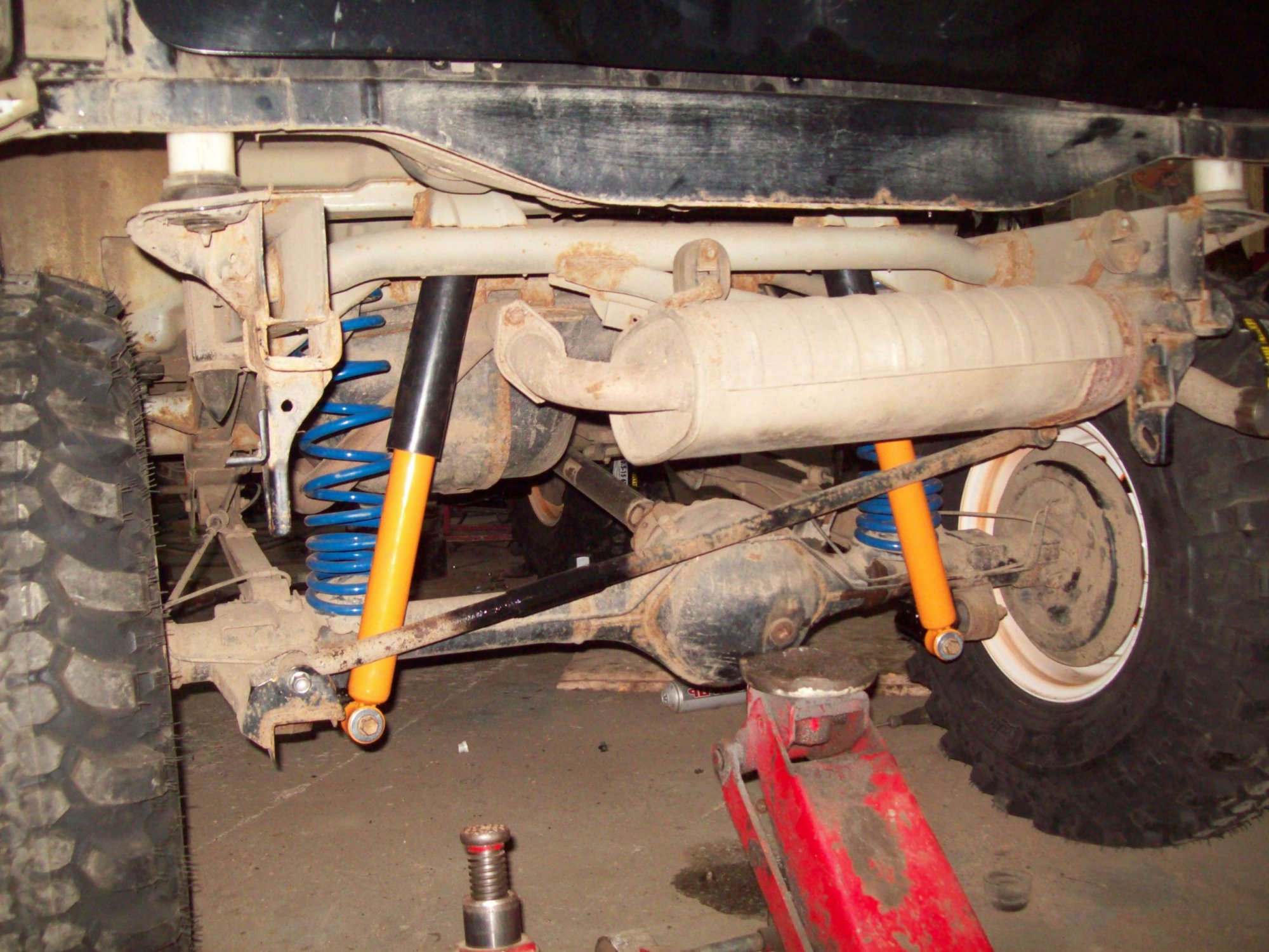

    Решение о том какие ставить пружины и амортизаторы было отдано на откуп мастеру, строившему автомобильчик, и теперь у меня стоят пружины вроде бы от АЗЛК 41 и газовые амортизаторы. Нужно признать машина изменилась кардинально: крены уменьшились, раскачки больше такой сильной нет ни продольной, ни поперечной, пружины стоят ровно и не изгибаются, как раньше. Чисто по субъективным впечатлениям я доволен, правда иногда на кочках левая передняя пружина задевает за раму, и т.к. пружина каленая, то я думаю, что со временем протру раму, поэтому это задевание обязательно нужно будет устранить.
    До установки Локрайта специально пробовал ставить машину поперек ледовой колеи и беспомощно вращал колесиками, а теперь, проделав тоже самое с Локрайтом - с легкостью выбрался из ледового плена. Понятно, что Локрайт не самоцель, и если уж сел на мосты, то есть он или его нет уже не важно, но его наличие, а главное правильная работа позволяет чувствовать себя уверенней и даже где-то обходиться без полного привод. На асфальте я каких-то неудобств не заметил, просто прохожу повороты в спокойном режиме, если это возможно.

    Красиво, но сложно назвать это оптимальным.
    Зачем пружины от таза? Это все уже давно прошли, сейчас в колхоз лифте модны пружины от crv, они реально лучше.
    Почему кастор правили переносом ушей на раме? Эти уши и так мешаются и за все цепляются, переносить их вниз - не лучший вариант.
    Арки судя по фото почти не резали? Значит что бы не цепляло, сильно ограничили ход вверх? Тоже ведь не супер.

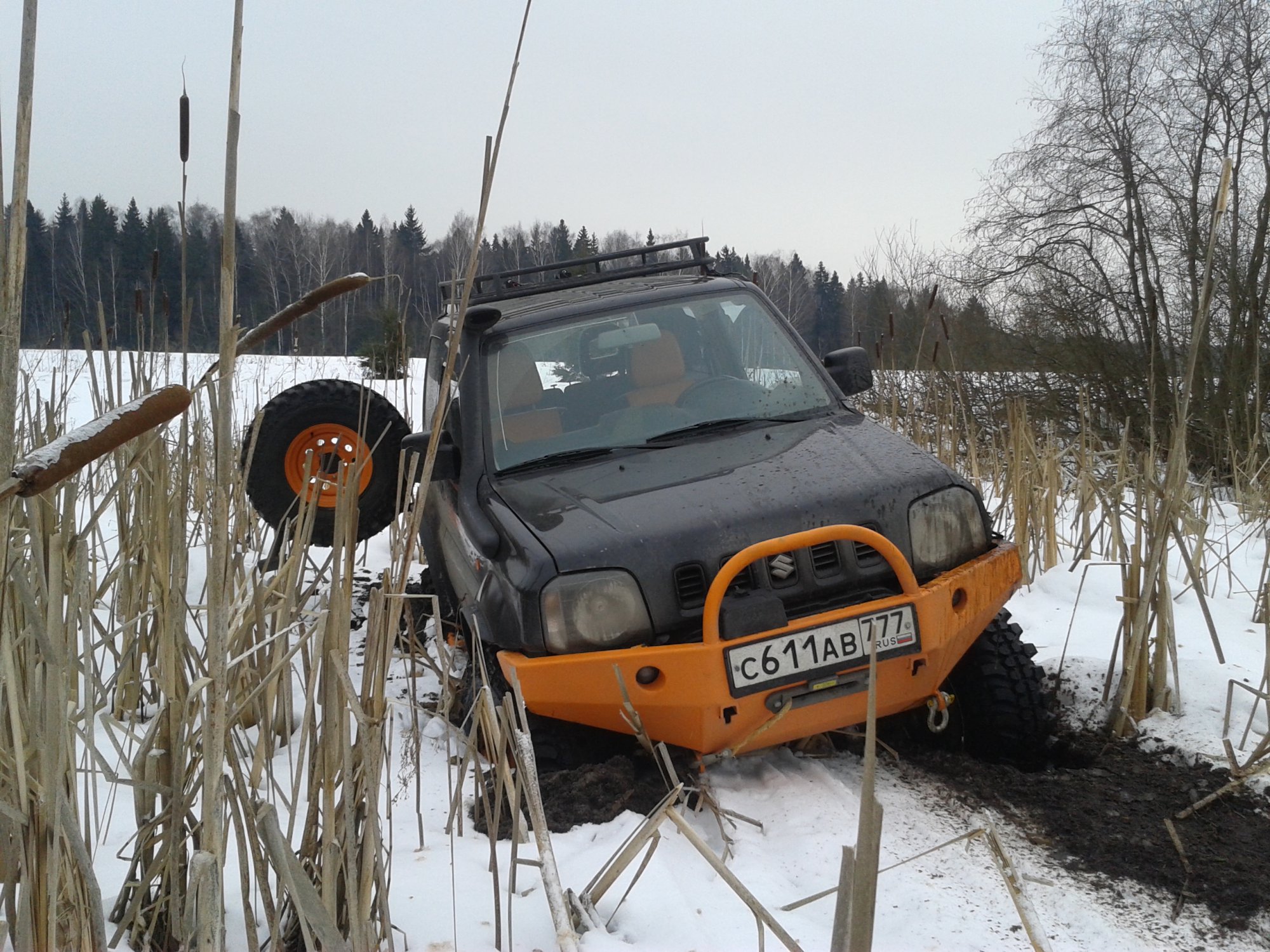

    Поделюсь с Вами эмоциями от последней поездки в эти выходные. Было свободных всего 2-3 часа на даче, поэтому не готовясь, в гордом одиночестве тронулся в путь прохватить по окрестным полям и просекам, причем, без Хай Джека, без инструмента, без лопаты и даже без сапог - зима же на дворе, просто в теплых галошках и без куртки - печка то работает. Не буду весь путь описывать, самое интересное произошло когда свернул со знакомой дорожки и пошел по квадроциклетной колее. Короче, в низинке проваливаюсь под снег в вонючую грязюку из которой через снег торчал сухой камыш, оказалось, что так тепло сейчас, что даже маленькие заболоченные места оттаяли и не держат не то что Джимника, а даже меня (провалился по колено).
    Это все ерунда, так сказать предисловие, главное впереди. Стою передом к открытому багажнику, т.е. к полю задом, и чувствую, что вроде не один я, и легкий хруст снега слышится, поворачиваюсь, и чуть в багажник не запрыгнул - приближается ко мне ЛОСЬ, настоящий, живой, я охерел (извините), никогда их живьем не видел, здоровый черт, я на него еще снизу смотрел,а он на пригорке остановился метрах в 15, посмотрел на меня, а я, проваливаясь под снег, в машину за телефоном, а он убежал, зараза, а ведь мог помочь выбраться...

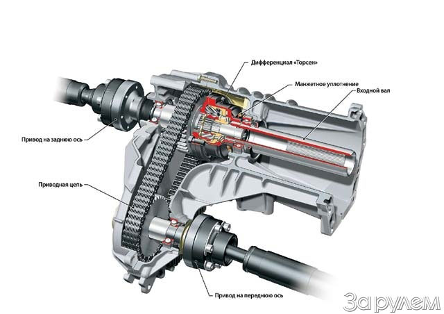

    slitov, Алексей прав, это вам надо в мануал и поиск )
    (Если что, это картинка не нашей раздатки)

    • Если у вас машина с МКПП 2005-2011 годов
      РК от машины 1998-2004 годов (32%), + понижение нижнего ряда 58% от фирмы АПИО Япония
    Самурайская раздатка шестерёнчатая и это совсем не то что на Джимни, тут она везде цепная.
    РК от Сузуки Самурай хороши тем, что позволяют существенно изменять нижний ряд, практически не трогая верхнего. Это позволяет Вашей машине двигаться по асфальту на оптимальных оборотах, не перегружая трансмиссию. С другой стороны, понижение дает возможность уверенно двигаться по грязи, с огромным запасом по крутящему моменту. К тому же в РК от Самурая не используется цепь – потенциально слабое звено и практически отсутствует электрическая составляющая, кроме датчика скорости. Однако, у этих РК есть и существенные минусы. Во-первых, все они очень шумные. Во-вторых, их установка сопряжена с определенными трудностями, такими как новые опоры, промежуточный кардан и перенос датчика скорости.
    Сама по себе РК от Самурая не даст особого конкурентного преимущества. Ее нужно «закитовать» - поставить шестерни с дополнительным понижением. Понижение выбирается с учетом диаметра используемых колес и условий эксплуатации.
    Существует 3 основных комплекта шестерен. Их названия соответствуют количественному понижению первой пониженной передачи.
    • Кит 4,16 – для колес 29-31” и бездорожья средней тяжести
    • Кит 4,9 – для колес 31-33” и серьезного бездорожья
    • Кит 6,5 – для колес 32-34” и эксплуатации преимущественно на очень мягких грунтах, либо на горном рельефе.
    Внимание: Работа РК от Самурая с понижением существенно нагрузит карданные валы. Они потребуют более тщательного обслуживания и осмотра после каждой поездки по бездорожью.
    Если не понятно из написанного выше.
    Я свою цепную "порвал" на 28" колёсах(цепь стала проскальзывать), правда на соревнованиях, цепные китуются, но стоит это сравнимо с самурайской, китов не так много при этом никакой кит цепь не разгрузит, самурайская как на уазике- сплошные шестерни без синхронизаторов, там почти нет слабых мест, их тоже рвут, но это совсем другие нагрузки 35-37".
