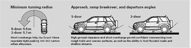

    3 д по геометрии превосходит 5 д.

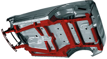

    Еще один безусловный плюс 3д это более устойчивый( по сравн с 5д) к кручению кузов.
    Картинка. Интегрированная в кузов рама 3-5д.

    На картинке рама и 5 (!!!) дверей!
    И два-не надо повторять мою тему!

    На 3д нет "интегрированной рамы"?Ох ёёё, не
