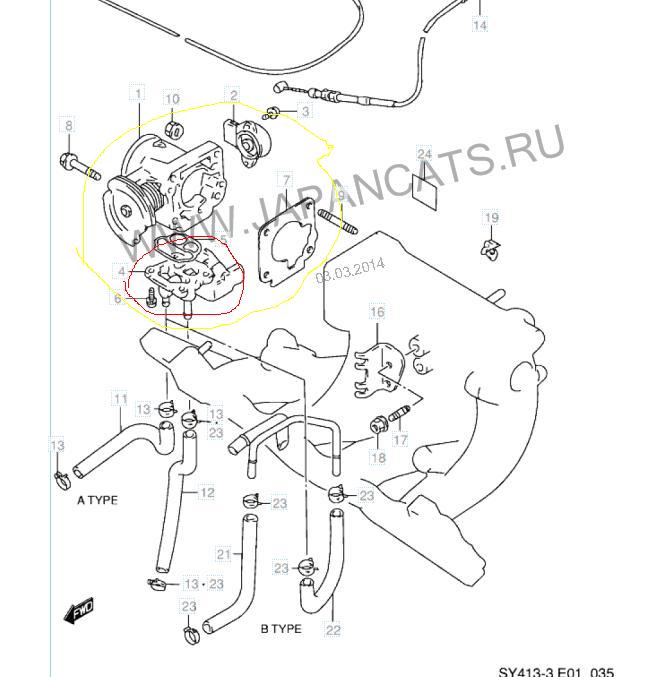

    andreyjeep: дроссельный узел и систему хх разбирать? или можно так почистить? посмотрел- там много каких-то шлангов подходит. Где находится сектор регулировки воздуха с термостатом? ГДЕ находится регулятор ХХ может ссылка где есть или фото? посмотреть бы...
  8. andreyjeep
    23 июл 2013
    Датчик температуры двигателя. Не помню где стоит. Доеду до машины, посмотрю, сейчас на другой гоняю. То что обозначено желтым называется дроссельный узел. К нему подходят вакуумные шланги и антифриз, для регулировки потока воздуха в зависимости от температуры. Это начальная, базовая регулировка. Она работает механически, когда электроника еще не начала работать. Иногда эта система совмещена с регулятором холостого хода как таковым- обозначен на схеме красным. Вот этот весь узел должен быть внутри чистым. Особенно регулятор холостого хода- двигаться должен без закусываний- там обычно сектор поворачивается. С прокладкой аккуратненько. Обычно она со временем усыхает. Перед установкой обычно герметиком мажу (позиция 5 на рисунке). Надо потом дать застыть герметику. Семи регулировки термостата крутить не надо!!!! Надо лишь обеспечит плавность хода и чистоту. Чистить лучше очистителем карбюратора. Ликви моли хороший выпускает, абро ядреный. Как-то так. Может даже лучше профессионалу доверить чистку, важно только чтоб шарил, свой-то опыт не передаш. Свечи по опуту NGK лучшие на мой взгляд, но денсо, если фирмовые, тоже ничего. Так что еще с компрессией останется вопрос и давление топлива на холодную проверь. Обычно допуск такой, что давление топлива не должно подать более чем на 5 процентов за 15 минут, как заглушил. Если топливо все за ночь в бак стекает, то нужно много времени, чтобы создалось необходимое давление. Масло 5W 40 должно заводиться. Но, если регион северный, то на зиму 0W 40 лучше.

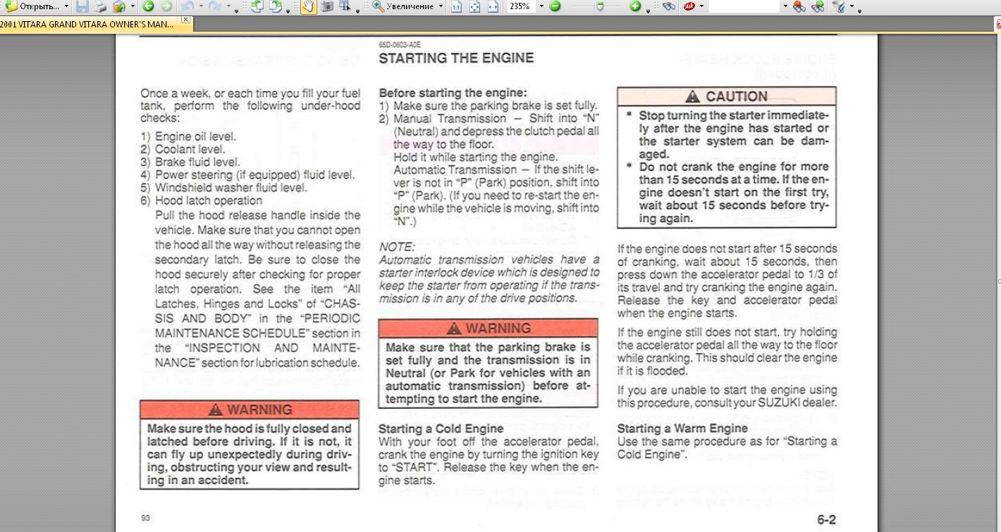

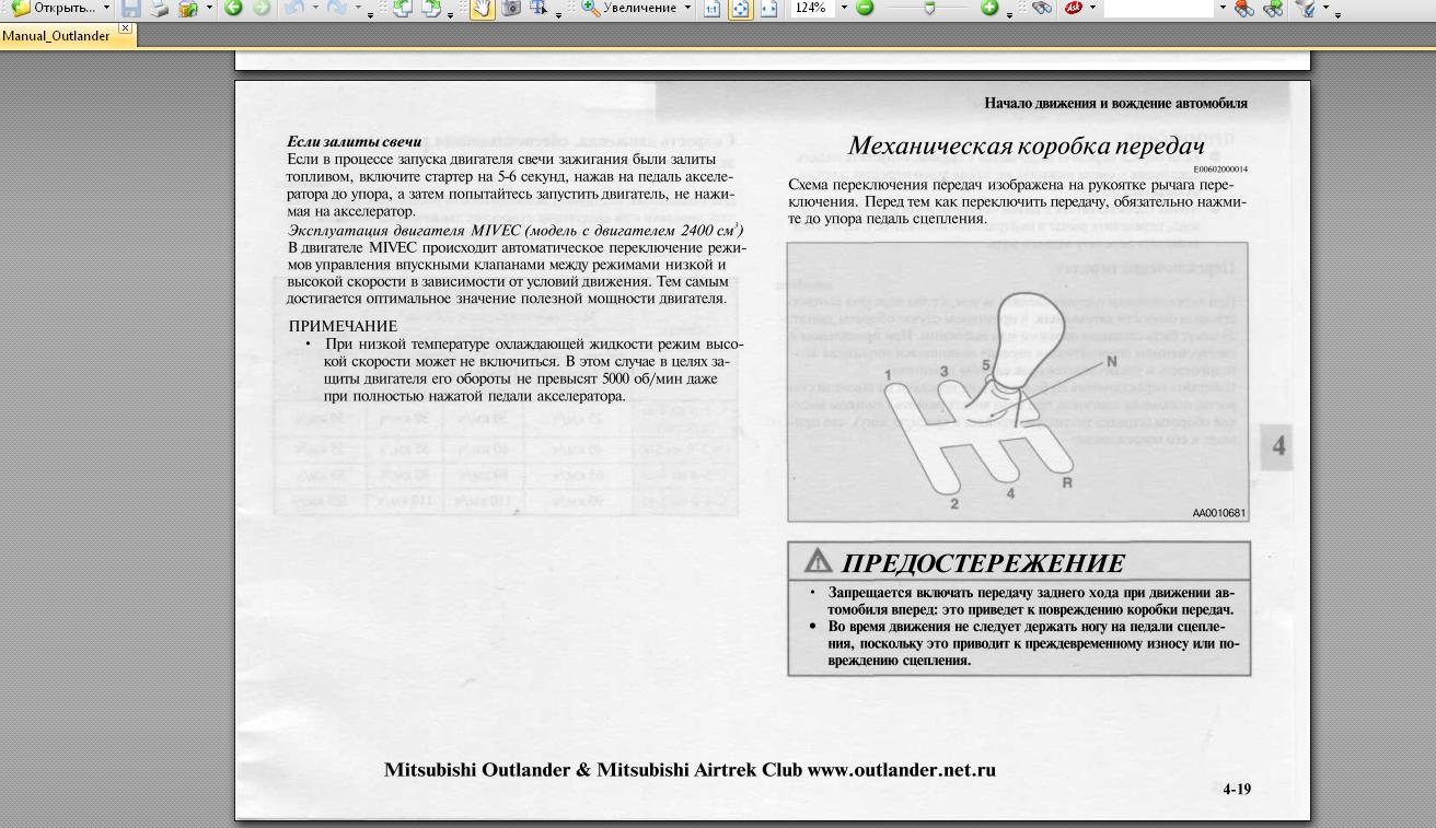

    Вот еще пара ссылок. To Ярбург: простите меня пожалуйста, если обидел своими словами.... Вы дали тоже дельные советы

    Мда,в одном я был прав: век живи, век учись. Закусило меня, порылся по всяким сайтам, мануалам и вынужден констатировать, что при запуске двигателя, не важно холодного или горячего, форсы могут отключаться. Для этого должны быть соблюдены два условия: открытая более чем на 75% дроссельная заслонка и обороты двигателя менее 500об/мин. Возможно эти данные имеют зависимость от марки авто, но это есть. Вот как то так... Кстати, насчет спора-иной раз надо и поспорить, ведь в споре часто рождается истина
