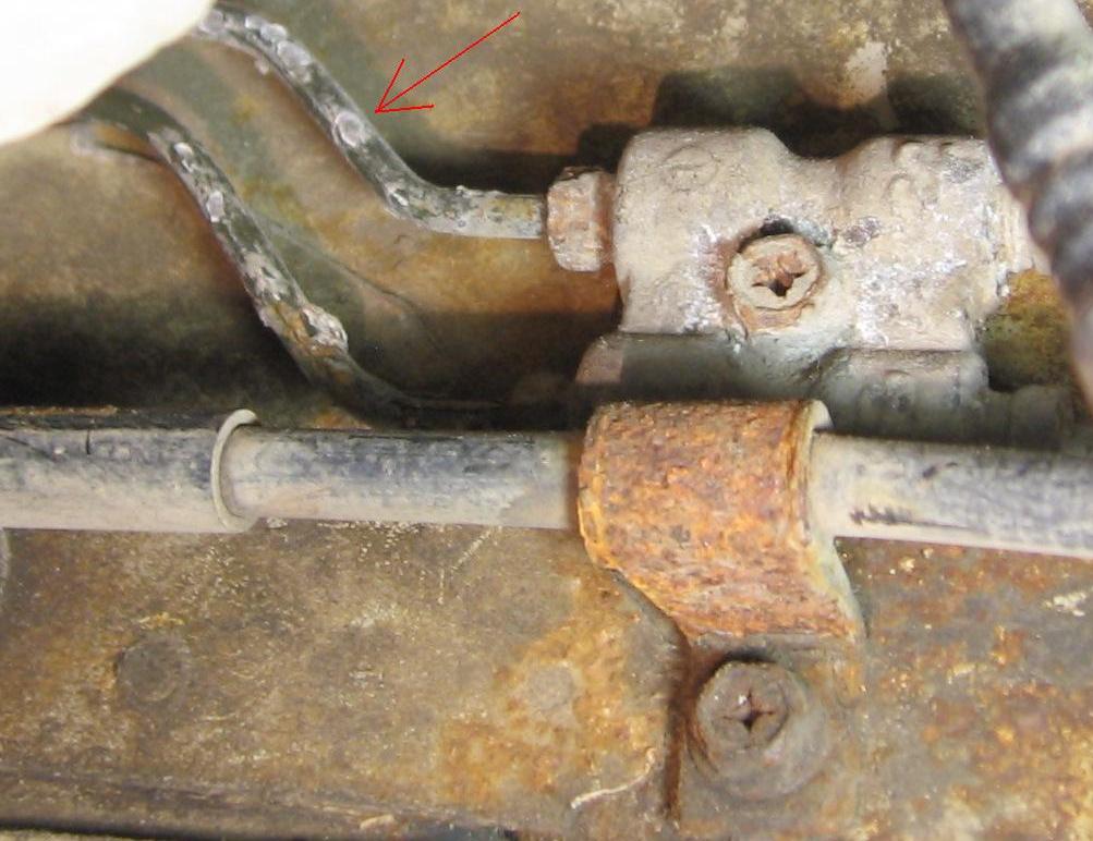

    При осмотре обнаружил вздутия и нарушения покрытия тормозных трубок (металл).
    Чем то похоже на коррозию алюминия...
    Вопросы, если кто сталкивался:
    - могут ли проржаветь?;
    - из чего изготовлены трубки?;
    - чем они покрыты?;
    - как их защитить от коррозии наилучшим образом...
    Фото сделано сбоку от бензобака, по левой стороне.
  8. sanich72
    22 янв 2010
    4.254
    Московская область - Коломна
    Трубки стальные ,проржаветь могут легко ,защитить любым антикором,но лучше заменить на медные !
    ALEKSEQ нравится это.

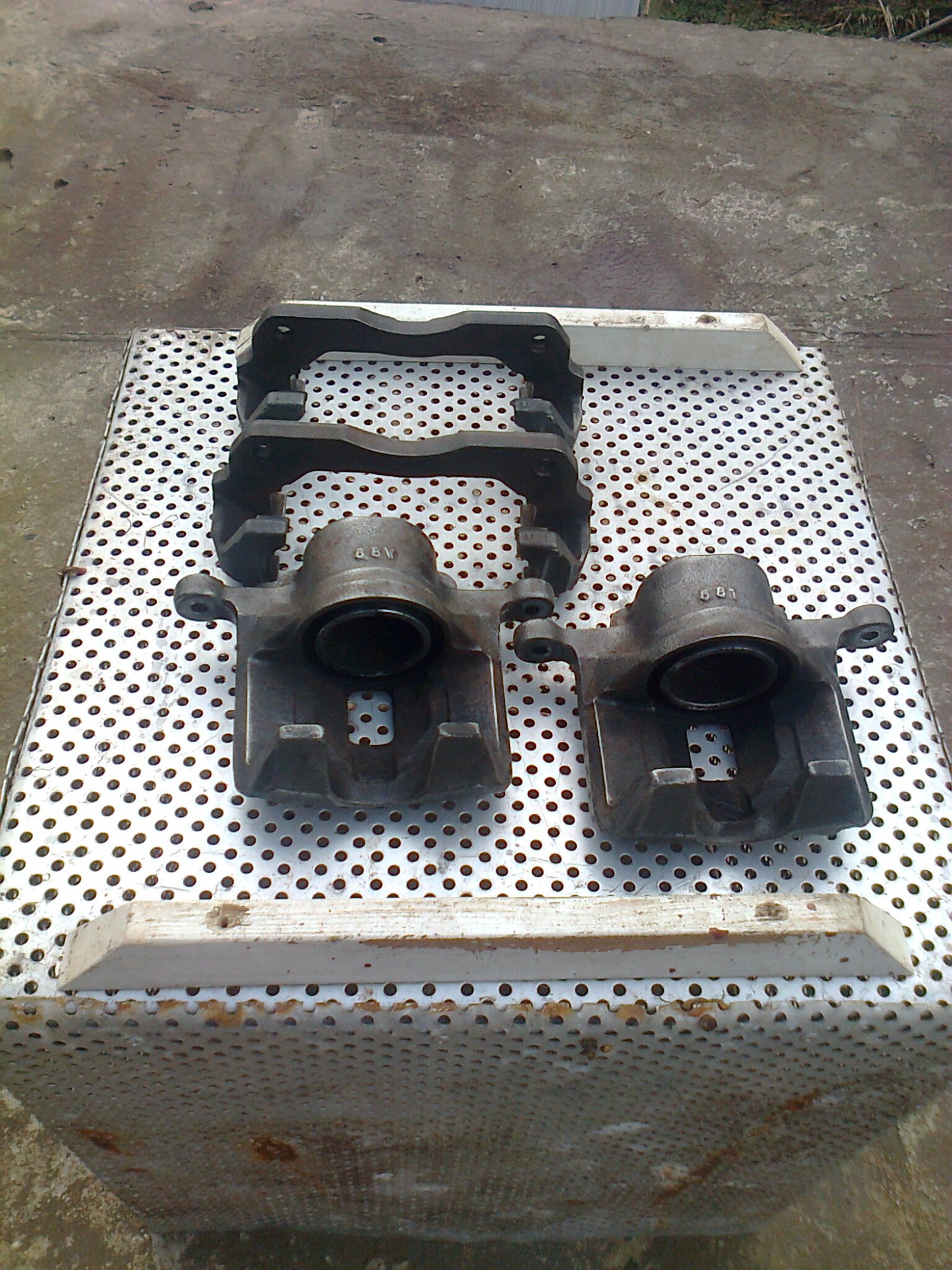

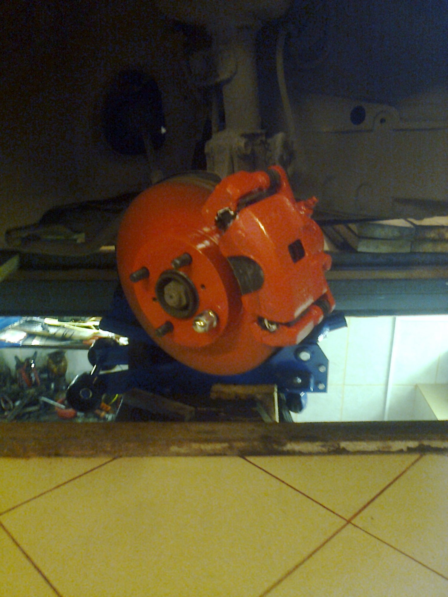

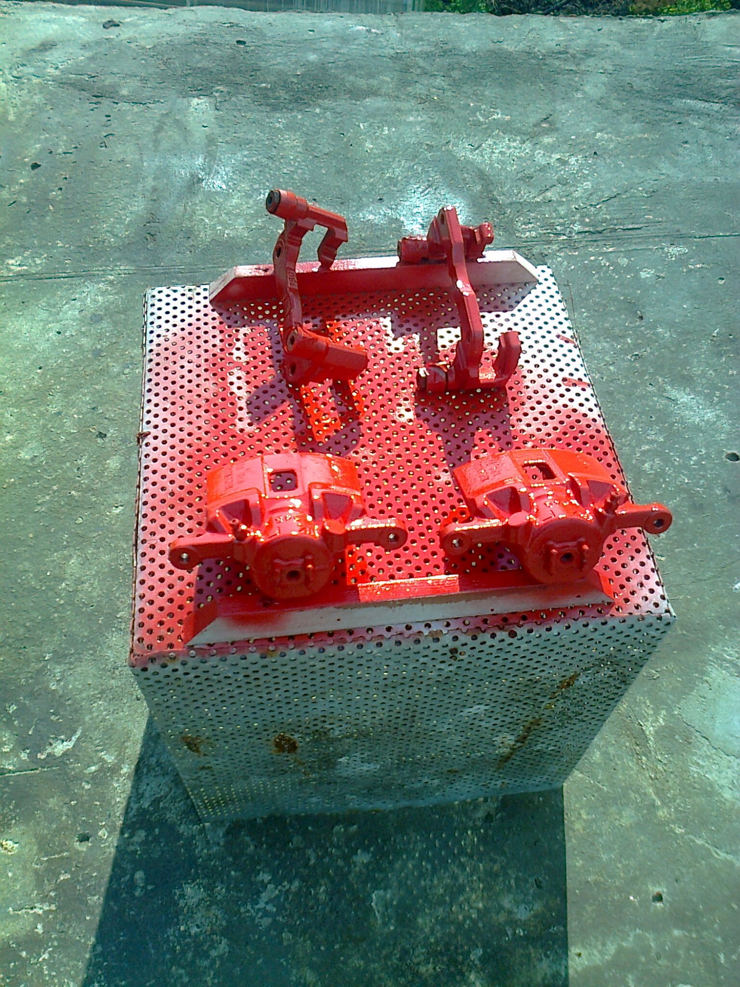

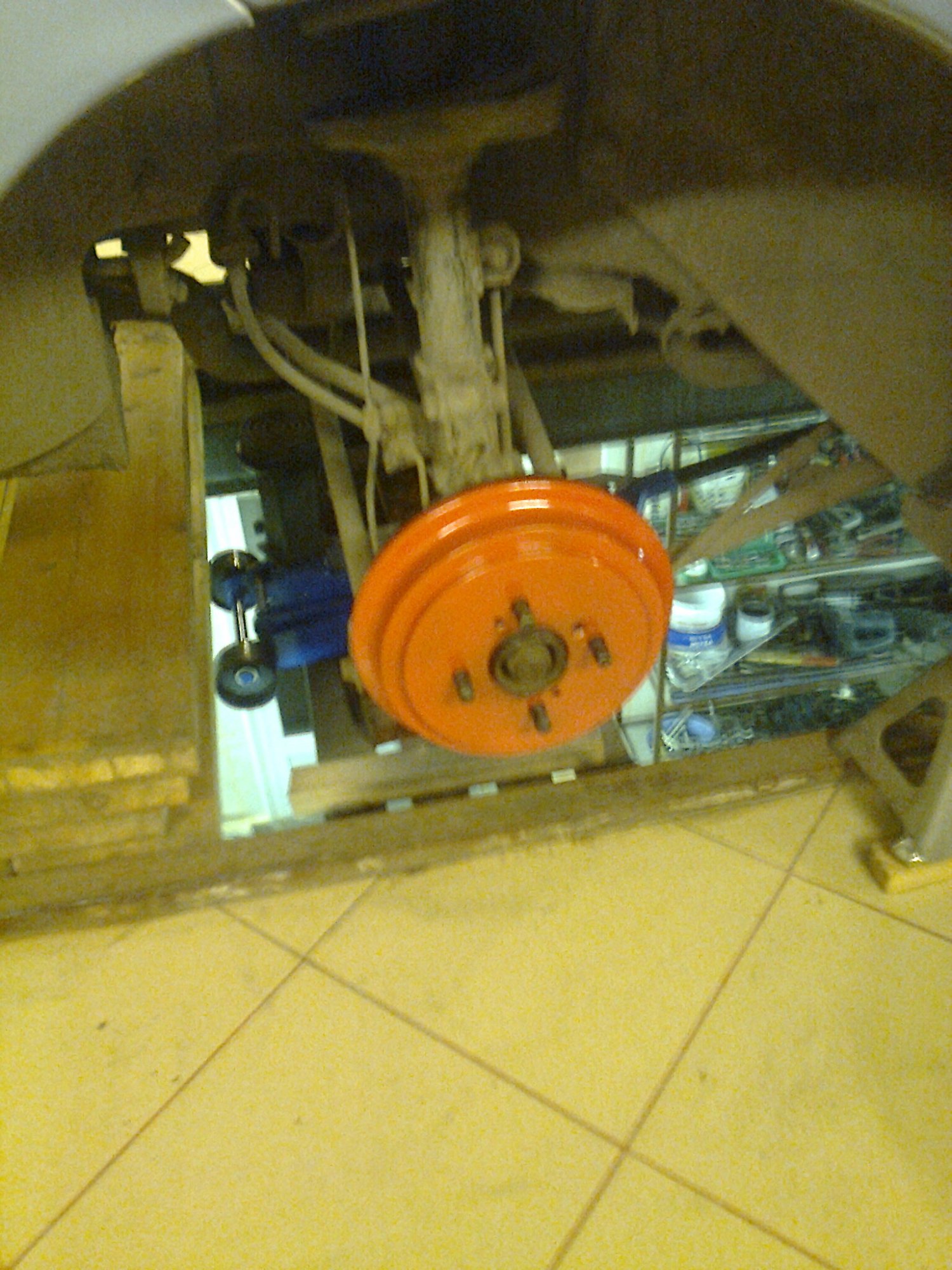

    Жене на День рождения подарок сделал, ее Лианку протюнинговал и принял в клуб "красных суппортов":dance2:
    maxxse, alekse1, ALEKSEQ и 3 другим нравится это.

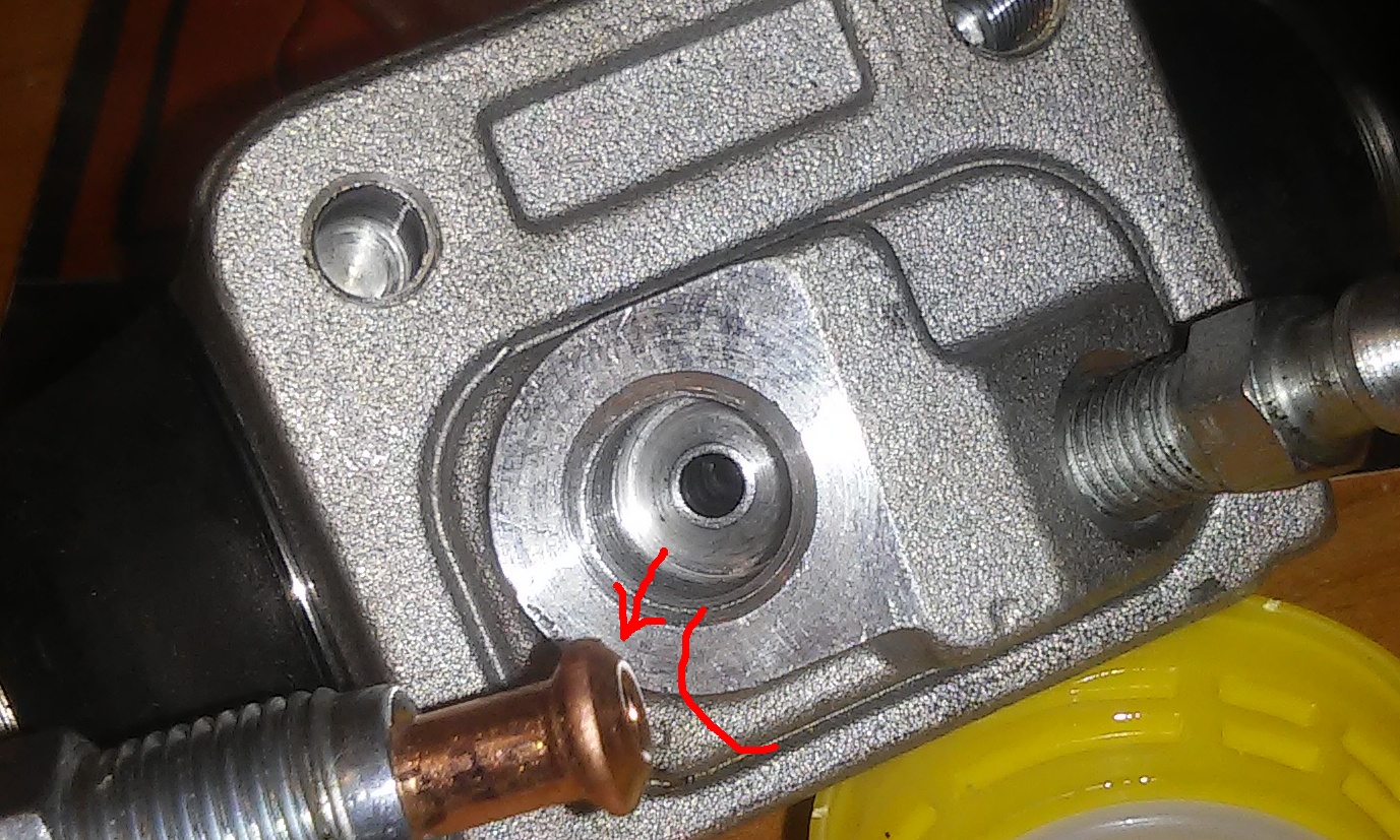

    Артикул медных не подскажете? Сегодня взял на замену родных ржавых трубок медные польского производства pwpnet.pl модель wp-006, так у нее изгиб, или выпуклость, в другую сторону. На фото стрелкой сам изгиб, и рядом форма, каким он должен быть. Сдается мне у этой конторы есть подходящая тормозная трубка, артикул бы. Или аналогичный от другого производителя. Длина, как я понял, примерно, 25см.
    Заранее спасибо за дельные советы)
      Размер файла:
      498,6 КБ
      152
  26. user1975
    5 окт 2009
    1.839
    Похоже что завальцовка на трубке просто недоделанная
  27. lexisomsk
    6 апр 2011
    347
    Омск
    Завальцовка на трубе правильная, только не для Лианы. Нужна другая, неужели не понятно??
  28. user1975
    5 окт 2009
    1.839
    Тогда если
    то лезть на сайт конторы и искать. Никто за Вас это делать не будет
    Учитывая, что wp-006 вообще не должен подходить, т.к. он для Audi с нормальным "европейским" (а не "японским") наконечником. Японский наконечник загнут воронкой внутрь, а не торчит пузырём

  29. lexisomsk
    6 апр 2011
    347
    Омск
    Вот вам решение с трубками тормозными задними.
    Поскольку, как я уже писал, в шаговой доступности были найдены медные трубки нужной длины (~250mm) польского производства WP-006 (полностью подходящих под наше авто у этого производителя в каталоге не существует или я не нашел),и они, как я понял из общения с продавцом, подходят на многие отечественные авто, только иначе завальцованные или развальцованные (поправьте где нужно))).
    Тут мы пошевелили извилинами и решили отнести трубки спецам по газовому оборудованию, где их чуть подрезали и правильно развальцевали оба конца трубки под нашу конструкцию за символическую плату.
    Итого, сами трубки, из меди за сто рублей, против оригинальных, которые явно не медные, да и дороже в 5-8 раз.
