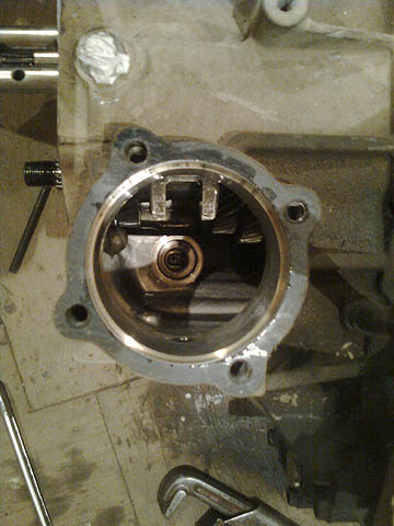

    Подогнать машину на сервис ,где есть эндоскоп и нормальный механик по коробкам.
    Дело в том, что у нас, отвинтив и сняв узел выбора передач МКПП, мы получаем широкую дырку в корпусе коробки, через которую состояние шестерней и синхронизаторов (кроме пятой передачи) можно оценить как на ладони!
    Соответственно и составить список, что купить.
    Они же идут не мгновенно, даже в экзист, а ездить-то нужно!
    А снимать коробку с машины гимор еще тот - но для дефектовки не нужно!!!!

    Дмитр, я крайне удивлен вашей репликой - ведь на фотке, приложенной к постингу, и то уже видны эти самые шестеренки...
    Выбор передач там легко симитировать просто отверткой, перещёлкивая их тяги... если уж очень покажется тяжко - можно открутить пробки колодцев шариковых фиксаторов передач, пружины ослабнут и можно вообще двигать их легко.
    Изношенность синхронов - проверить легко, изношенность синхронизирующих выступов на шестеренках - тоже видно...
    Вообще кстати, эндоскоп эндоскопу очень большая рознь. Я их в руках держал несколько, реально лучше всего такой что с миниатюрной телекамерой, потому что те что со световодами, с пучками, из дешевых китайских картинку показывают отстой.
    Я с таким одним на Оке проглядел начало прогара клапана выпускного, впрочем то был вообще отстойный экземпляр - у него шедшие в комплекте зеркальца и линзы не навинчивались на конец с резьбой..

    Вот кстати нашел у себя хорошее фото осмотра внутренностей МКПП через отверстие от механизма выбора передач:
    [​IMG]
