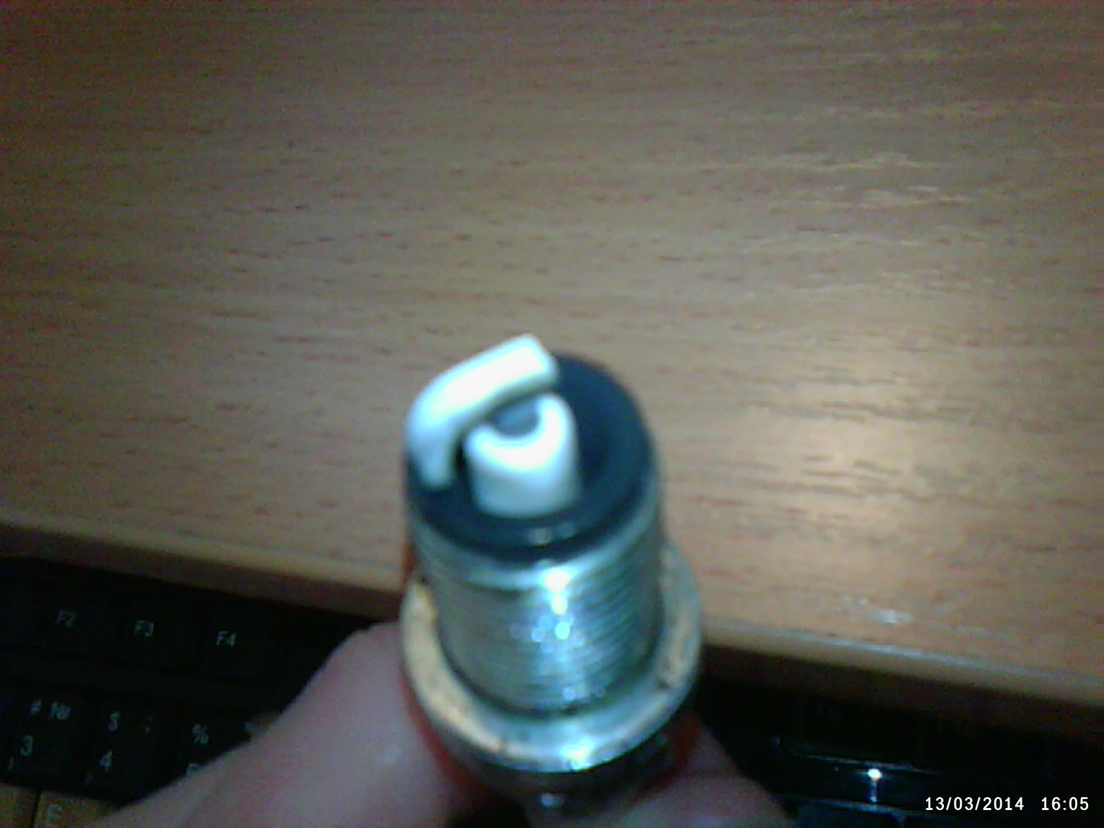

Фото свечей (изоляторов ) в студию..... Это по поводу наконечников/ проводов.
Если Вы мне напишите, как эту ерунду открутить, фото я сделаю. Там же не как у людей... Свечник и отвертка у меня есть, фотоаппарат тоже. Там между проводами и свечами есть крышка какая-то (подозреваю конструкционно необходимая, но понять не могу зачем, если провода обычно раньше шли сразу к свечам), Так вот я ее боюсь снимать, даже не понимаю, примерно, как ее отдирать оттуда. В умной книжке от машины этого нет, я нашла там тромблер, простите, распределитель зажигания в разрезе, а эта штука не знаю как называется. Фото неизвестной детали сегодня выложу, мне отзвонились, тросик поменяли, говорят теперь трогается нормально... Поеду тест драйв делать :)

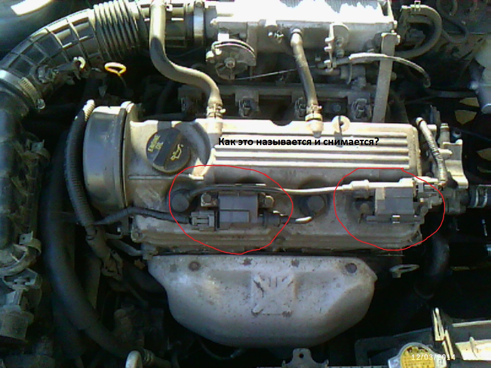

Накануне было (вспомнила день перед первым провалом мощности), бензин почти закончился. Уже подъезжая к заправке машина начала дергаться. Выехала оттуда - и начались провалы мощности, я как раз круг в 200км сделала. Поэтому грешат в сервисе на грязь из бака и настаивают в прочистке форсунок.

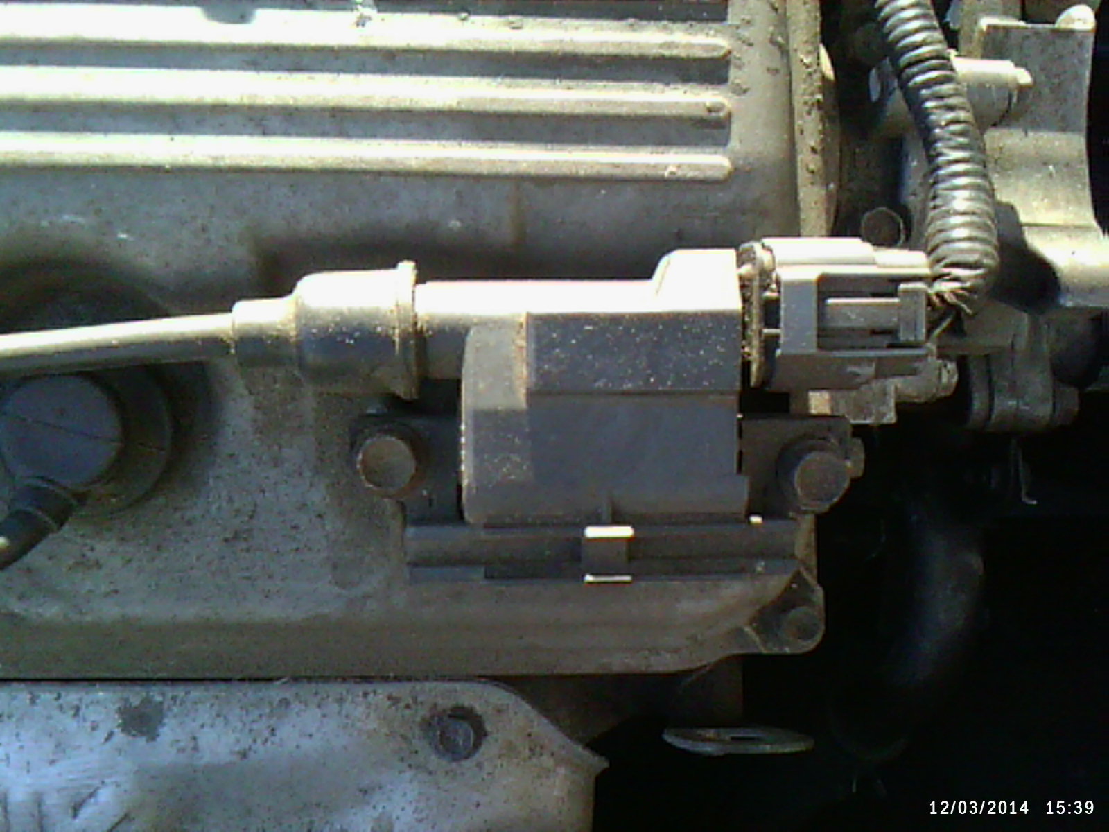

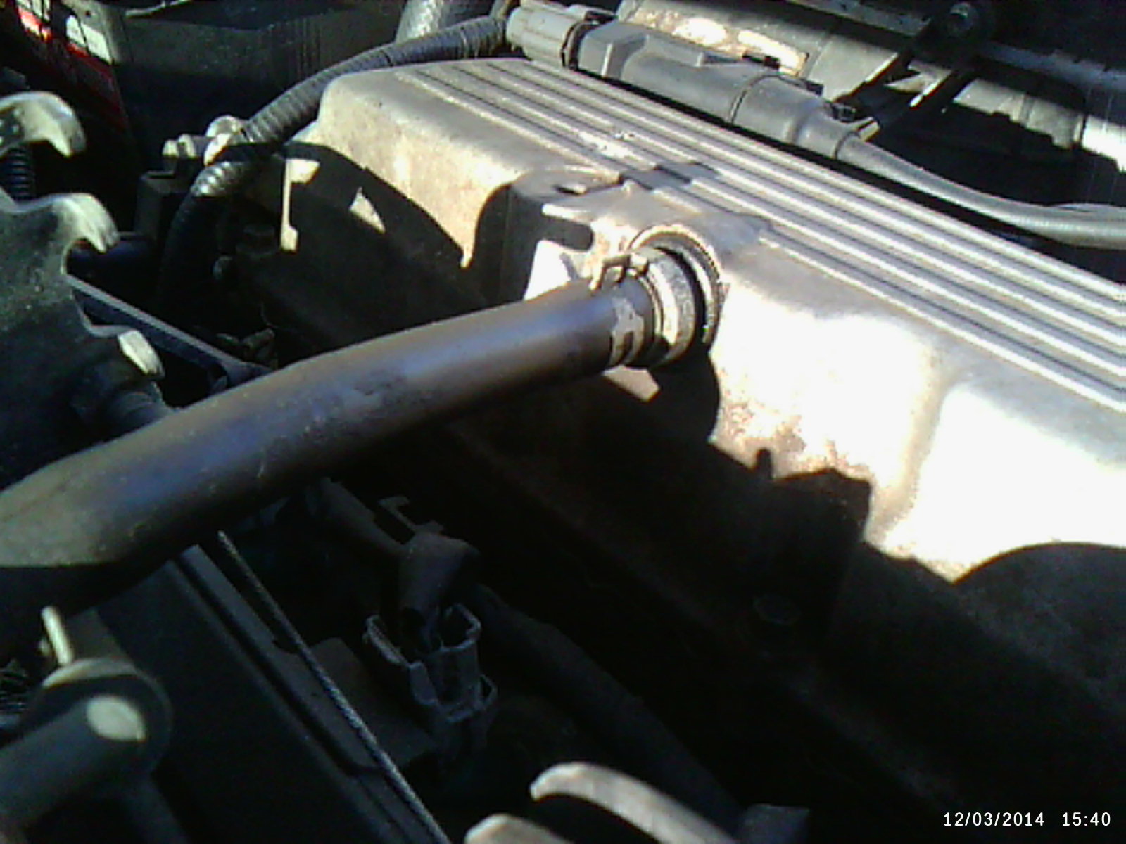

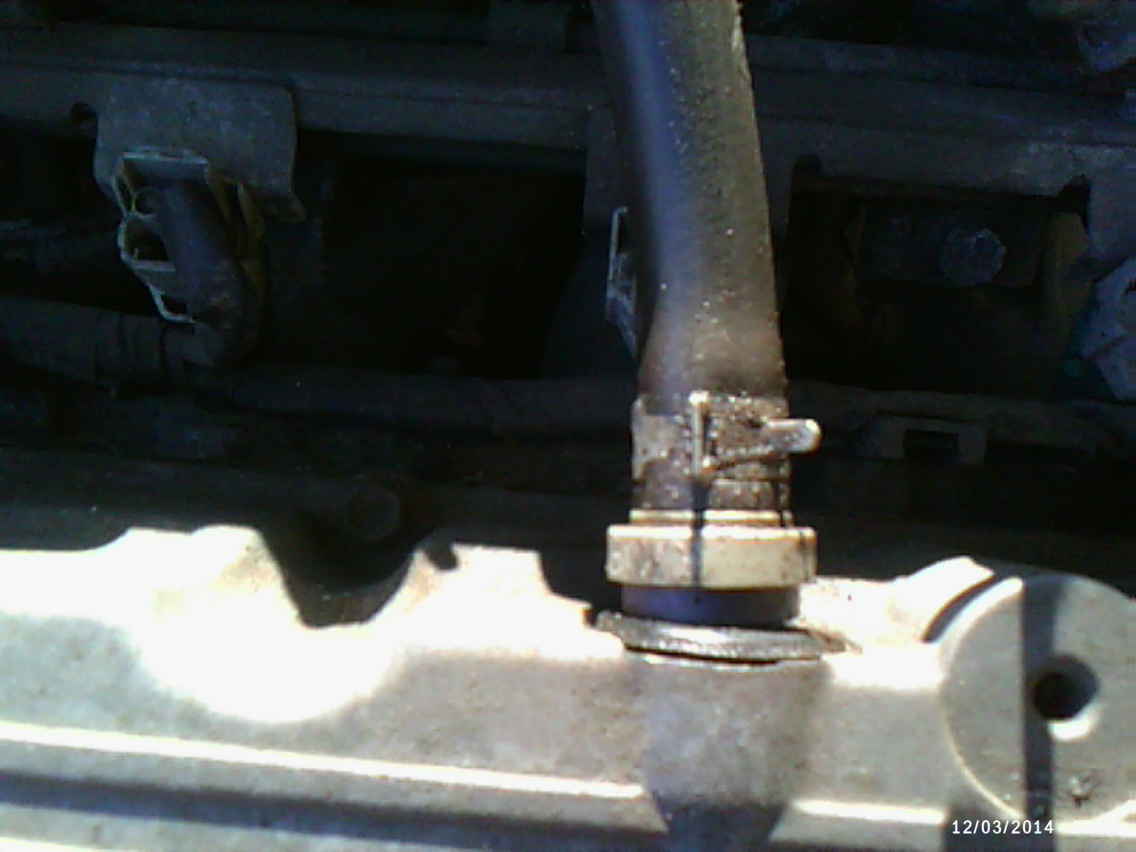

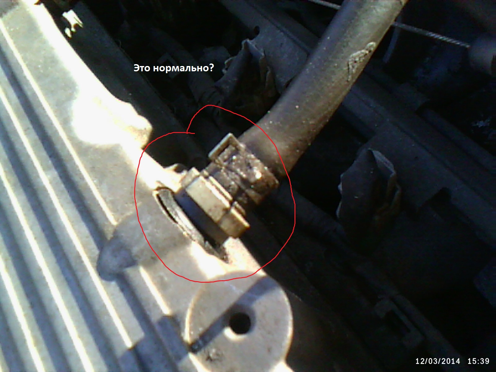

Фото прилагаю, с тем же вопросом, как эти детали называются и откручиваются, в книжке не нашла описания. (провода)
И еще, патрубок один, немного отходит, в районе хомута не сухо, сопливит возможно. Но с моим знанием конструкции, даже е могу понять, что именно через него проходит.

1. Это катушки с бронепроводами на свечи. 2 Это клапан, принимается в системе вентиляции картерных газов. Можете руками его поправить. Не читал все Ваши посты, но считаю что необходимо заменить все фильтра: в баке сеточка, топливный, воздушный и фильтр маленикий стоит под зеленным датчиком навверху впускного колектора (датчик абсолютного давления). Так же заменить свечи, может быть и бронепровода. Проверитььььь (прочистить форснки). Проверить компрессию в цилиндрах. Проверить дроссельный узел. Проверить чтоб все шланги хорошо прилигалина дроссельном узле. Если после этого без изменений, то требуется более тчательная диагностика. Проверки меток распредвала и коленвала, также зазора в клапанах впускных и выпускных. и чтоб люфта не было на шестерни коленвала. Также чтоб катализатор не забит и заменить кислородный датчик. Как то вот так.

Добрый вечер, Катя! Это называется катушка зажигания( рис1) . Снимается посредством откручивания 2 болтиков и вытаскивания. Но больше информации дадут фотографии старых свечей, которые вы поменяли. Исходя из вашего последнего сообщения действительно имеет смысл проверить топливную систему. Надо проверить давления топлива в момент, когда она дергается, если топливо было плохое, имеет смысл провести чистку форсунок и устранить некачественное топливо/грязь в баке. Топливный фильтр поменять. Если топливная система в норме, надо разбираться с зажиганием. Это (рис 4) называется трубка вентиляции картерных газов. Небольшое запотевание- нормальное явление. Может говорить как о избыточном давлении картерных газов, так и загрязненности системы вентиляции картера.

Фото свечей теперь можно сделать двух старых, которые не менялись по причине нормального внешнего вида и искры. Дело в том, что я не так много на старых отъездила.

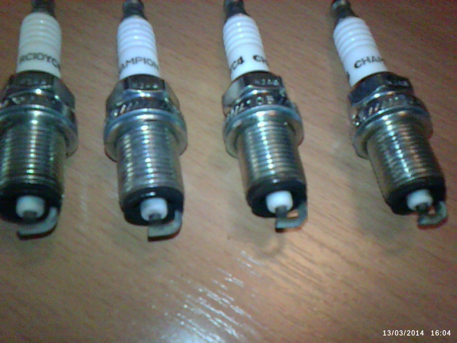

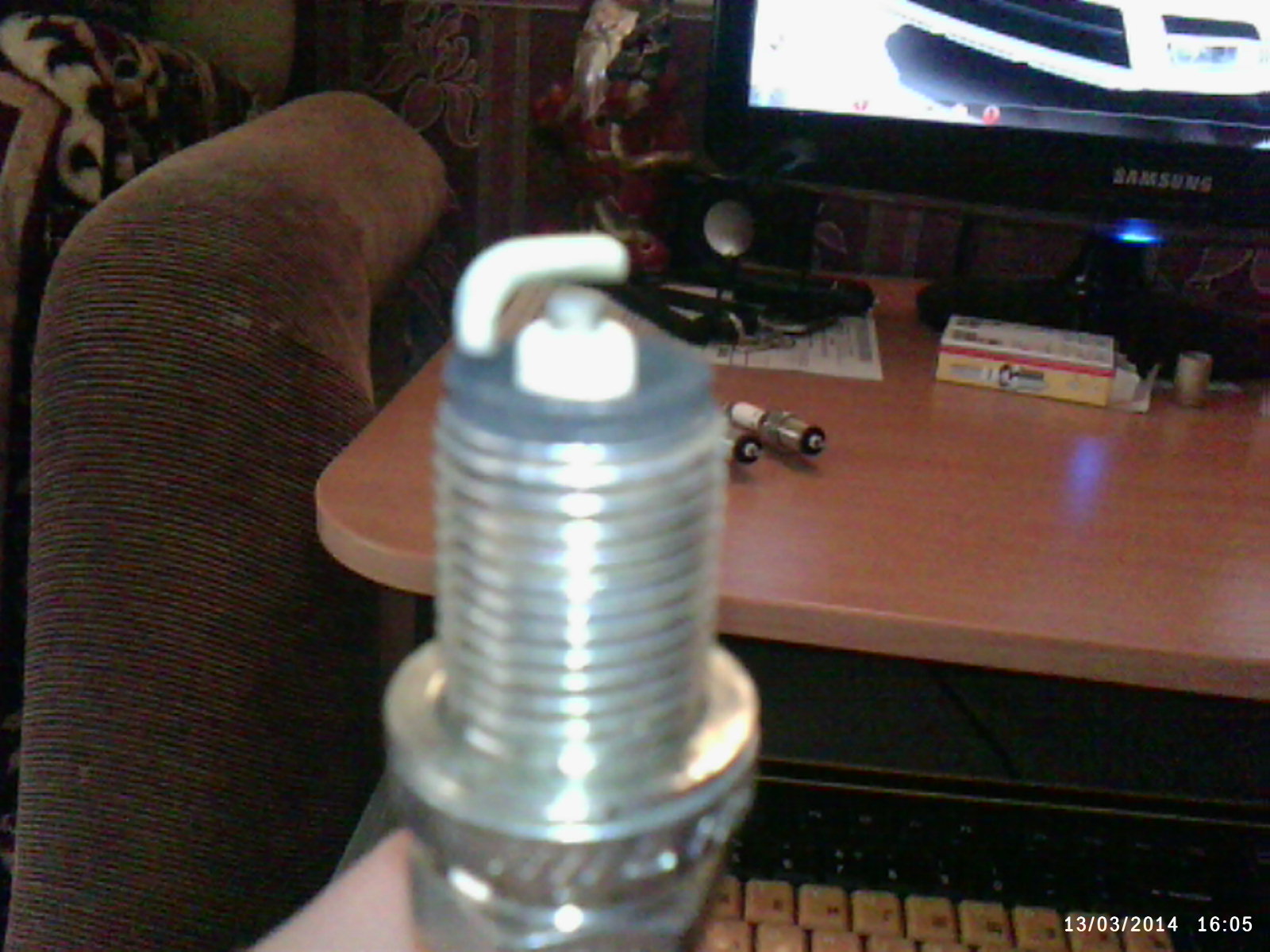

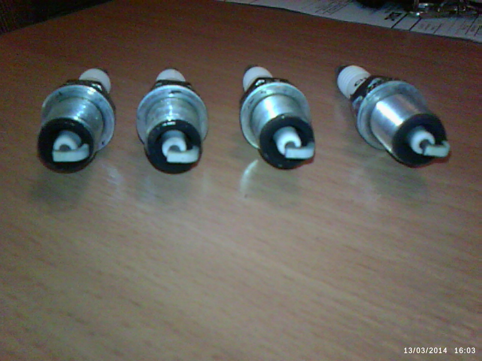

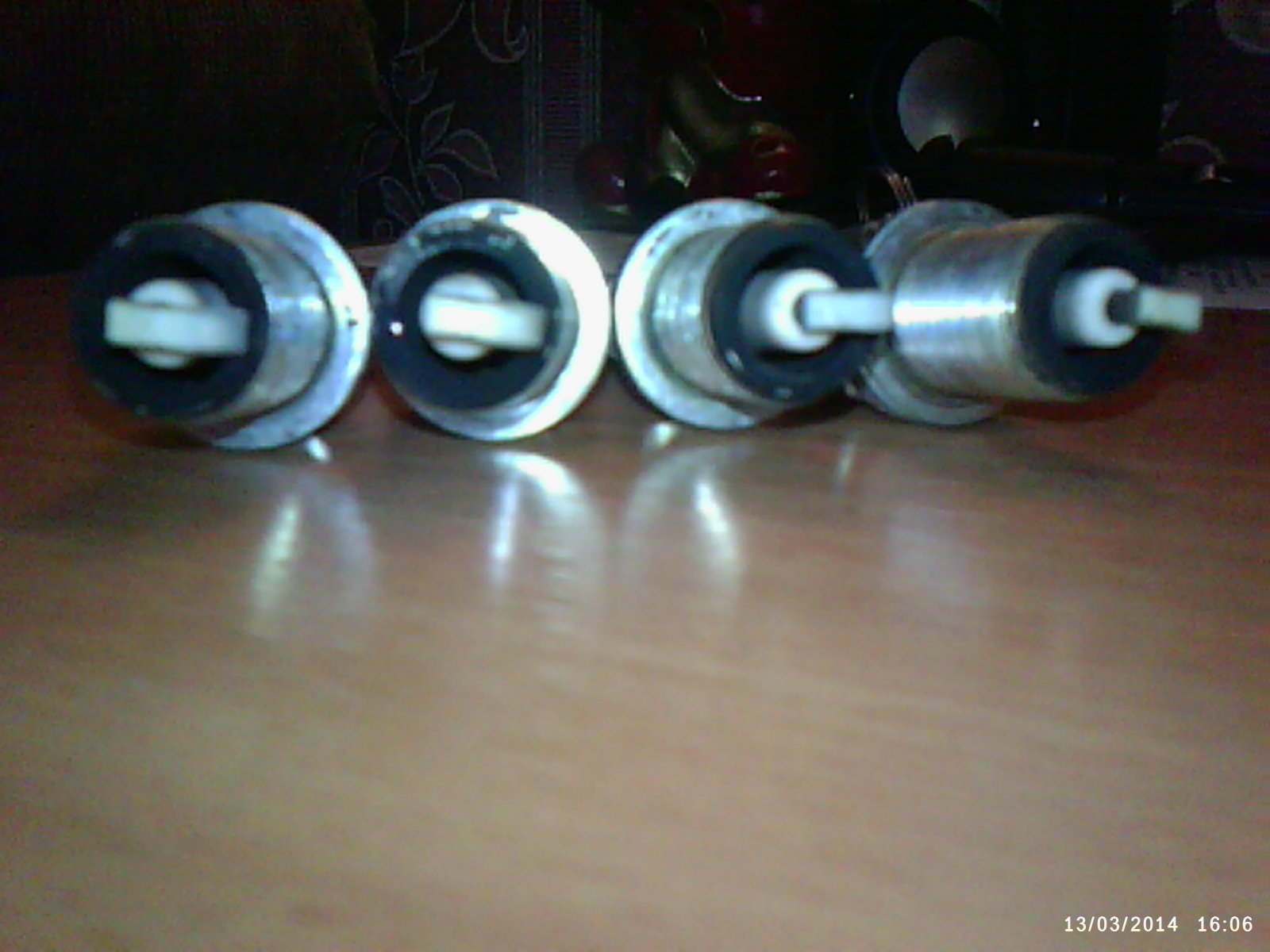

Он мне сразу свечи сам и поменял. Выяснилось (не знаю откуда), но у меня не 2, а 4 других свечи. Я NGK всегда беру, а тут Чемпион... Свечи действительно как новые. Только у них зазор больше.
После замены свечей машина поехала, наконец-то. Не дергаясь. Она побулькала немного, первые 5 минут, после смены и всё. Эксперементировала по пути, четвертая передача 50 км/ч 1500 об/мин - уверенно.
Пятая передача 60 км/ч 1900 об-мин уверенно
Пятая передача 3000 об/мин 105км/ч (раньше на том же участке дороги было 100)
И это моментальная (после пережитого) реакция на педаль газа и никаких дёрганий.
Как итог, 3 дня сервиса, сумма - космическая, а проблема в четырех свечах и тросике сцепления.
Всем огромное спасибо за то, что помогли советами, и вообще откликнулись.
А я дождусь фильтр и сетку и буду искать новых хозяев. Хоть и жалко, особенно когда едет и не дергается.
Всем удачи на дорогах (Фото свечей, которые мне сервисмены поменяли без меня - выкладываю)
