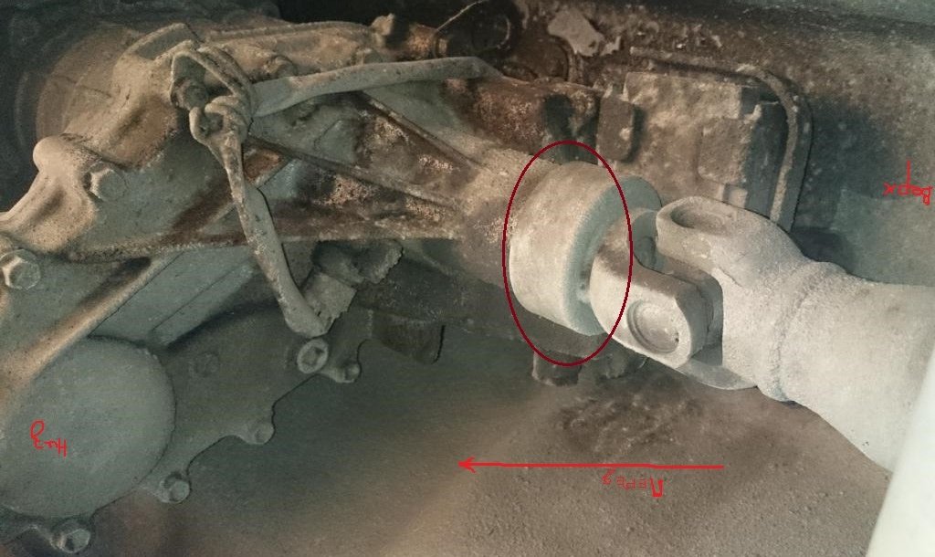

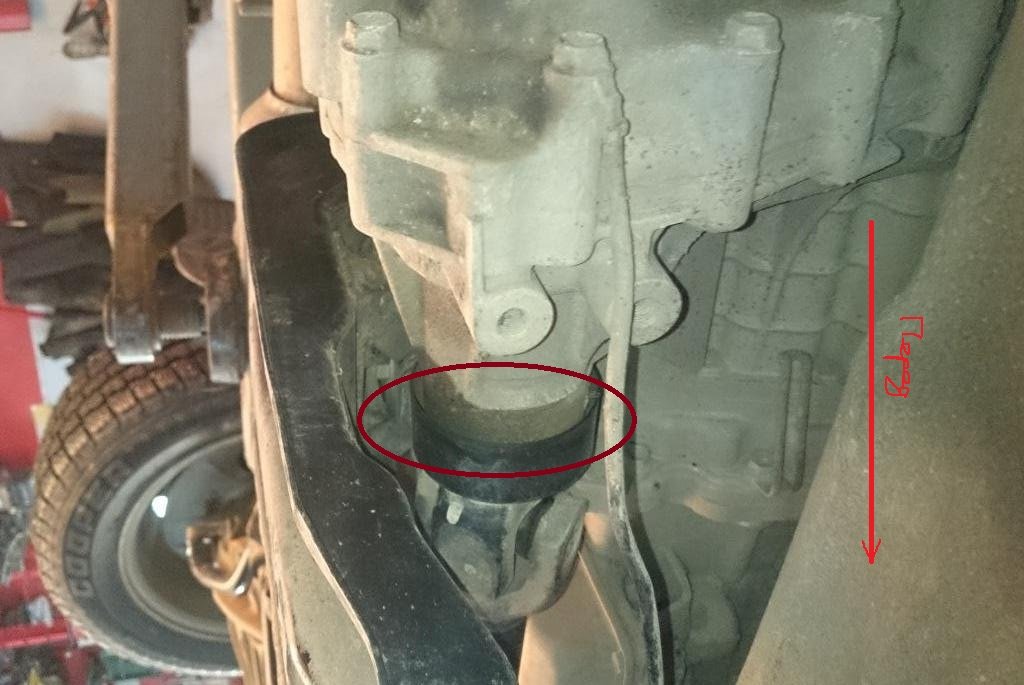

Всем привет. Был на осмотре (каждый год заезжаю). Сказали надо менять сальники хвостовика раздатки на передний и задний кардан, т.к. есть запотевание, особенно на переднем. Ну и еще по мелочи...
1.Хотел сделать заказ, залез на екзист и не уверен, что правильно разобрался в схеме. Поэтому прилагаю фотографии в надежде, что поможете мне с оригинальными номерками.
Ну и достаточно ли будет просто сальников?
2. Крестовины карданчика рулевого имеют люфт, сказали желательно заменить от греха... Если менять чисто крестовинки, дело копеечное, но нудное. Если менять в сборе часть карданчика, то достаточно затраное 7т.р. нужная часть карданчика + нудное. Приехал во двор, поговорил с местным механиком, а он мне говорит, что у 90% народу люфт на крестовинах и все ездят и мне советует не парится... Что можете посоветовать?
P.S. вопросы больше к практикам, за ответы заранее благодарю.

Сальники 09283-40021. Около переднего ясно видно запотевание, а вот с задним не очень видно - там точно от кардана "уши растут"? Мне показалось, что источник запотевания находится выше... Например пыльник рычага раздатки...

dimsert, Благодарю за ответ. Значит 42 и 38 позиции по схеме.., а меня дизориентировала 6 позиция...
Все может быть, но надеюсь все-таки на сальники хвостовиков, т.к. капля были именно в его районе (ногтем стер)..

6 позиция - сальник со стороны коробки передач. А про крестовины - своего опыта нет, ИМХО с люфтом ездить не стал бы, поменял бы в сборе...
