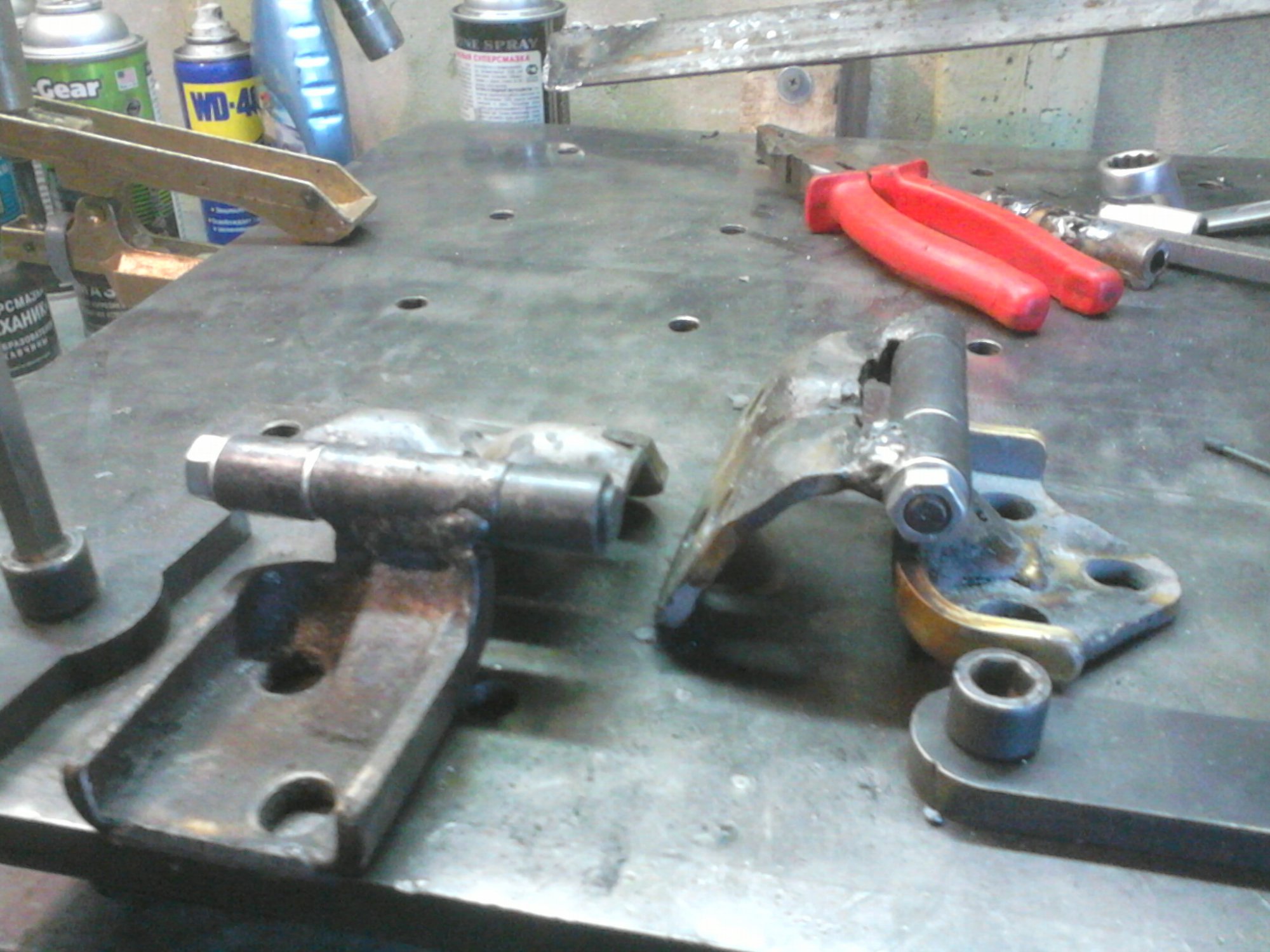

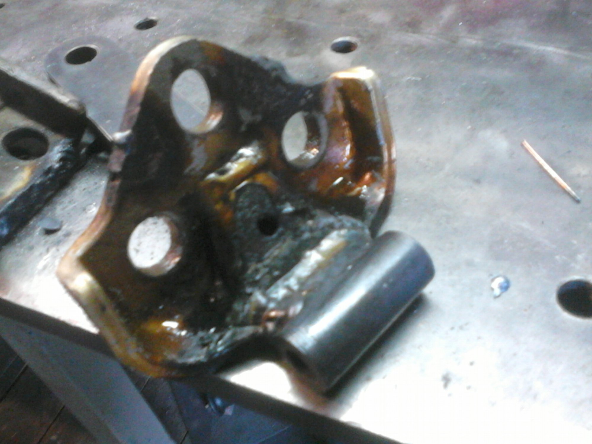

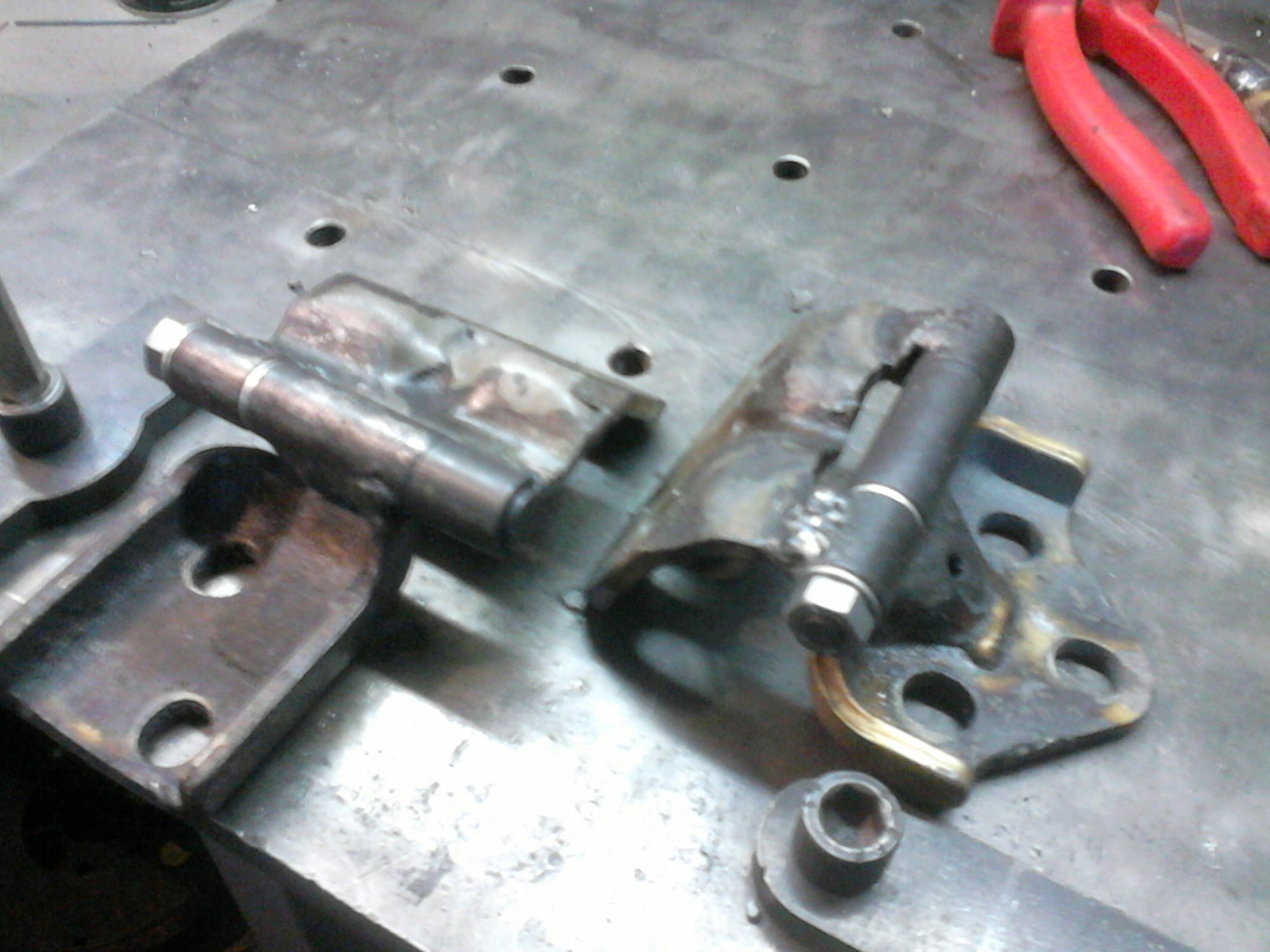

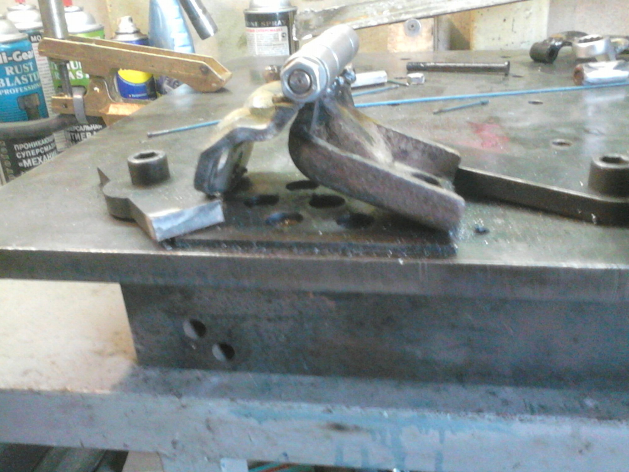

    У меня тож петли разболтались. Когда снял, то прифигел слегка. Шток, входящий внутрь одной из половинок был длинной 1 мм. Такое ощущение, что он там прикипел и однажды обломился почти под корешок. На этом миллиметре все и держалось. Попробовал высверлить, геморно, заказал токарю новые. Закрепил старые на сварочном столе, отболгарил осевой элемент и приварил новый. Целился долго, попасть нужно предельно точно, чтобы перекосов не было. Стоят как влитые, дверь жесткая как на новом. Цена вопроса - 300 р и баллончик серебрянки.
