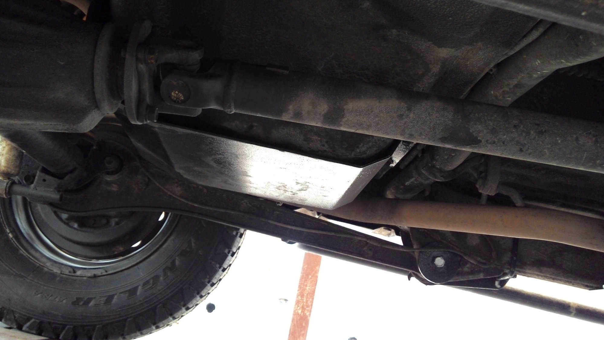

5. Установка защиты раздатки.

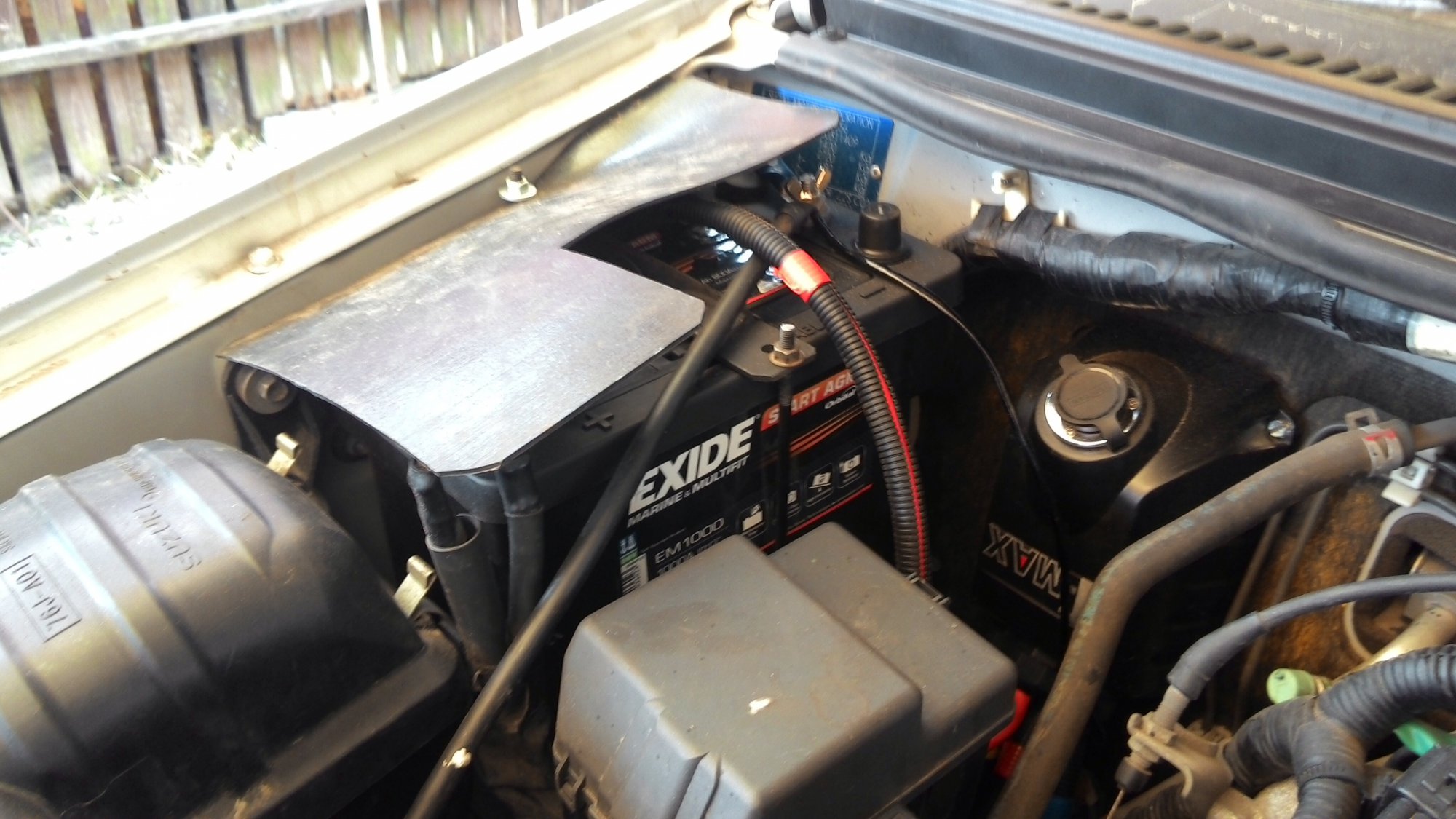

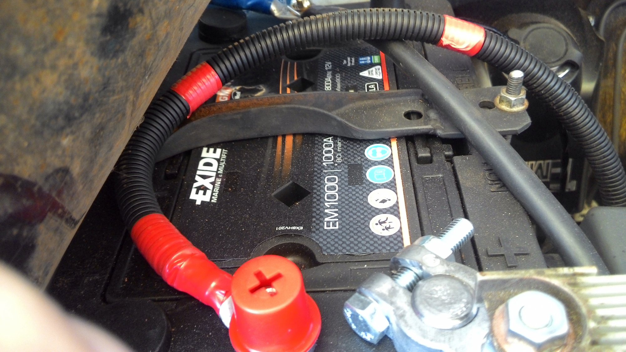

8. Установка гелиевого аккумулятора повышенной мощности.

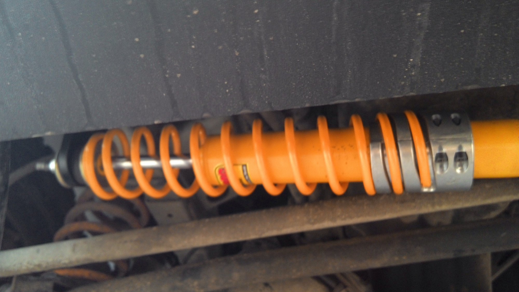

9. Установка демфера, с креплением от Ромы (родное не подошло)

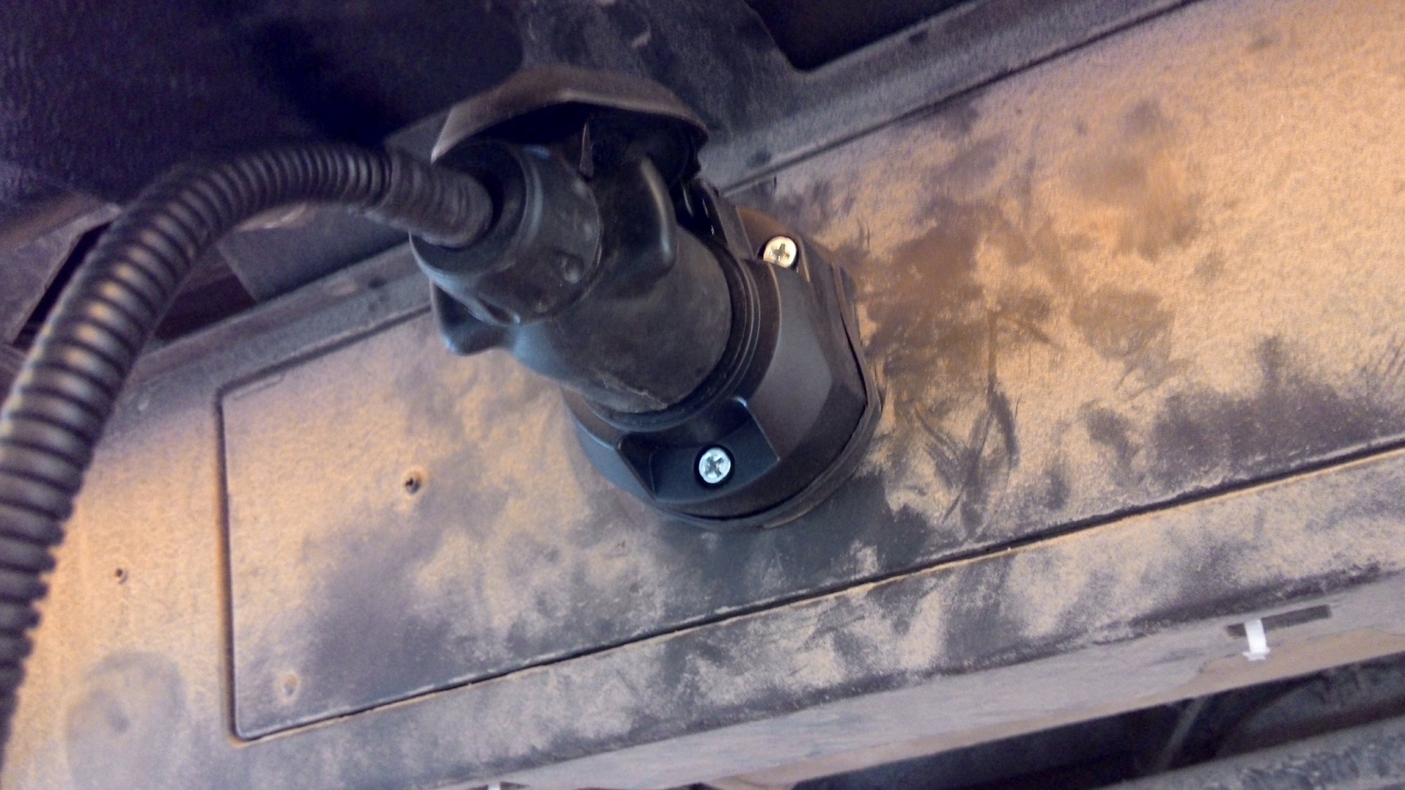

аккуратнее при складывании прицепа у меня дышло прижимает вилку и розетку. я буду переделывать.

Спасибо, розетку планирую поставить на штатное место номерного знака.

и очень интересно по аккумулятору. насколько его хватает. и какие доработки чтобы его запихать.
Crestonosets
27 Январь 2014
22
Джимни 2006
STELS 800D
Пока не использовал, под серьезной нагрузкой. А вот про доработки ничего не скажу, просто не спрашивал, машину увидел уже когда все стояло.

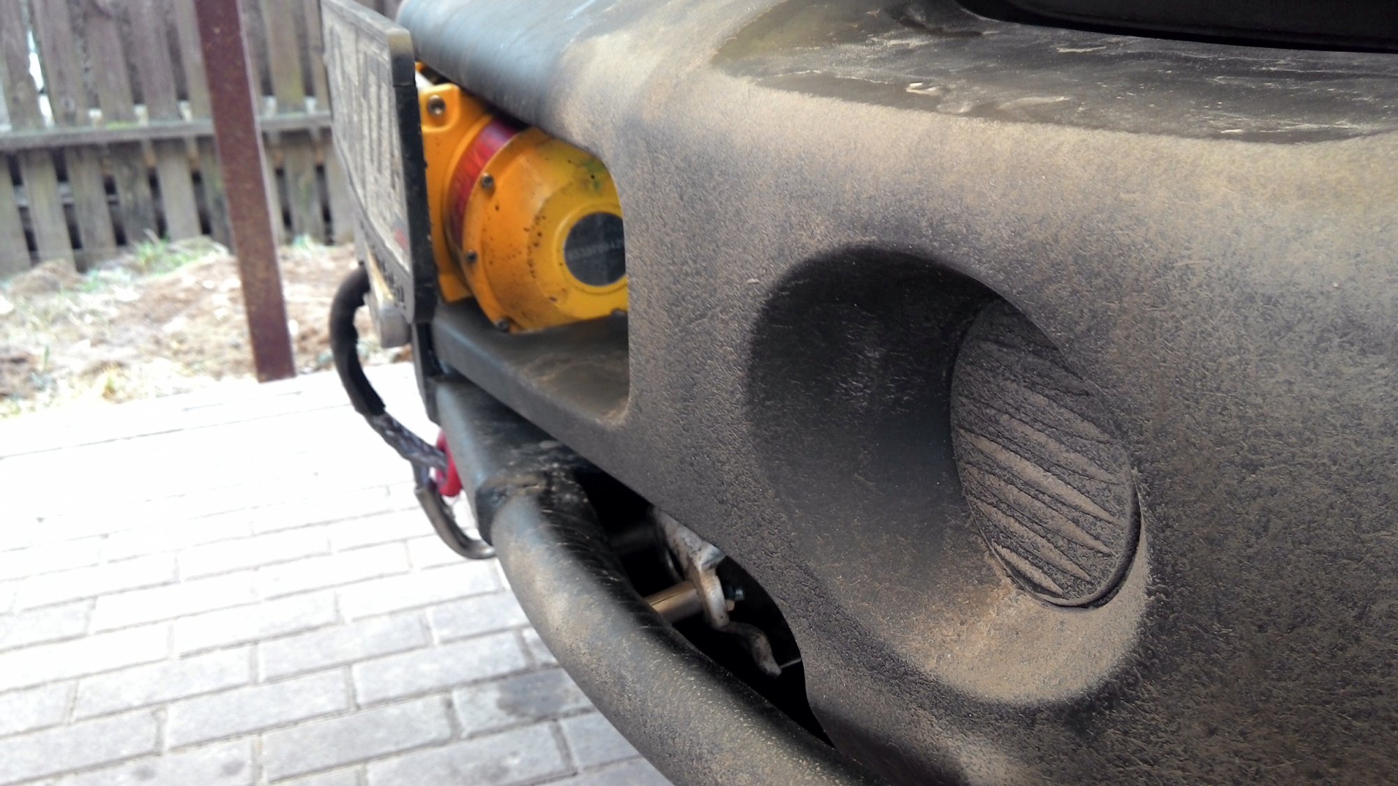

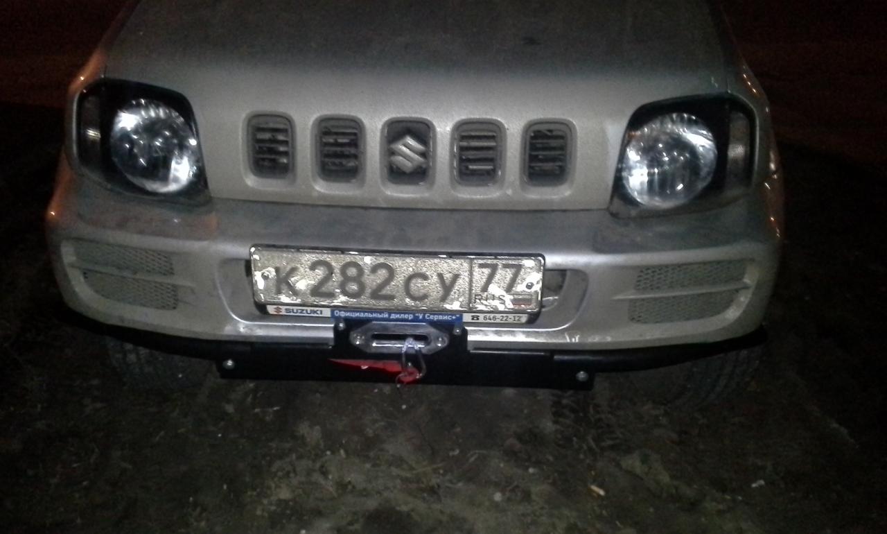

Подвеска лифтована +2" IronMan, после установки всего железа, просела где-то на 2 сантима, что спереди, что сзади. Что понравилось, площадка под лебедку устроена так, что машина сохранила гражданский вид, лебеда спрятана целиком в бампере. Меньше внимания Гайцов, быстрее дорога.

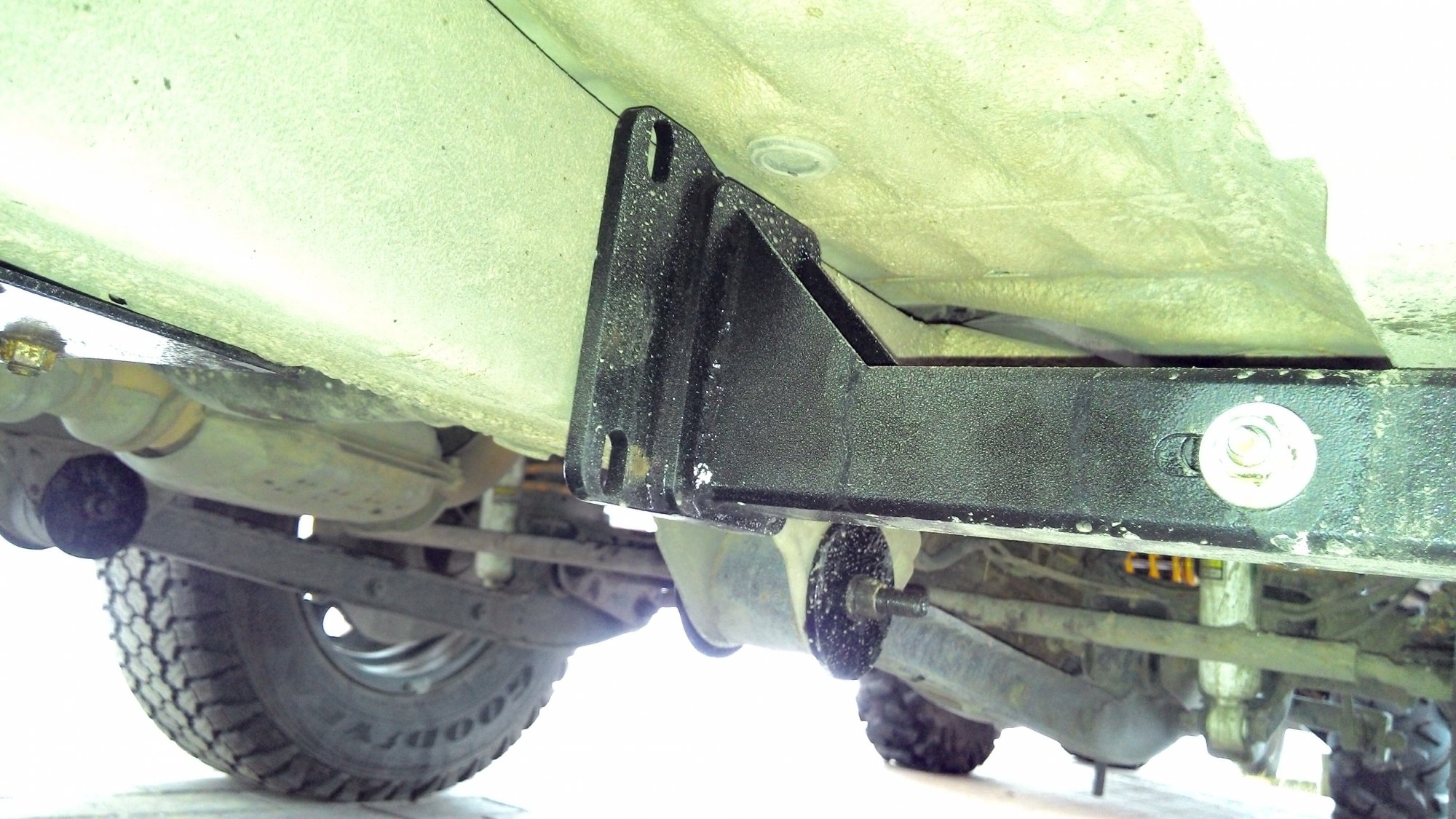

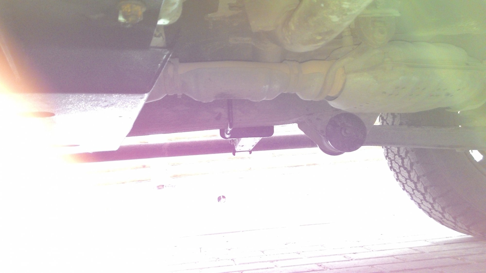

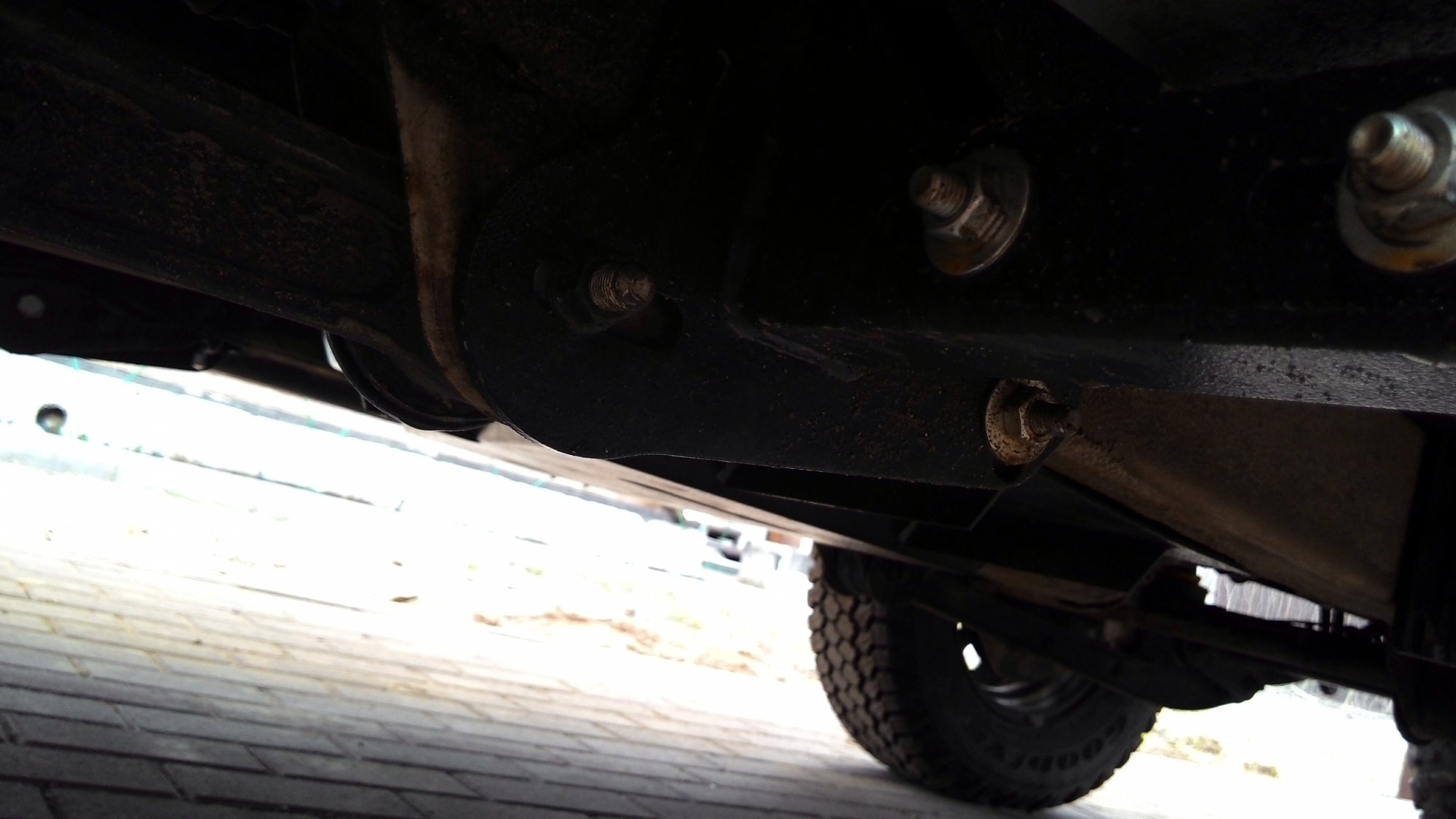

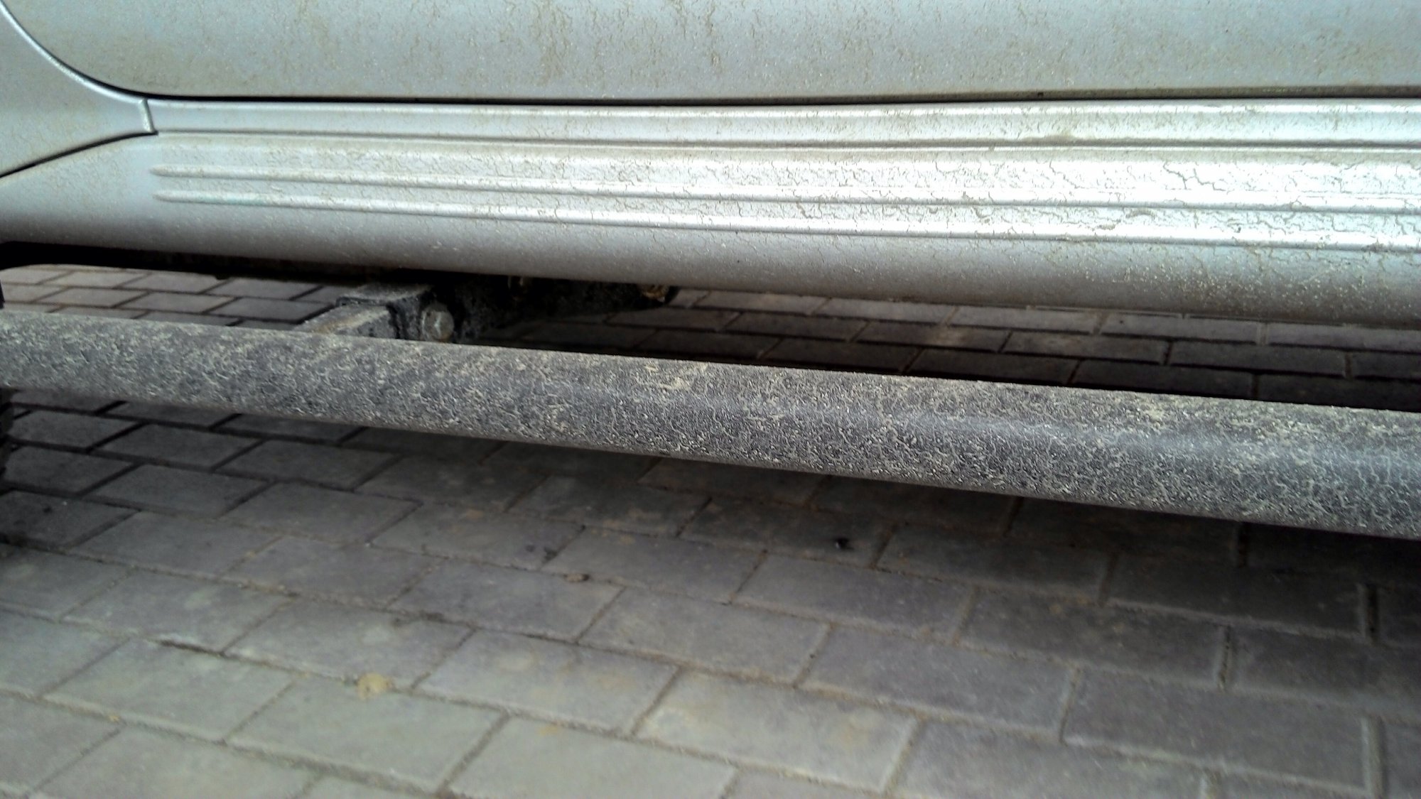

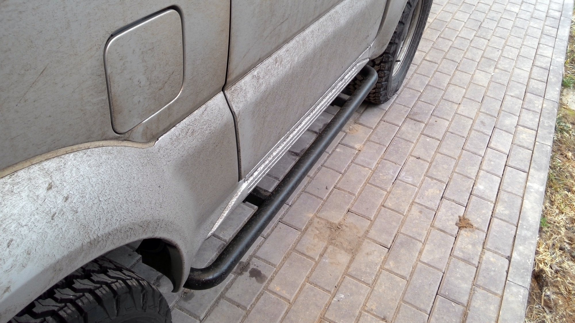

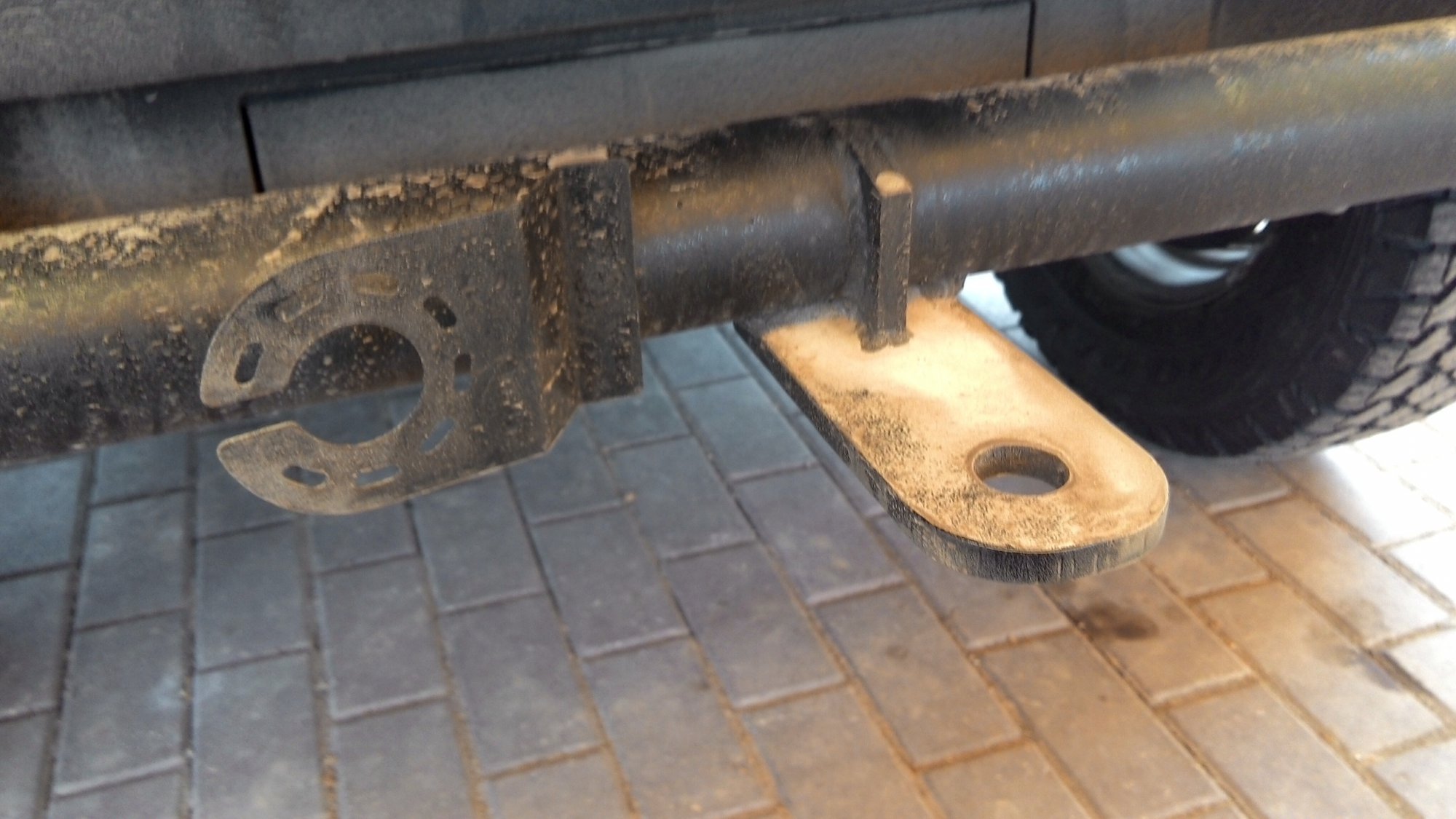

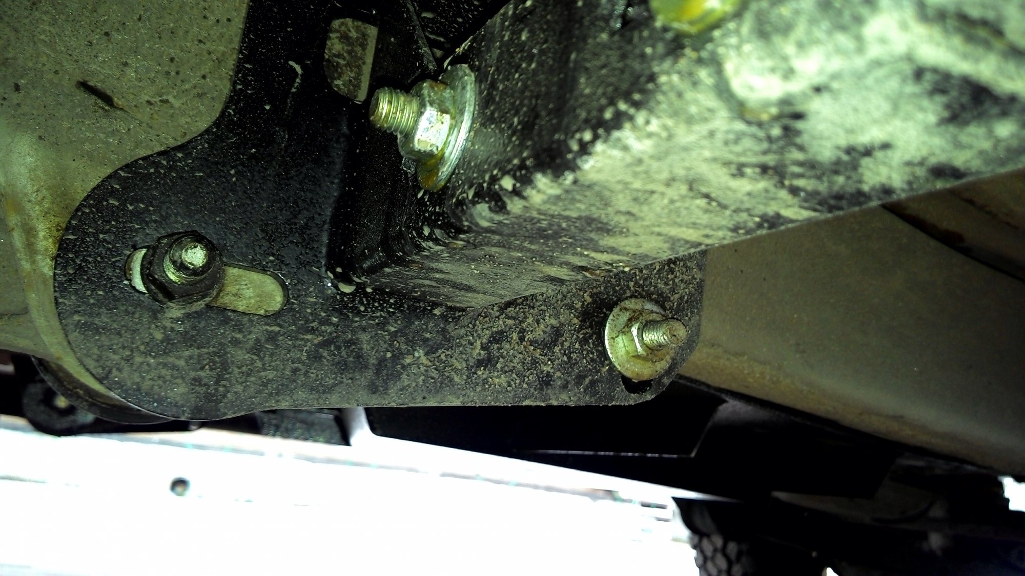

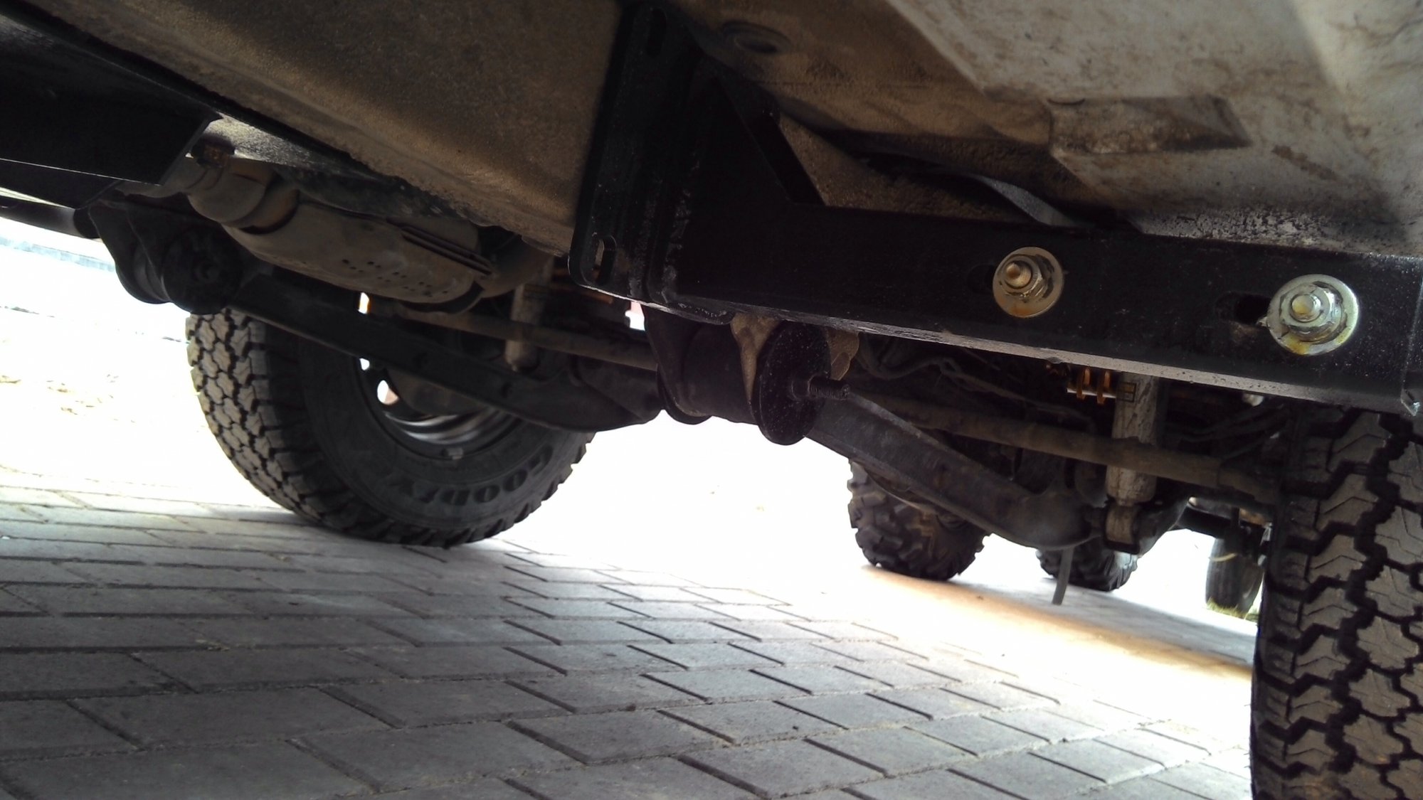

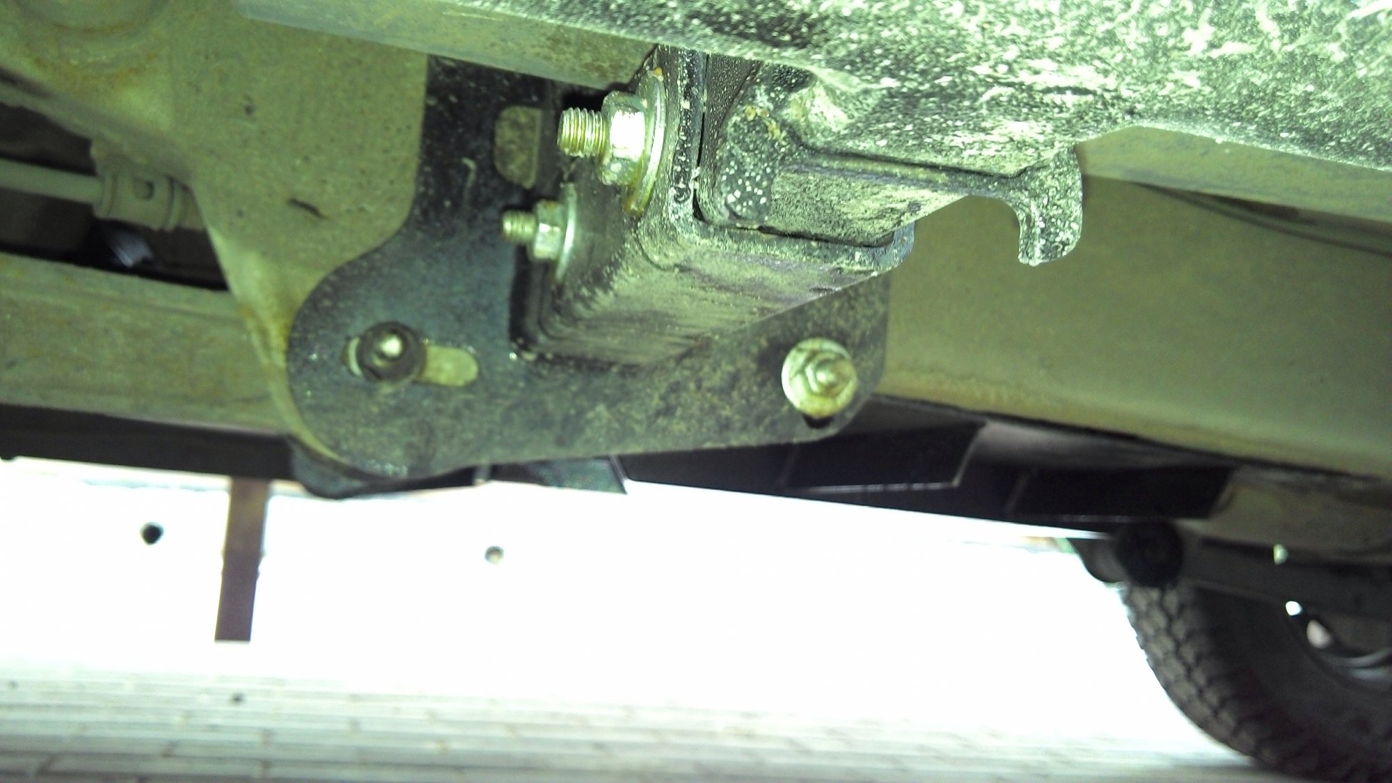

А можно фото порогов еще? Сколько они примерно по весу? Сложно ли ставятся?

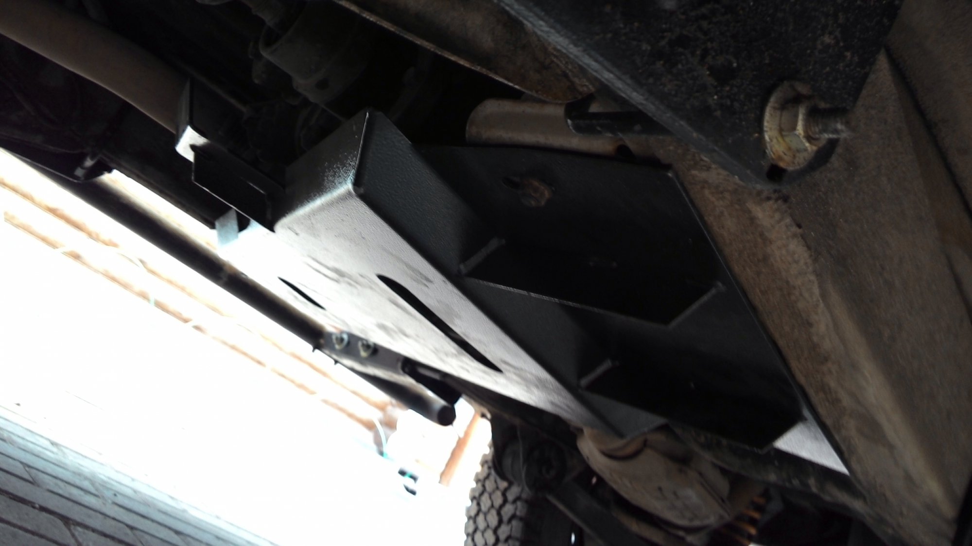

Весят килограмм по 10, но лучше у Ромы спросить, мне профессионалы установили за 20 минут, крепления сфотографирую. image.jpg image.jpg image.jpg image.jpg image.jpg image.jpg image.jpg

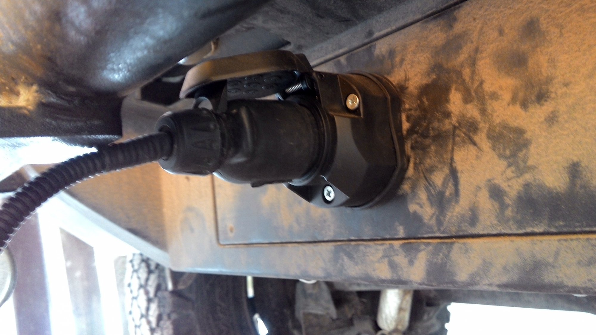

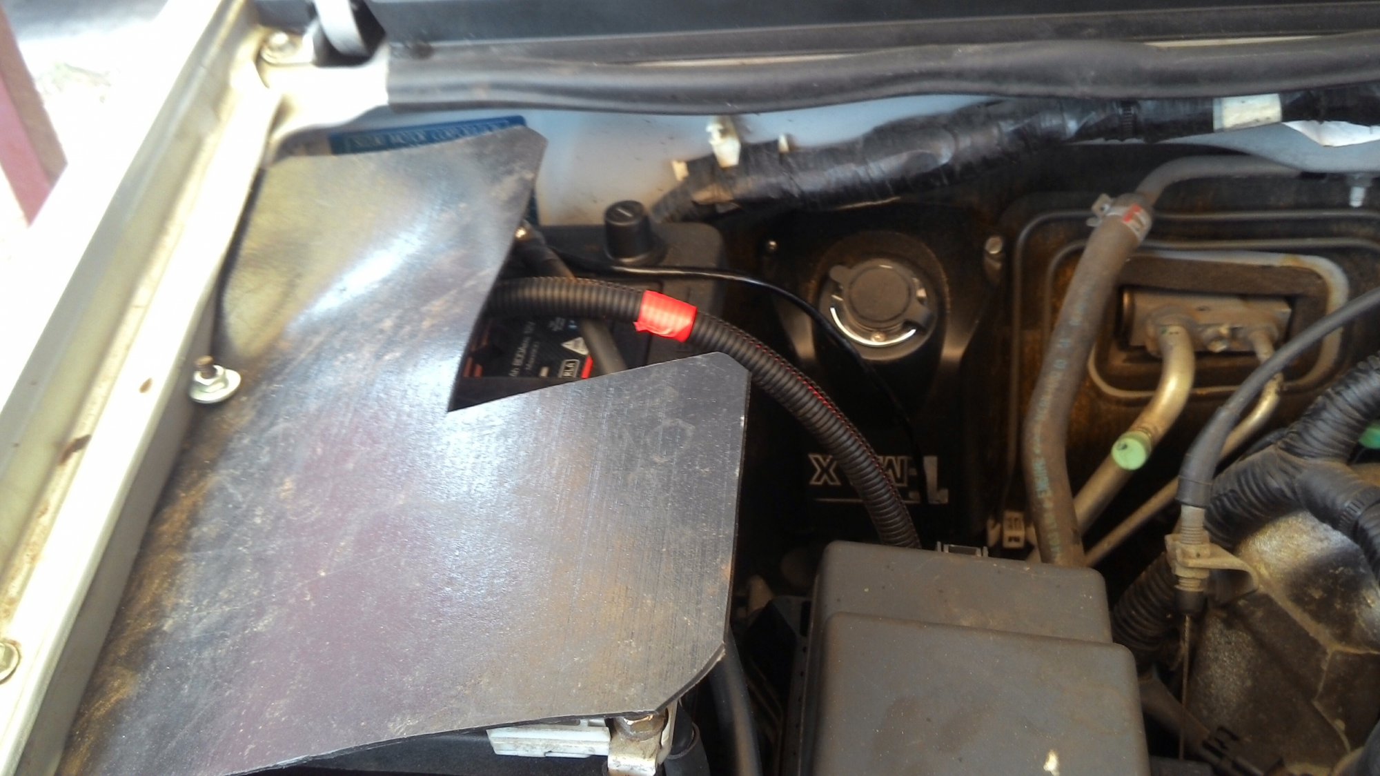

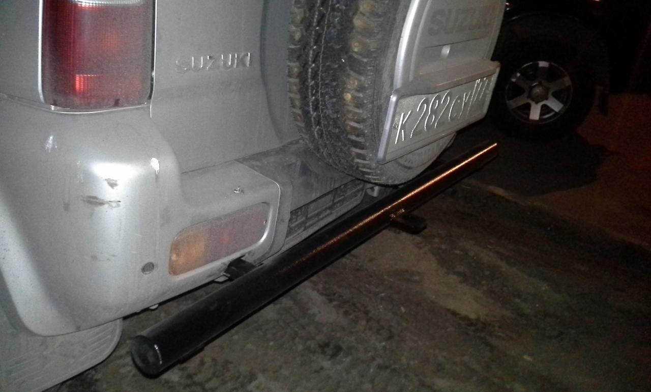

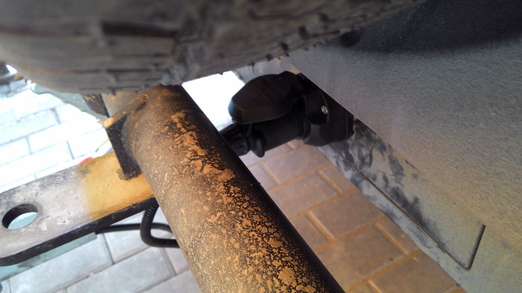

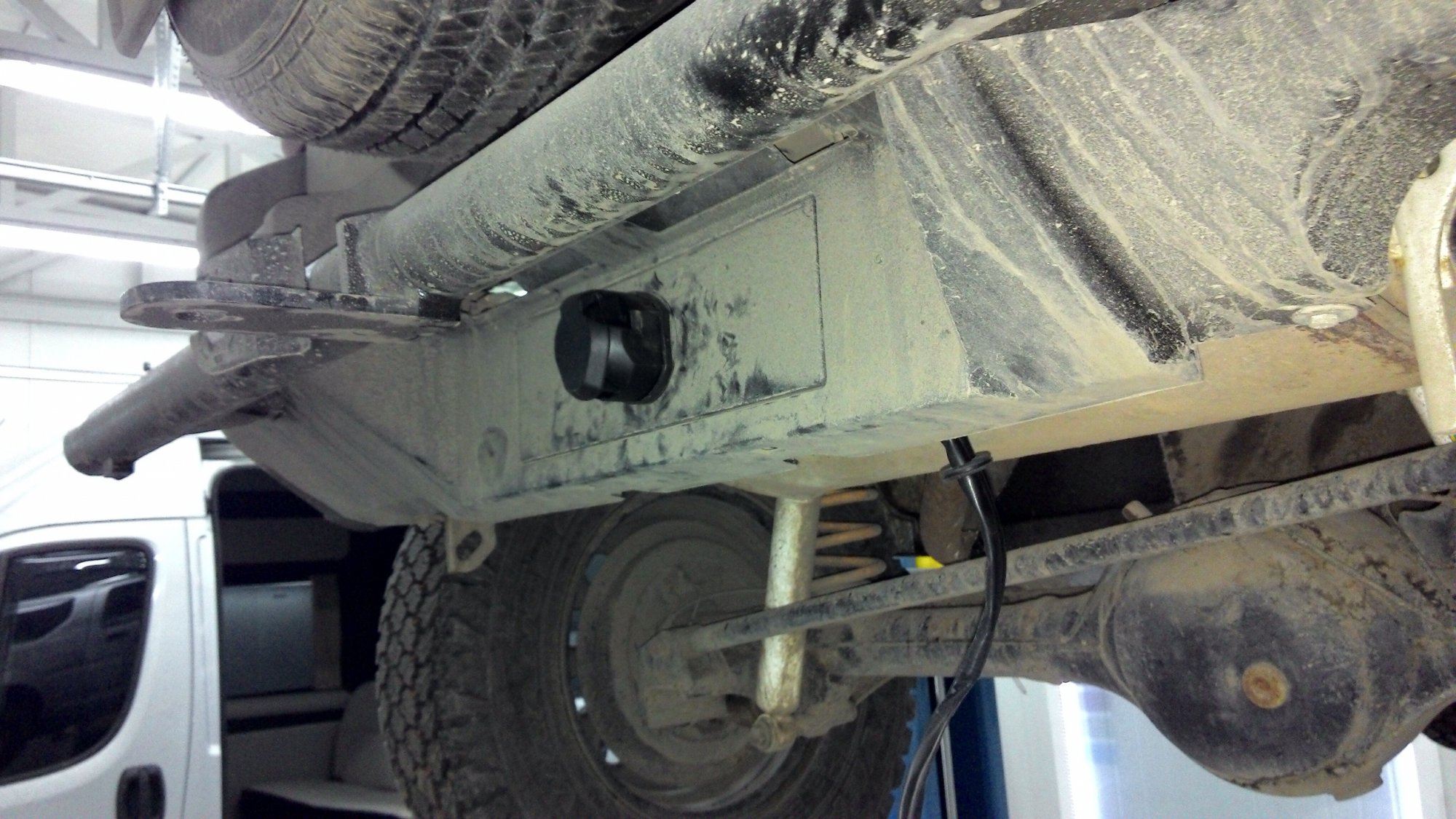

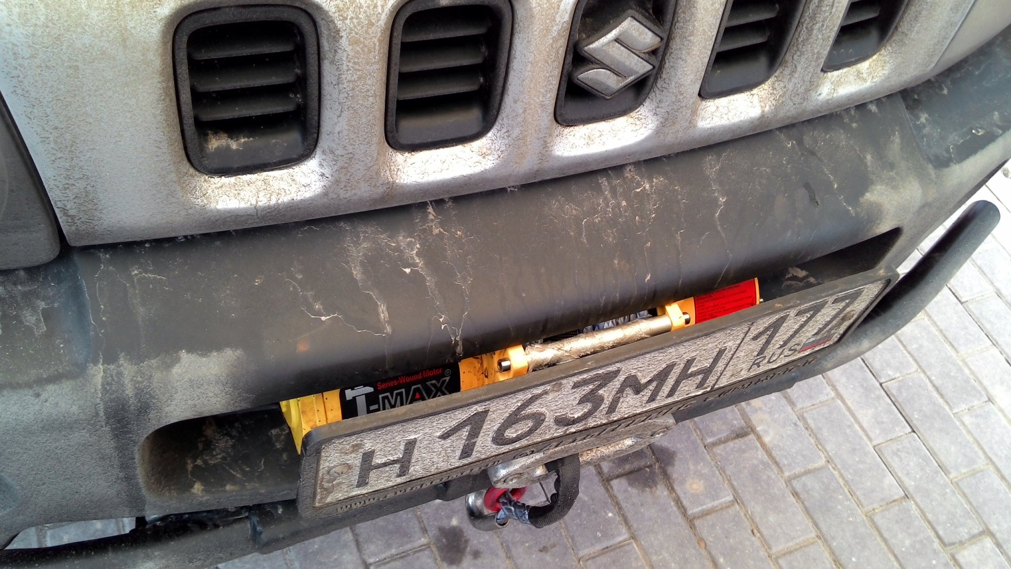

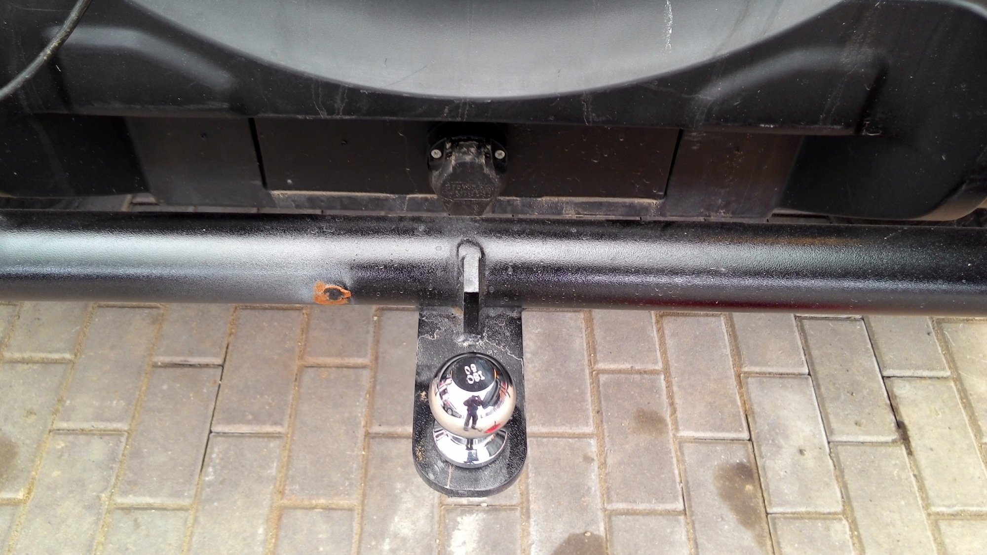

image.jpg image.jpg Вчера установил разетку для прицепа. Вроде место зачетное, удобно подключается и пластиковый корпус защищен трубой. Еще в эту часть бампера, меньше всего говнолина летит из под колес.

ох, блин, у Ромы опять эксайдовские аккумы появились? а я уже взял фурукаву((
SimonFin
11 Май 2008
444
Намучаешься ты с гелиевым аккумулятором. Будет у тебя все время он разряженным.
Если верить заряднику ctek гелиевый АКБ надо заряжать на другом напряжении
N
nordom
Ооооо, эксперты чятике! На каком другом напряжении надо заряжать гелиевый (поведайте, кстати, про технологию автомобильных аккумуляторов, использующую гелий)? Ничего, что и эксайд и пресловутая оптима, это agm, сиречь, absorbed glass mat, а никак не гелевые аккумуляторы? Почему он должен быть разряжен под капотом?
Для лебеды необходим аккум повышенной мощности, была возможность, установил. Я так думаю Роман, абы что ставить не будет. Зачем ему отрицательные отзывы и гарантию он даёт, даже на железяки.

Там есть много чего сломать, самое нежное место это разъем, но можно и корпус на камушке расколоть.

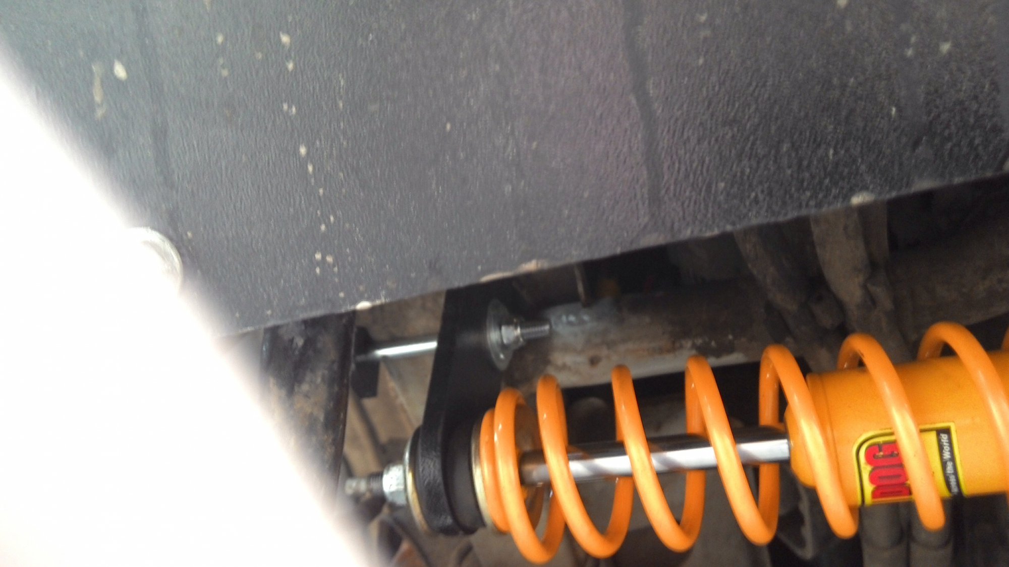

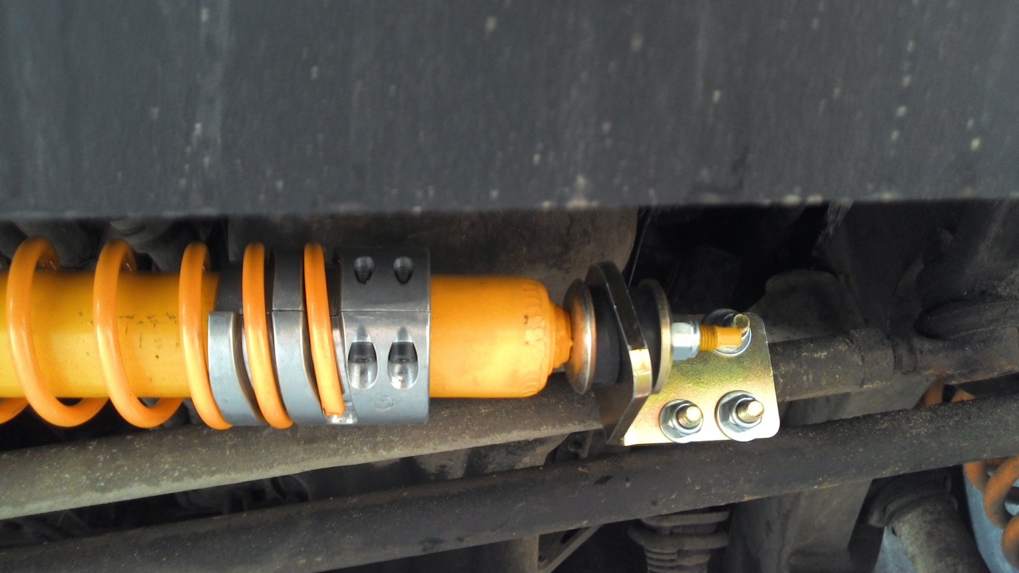

Пришлось помучиться с демпфером Таф Дог с возвратной пружиной. Они упорно продолжают выпускать комплект крепежа для праворульных машин. Пришлось ставить свой комплект крепежа. Если что, у меня есть, оказывается, подходит для Таф Дог!

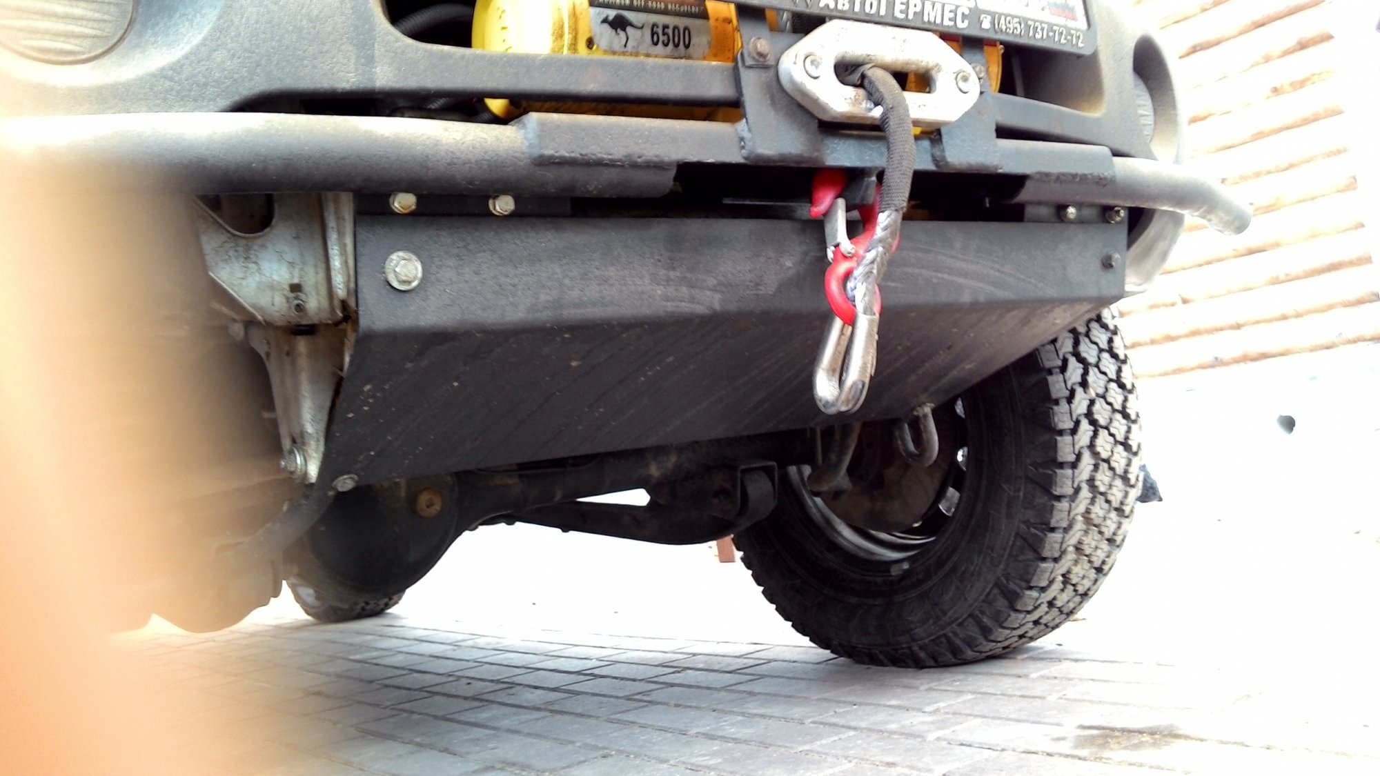

спасибо Роману. собственно не только за установку лебедки и задней силовой балки, но и за подробное описание всего. советы и консультации. к сожалению их найти нереально на сайте не потратив неделю. проще сгонять в тверь.
ну и впереди куча планов и траты денег)) 20140328_225413.jpg 20140328_225432.jpg

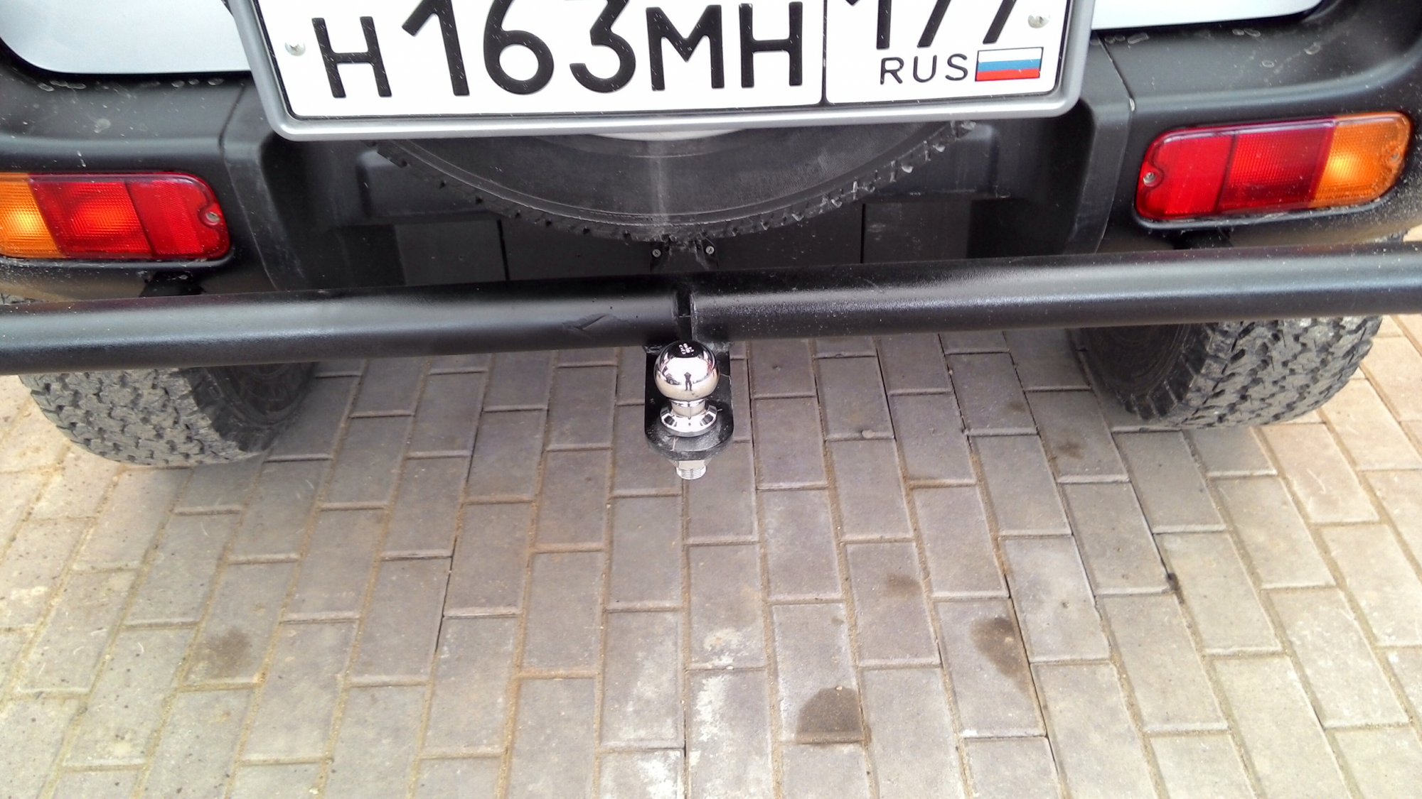

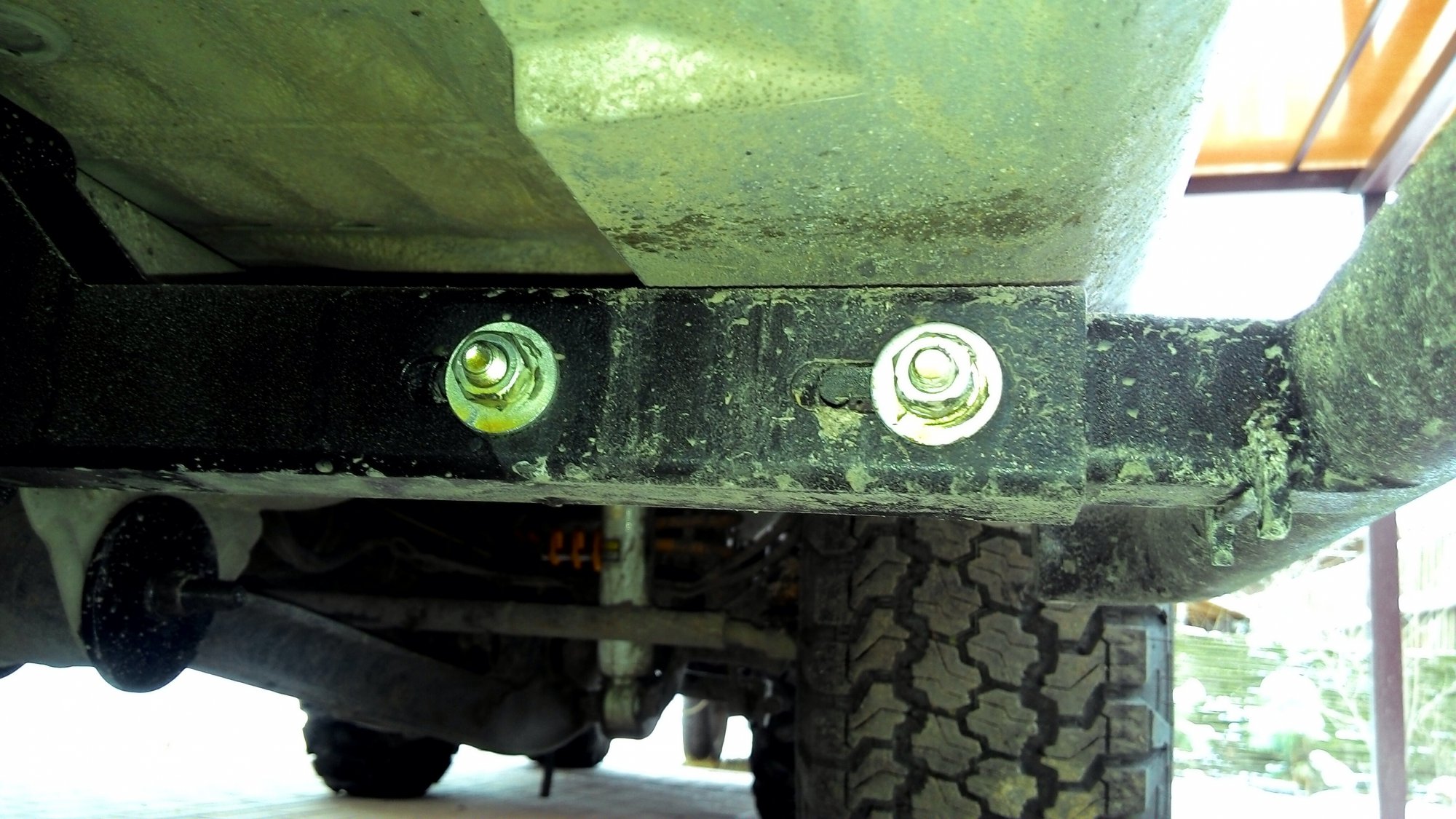

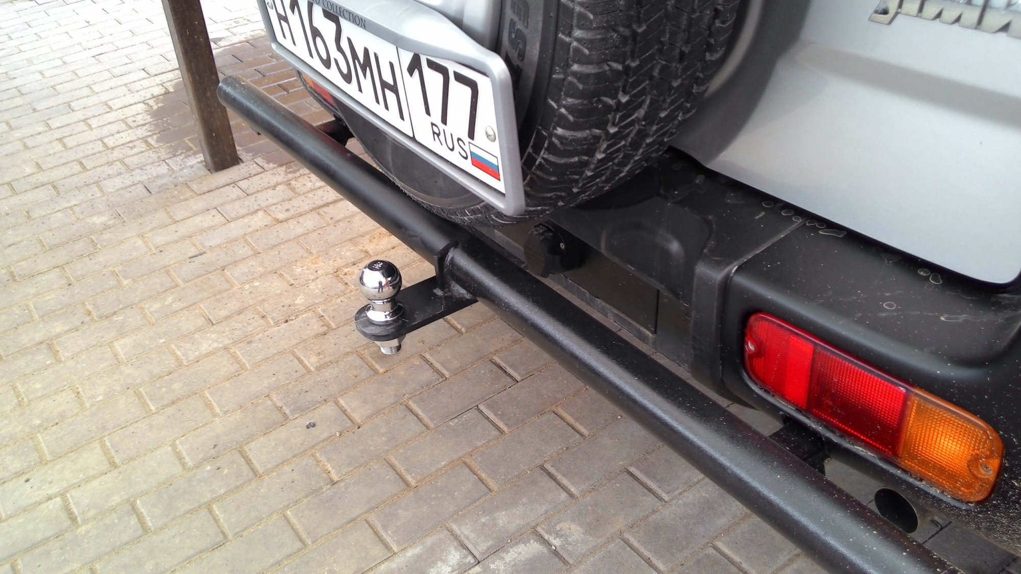

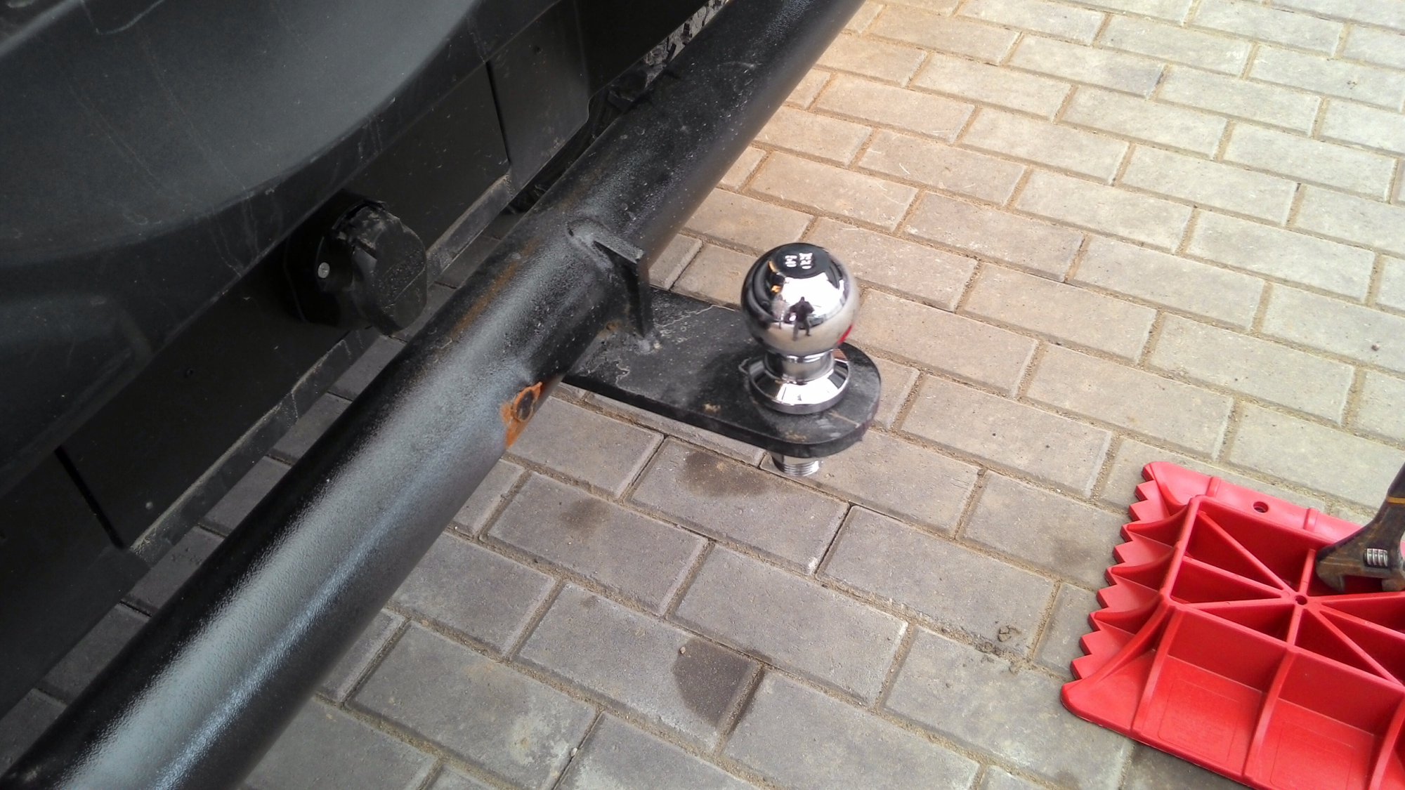

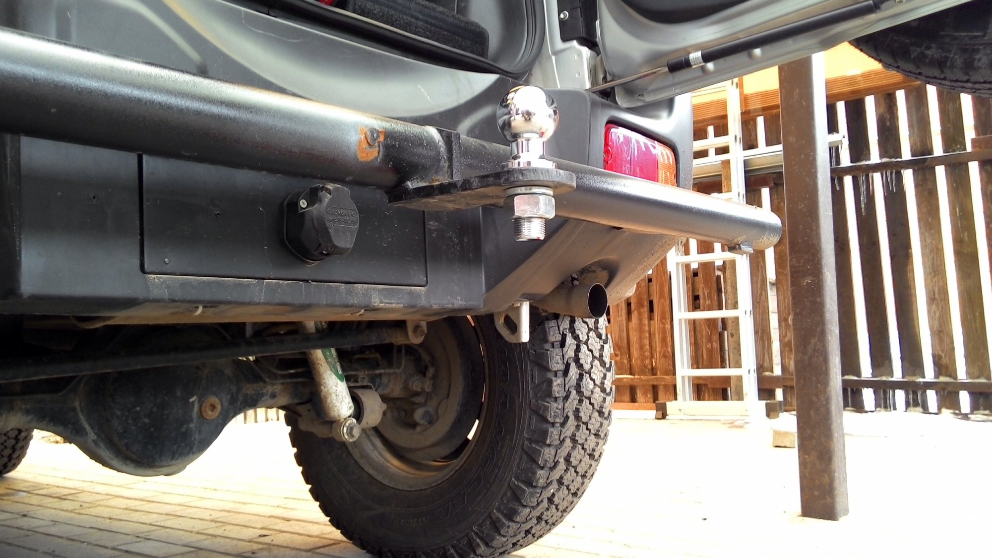

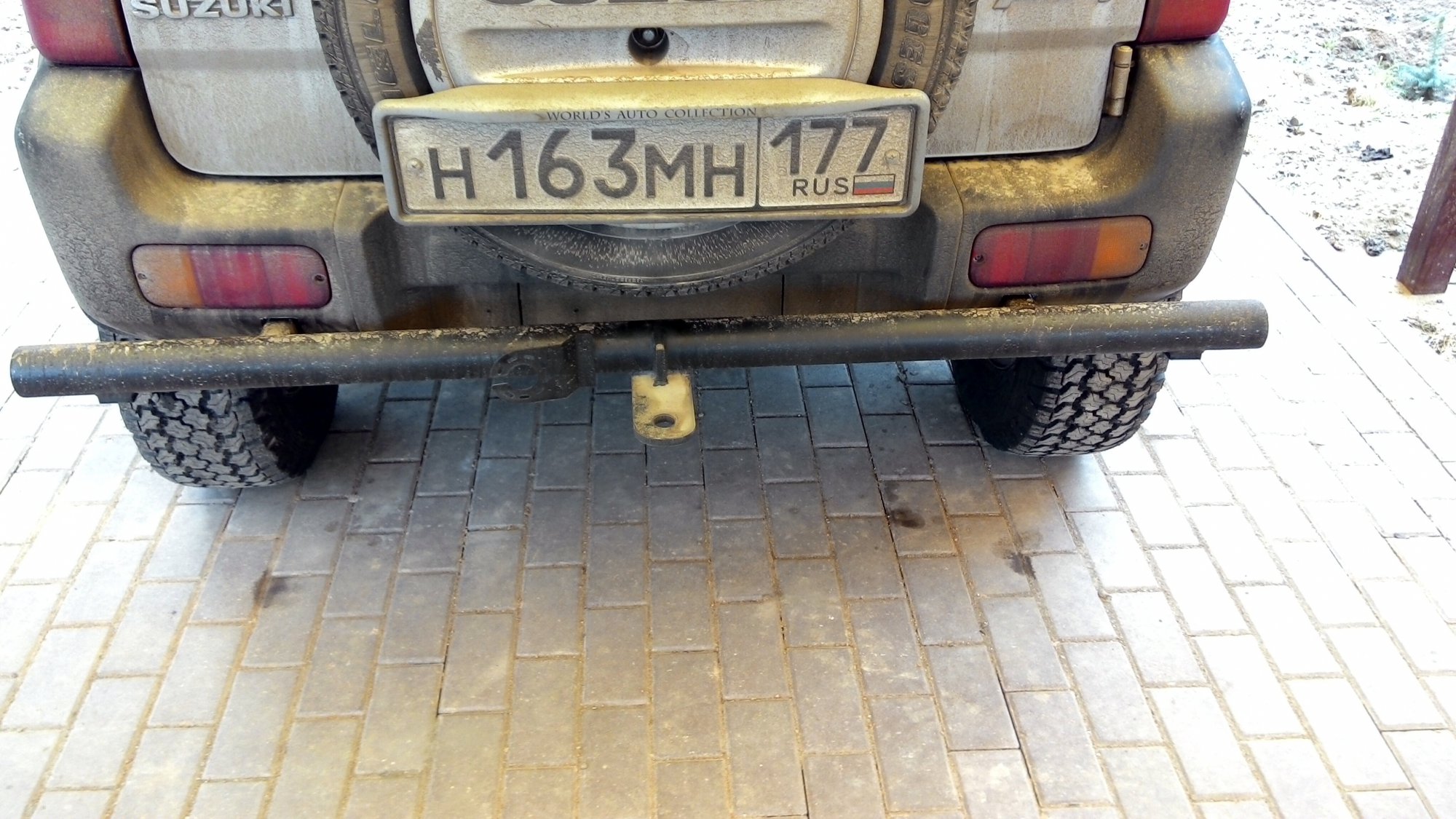

Установлен шар фаркопа. Пришлось немного потрудиться, под 24 резьбу и под конус на шаре, пришлось растачивать отверстие, где то на два милиметра, остальное все ок! Хорошо, что шар вынесен из под записки, иначе пришлось бы открывать заднюю дверь, что бы навьючить прицеп. image.jpg image.jpg image.jpg image.jpg image.jpg
