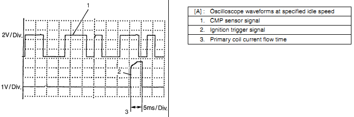

Может "коротыш" управляющего провода. Или ключу в ЭБУ пушной зверек пришел... Сигнал на коричневом проводе к катушке проверьте относительно массы - должны быть импульсы около трёх вольт.
На рисунке под цифрой "2"

На катушку 3 провода,плюс,масса,третий я так понимаю выдает импульсы для искры.Плюс,масса есть,третий провод знакомый проверял светодиодами,вроде в норме.
Управляющий провод-плюс на катушку или что-то другое???
Что за ключ в ЭБУ,он отдельно меняется или весь ЭБУ на замену может быть?
Вэлетро схемах я вообще ничего не понимаю....

Управляющий провод - это тот "третий провод" коричневого цвета, который импульсы для искры выдает, наверное именно его знакомый и проверял. Если всё в порядке, то чего катушке тогда греться? Со свечами, наконечниками, высоковольтным проводом точно всё нормально?

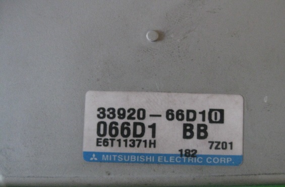

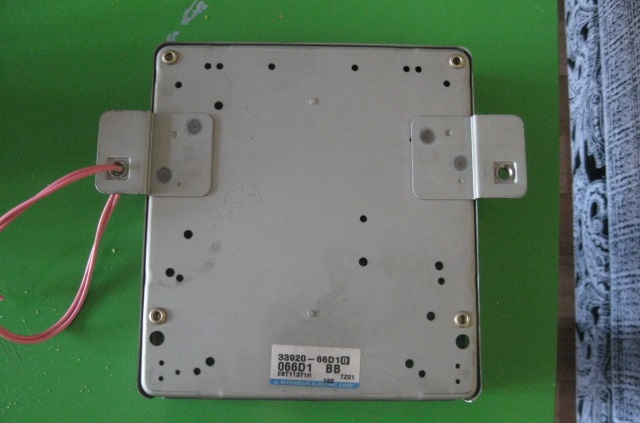

Сегодня померяли,разница ровно в десять раз(на рабочей и не рабочей катушке).
Весь день обзванивал,в Новосибе не нашел,ремонт-4т.р.,в Барнауле-6т.р.,наверно буду с Владика заказывать,может есть у кого там знакомые,проверить на месте работоспособность,буду благодарен?!
Фото ЭБУ прилагаю.

Сегодня купил контрактный ЭБУ за 2700,авто как часики.
