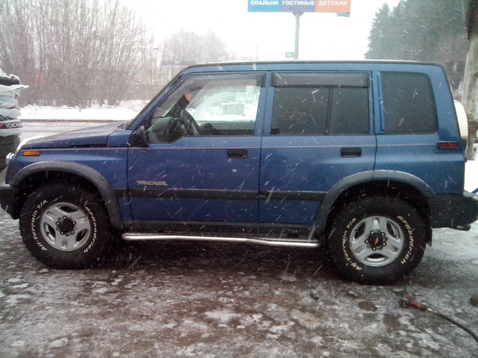

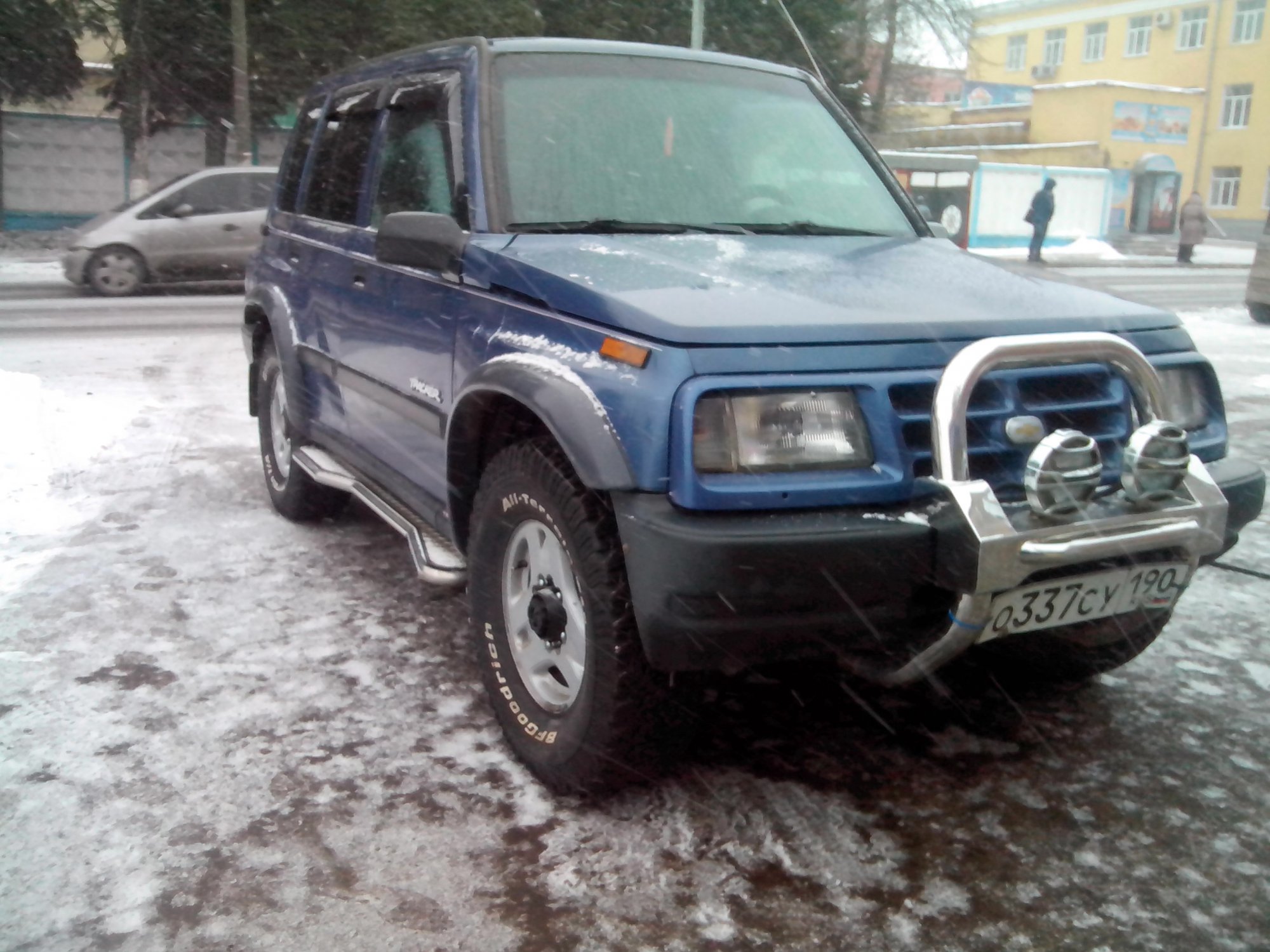

    тракекр.jpg тракекр.jpg IMG_20140319_140511.jpg качаю 1.8 не маловато случайно?

    трут только при крутом выворачивание руля.поставлю ограничение сошкой,а так все ок.немного потерял в курсовой устойчевости динамика почти не изменилась.рассход ну думаю литр два прибавилось

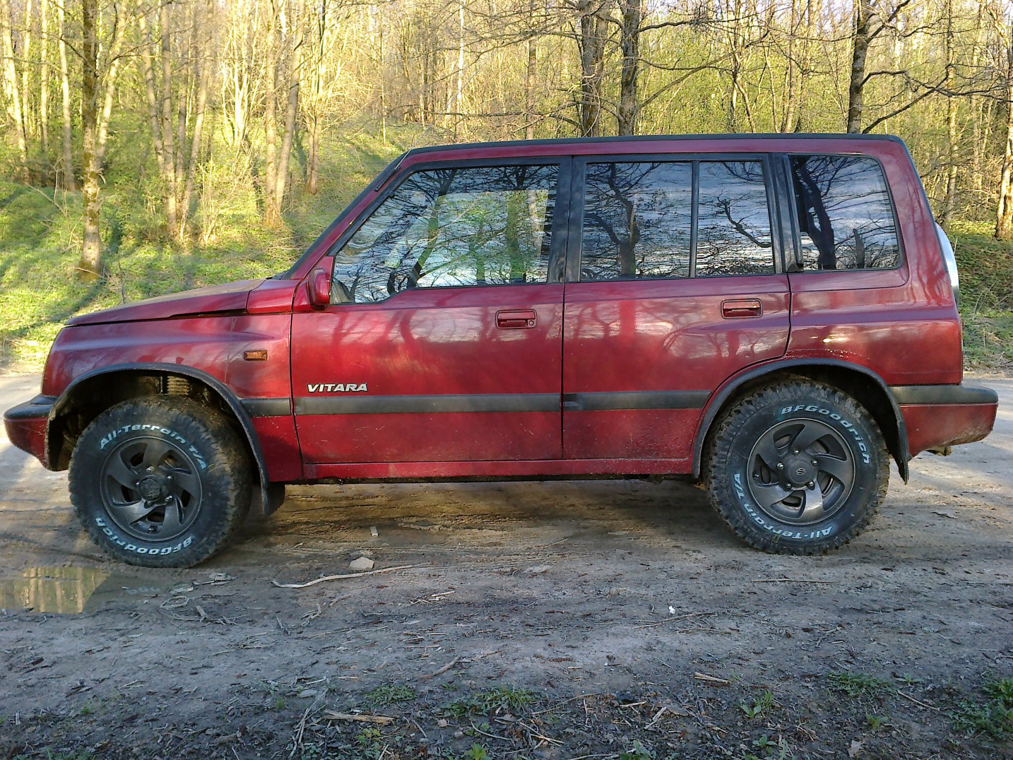

    Выложи своё фото с боку. Моё вот: 06052013115.jpg

    215\75 R15 ,когда покупал много лазел по форумам практически везде говорили что это максимальный размер который можно поставить,чтоб нигде не тёрло,но сейчас думаю что можно было бы и побольше поставить

    где то так

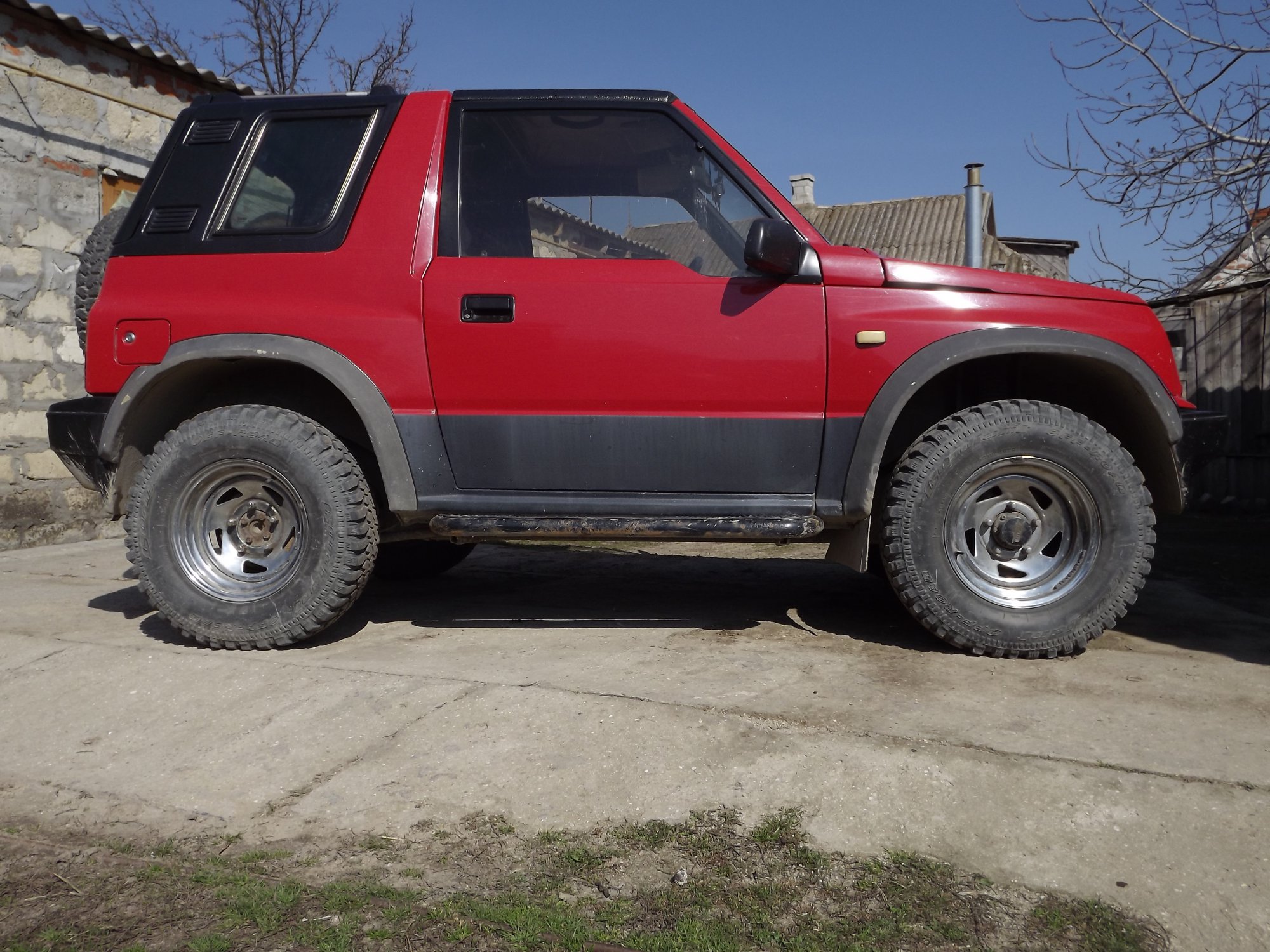

    жесткие пружины от тойоты наверно не дают чикать об арку.минус пока только один-задевание об раму при крутом повороте.на предыдущим трекере тоже стояла такая же но нокиа.видать в виду другого рисунка протектора не задевала вообще не за что.у меня проставок нет не одной.может трекер отличается от витар?

    Aleksandr MI Саня у меня точно такие же симптомы как ты описал. Просто не пойму как у eg влезли его колёса, и даже без лифта.
    По теме- свои колёса качаю 1,8 для трассы, больше уже жестковато.

    Что то не выглядят колёсики на фотках, как 33!?

    Бодренько выглядит

    диски штатные с трекекра.а вот какой размер кто подскажет надо мне искать что б вылет был ?все ж трут об раму ,жалко раму.
