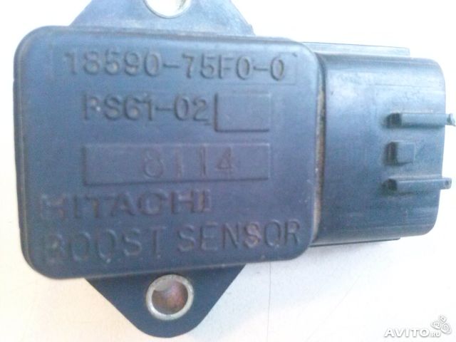

    Ищу map sensor на wagon r wide ma61s 97 год двигатель к10аt трамблерный. 593486776.jpg

    Если на разборке нет, то не заморачивайся ставь любой. Который подойдет по посадочному месту Все МАР- сенсоры имеют идентичные электрические характеристики, разница в корпусе и разъеме. С корпусом проблему можно решить передавая разрежение например через трубку (послесарить придется). С разъемом сложней, хоть и 3 провода (+5V, масса и выход ) перепутать нельзя - каюк будет сенсору.
