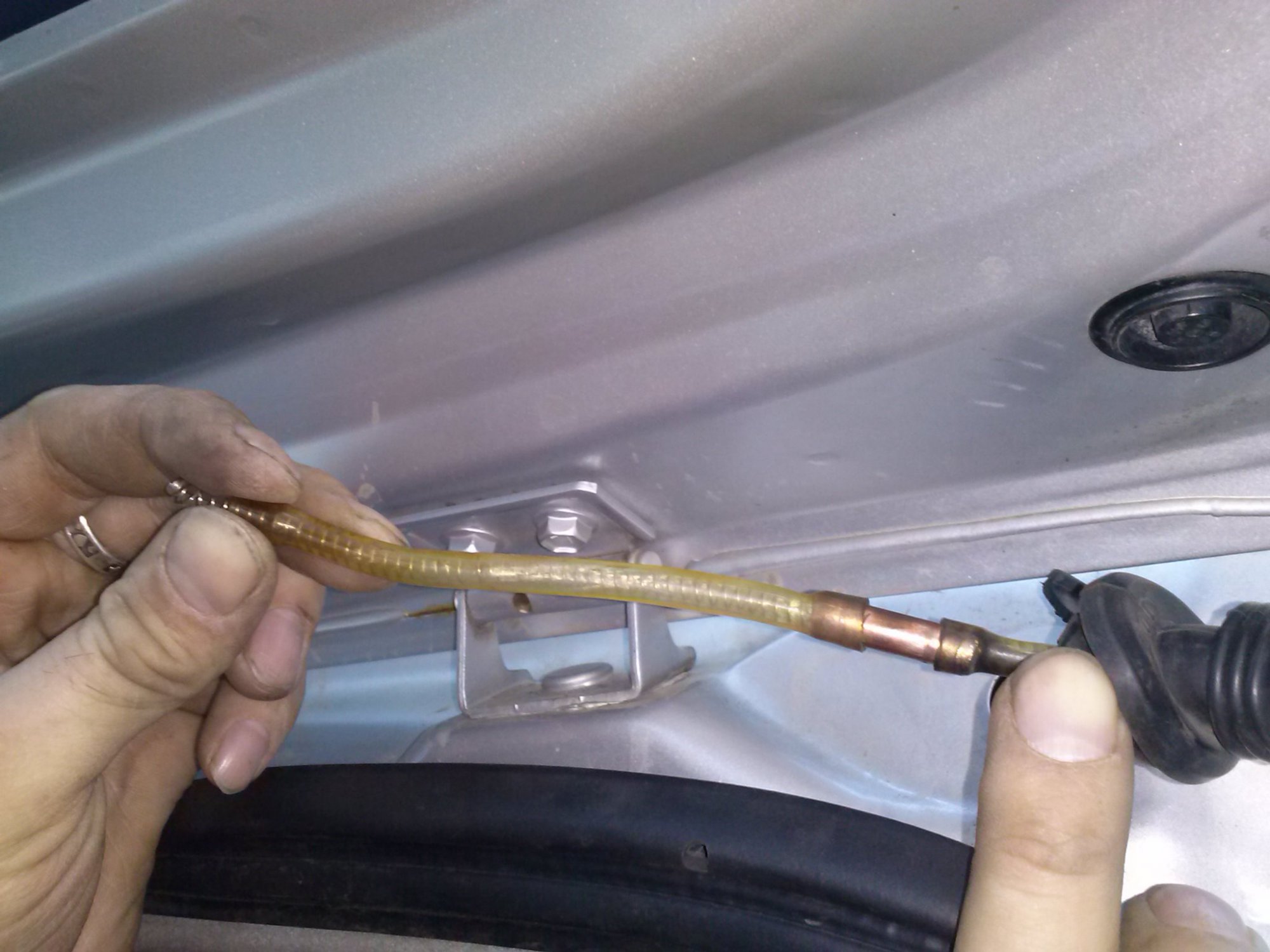

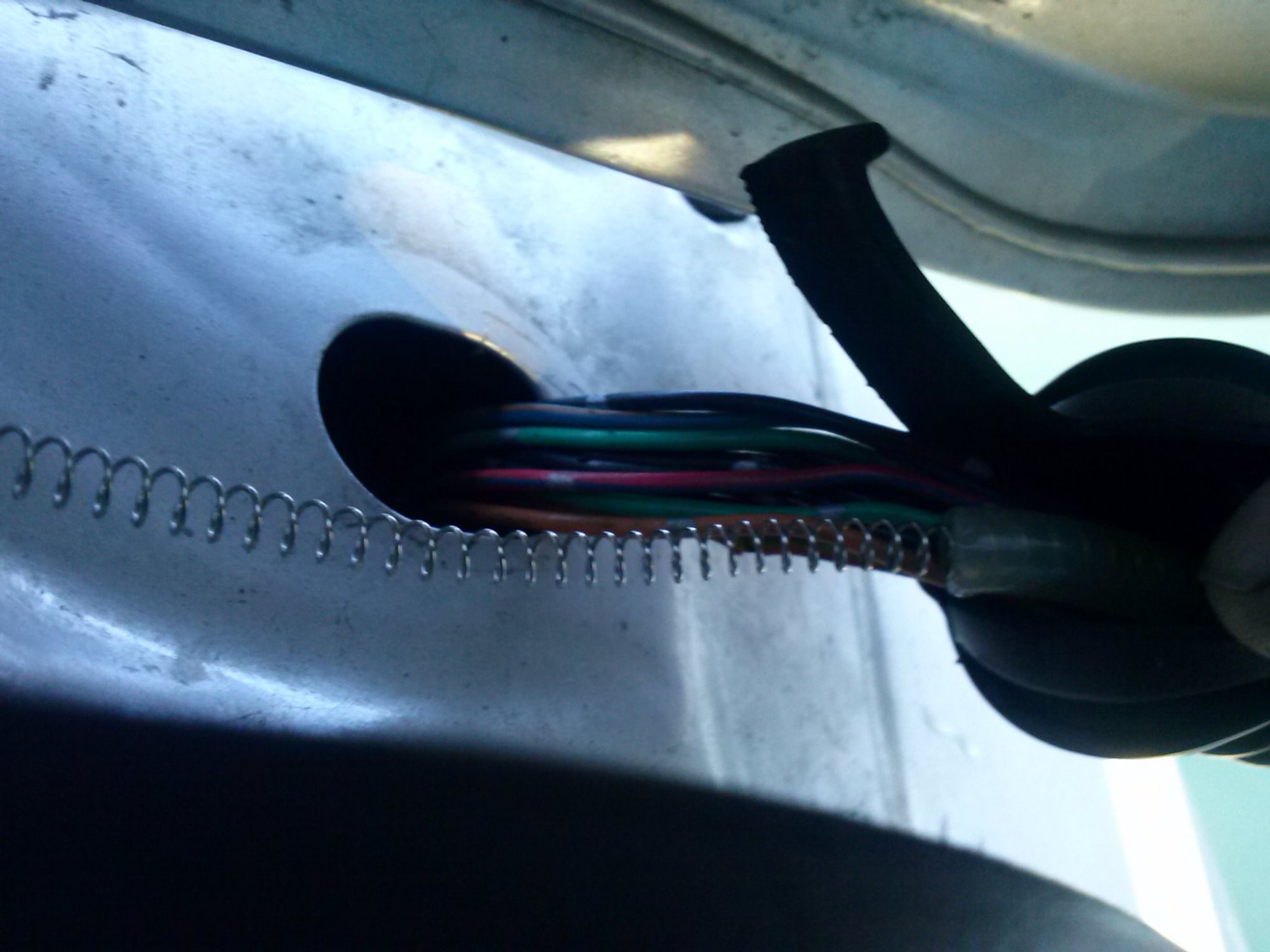

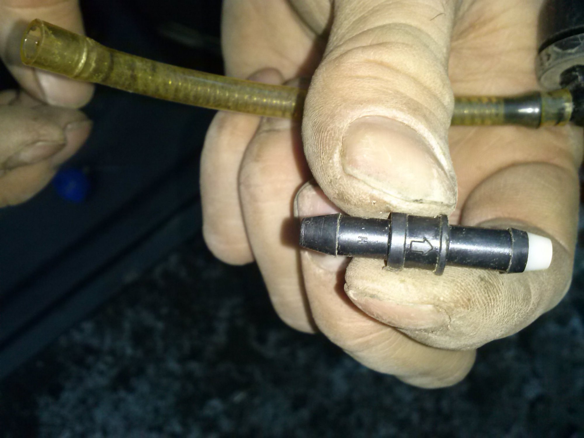

трубка идет по полу, под обшивку крыши она не заходит даже частично, обрыв был под резиновой гофрой, вот в этом месте:

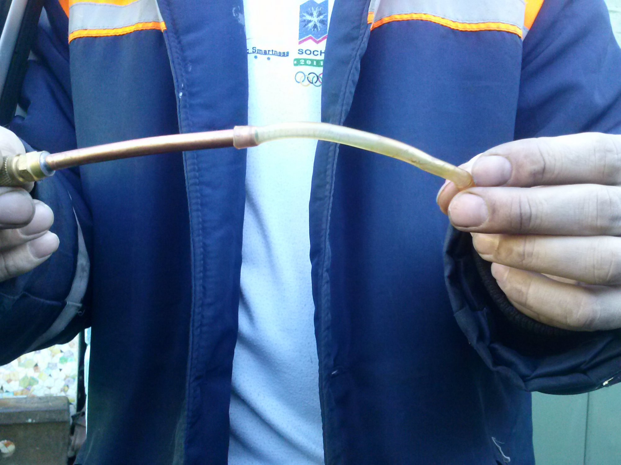

Устранил следующим образом: взял медную трубку 1/4 (чтобы можно было продеть через нее пружинку, нагрел края резиновой трубки и надел на медяху, получилась муфточка:
но к сожалению эффекта не добился, пришлось ковырять трубопровод дальше. Вода из бочка уходить перестала, с фарсунки так и не полилось... В результате поиска был обнаружен обратный клапан,
который и не пропускал жидкость, благо он оказался разборным, и после удаления из него грязи все стало на свои места.

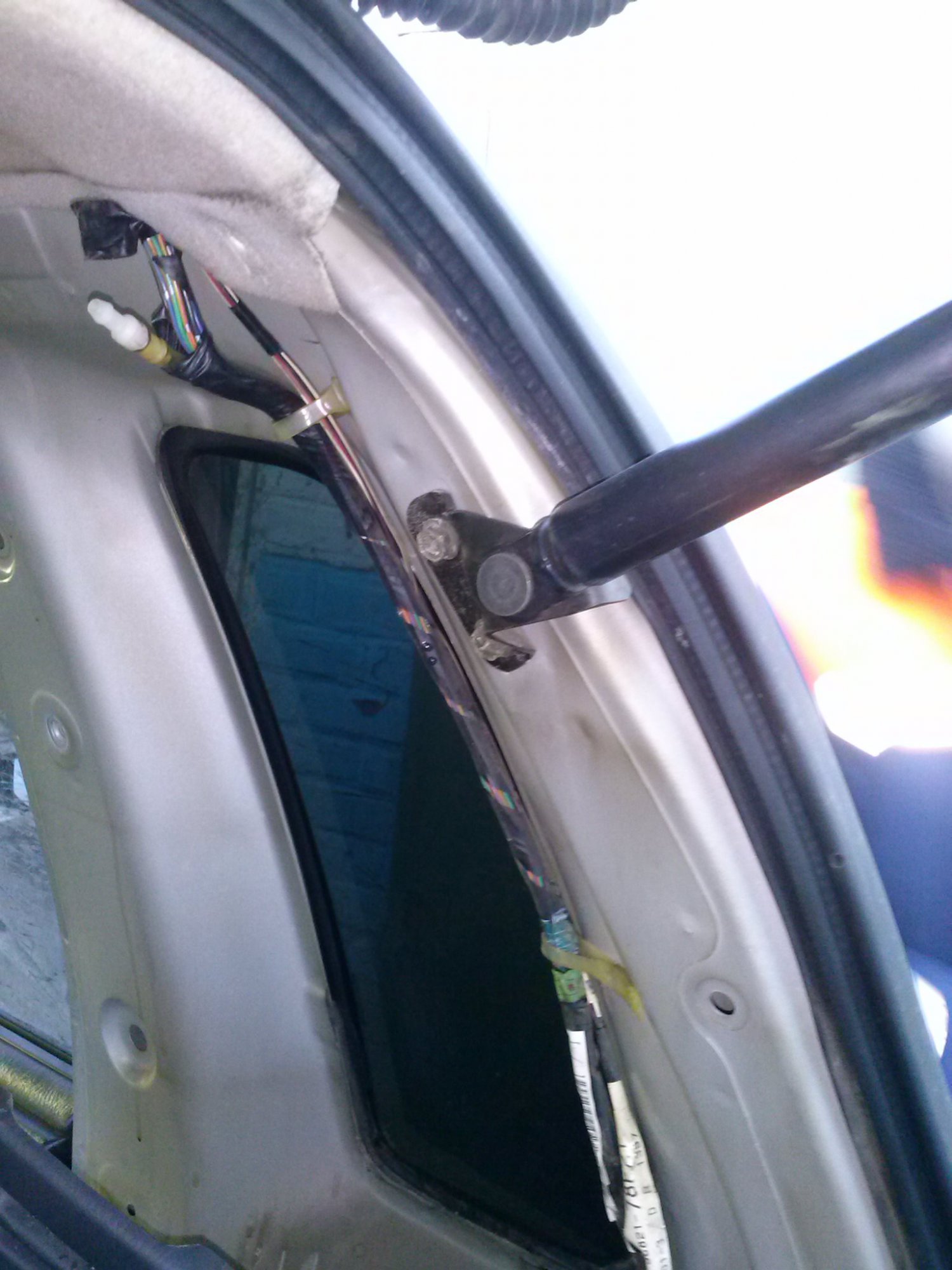

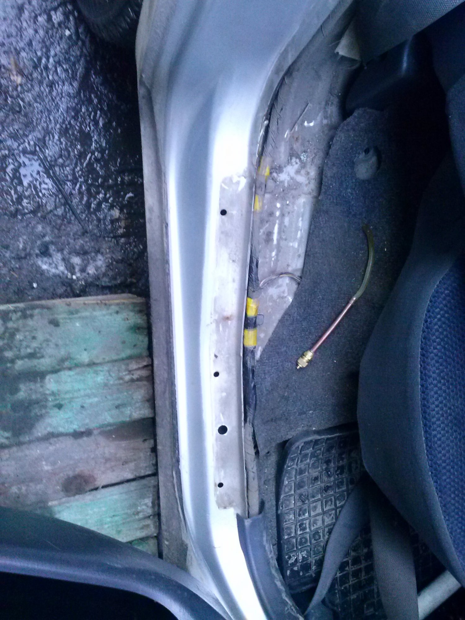

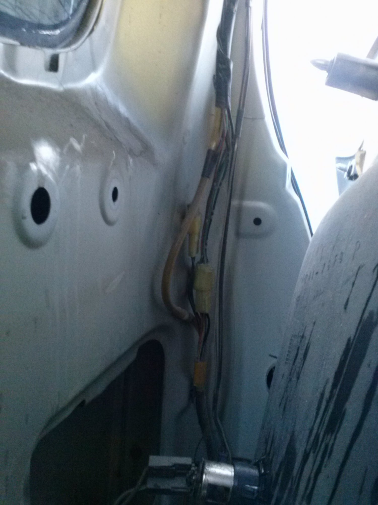

для тех кто будет искать обрыв трубки: она проложена следующим образом:
БОЛЬШОЕ СПАСИБО ЗА СОВЕТЫ!!!

трубка идет по полу
Снимал с правой стороны обивку порога (искал обрав провода) трубку не видел, а может просто не обратил внимание на ее присутствие.
