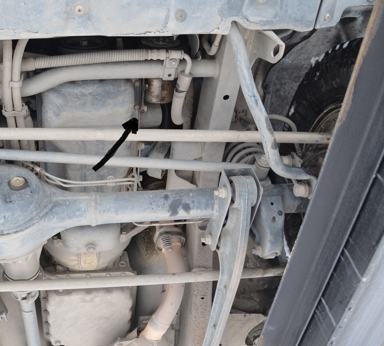

alex_irk
23 Март 2014
г.Якутск
Jimny Sierra
В этом месте что то подтекает, гидонасос, насос кондиционера все немного забрызгано не пойму чем. В этом месте есть какие нибудь сальники двигателя? Джим праворукий М13А.
Forg
1 Август 2008
857
121
г.Якутск
Toyota Corolla 89г.в. :)
моторное? тогда с масляного фильтра, недокрутили?
андрей_самара
15 Октябрь 2007
239
самара
jimny 2007г. МКПП
Да нет у тебя никаких критических кровопотерь:). С поворотного кулака если туда напихать смазки течет, если его менять с резаньем без снятия ступицы, нюхать эту жижу бесполезно, разные смазки пахнут по разному. Отвернул заливную пробку на мосту, сунул палец туда, есть масло- гуд, нет- значит сальник полуоси. С маслянного фильтра может течь хорошо. У разных производителей разное качество уплотнительной резинки, бывает льет из под него хорошо. Короче не парься, все у тебя нормально.

Вообще проблема у меня в управлении, когда едишь по кочкам(неровностям дороги) они чувствуются рулем (дергает, бьет) причем на любой скорости. вот я и грешу на все в подряд. Из-за слабых рулевых наконечников, стабилизаторов может быть такое? Масло в районе фильтра видимо из насоса ГУР, там вокруг все влажное.

Сальник поворотного кулака можно поменять либо сняв ступицу, либо сняв прижимную пластину, разрезая сальник. По мануалу просто замена сальника кулака это снять прижимную пластину, разрезать сальник. Но держит он после этого так себе, я вот сомневаюсь держит ли он вообще что нибудь, хотя япошки рекомендуют так.
По поводу рулежки. Вряд ли кто по воздуху что либо ответит, нужно за рулем посидеть. Ну у джимика гидрач же, обратная связь вполне себе имеется, понаблюдай за уровнем жидкости в бачке гидроусилителя. А из под фильтра может давлением налить куда угодно.
