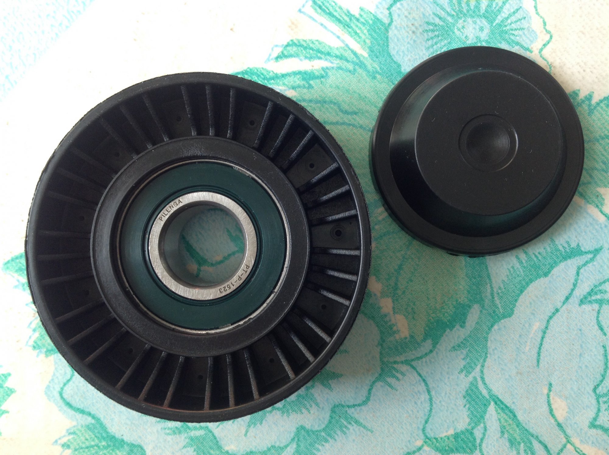

    image.jpg Такой ролик пойдет?
    Вроде Италия, Pilenga. Для ВАЗ 2123-1041056-10.
    Смущает только что на самом подшипнике написано РТ-Р 1523, а не 6203. Хотя нашел подшипник 6203 - он по размерам один в один с подшипником в этом ролике.
