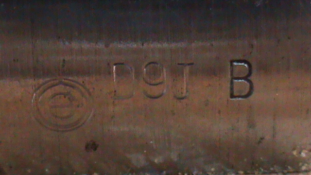

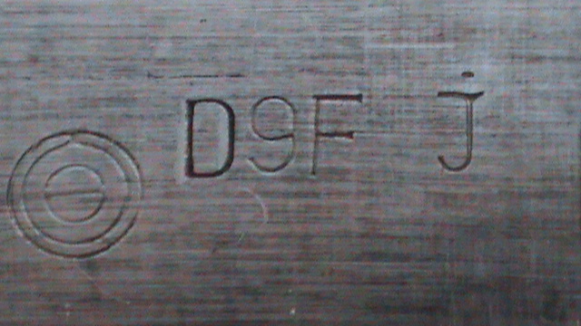

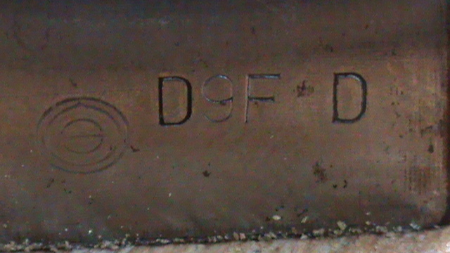

дмитрий иваныч Редкий гость 25 Октябрь 2013 9 0 0 Езжу на ... сузуки витара 1992 газель 2705 МБ Рекс 500 2 Апрель 2014 #1 возникла нужда поменять вкладыши,объясните неучу,что за буквы и значки на вкладышах означают? Последнее редактирование модератором: 2 Апрель 2014
shamans Наш человек 5 Январь 2010 120 24 18 Белгород Езжу на ... Suzuki Cultus 4WD 7 Апрель 2014 #2 Эти обозначения - размерные группы. А сколько это в миллиметрах - это надо поиском поискать или сервис-мануал почитать.

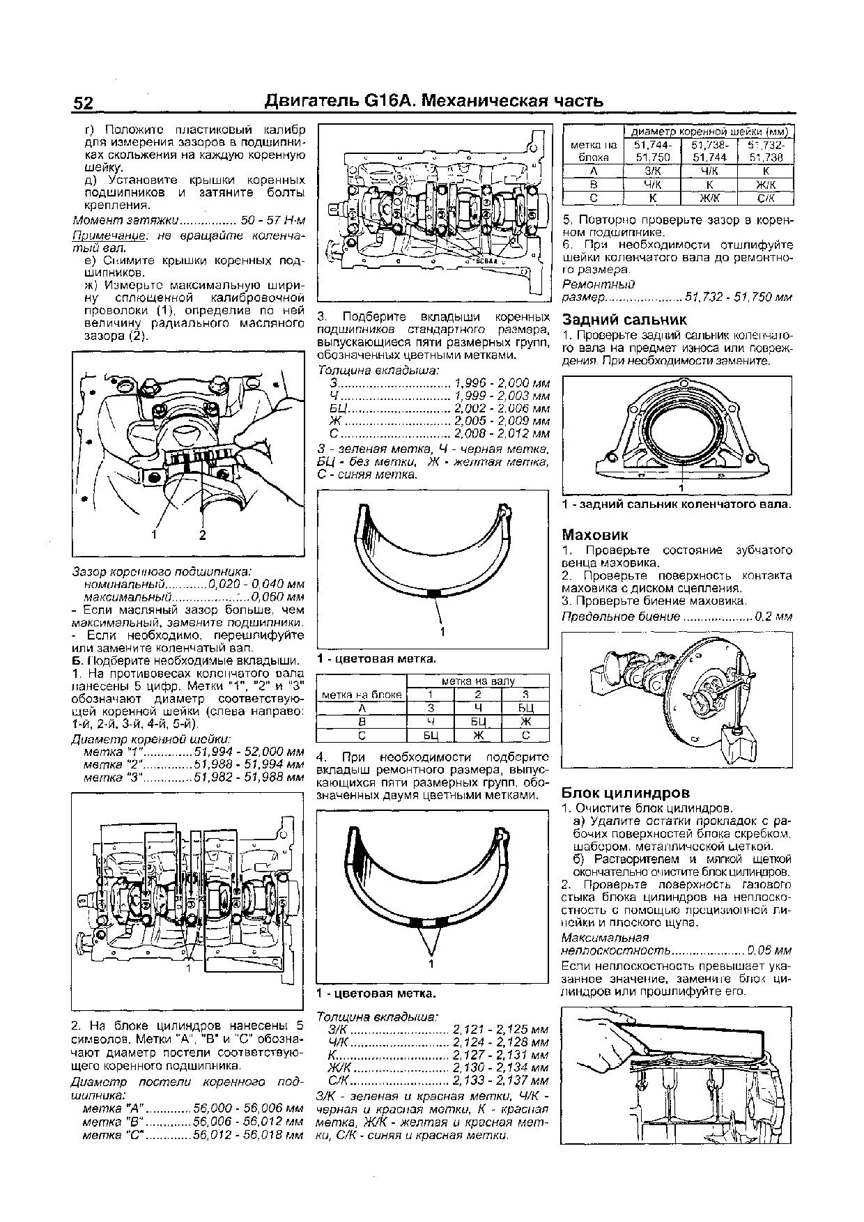

дмитрий иваныч Редкий гость 25 Октябрь 2013 9 0 0 Езжу на ... сузуки витара 1992 газель 2705 МБ Рекс 500 12 Апрель 2014 #5 там указаны 3 размерных группы,а где на валу отметка об этом? Получите кредит на автомобиль без первоначального взноса, до 8 млн. руб !!! Клубное предложение: ОСАГО с кешбеком до 10%!
shamans Наш человек 5 Январь 2010 120 24 18 Белгород Езжу на ... Suzuki Cultus 4WD 12 Апрель 2014 #6 отметка на блоке, вот страничка из мануала (которая в формате PDF, там видно лучше) Вложения 52.pdf 292.2 KB Просмотры: 857 Последнее редактирование модератором: 12 Апрель 2014 Клубное предложение: КАСКО с кэшбэком до 10%
