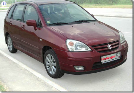

    ФОТО как сейчас выглядит:
    Звонил в автототем http://www.autototemm.ru/
    мне заявили сходу базовый ремонт обойдется 5400(снятие, установка, ремонт покраска)+300(установка противотуманки)+1750 противотуманка на витира.ру

    Еще раз позвонил я в этот сервис и отправил им фотки цена выросла до 7800 руб. с покраской. Гарантию дают только на один год. При этом как мне заявили если наедешь на снег то отвалится.
    В итоге решил сделать следующее:
    Уже отвез машину на Нагатинскую www.radiatorbamper.narod.ru сняли бампер сделают за 3000 руб. без покраски - как мне сказали сделают монолит. (восстановят недостающую деталь).
    Покроют антигравием как у Firedragonа с работой за 500 р. (кстати цвет его серовато голубой оттенок).
    Спросил насчет гарантии получил ответ :"Для верности говорит можешь ударить молотком" - только не очень хочется.
    Сегодня около в 21:00 забирать. Фото работы выложу!!!

    Живу там не подалеку.Теперь знаю где покрыть низ бампера за 500р (халява).Я себе низ бампера и заглушку тоже пакоцал.:(

    Ну и как отремонтировали бампер? Фото есть?

    При первом приближении - выглядит очень даже прилично! :thumbsup:

    Как и обещал выкладываю фотку
  30. VarAn
    17 авг 2006
    539
    Ниче сделали
