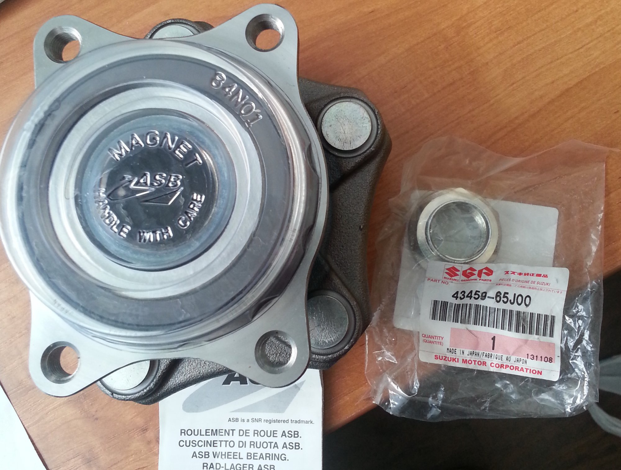

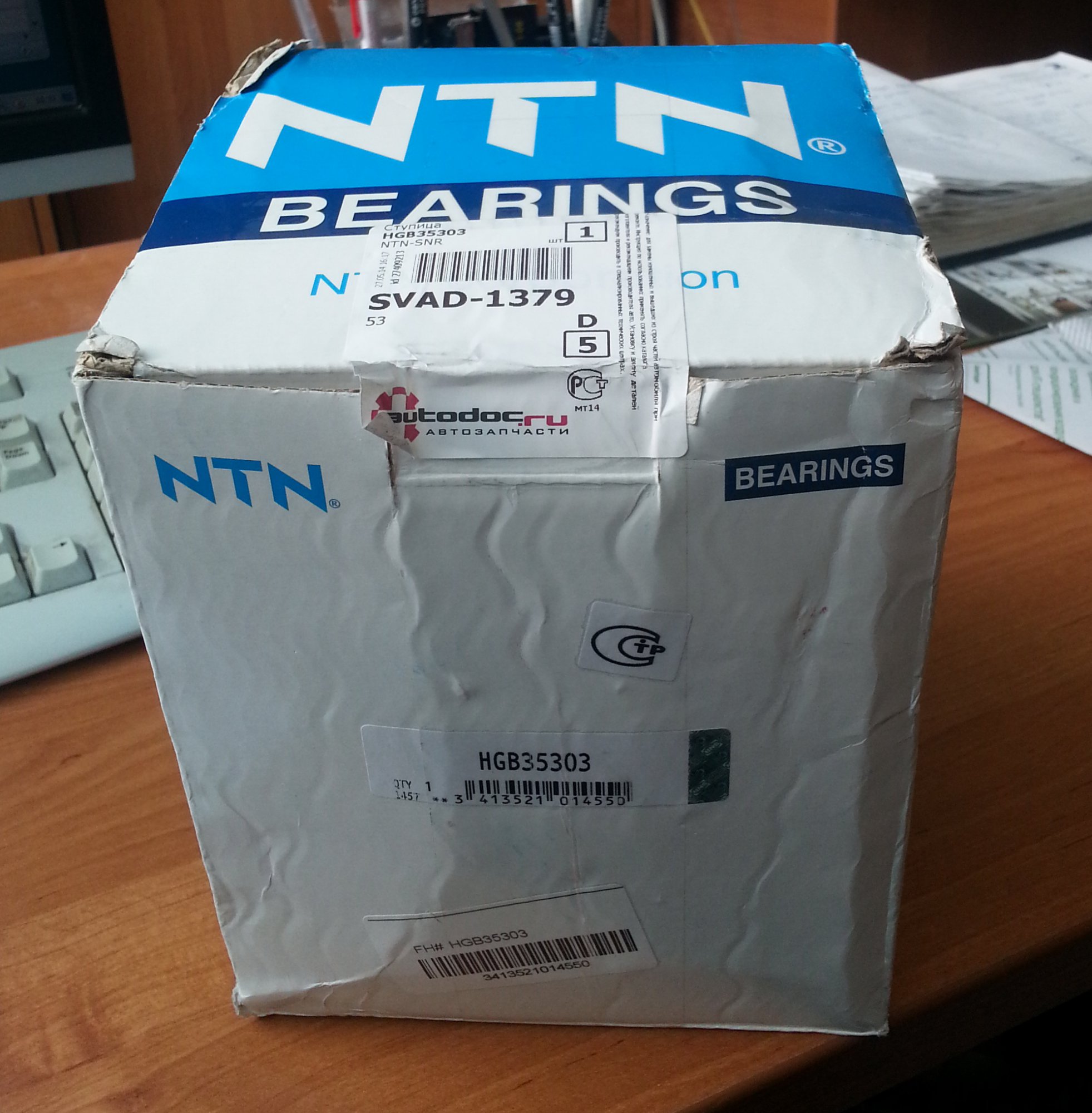

    Наконец-то поменял заднюю левую ступицу - теперь тишина и покой.
    Заказывал:
    Ступица HGB35303 NTN-SNR (3494 руб.)
    Гайка ступицы 4345965J00 SUZUKI (164 руб.)
    Для тех кто сомневается в применимости совместимых деталей, на сайте NTN выводится такой аналог:
    https://www.ntn-snr.com/catalogue/fr/en-en/index.cfm?page=/catalogue/home/ra
    Product NTN-SNR reference OE reference Add to my selection
    NTN HGB35303 SUZUKI 43402-57L50 (идет по каталогу SUZUKI 2011 октябрь)
    текущий номер 43402-57L51 (каталог 2013 года) - не пробивается, но у меня машина выпуск лето 2011 и меня вполне устроил кросс по номеру 43402-57L50.
    Фотки:
