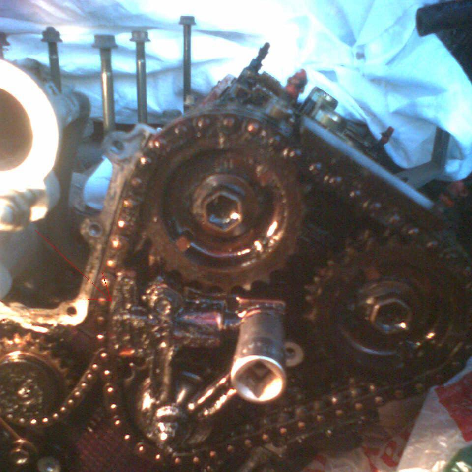

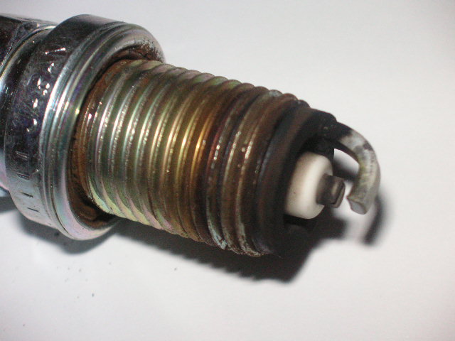

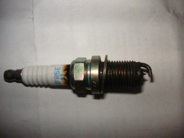

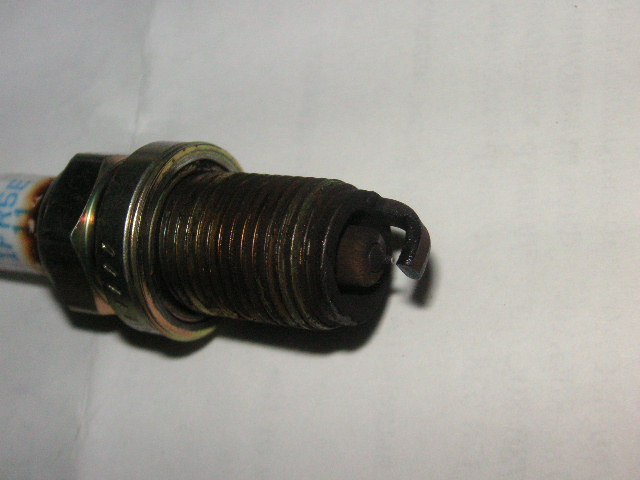

    Нечерноземье
    вот самая плохая из свечей, приехавших их японии,
    что можно про нее хорошее сказать?

  20. djony
    25 мар 2006
    411
    Израиль
    Пробитая и маслом залитая ... Я не специалист , но по моему эта свеча пробежала тыщ 50 , и пофиг если она иридивая ...

  22. Victor23
    23 апр 2007
    2.401
    Нечерноземье
    свеча иридиевая, и вполне могла пробежать по японии 61 тыс. км
    меня убивает центральный электрод, съеденный почти в ноль
  23. вагонистый
    вагонистый очень злой модератор!
    6 фев 2006
    4.099
    Ничего плохого, почистить, выставить зазор и ездить.

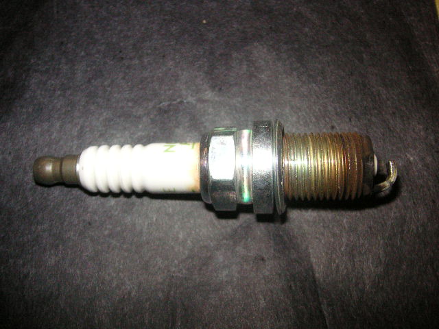

  30. Victor23
    23 апр 2007
    2.401
    Нечерноземье
    а вот простая свеча прошедшея чуть более 1000 км

  31. awerest
    awerest серая личность
    17 окт 2006
    2.453
    МО
    отличная свеча, че на нее смотреть каждую тысячу - катайся на здоровье
