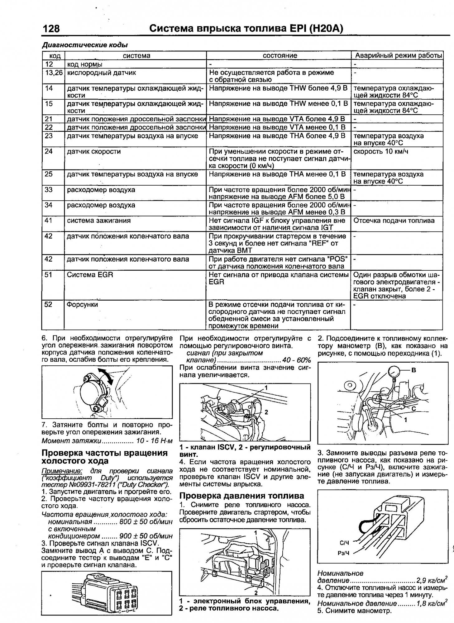

код 22 для движка Н20А - ошибка датчика положения дроссельной заслонки,
ИМХО, соответствует описаниям Ваших экспериментов...
