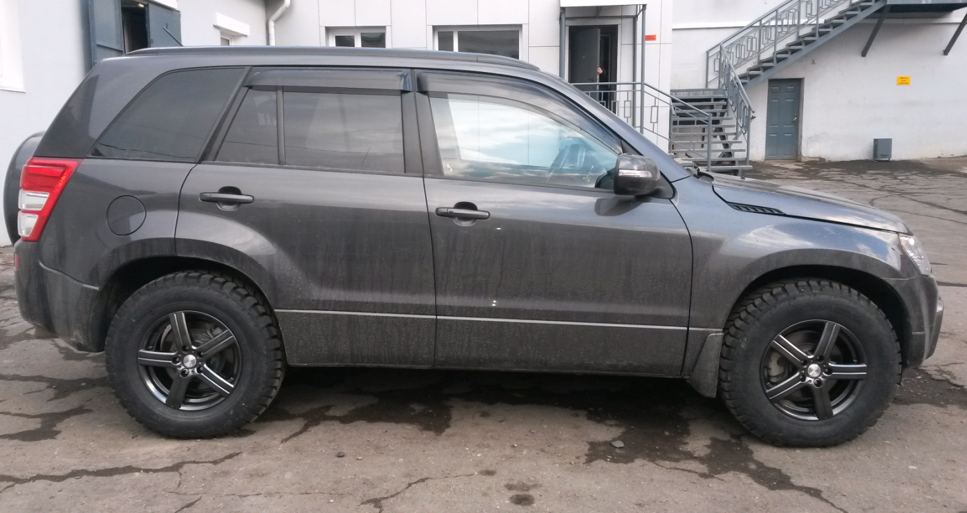

влезла ваще отлично )
на таких колесах без лифта не серьёзно... получается шоу-кар. это как на рено логан поставить гоночный спойлер от формулы 1: выглядит феерично, пользы "0".
хотя бы проставочки из Новосибирска поставить надо.
А лучше ещё лучше - проставки под подрамники.
З.Ы. по моему личному опыту в грязи, грязевая резина нужна в 5 % случаев и то просвет всегда оказывается важнее рисунка. садимся то мы на пузо. если сел - МТ резина, даже тракторная, уже никак не поможет.
Поэтому наученный горьким опытом эксплуатации MT шин я пришел к такому выводу:
- максимальный просвет от высоты шин + простой лифт + АТ шины. Это первичное.
- максимально возможный лифт + максимально возможного размера колёса. Вот тогда уже можно ставить грязевые шины. Без лифта грязёвка бесполезна.
