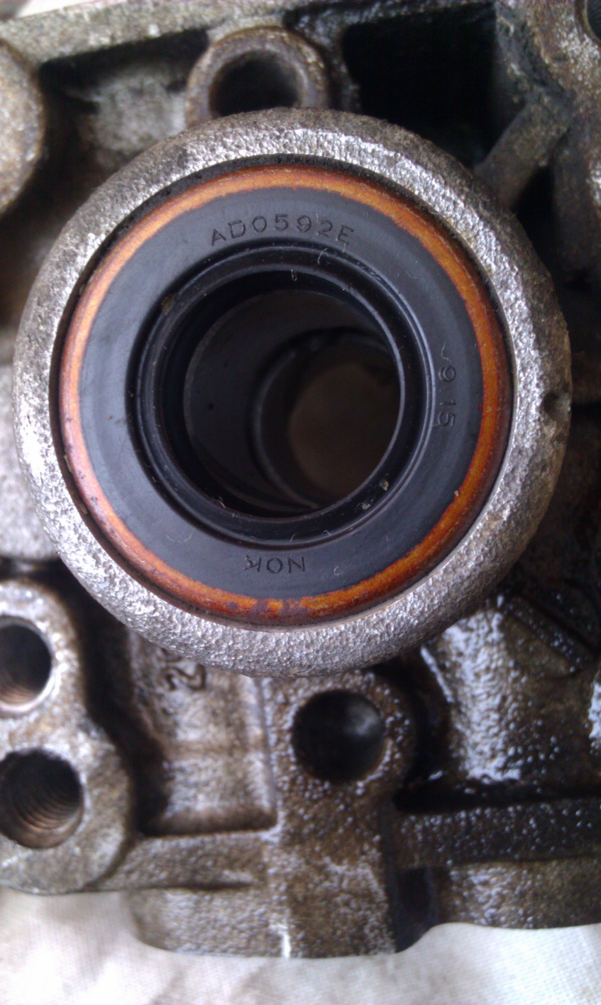

Добрый Вечер,
Может поможет это номер с сальника Гура только он не пробивается по Экзисту . Стоит на НСГВ 2007 2 литра АКПП.

По гуглю пробивается отлично по "AD0592E", входит в ремкомплекты ГУР для других фирм кстати.

В гугле просто вываливается инфа и по ремкомплектам, где есть этот сальник, для ниссан например есть http://stars-auto.com/catalog/o_4/p1/?search=49591-6C925.
Но ещё проще наверно по размерам из гугля 15*28*7 поискать любой, даже вазовский например.

Спасибо всем за содействие. В общем-то в моем славном г. Омске нашел сальник этот по снятому с ГУРа. "AD0592E" именно то что надо, фирма НОК. Разобрал ГУР, заменил, собрал обратно-не течет, все сухо, но ГУР по-ходу умирает при прогреве авто гудит и руль дубовый, это было до замены сальника, из-за чего туда и полез. на холодную все норм. Может есть мысли у кого какие??? Рейка вроде тоже норма-сухая, не стучит.
