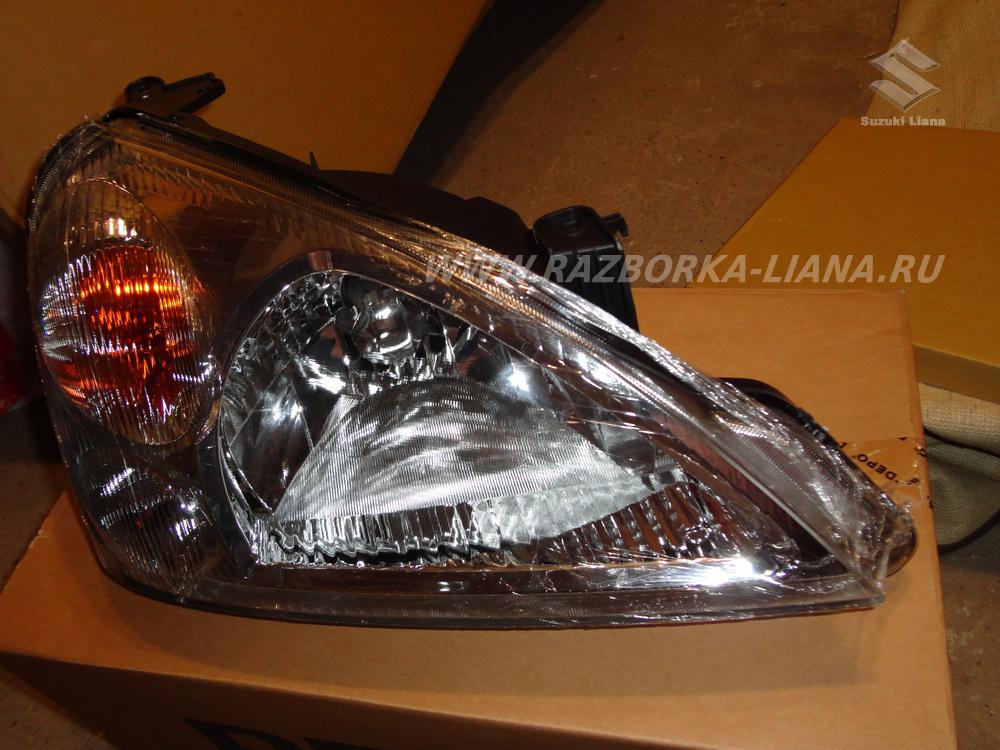

Лиана и Аерио - одинаковые машины. Кузовня, фары, подвеска и все такое - идентичные. Отличие только во всем, что касается правого руля, ну и движок малость иной.
Касательно конкретно фар - без проблем Лиановские встанут. Лучшие неоригинальные фары - фирмы Depo - по 5000 руб./шт. Есть подешевле - Tyc - по 3500 руб. Или еще есть Sat. Последние не советую.
В Деповские просто ставится корректор, они рассчитаны на его установку, в Sat сложно. Tyc - нечто среднее между первыми двумя. В Тик не пробовал ставить, но с виду скорее всего как и у Сата проблема будет с выкручиванием регулировочного винта, вместо котрого ставится моторчик корректора.
Если вам корректор не принципиален, то просто ставьте Тик без корректоров и не парьтесь.
Номеров под рукой нет, если надо - напишите в личку, найду.
Вот фото фары от Депо, для примера.
