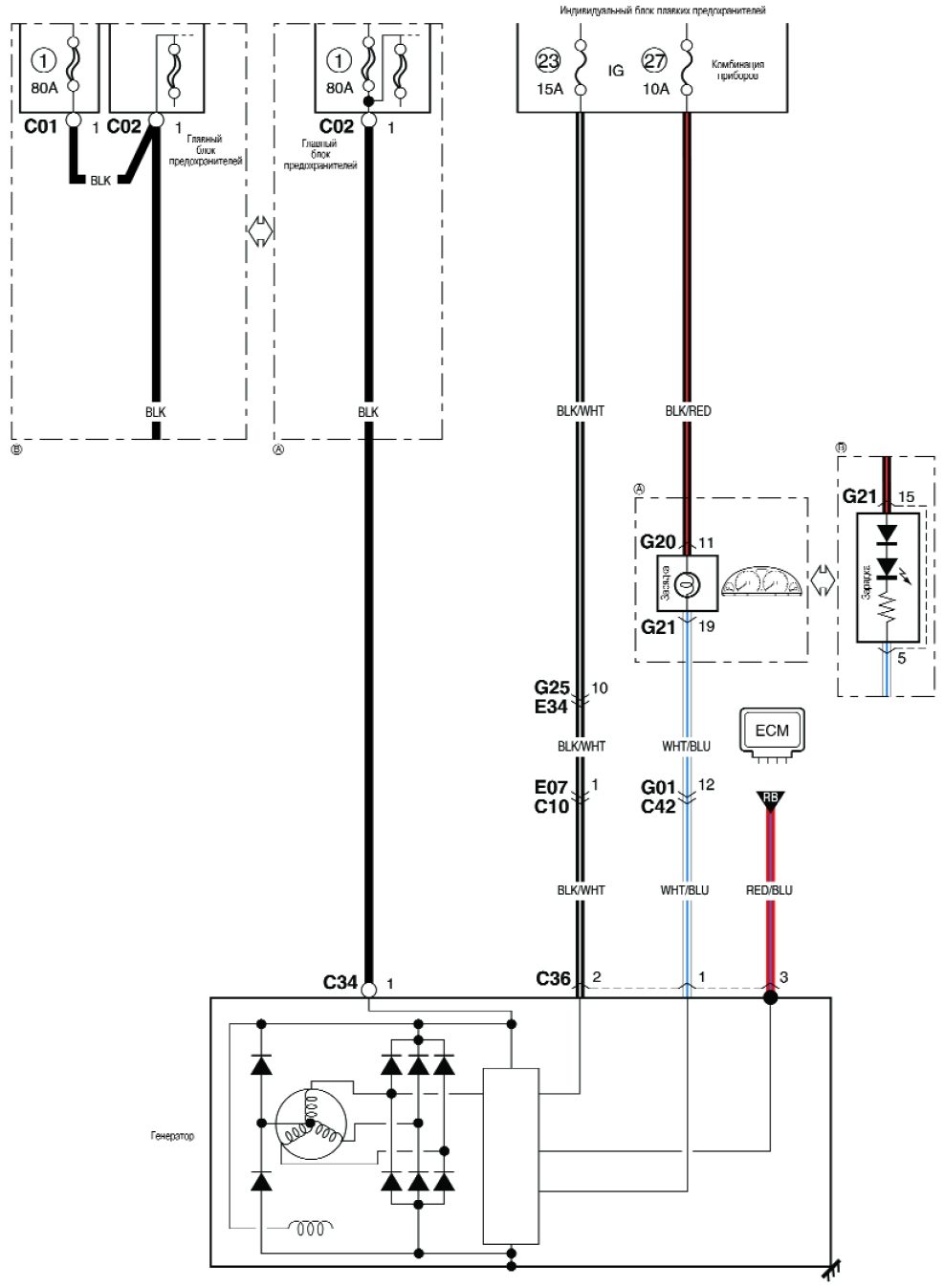

    balser, Спасибо за схему.
    Но все таки к какому проводу лучше цеплятся и как (проводом/релюхой) ?
    По фишке С34 так понимаю идет основное питание системы, но и без работающего гены там будет питание от АКБ
    По фишке С36:
    Контакт 1: Индикация для приборки - слышал что подключившись к данной проводке лампа АКБ может и не полностью погаснуть. Хотя тут лампа скорей всего работает не аналогово а по логике в приборке.
    Контакт 2: Не очень понятно для чего
    Контакт 3: Сигнал от гены в блок мозгом, тоже не знаю стоит ли брать от сюда сигнал.
    Подскажи, откуда безболезнено можно взять сигнал? И как взять просто проводом или врезкой реле?
  12. balser
    15 фев 2013
    948
    Сургут ХМАО-Югра
    Подача управляющего питания: Зам.З ( АСС ) на обм. доп. реле, а на конт.реле: вход с 1преда на потреб.( но потреб. будут запитаны и от аккума в положении ЗЗ ( АСС и ОN ) Реле желательно помощнее.

    Беря сигнал с замка зажигания, мы его получаем уже до запуска двигателя, хотя надо пересмотреть схему.
    Спасибо за схемку, только в ней есть одно НО, на ХХ при включенных нагрузках (напрмер саб+холодильник) наверняка будет просадка для релюхи.
    Надо бы посмотреть распиновку контактов ECU.
    Если не получится то буду завязываться с габаритами.
