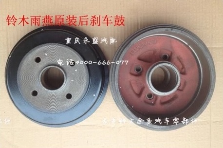

Не оно, по фото точно не он, в мой барабан запрессовывается ступичный подшипник, в данном барабане этого не сделать, плюс с внутренней стороны на барабан одевается зубчатый датчик ABS.
Фото того что нужно и с нужным количеством отверстий прикрепляю.

может и поздно с ответом, но если в экзисте поискать abs 2823-s то список достаточно большой, там кстати будет и оргигнальный 43511-62J00
UPD
что то я тоже рано обрадовался, они все без центра для подшипника и кольца...

именно, нужен барабан со ступицей
