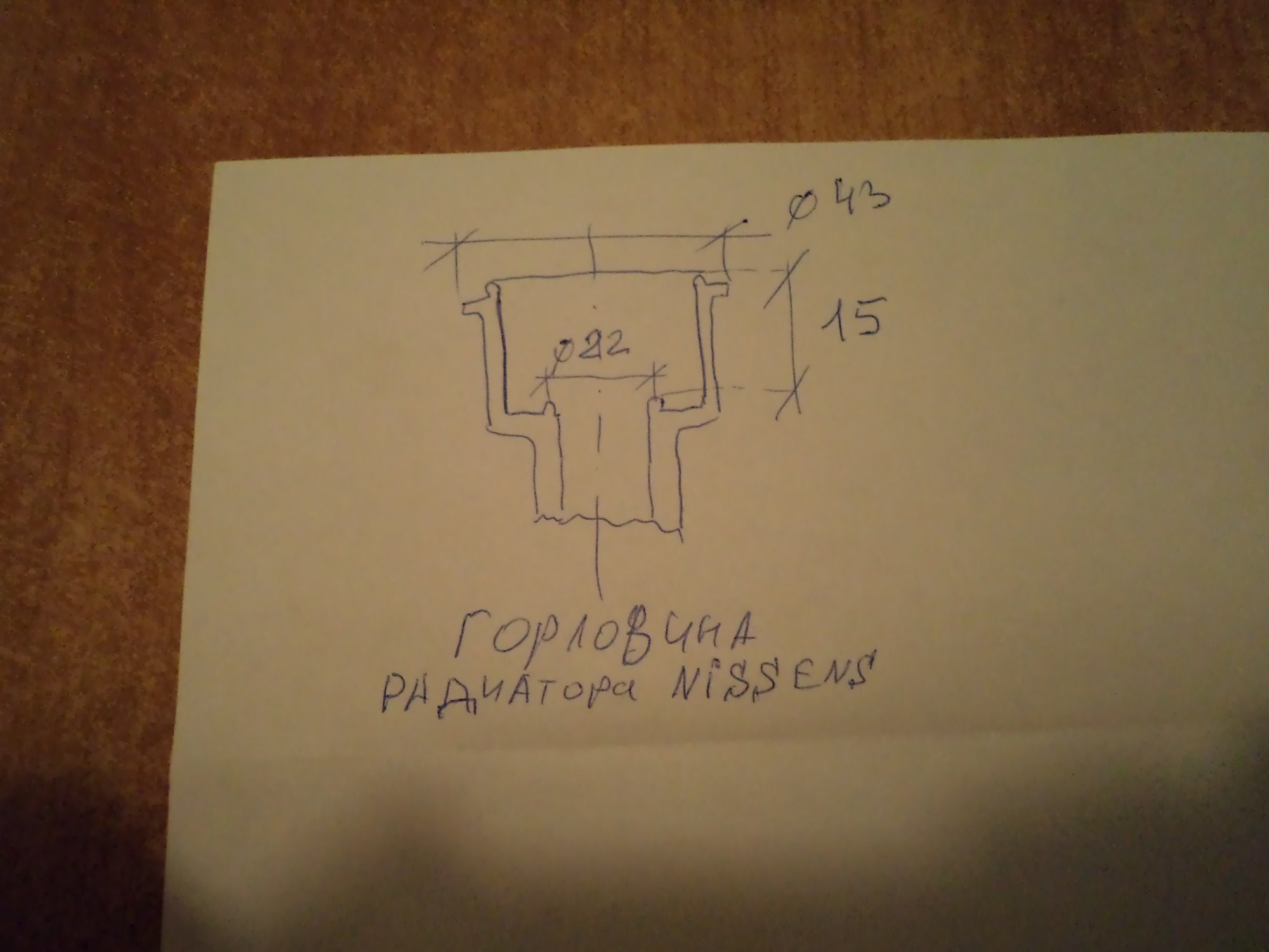

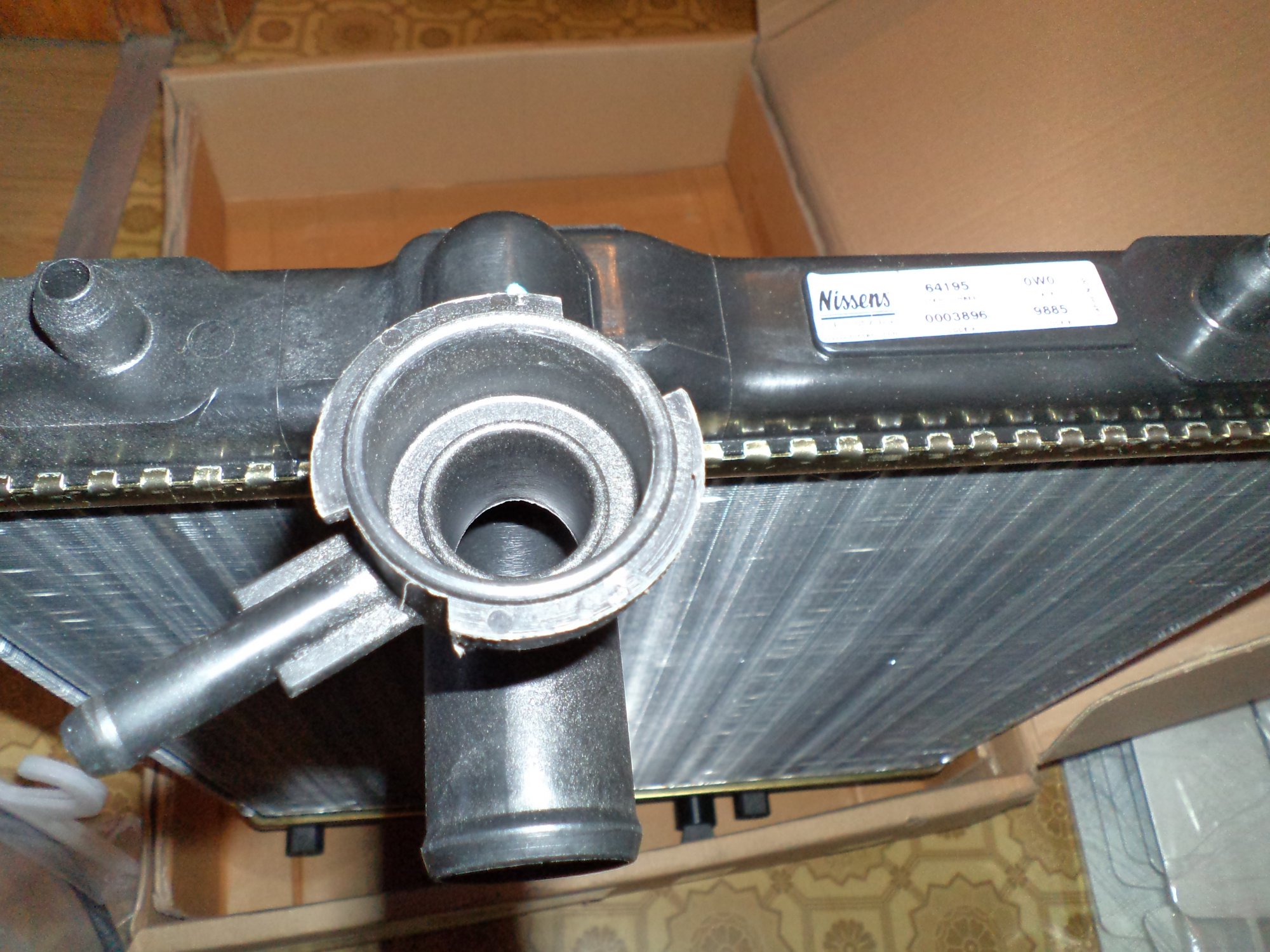

На машине стоял радиатор Radix потек в 33 струи не считая мелких брызг. Купил Nissens на место он встал как родной, но на нем нет пробки. Имеющиеся пробки от Radix и родная Suzuki обе разные и ни одна к Nissens не подходит, может кто сталкивался?

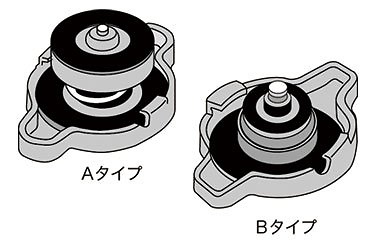

Крышки могут различаться
Если оригинальная крышка такая, как слева на картинке, т.е. с широким клапаном и круглыми ушами, и она не подходит, то скорее всего требуется крышка с узким клапаном и прямоугольными ушами

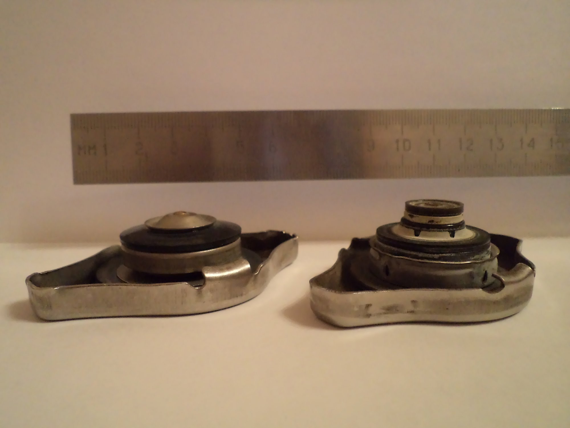

На фото где по две пробки левая от Radix, правая оригинал (при попытке заказать по каталожному номеру привозят такую). На горловину Nissens ни одна из них даже не одевается. Похоже пробка должна быть как от Radix но с другими размерами.
