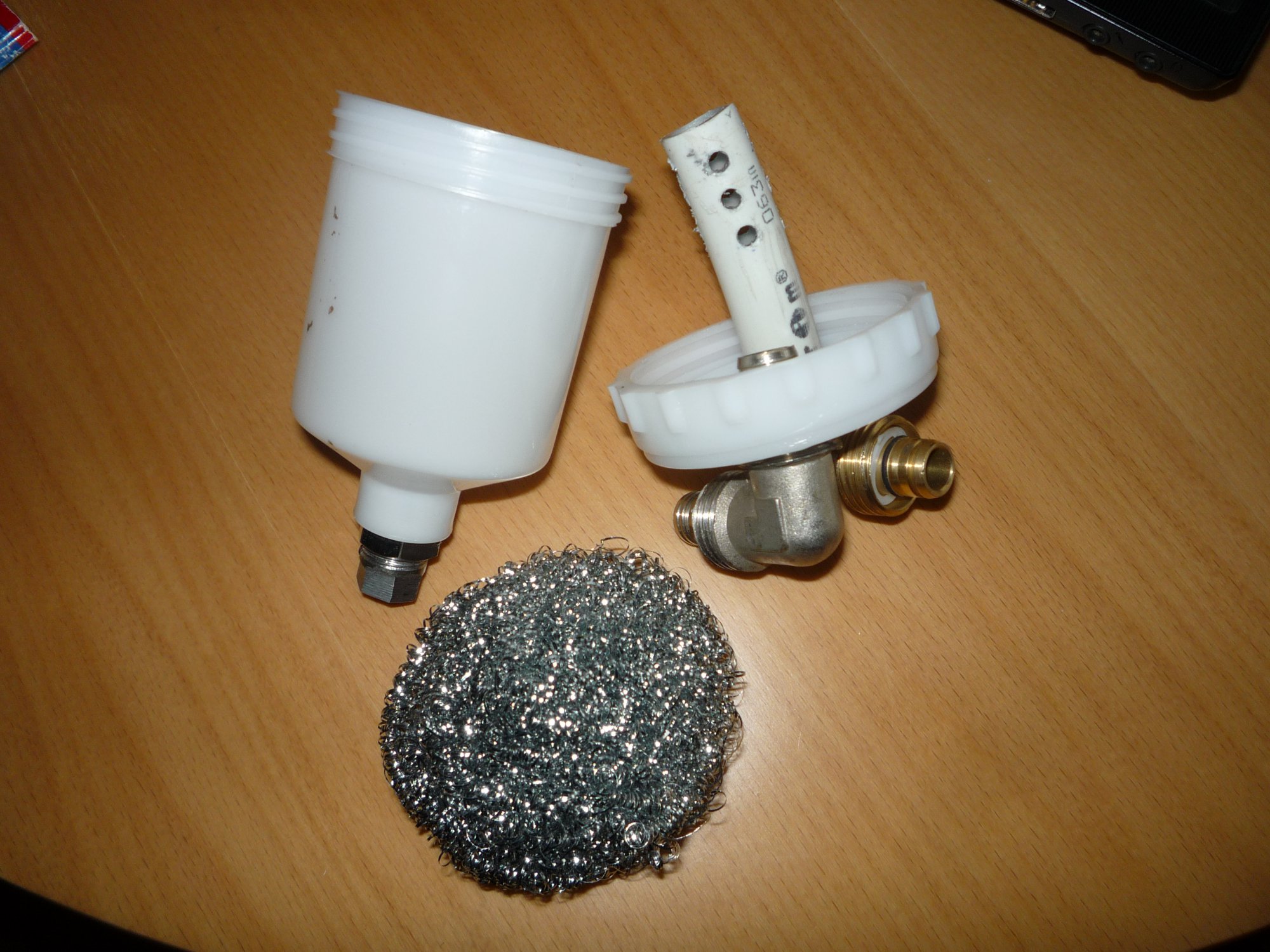

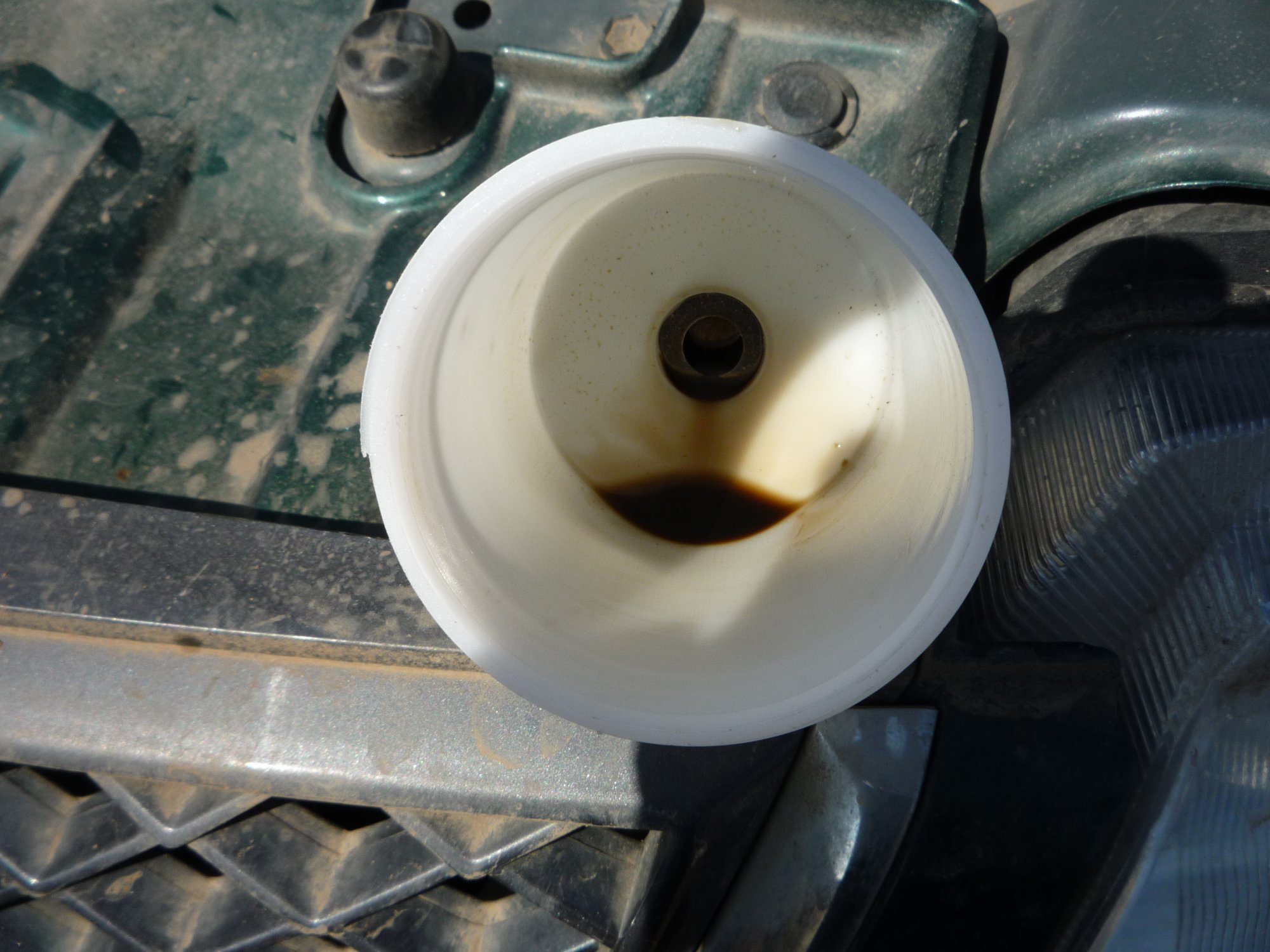

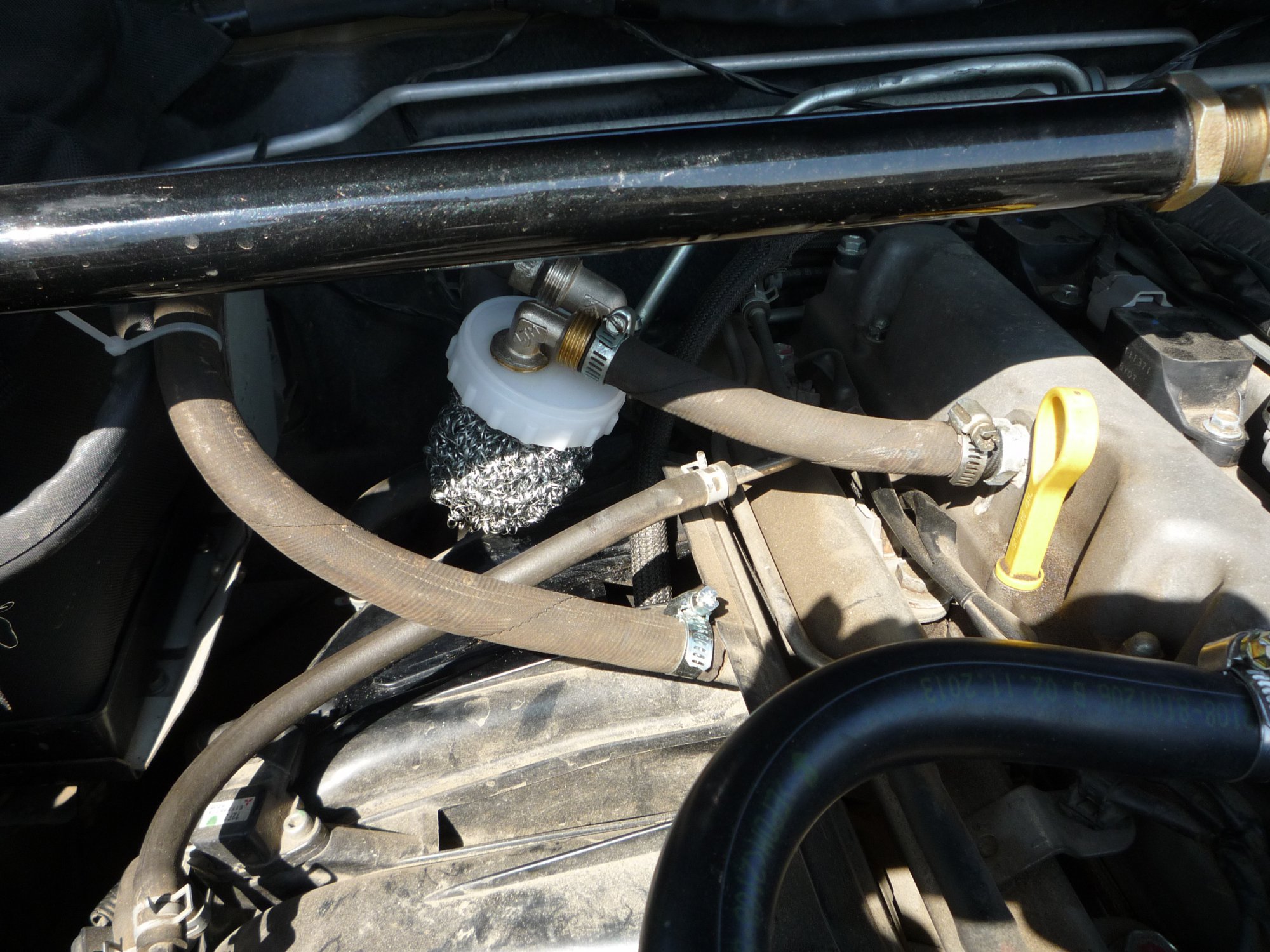

Поставил самодельный маслоуловитель между обратным клапаном и впускным коллектором, после 50км. поездки набирается 5-3мг. масла в маслоуловителе - вот это, я понимаю, плохо.

(во время работы двс при подъеме масляного щупа идет выброс газа с каплями масла), двигатель работает ровно. но понимаю что это плохо
Вроде это повышенное давление картерных газов - или система вентиляции картера забилась, или кольца закоксовались и пропускают газы из цилиндров в картер.
Вот и расход масла наверно, через вентиляцию на впуск и сгорает. Следов нет.
