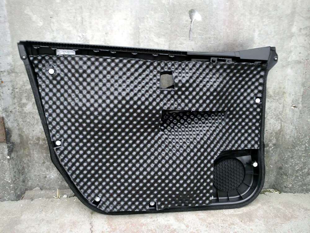

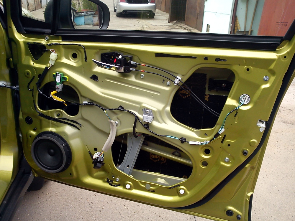

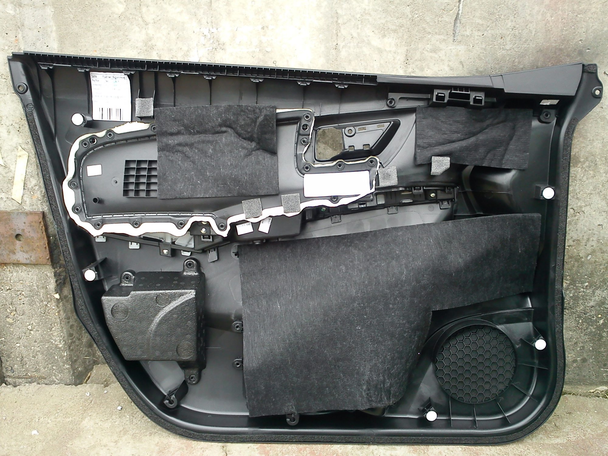

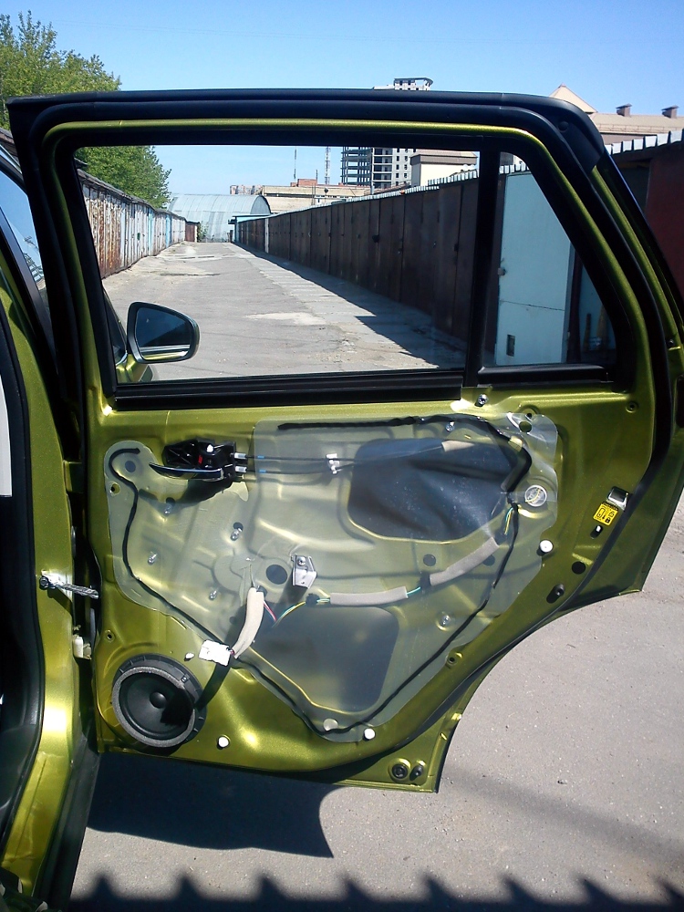

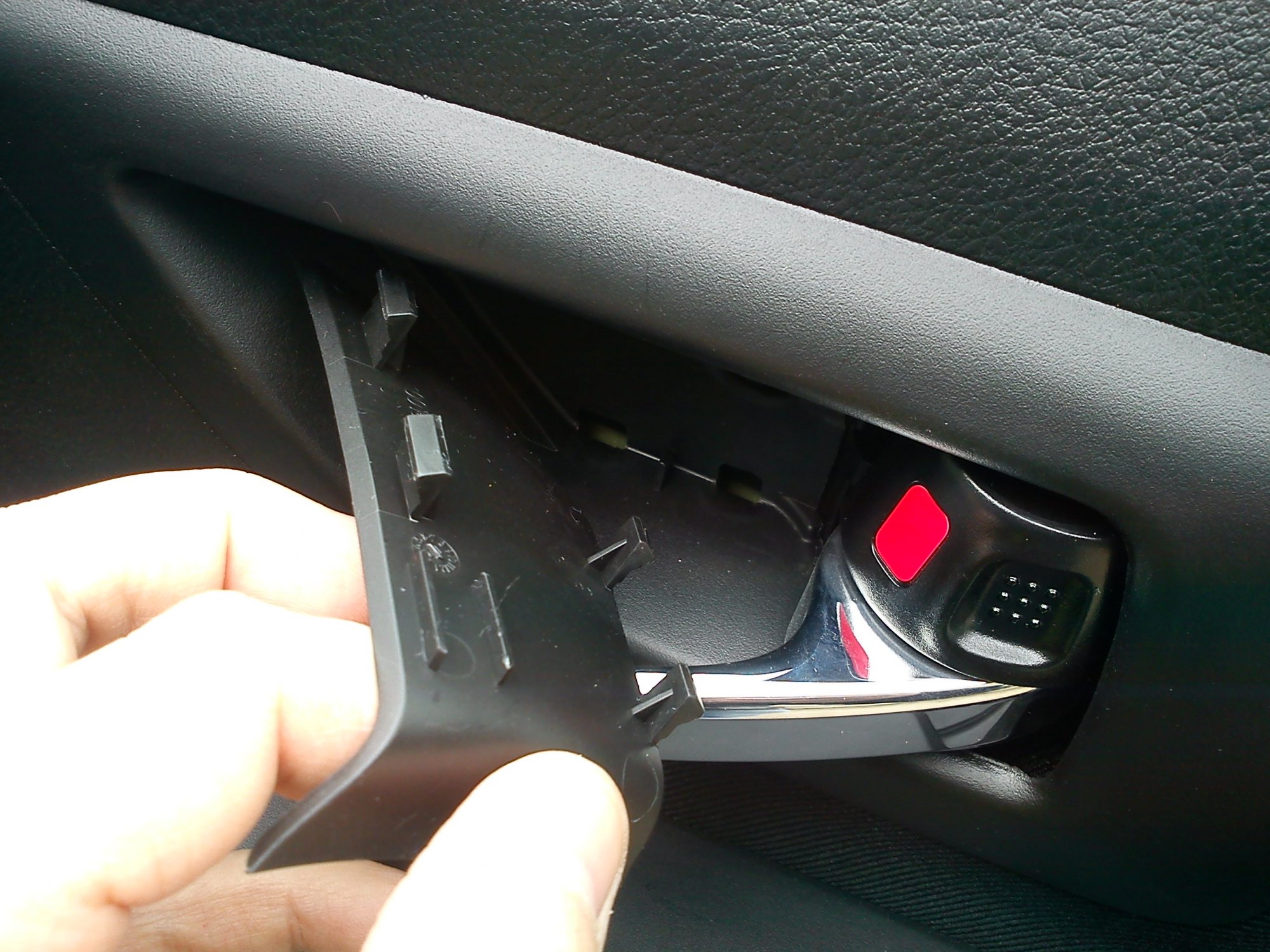

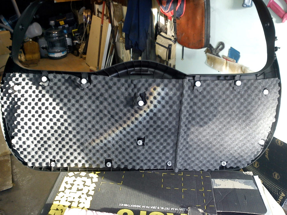

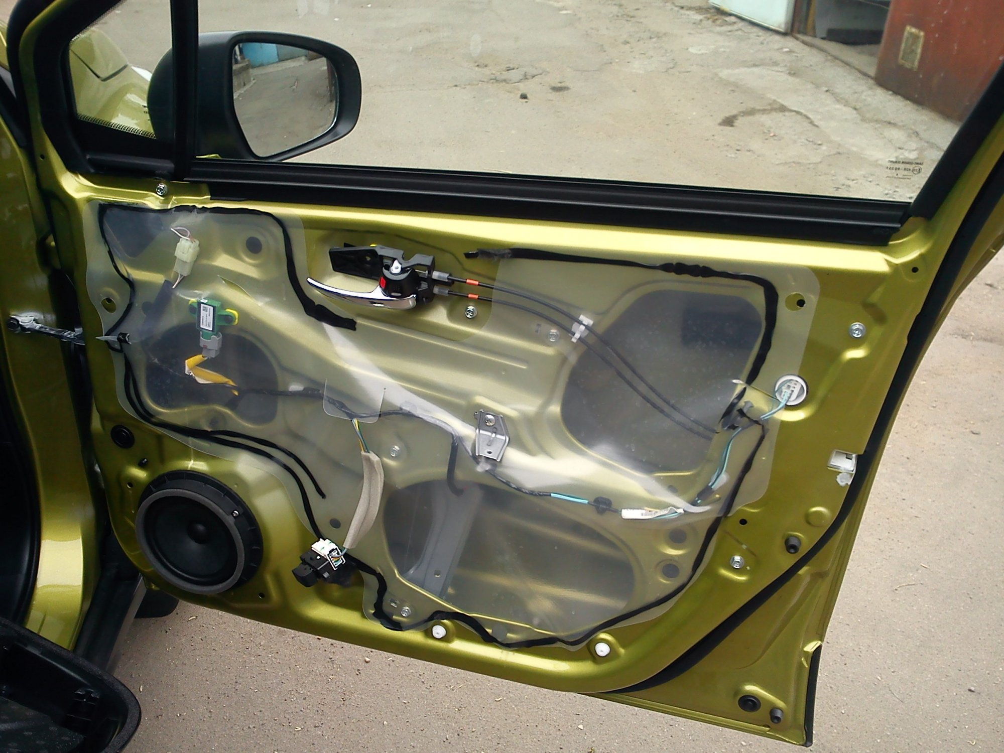

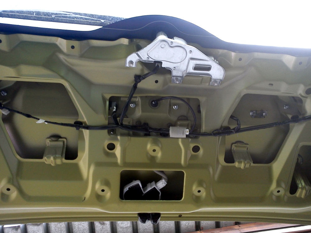

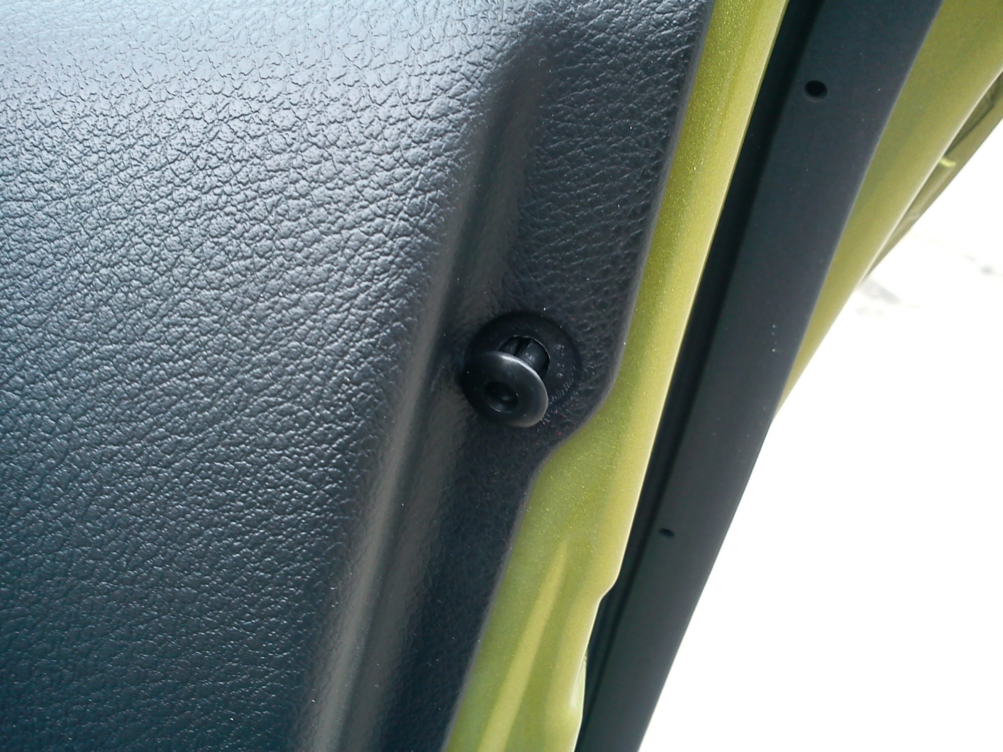

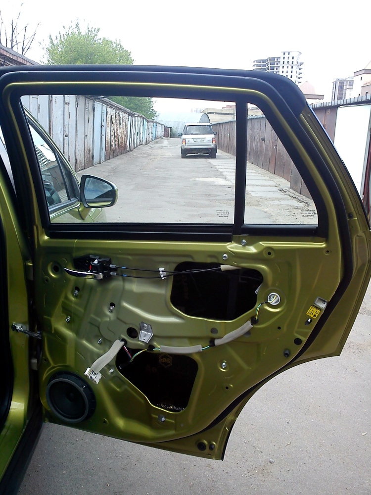

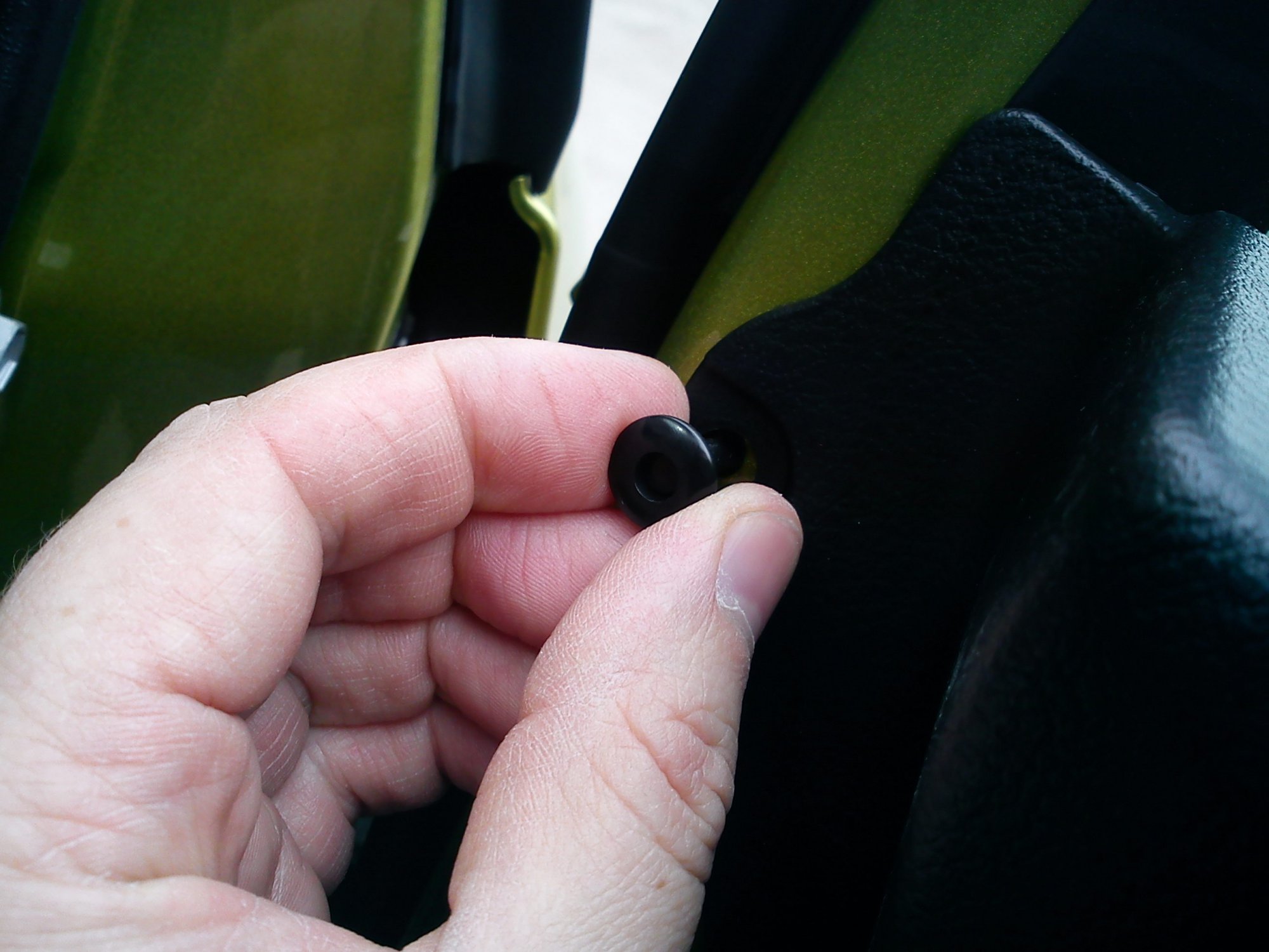

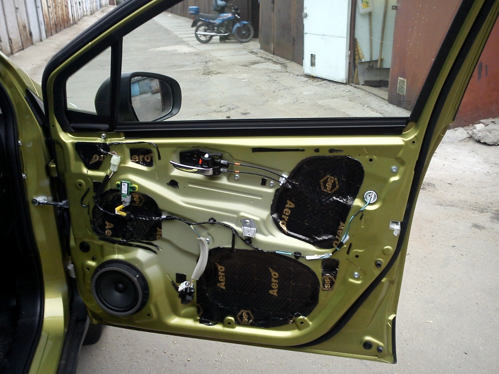

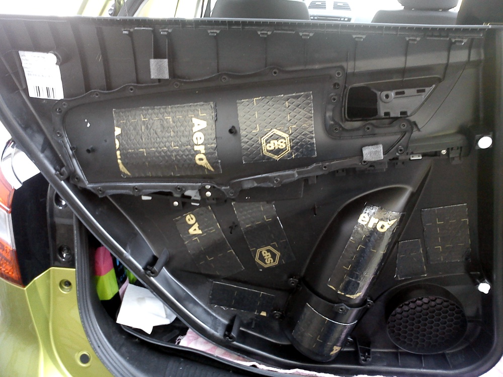

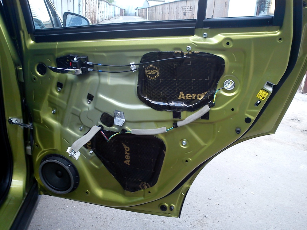

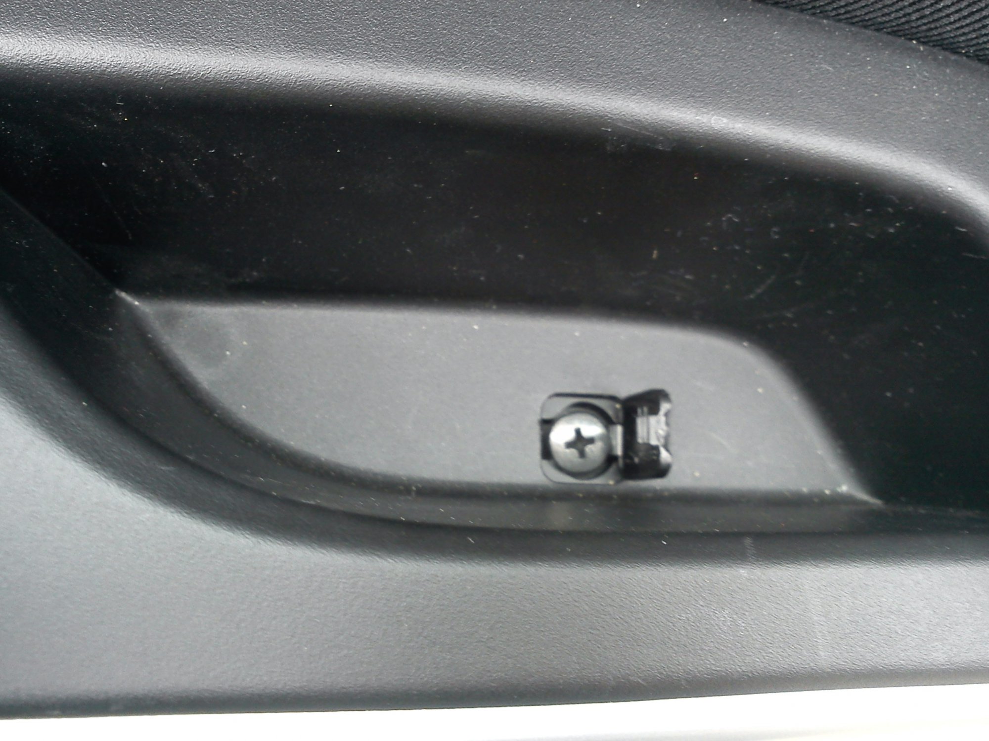

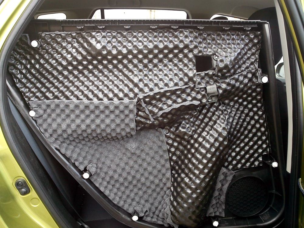

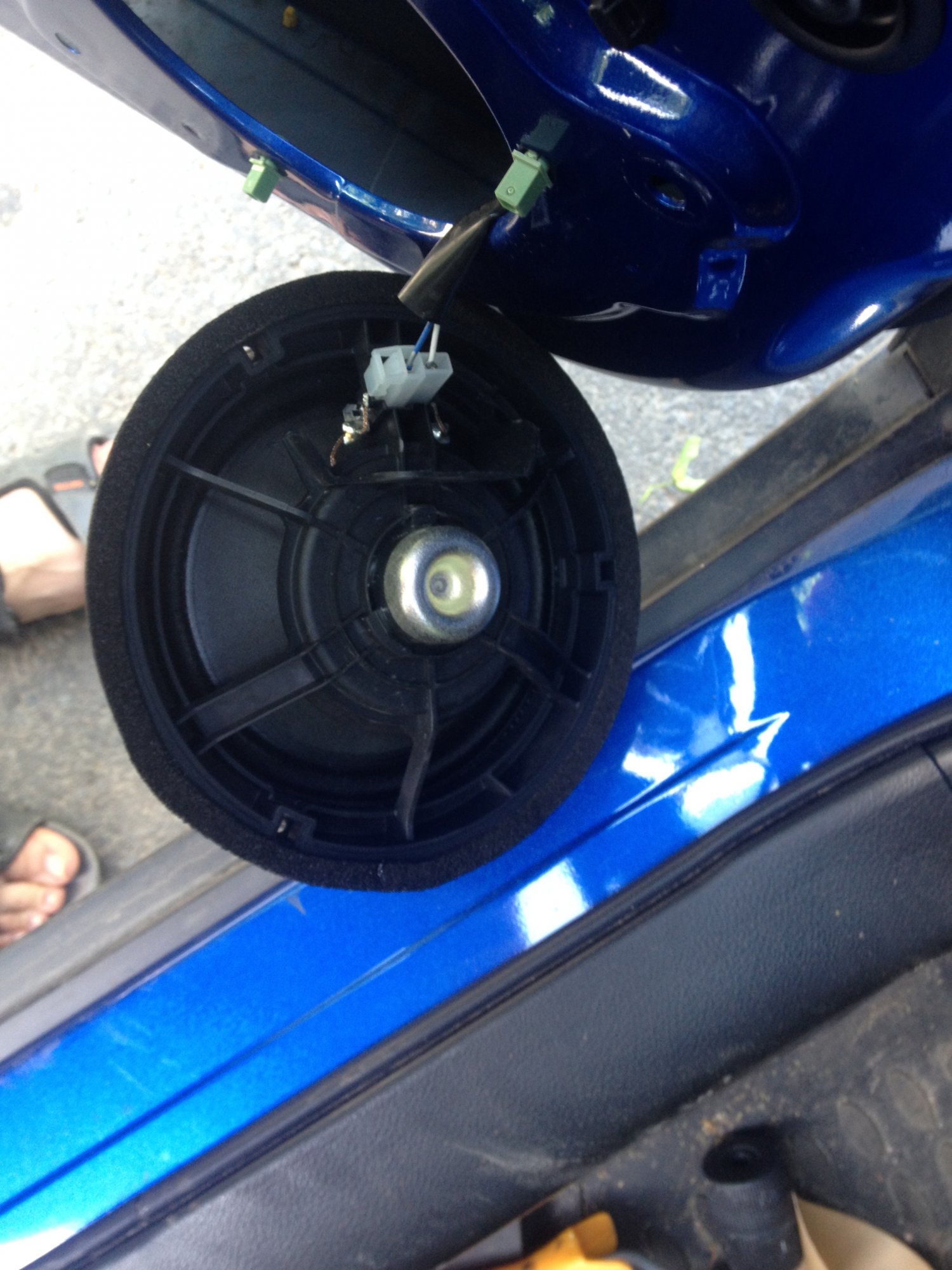

Может будет полезно тем, кто заинтересуется, а что там у нее внутрях двери))). Обивка снимается очень просто: вначале вынимаются пистоны слева и справа надавливанием на их середину. Далее отверткой поддеваем заглушку под ручкой открывания двери и выкручиваем саморез. Также открываем маленькую заглушку в подлокотнике и выворачиваем второй шуруп.Все, обивка держится только на клипсах, резкими и уверенными движениями начинаем дергать ее, начиная снизу. После отстегивания всех клипс чтобы окончательно снять обивку, нужно отсоединить ее наверху, где нету клипс, а есть маленькие крючки-захваты, поэтому тянуть нужно вверх. При снятии стараемся не повредить рычажок открывания двери. Отсоединяем разъемы и обивка у нас в руках. Можем лицезреть войлочную шумоизоляцию на ней и все остальное. Динамик в двери очень легонький, так и просится на замену.
