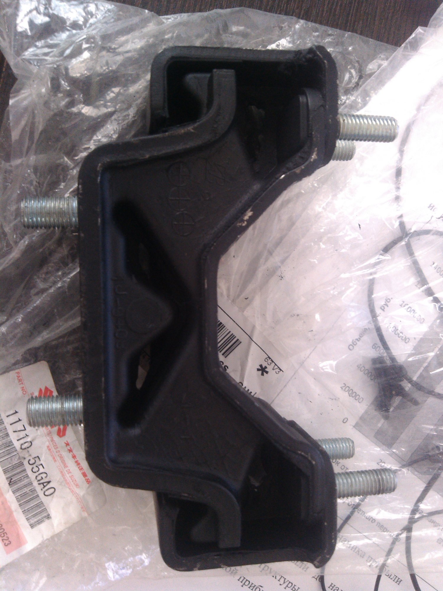

    Возникла необходимость замены задней опоры двигателя, решил поискать в экзисте и обнаружил что есть два вида подушек:
    11710-55GA0 (3996 рублей)-которая и подходят для моей машины судя по Suzuki Worldwide EPC
    11710-54G02 (2546 рублей) - которая внешне (судя по фото) абсолютно одинаковая
    Я б купил бы ту что подходит по каталогу, но не дает покоя вопрос почему цена на них почти в 2 раза отличается? при абсолютном внешнем сходстве и может быть действительно можно купить 2й вариант с экономией в 1500 рублей? кроме того у второго варианта есть аналоги которые стоят еще дешевле, разница в цене в итоге более чем в 2 раза!!
    И если кто сам менял заднюю опору двигателя опишите если не сложно процесс, и насколько это реально сделать самому.

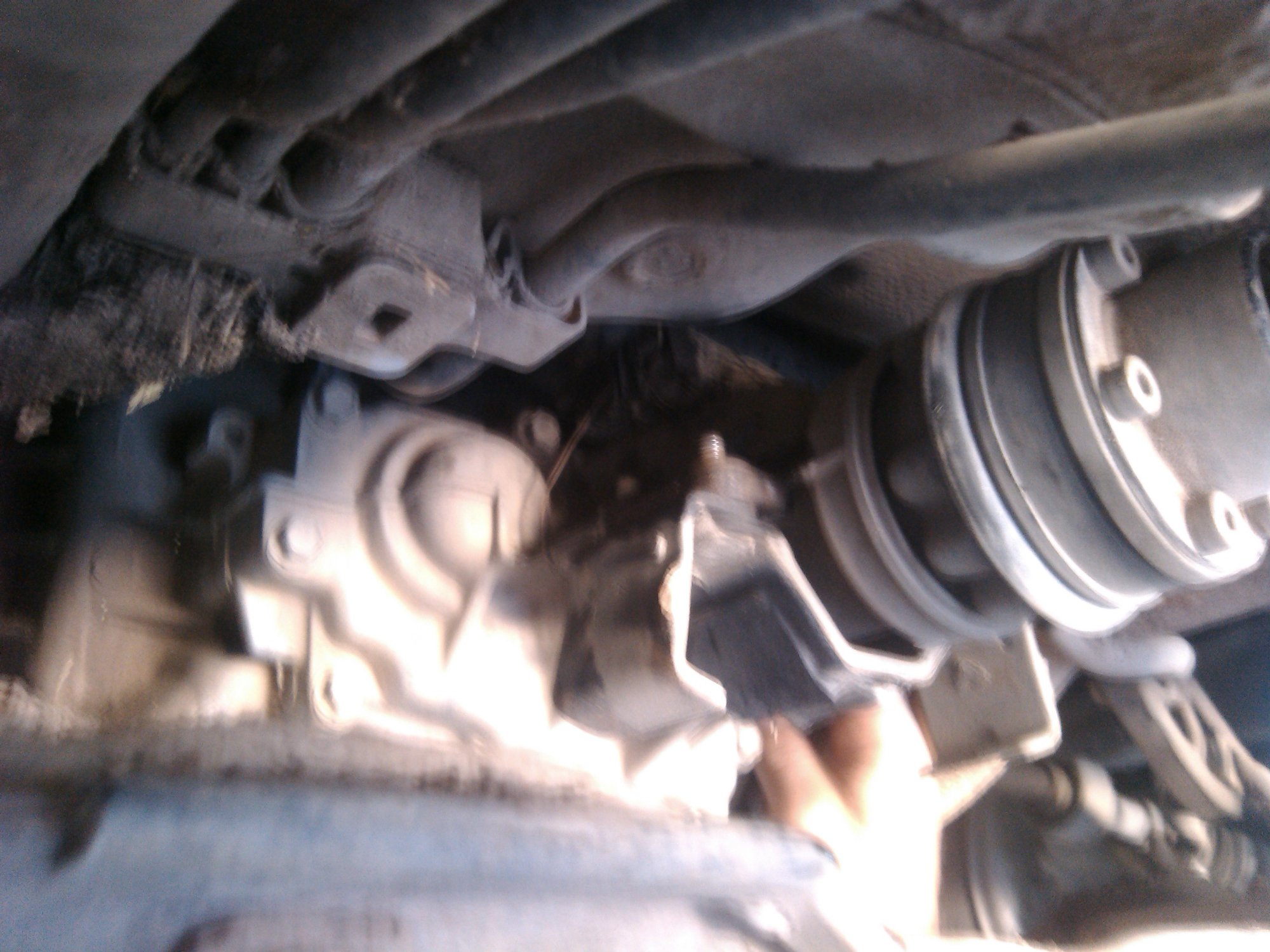

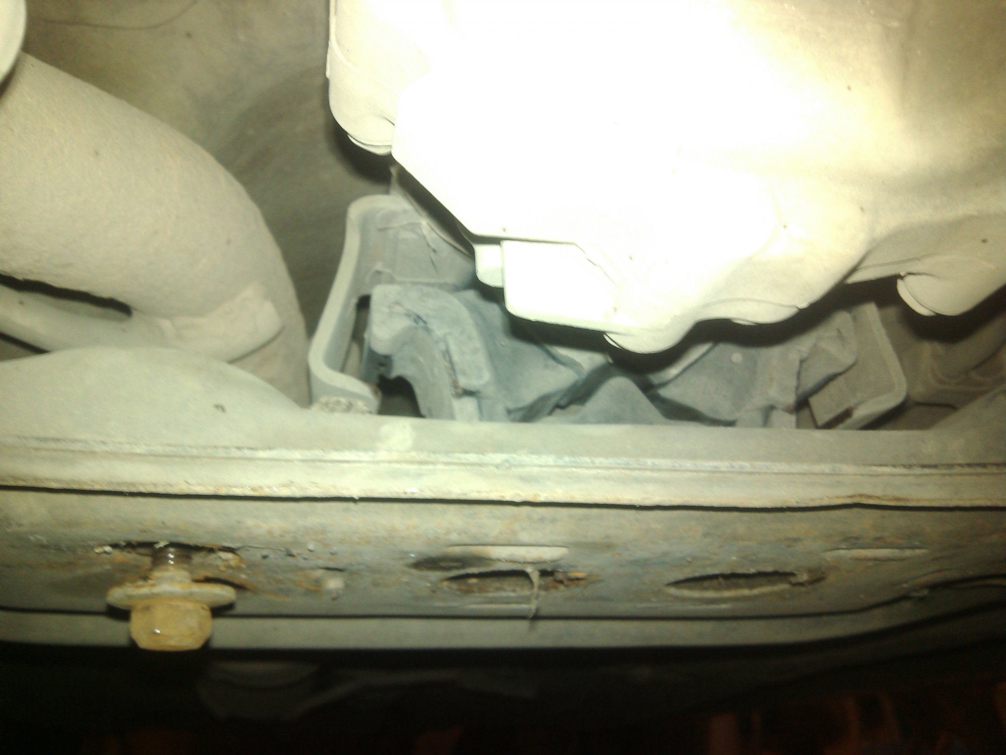

    и еще вопрос появился, когда вчера смотрел, решил заснять видео как крепится коробка к опоре сверху, потому что так не пролезешь что б посмотреть, щас при просмотре видео обнаружил что коробка коробка БЬЕТ ВЕРХНЕЙ ЧАСТЬЮ об ДНО авто!!!
    Изначально полез смотреть подушку потому, что помимо небольшой вибрации появились удары при переключении скорости и резком отпускании сцепления как будто в дно кто то поленом бьет, я грешил что подушка не держит совсем и коробка "гуляет" бьет по креплению, а оказалось что коробка бьет по дну т.е. вверх, что это еще может быть?!
    Есть видео где видно блестящий металл в месте где бьется, но не знаю как выложить

    Такое может быть либо если подушка не закреплена, либо резинки подушки оборваны. У меня такие симптомы были, когда оборвались нижние шпильки на Febestовской подушке. Уверен, ездить так не стоит, надо менять.

    Я тоже думаю что не стоит так ездить :yes:, шпильки вроде были на месте а вот резинка действительно изрядно потрепанная на фото она еще норм, а с другой стороны она просто порвана, подушку уже заказал оригинал 11710-55GA0, ту что для RH416-5 Судя по всем каталогам, что смог найти модификации для них действительно разные хотя по фото так и не понял чем они отличаются.
    Если получится потом выложу фотоотчет по замене подушки и фото старой подушки

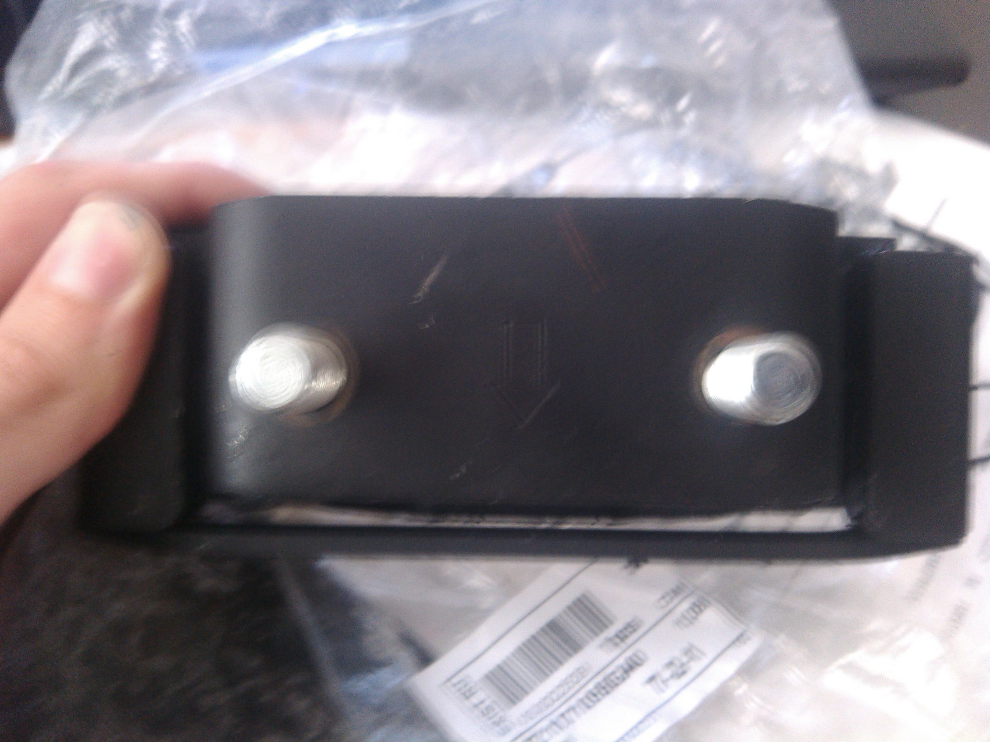

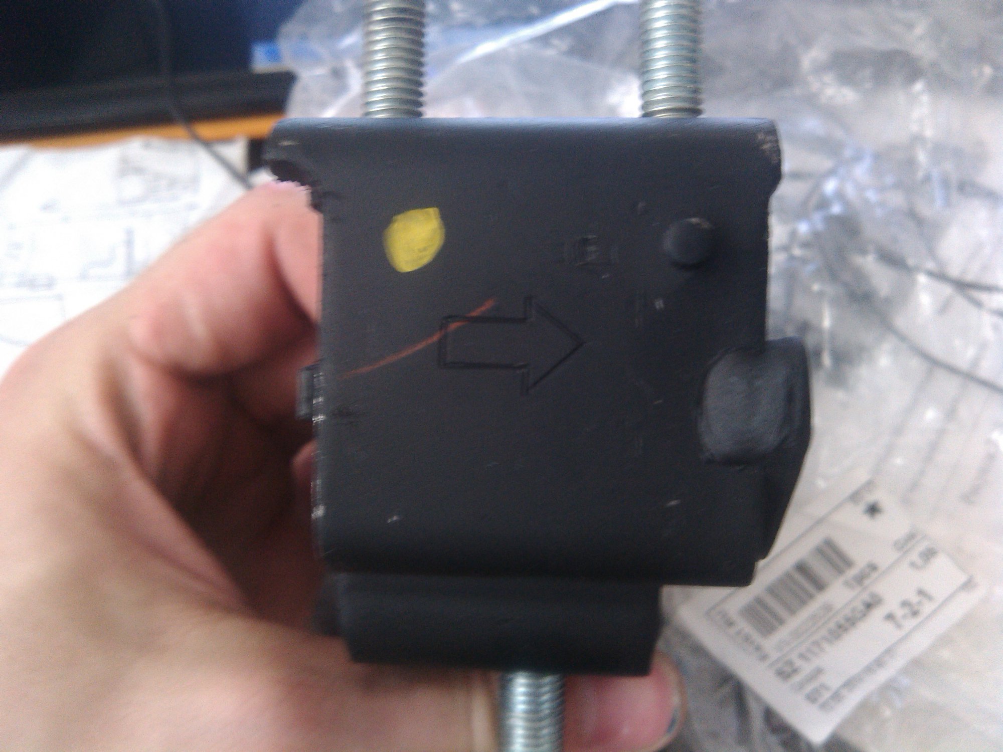

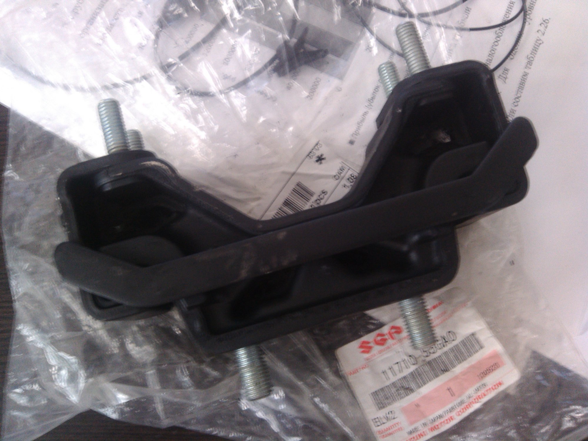

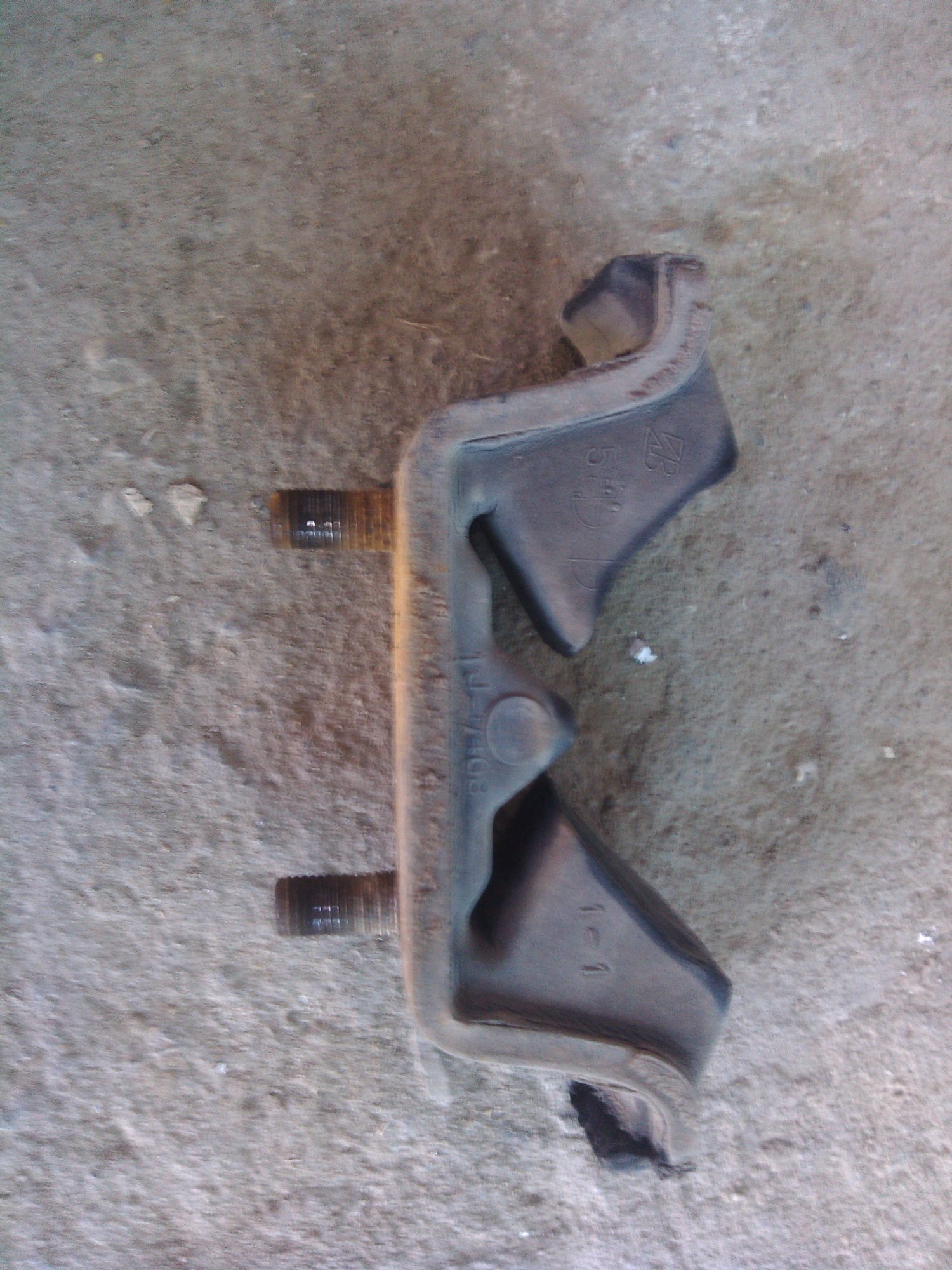

    Приобрел такую подушку

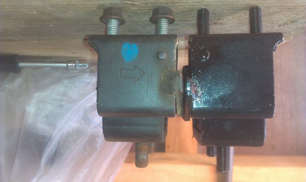

    Кто сможет объяснить куда должны быть направленны эти стрелки? Если судить по моей установленной подушке то в сторону задней части авто, но где то на форуме видел что нужно ставить наоборот: по направлению стрелки к двигателю (переду автомобиля), ссылку пока никак не могу найти как найду добавлю
  12. Dalas89
    Dalas89
    8 май 2014
    Баллы:
    Волгоград
    В этой теме: http://suzuki-club.ru/threads/18681/page-9
    как раз и обсуждалось как ее ставить но единого мнения я так и не нашел:
    так куда в коробку или в сторону кардана должна смотреть эта планка и, соответственно, стрелка?

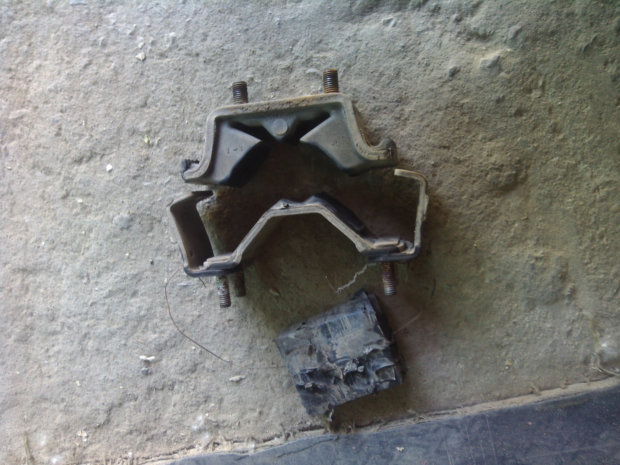

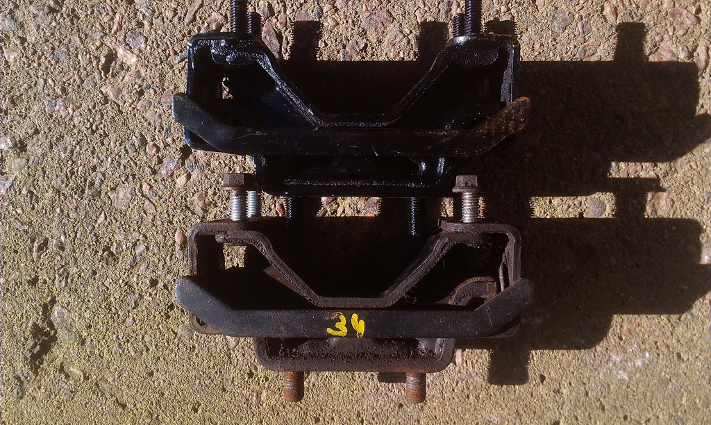

    Выше прикреплял фото подушки установленной сейчас на моей машине и ниже новой я думаю все видно сразу
    по мимо того что порвана резинка у меня аж боковые металлические ребра разошлись! да и при езде чувствуется (толчки и удары при переключении) и на холостых оборотах (небольшая вибрация, причем иногда вообще слабая, а иногда аж че то начинает дребезжать в районе крепления ремня безопасности заднего сиденья)
  15. KASiK
    KASiK Лиановод со стажем. Партнер клуба
    26 авг 2008
    8.152
    Баллы:
    649
    По логике стрелка должна показывать вперед машины, но может на неоригинальной пластинка немного смещена, поэтому и проблема возникает на неоригинальной подушке. У вас есть стрелка, ставьте по ней, т.е. она указывает на перед авто. Я тогда тоже фебест ставил, как и другие пишут, видимо ее наоброт ставить надо, не как оригинал. На фебесте нет стрелки

    Спасибо, я тоже пытаясь рассуждать логично думаю что надо стрелкой вперед, но кто знает, может у японцев свои представления о логике), потому решил прежде чем ставить проконсультироваться у более опытных товарищей
    Тем более если посмотреть как у меня она установлена, то судя по отсутствию планки спереди (на фото) она или оторвана или сзади, следовательно стоит опора стрелкой назад сейчас у меня

    хотя вполне возможно что старый хозяин поставил какой то паленый неоригинал вообще без планки... потому так края и разошлись

    У меня получше выглядит , да и планка спереди есть
    А вот резиновый стук присутствует на кочках и при трогании , но четко спереди слева , вот я и начал грешить на подушку....

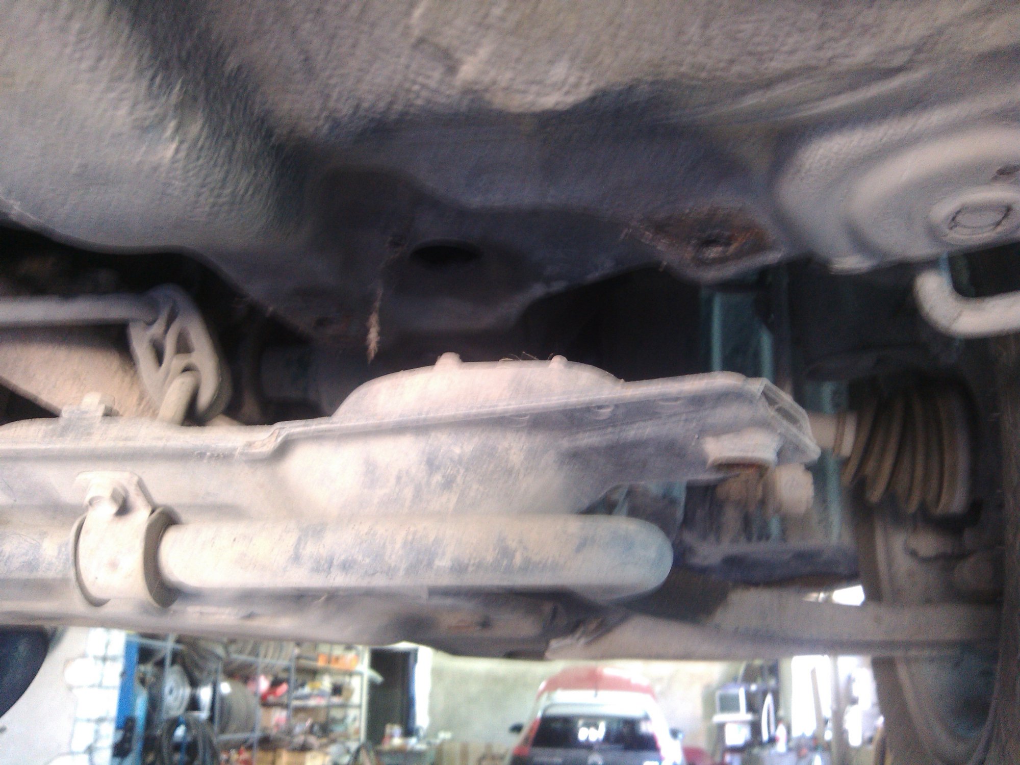

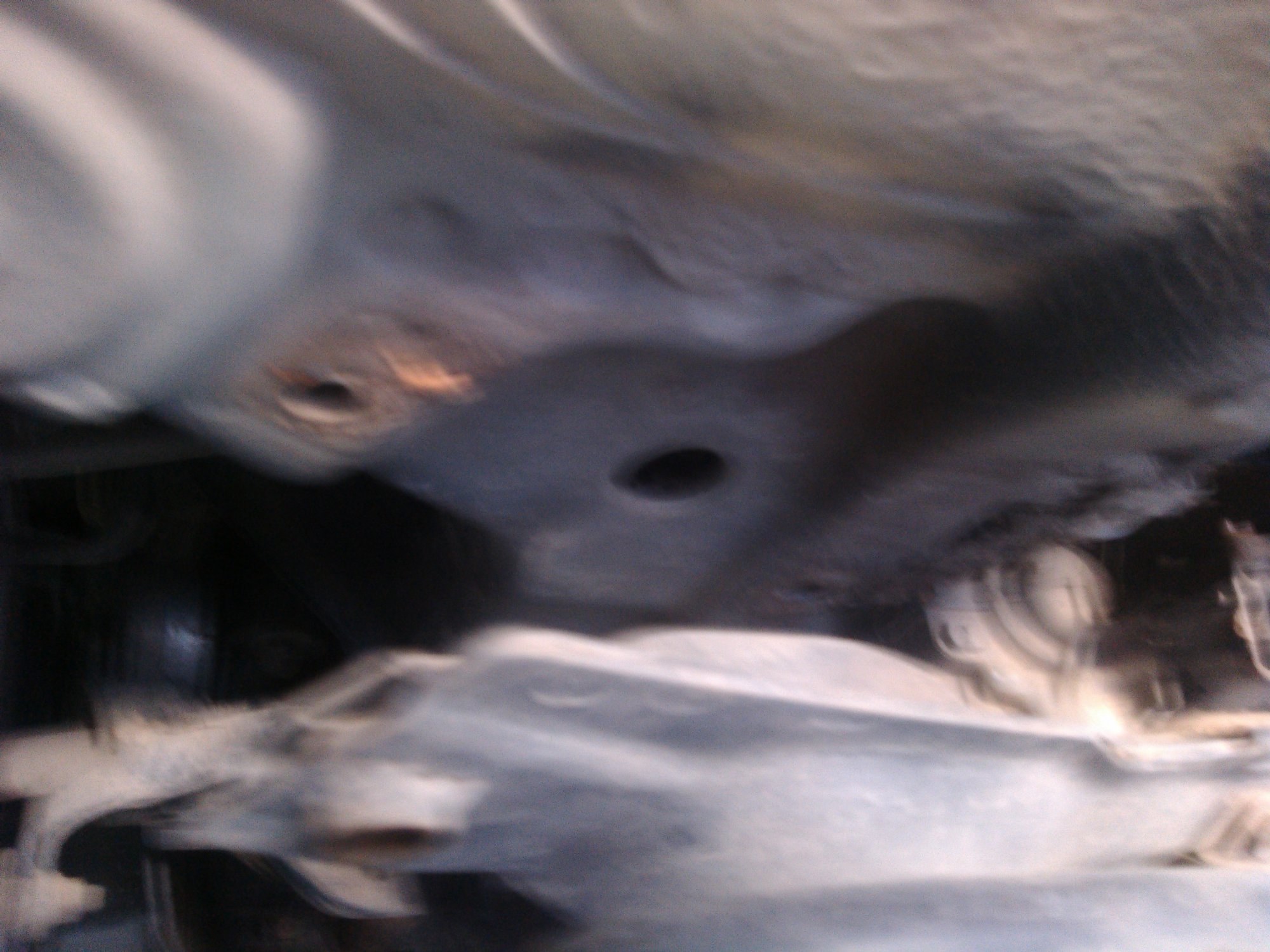

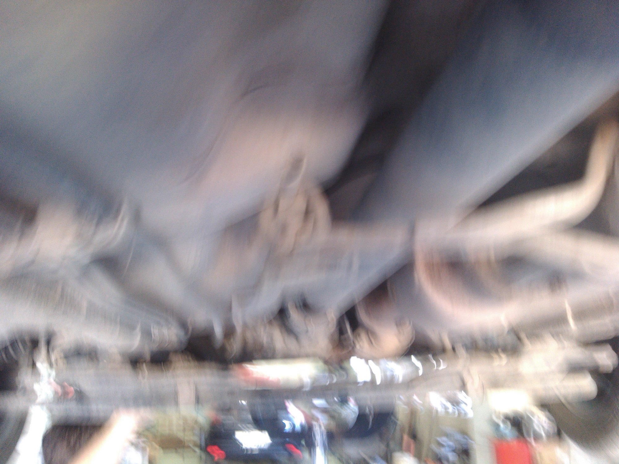

    Итак отчет:
    В гараже решил не делать, потому как яма довольно короткая и узкая, поехал к знакомым мастерам на сервис... И порадовался что поехал на сервис, а не делал сам. За качество и количество фото извиняюсь, пока я наконец вытащил сумку из машины на подъемнике (а это увлекательное занятие) и достал телефон половину работы мастера уже сделали
    В общем порядок:
    0) Лучше побрызгать все что надо открутить ВДшкой, потому что болты очень хорошо прикисают (по крайней мере у меня было так)
    1)Снимаем защиту если есть (у меня крепилась на двух болтах спереди (по бокам защиты) и двух направляющих сзади - их можно просто ослабить и выдвинуть защиту
    2)Откручиваем две гайки нижнего крепления подушки (которые в углублении подрамника)
    3) откручиваем подрамник от корпуса авто ПОЛНОСТЬЮ (он будет держаться только на ??рычагах?? идущих к передним стойкам), предварительно подложив, подставив что нибудь что бы придерживало подрамник) (просто ослабить его ничего не даст, потому что долезть до верхних креплений подушки даже с учетом того что машина на подъемнике нереально, про яму молчу)
    Для того что бы открутить подрамник нужно выкрутить 6 болтов по 3 с каждой стороны (сантиметров по 10 длиной, поможет головка на 17 если не ошибаюсь и длинный вороток потому что так просто их не сорвешь)
    4) После того как открутите эти болты подрамник опустится на то что вы под него подложили (на фото как раз места крепления подрамника- тут он уже откручен)
    и даст хоть какую то свободу для работы с подушкой (нижняя часть опоры у меня просто отвалилась от верхней потому ее вытащили сразу )
    5) И самое сложное:
    открутить 4 гайки крепления опоры сверху, сложность заключается в том что туда очень сложно подобраться особенно с правой стороны (мешает ??выхлопная труба?? ), в данном случае получилось сорвать с помощью нескольких ключей одетых друг на друга, ну а потом уже закручивали и откручивали трещоткой
    6) Извлекаем опору или то что от нее осталось, поддомкрачивать ничего не надо, при открученном подрамнике опора легко снимается и ставится без всякого труда:
    И ставим новую на ее место, после чего собираем в обратном порядке.
    З.Ы. Насчет стрелки, как ни странно у меня старая опора была установлена стрелкой назад! а планочка и вовсе была оторвана (видимо не выдержала), однако новую решили ставить стрелкой вперед как многие и советовали на этом форуме, после установки проехал пару тройку километров толчки и удары пропали, вибрация на холостом ходу минимальна, так что думаю ставить надо стрелкой вперед.

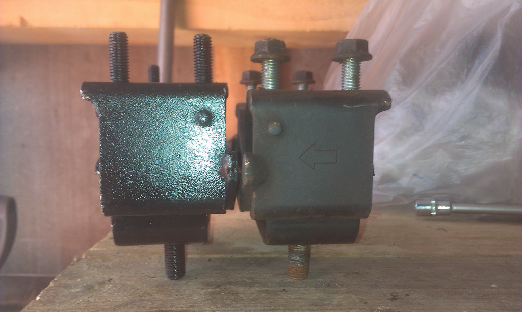

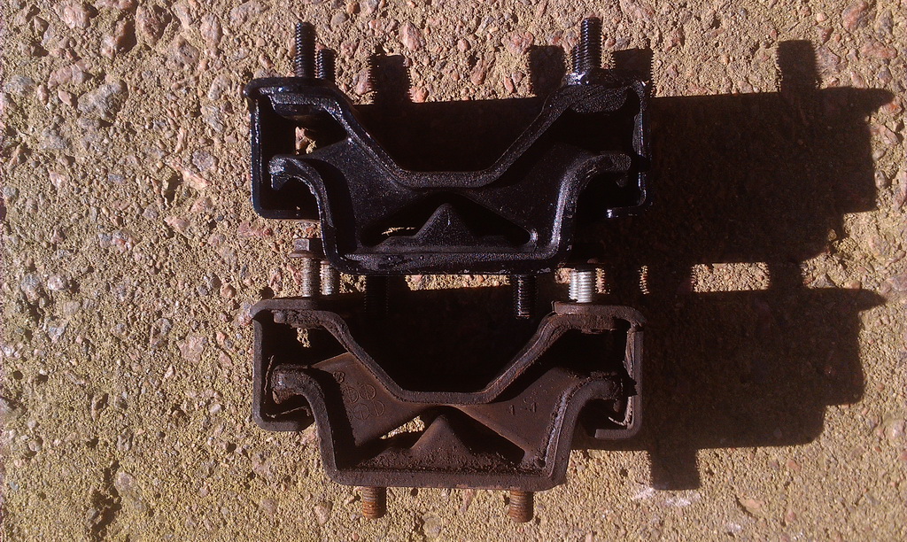

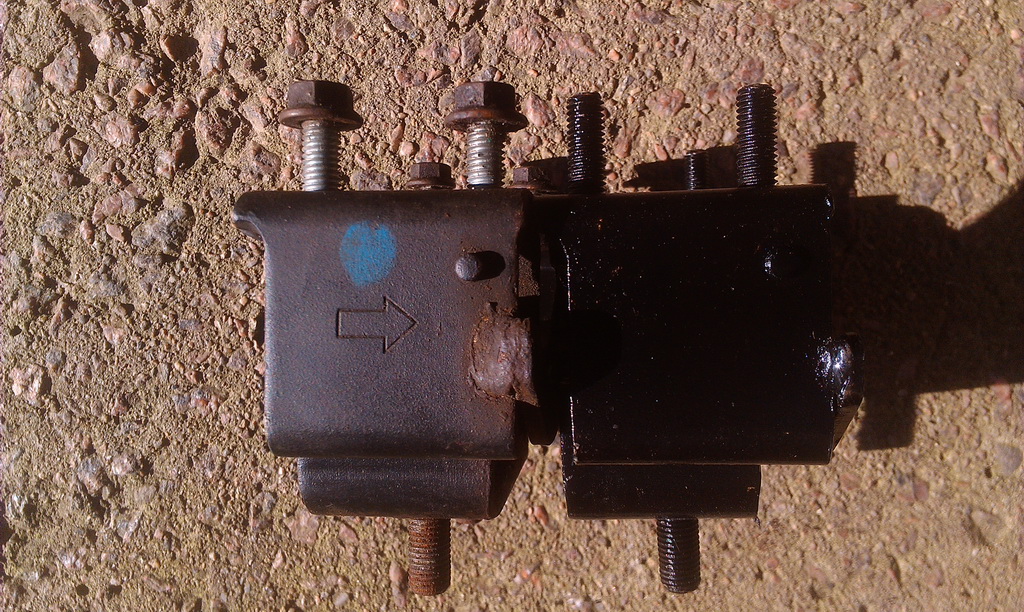

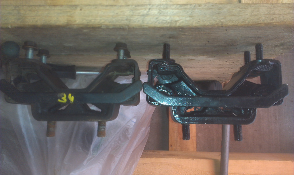

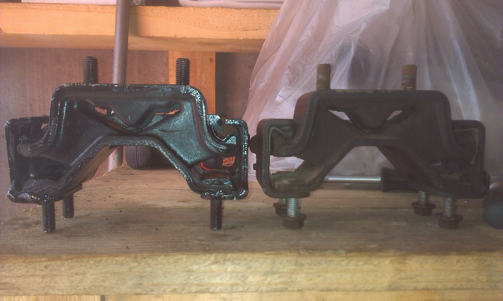

    Я решил сравнить подушки оригинал и фебест, т.к. и сам сталкивался, и другие, что фебестовскую почему-то приходится ставить задом на перед. И вот что выяснил. В принципе, подушки идентичные. Но на Фебестовской резина повыше - это видимо из-за просадки резины на б/у подушке. Это не принципиально, думаю. Но вот поперечная перекладина приварена немного со смещением относительно такой же перекладины на оригинальной подушке. Предположил было, что это и влияет на то, что при проседании резины (после установки подушки на авто), эта перекладина начинает упираться в хвостовик коробки. Но присмотревшись внимательнее понял, что со стороны хвостовика коробки вроде как и не должна она от этого касаться хвостовика. Может чего-то другого она там касается, надо на машине смотреть. Правда в свое время на своей Лиане смотрел. так ничего с мастером и не усмотрели.
    Словом, я так и не понял, в чем загвоздка. Резина, наверное, действительно более жесткая, может это поначалу, пока подушка новая. Но все же и у меня, и у других лиановодов все же были жесткие удары не из-за жесткости резины, а из-за этой самой перекладины, ведь после разворота подушки все стало нормально.
    Вот фотки, посмотрите, может кто что поймет... (некоторые фотки перевернул, чтоб подушки были расположены так, как на машине стоят, а не вверх ногами).

  25. Lexx6111
    Lexx6111 Liana 4 wd ?mt
    6 фев 2014
    186
    Баллы:
    94
    Тверь, душа России
    Стрелочки к двигателю ????
    походу подушка у меня умерла , коробка достает до днища.....

    Мы специально сравнивали подушки перед монтажем. Перекладина не достанет до хвостовика, пока подушку не порвет надвое, вся геометрия по металлу совпадает. Скорее всего виновна резина, по-моему последнее время Фебест - это откровенный китай, не лучшего качества. ИМХО

    Стрелочка - вперед к двигателю, т.е. по направлению движения авто.
    Фебестовские запчасти с резинками - не лучшее произведение китайцев, но порою выбора особого нет, как и в данном случае: либо оригинал за дорого или долго, либо фебес за дешевое и не долго, но не на долго (скорее всего, правда может и повезет). Я почти 2 года на такой подушке откатал, если память не изменяет, и не порвалась. Для задней подушки 4WD главное задним ходом резко не рвать - в первую очередь именно при заднем ходе она на разрыв "идет".
