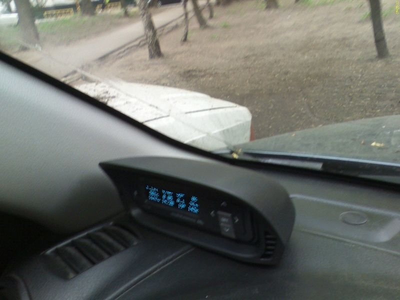

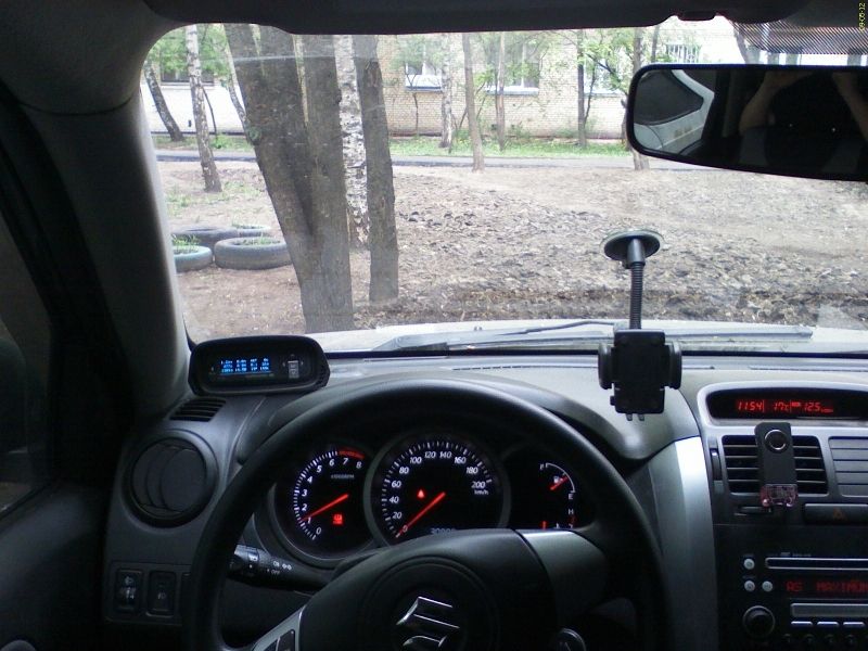

Вопрос по месту установки девайса.
Вариант в верхнем левом углу выбран из соображений удобства прокладки проводов?
Или в комплекте провода короткие?
Мне кажется, что размещение на стекле вверху по центру (между обивкой потолка и зеркалом заднего вида) было бы удобнее. Типа так:
http://www.hyundai.auto.ru/forums/cms_view_article.php?aid=29#
А вариант установки на торпедо в таком исполнении: http://www.multitronics.ru/products/tc50gpl/ никто не пробовал?
BoxTer
Да, я такой
5 Декабрь 2006
704
3,305
Уфа
Ответ: Как вам девайс?
vovan, лично мне угол показался более приемлимым исходя из удобства считывания информации.
Проводов до центра салона хватит со свистом.
А про торпедо - с моим БК в комплекте небыло козырька противобликового, да и на торпеду ставить - не айс, ИМХО.

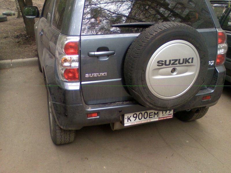

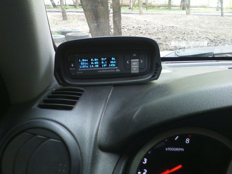

Поставил все это хозяйство. Датчики парктроника поставил примерно как автор темы.
Т.е. 2 на боковых скосах и 2 примерно на границах углубления в бампере под номер.
Странно, но запаска не "отсвечивает".
Попробовал поставить параметр "фаркоп" на 20см, но неудобно как-то. Вернул в 0, и в уме зафиксировал, что 30см - это край, надо тормозить ;)
Далее. Когда комп включен на режим "замок вирт.", то комп включается после старта двигателя только секунд через 10. Поставил "замок физический" - теперь включается сразу. Как правильно - не разбирался, работает и ладно :D
Осталось только бак откалибровать.
Из минусов, что не понравилось - как-то топорно кнопки сделаны, нечетко нажимаются. Иногда вроде нажалась, клацнула, а комп не реагирует. Ну и ладно.
И ещё из минусов - так как расположил на торпеде слева от руля, когда левой рукой жму кнопки - рука закрывает экран.
И да, первое впечатление - штука полезная, сильно не хватало его.
