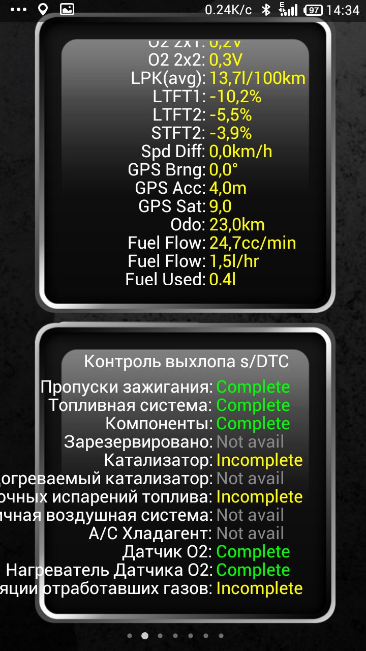

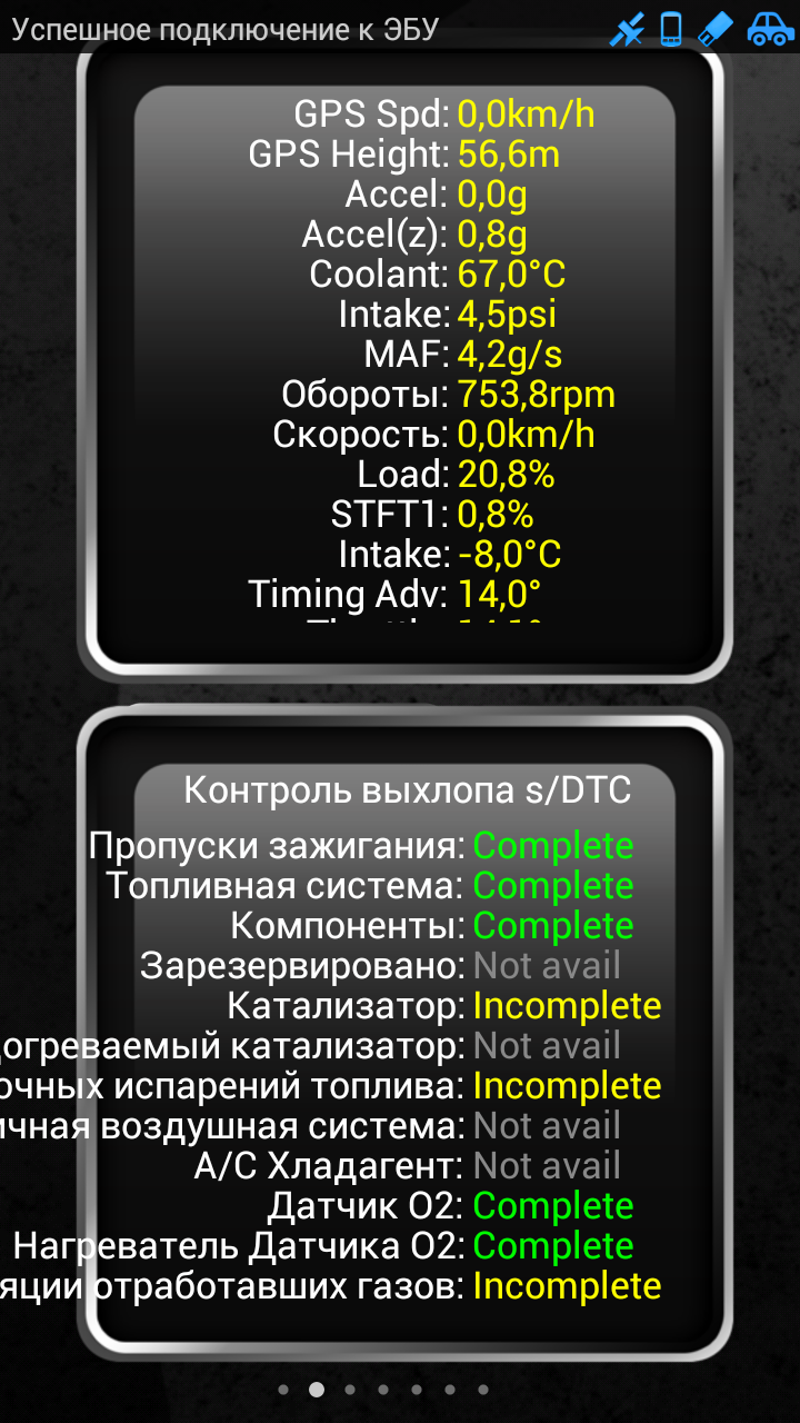

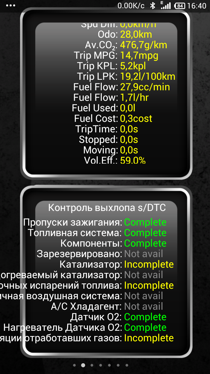

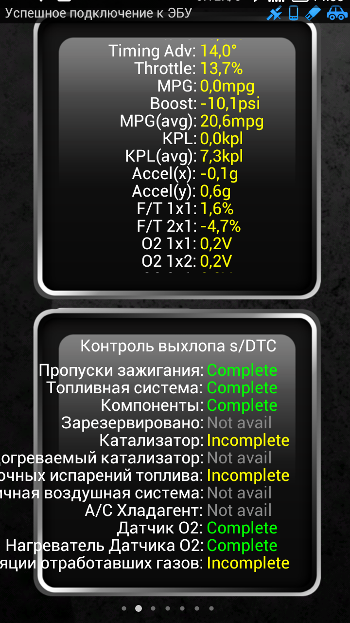

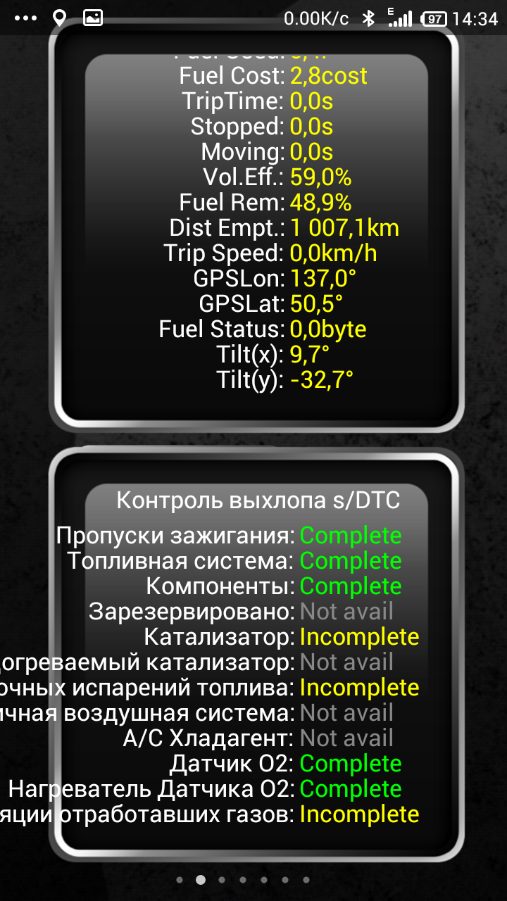

    Привет Всем!Купил машину, ехали с другого города по трассе(400 км.) вышло около 13-14 л. на 100, ехали не агресивно(90-100). По городу первые 100 км вышло в среднем 30 л на 100 км. Был январь, на улице в основном -30, может и норма для коротких дистанций с прогревами..Но по трассе, наверное, как то многовато вышло. Решил, потеплеет начну менять фильтра, масла и т.д. Сейчас потеплело, подсоединил сканер в OBD для андройда, поездел пару дней, показал средний расход 16 л:). Смущает только что там на одном экранчике параметры выдаёт: система улавливания избыточных испарений топлива -incomplite, катализатор-incomplite и ещё система рециркуляции отработаных газов тоже - incomplite. Так же была ошибка P0400, но CHek не горел. Картинки во вложении(прога torque), там параметры со всяких датчиков. Может эксперты подскажут варианты, в чём может быть дело??

  25. sncat75
    sncat75
    31 авг 2014
    70
    Баллы:
    С-Петербург
    Почисти датчик ДМРВ, если не уменьшится, то значит нормально и так :)
